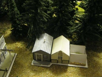

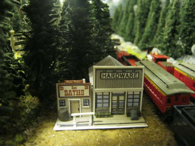

Après une longue période consacrée à la mise en place du décor (hors bâtiments) sur les 2 premiers modules, les premières constructions papier de ce nouveau réseau sont installées.
Il s'agit d'un petit camp, presque un hameau qui sert de camp de base pour les prospecteurs du coin.
Toutes les constructions sont des adaptations des planches White Wash City (ramenées à l'échelle N et adaptées pour le château d'eau dont l'aspect général à été modifié).
Quelques éléments en styrènes ont été ajoutés (les supports du château d'eau et certains encadrements pour avoir plus de relief et d'avantage de solidité), mais l'essentiel est en papier.
Trois ensembles ont été assemblés. Les voici avant mise en couleur des pièces rapportées en styrène
Ensuite, les bâtiments après peinture des détails, patine et mise en place définitive.

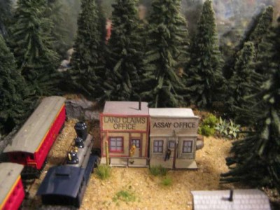

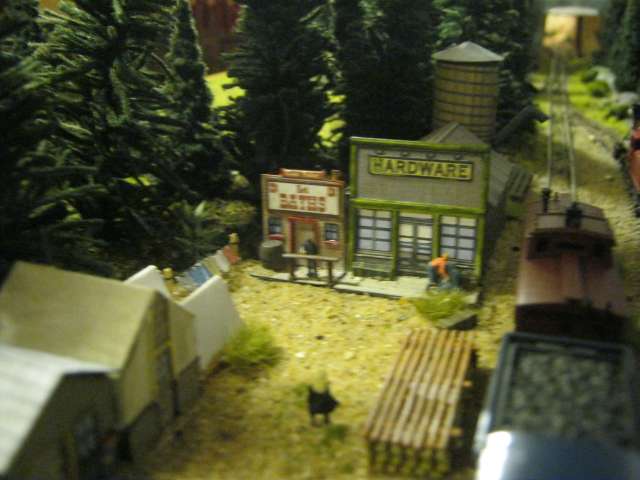

Suite des photos
http://westerntrainnscale.blogspot.com/" onclick="window.open(this.href);return false;

Un grand bravo pour ce superbe réalisme !
Avec les arbres qui entourent les bâtiments !
Bonne suite et bon dimanche

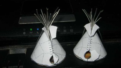

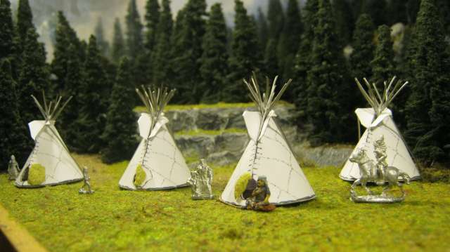

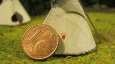

Un campement indien (le fichier ayant servi de base est celui-ci : http://geoblox.com/comanchetipi.pdf" onclick="window.open(this.href);return false; ( http://geoblox.com/FreeModels.html" onclick="window.open(this.href);return false; )
La planche à été réduite à la bonne échelle et les modèles améliorés à l'aide de fil de fer de 0.8mm de diamètre et de milliput.
Une vue d'ensemble des six tepees du camp Après les premiers travaux de mise en couleur
Gros plan sur un des dessin fait à main levée au pinceau Il y a encore un peu de travail à faire au niveau peinture puis intégration au décor
