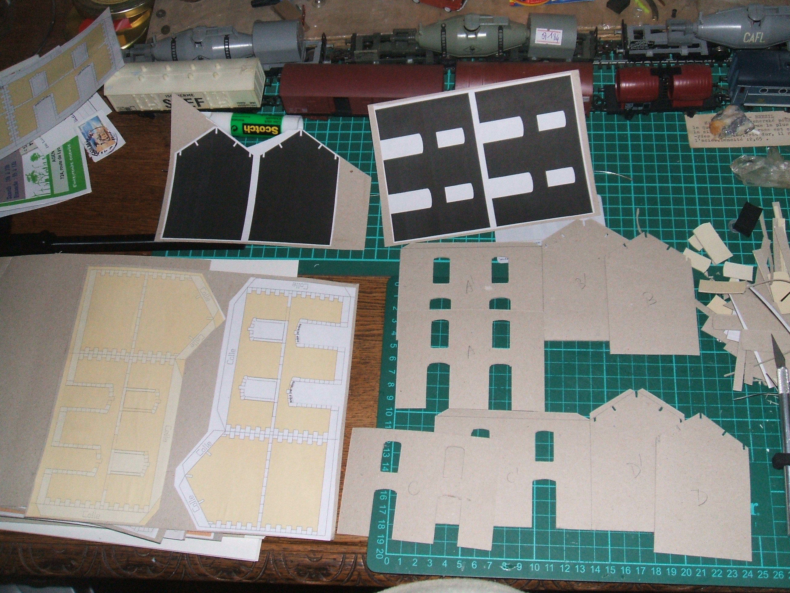

description de la construction d'une petite gare PLM 2 portes;
c'est le montage des deux premières qui m'ont servi à mettre au point les planches que vous trouverez sur ce forum dans "nos modèles en téléchargement" "trains" "petite gare échelle H0".
Les planches sont imprimées sur du papier 80g et collées sur du carton d'épaisseur 0,6 à 0,7 mm dont je dispose en abondance.
La colle est de la colle blanche aliphatique diluée à l'eau que je passe au pinceau. Il faut avoir un pot avec de l'eau et rincer le pinceau avant qu'il sèche.
Les pièces sont roulées avec un vieux rouleau de machine à écrire (un rouleau à pâtisserie fait aussi bien l'affaire), et mises à sécher entre des livres sinon elles se gondolent.
Il y a trop de pièces parce que les premières n'étaient pas à la bonne dimension. J'avais commis l'erreur d'imprimer une partie en ajustant à la page d'une part, en n'ajustant pas d'autre part, ce qui introduit une erreur de la taille des marges par défaut. C'est pour ceux à qui c'est arrivé et qui n'ont pas toujours compris pourquoi certaines de leurs planches étaient bonnes et pas d'autres.
J'ai réalisé les deux gares à la fois, une étant celle d'ENHAULT et l'autre celle de LABAT.

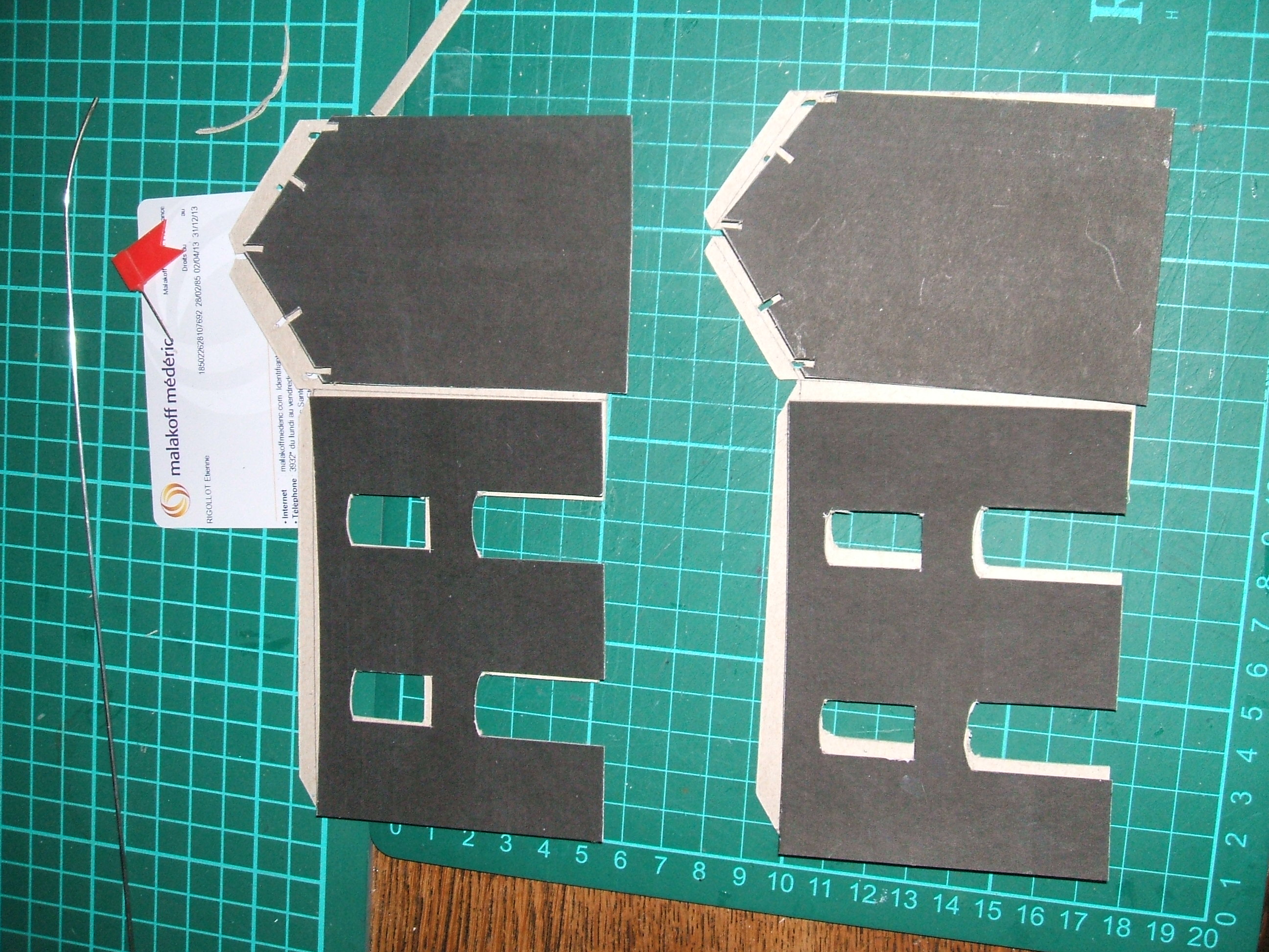

Voici l'intérieur des murs recouverts de noir pour que la lumière ne les traverse pas si on met un éclairage intérieur.
Les planches définitives sont différentes:
- il n'y a pas de languettes
- le carton est plus épais et il suffit de coller le mur extérieur à l'extérieur et le mur noir à l'intérieur en centrant bien le noir (coupe des angles en biseau)
- il n'y a pas de parements dans les angles, ce qui évite qu'on voie le dessin des pierres dépasser sous les pièces rapportées comme c'est le cas pour moi.
Les planches sont à tirer sur du format A4.
Si quelqu'un trouve que l'impression en couleur revient très cher, il peut reprendre les planches avec GIMP en supprimant les couleurs et peindre lui même, voire colorier avec des crayons de couleurs. On peut aussi imprimer sur du papier coloré mais c'est aussi plus coûteux. Pour qui aime les beaux arts, les crayons de couleur et les peintures pour enfants sont une source permanente de jubilation.
les murs de la première quatre portes, le toit , la cheminée et quelques parements. J'ai collé la planche de parements sur du carton de 0,6. Le relief est peut être un peu accentué et du 160 g aurait pu faire l'affaire.
J'ai prévu deux planches différentes pour les parements, une en blanc, l'autre en gris. C'est assez facile (quand on sait faire) de les texturer avec des briques ou des couleurs différentes. J'ai choisi un léger gris et ça me va.
J'ai conservé le tour des fenêtres et les bandeaux pour avoir des repères lors du collage des pièces.
Les angles des murs ont été agrandis pour compenser la perte de longueur due au pliage.
Du fait qu'il n'y a plus de languettes sur les pignons, les trous de passage des poutres sont faciles à découper, même dans du carton épais.
Notez les deux toits, un recto, l'autre verso.
La pièce intérieure est collée centrée de façon à laisser un bon millimètre libre sur tout le pourtour pour y coller ultérieurement les bandeaux. Ne les collez pas maintenant.
Voici les pièces de la gare trois portes. Le côté cour ne comporte qu'une porte.
Elle est aussi faire à partir de deux épaisseurs de carton 0,7. L'âge venant j'ai souvent mal aux mains et je préfère couper des épaisseurs pas trop fortes quitte à en coller plusieurs ensemble.Quand je serai riche, j'achèterai une machine à découper.
La colle que j'utilise se ponce, contrairement à la colle vinylique à bois standard et les bords sont faciles à rectifier et polir. Allez voir le montage des roues des petites voiture shell.
Voici l'intérieur des toits. Il faut rainurer profondément avant de les plier. Lors du collage, on remplira la rainure de colle .
Notez la bordure laissée libre pour le collage des bandeaux.
J'ai conservé le dessin des toits sans relief. J'aurai pu créer un toit en relief, mais c'est assez long et je garde ça pour une vraie gare PLM à l'échelle d'ici un an ou deux.
Mon but étant de faire et de permettre à d'autres de faire une jolie gare à très peu de frais, je ne parle même pas des textures autocollantes en relief qu'on trouve sur le marché du modélisme.
La suite au prochain numéro

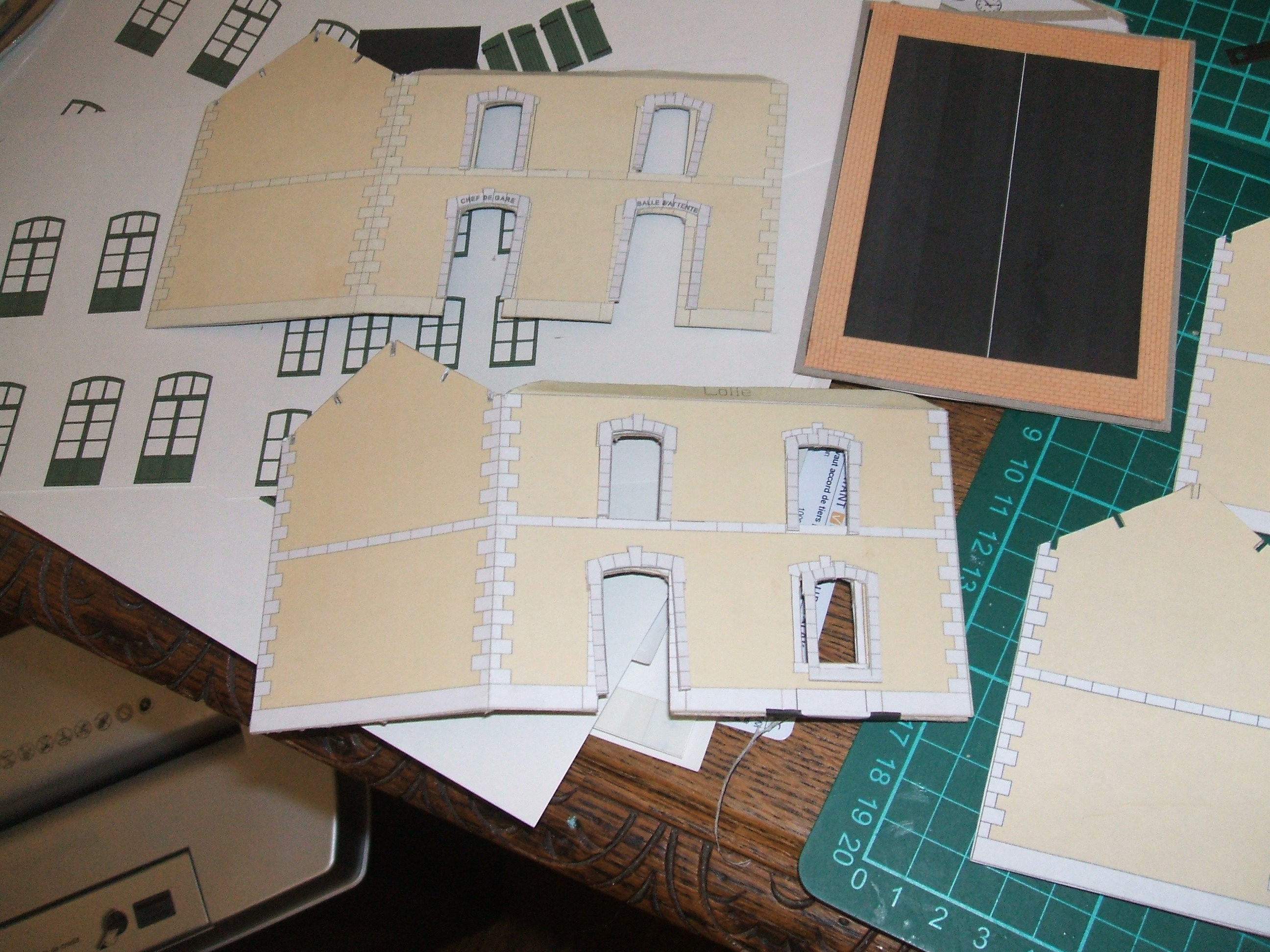

Collage des murs; pour avoir un bon équerrage, j'ai découpé un rectangle de carton un peu trop large mais à la bonne longueur. Je l'ai rentré en le pliant pour qu'il soit plus rigide et j'ai tenu les murs ensemble avec des élastiques pas trop forts. J'ai malheureusement oublié de faire une photo.
On voit ici les murs collés et les premiers parement tenus avec des petites pinces à linge décoratives trouvées au super marché. Celles ci sont en bois et conviennent très bien à ce type de collage. Le pot de yaourt est plein de bandes et poutres fabriquées au début et dans lesquelles je pioche au besoin.
Voici la base des deux petites gares . Je n'ai pas encore coupé le parement du bas; il sert à conserver la rigidité des murs et à éviter trop de déformation. On peut y dessiner des pierres voire les graver à la pointe fine.

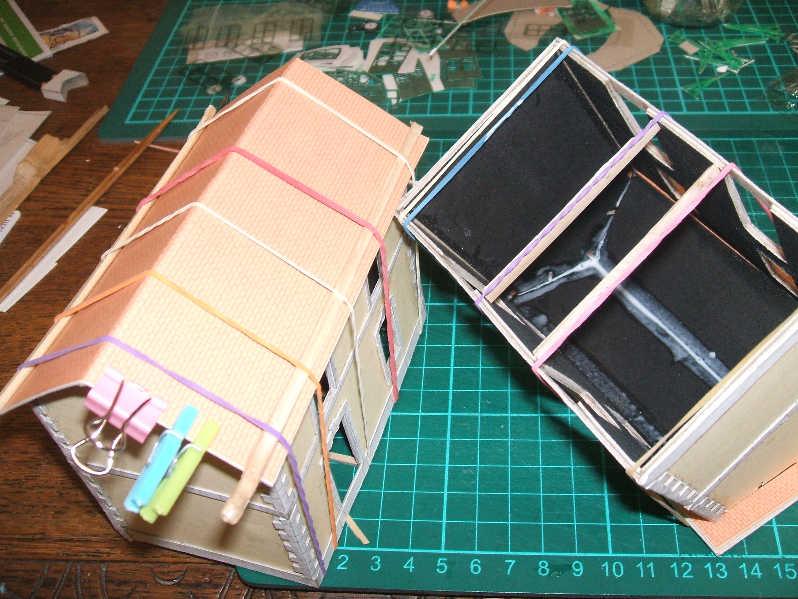

Voici le collage du toit. Pour ne déformer ni la gare ni le toit, j'intercale des petites bandes de bois entre le bord du toit et les élastiques. Ici, c'est du roseau refendu mais j'utilise aussi de la planchette de cagette refendue. Notez les deux renforts provisoires à l'intérieur et le passage des élastiques. Sans les renforts, tout serait gondolé et le bandeau inférieur pas encore coupé est bien utile.
Les pinces à linge sont là pour maintenir un rattrapage de collage en bord de toit. La pince "double clip" rose vient d'une boite de 20 achetée chez bureau vallée. Il y a plusieurs tailles.
On voit , à droite, que je ne ménage pas la colle pour la structure de base.
. On laisse sécher tranquillement. Les traces disparaissent sans difficulté. Ce ne serait pas le cas avec une colle universelle en tube. Notez le relief des parements.

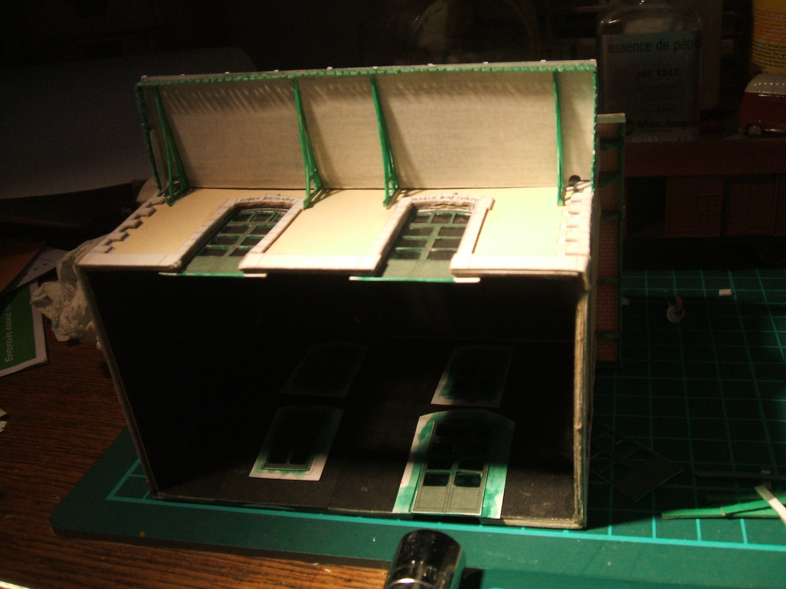

La teinte de la marquise est obtenue en la grisant avec un simple crayon à papier HB qu'on estompe en frottant avec du papier. Ca donne un bon rendu métal sur du papier.
La voici collée en place sur la gare
Il devrait y avoir un support de chaque côté des portes et un autre au bord. Ils seraient très serrés sur cette gare, qui, rappelons le, n'en possédait pas. Je n'en ai donc mis que quatre.
On peut mettre un peu plus de pente que j'en ai mis.

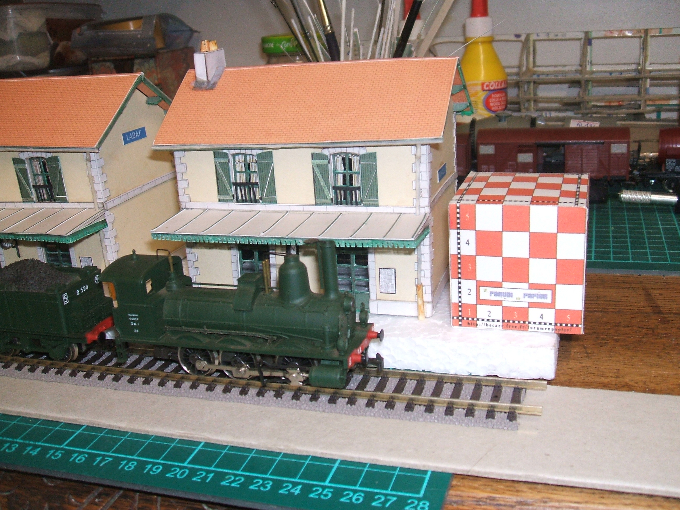

Je n'ai aucune idée de sa vraie couleur, alors je l'ai faite verte. Ce n'est pas gros. On peut mettre un morceau de film dessous pour éviter qu'elle adhère définitivement au support. Réfléchissez bien avant de planter les épingles. Il n'y a pas beaucoup de place pour les doigts.
Voici, à ce stade la trois portes côté cour et la quatre portes côté quai.

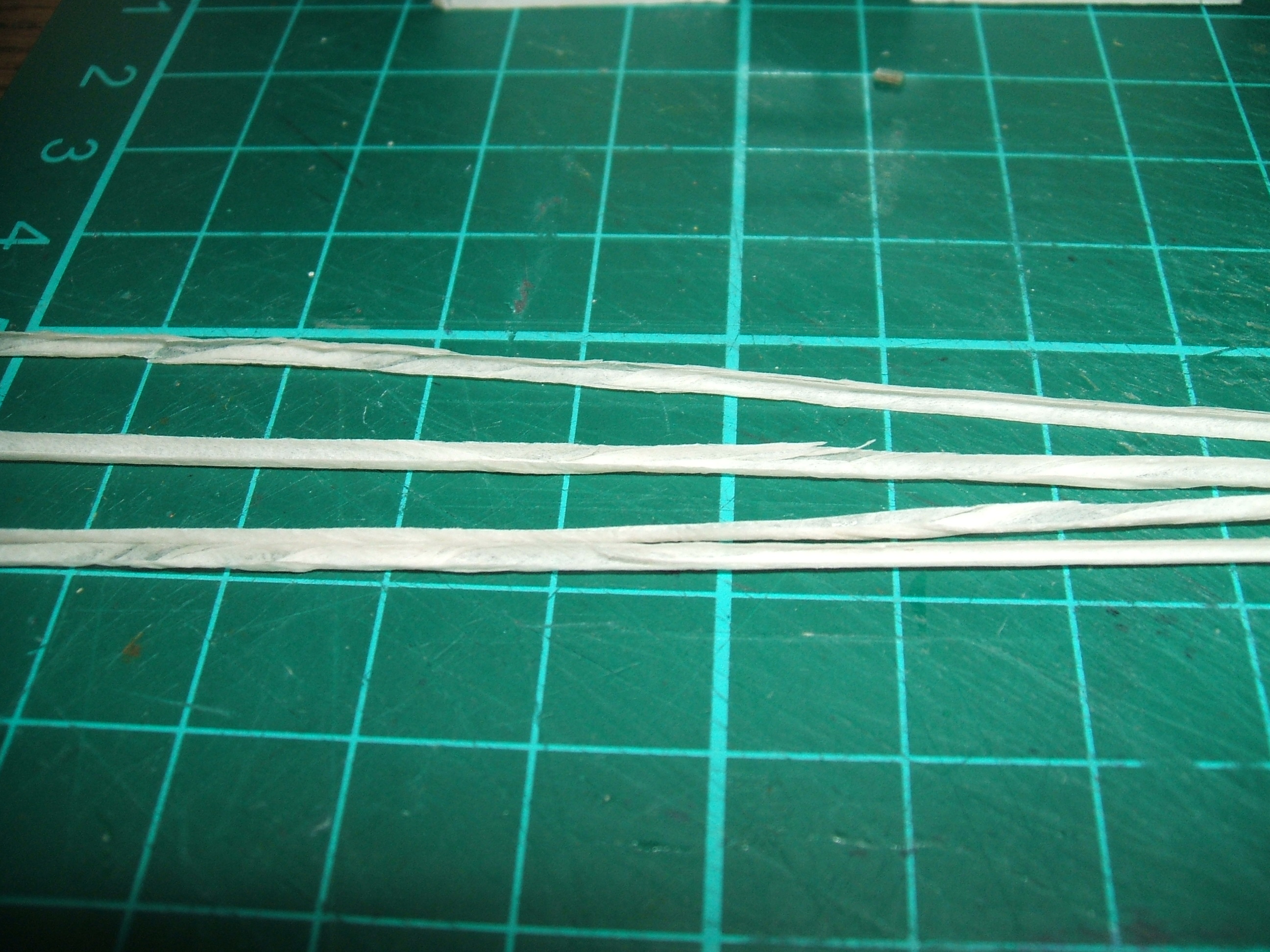

C'est alors que j'ai essayé de mettre des chenaux; voici les outils et matériaux employés:
- pinceau pour la colle
- papier japon coupé en bandes
- cordes à piano 2 , 1,2 mm et 0,6mm
- colle blanche
- pot plein d'eau. C'est celui qui me sert à rincer mon pinceau de colle. On peut utiliser de l'eau propre
Il faut que les cordes à piano soient lisses et assez droites sur la longueur nécessaire. Pour que la colle attache moins, je les frotte avec la mine d'un crayon papier. On peut essayer du téflon ou du silicone, mais tout le monde n'en a pas alors qu'un crayon, c'est assez courant.
notez les gonds des volets noircis.
à suivre la description de la fabrication des chenaux et autres tubes.

fabrication de tubes
- prendre d'une main une bande de papier japon de la bonne longueur d'environ 2 cm de large
- la plonger dans l'eau; elle s'imbibe en quelques secondes
- la ressortir et laisser s'égoutter
- pendant qu'elle s'égoutte, prendre la corde à piano support dans l'autre main
- déposer la bande mouillée sur la corde à piano; mouillée elle y adhère et l'entoure toute seule
- rouler le papier sur le métal avec délicatesse
- éventuellement le rouler sur une surface plane, toujours avec délicatesse
- prendre de la colle avec le pinceau et bien imprégner le papier de colle
- poser sur un support et laisser sécher. Deux à trois heures après prendre le tube en papier à pleine main, faire tourner un peu la corde à piano. Dès qu'elle tourne, faire glisser le tube en papier et l'oublier. C'est un tour de main, il faut faire pour savoir. Un ratage n'a pas d'importance.
Pourquoi du papier japon?
Ce n'est pas obligatoire. Le papier 80 g ou un peu moins convient bien mais son épaisseur est un peu plus forte et les tubes seront un peu trop gros. Les chenaux devraient faire 1,5 mm de diamètre et les tuyaux 1 mm. J'ai mesuré sur ma maison. Il faut du papier fin. Le papier de soie (celui qu'on utilise en emballage) va bien mais se déchire très facilement une fois mouillé. Il faut beaucoup d'habitude pour ne pas le désintégrer au roulage.
En 2mm il y aura le bas des descentes d'eau. Sur mes deux gares, un des deux bas est fait avec du papier 80g, l'autre avec du papier japon. Il n'y a pas photo.
Faites vous quelques tubes pour vous entraîner et lavez vous bien les mains après; la colle blanche n'est pas bonne pour la peau.
En résumé
- support de 2 mm pour les bas de descente
- support de 0,6 mm pour les tuyaux
- supports de 1,2 mm pour les chenaux qu'on va réaliser en étape suivante.

A ce stade, les deux gares sont finies, il y a les horloges côté cour et quai, les horaires sur le quai (c'est une page de vieux chaix réduite) qu'on ne peut pas lire à cause du choix que j'ai fait à la réduction. Mais ça ressemble bien à ce qu'on voyait autrefois. C'est alors que je me suis inquiété des enfants du chef de gare qui pouvaient sortir à leur gré gambader sur la marquise pour respirer les bonnes odeurs montant des vieux chaudrons d'acier vivant. J'ai donc posé des rambardes e, en cherchant sur les plans d'origine, j'ai vu qu'il y avait des garde corps. Ce sera l'objet du dernier chapitre.
Messages : 1570
Localisation : isère
A remercié : 1702 fois
A été remercié : 1314 fois
Re: petite gare échelle H0
Message par denis »
Fin
le garde corps n'est qu'un rectangle, découpé par paresse dans une feuille de canson noir. Voici les photos:
Les repères de la planche de découpe vous donnent les dimensions.
Ensuite on sépare les huit sous ensembles, on replie une fois la barre supérieure et on colle en place, une pointe de cyano puis colle blanche.
Voilà ce que ça donne:
avec le tender à l'endroit
et avec le cube
Les feuilles de zinc au pied des cheminées sont faites de bandelettes de papier japon teint en gris au crayon puis repassé au gris (gouache) pour être plus opaque; je n'ai mis que les extrémités des poutres retouchées à la gouache verte, après la pose du toit. Vous pouvez les poser entières avant ou faire comme moi. Les poutres imprimées sur le prototype étaient un peu trop courtes. J'ai corrigé le dessin et elles font la bonne longueur maintenant.
Il n'y a pas d'aménagements intérieurs, c'est un choix. Sur les plans on trouve tout, mais ça devient du modélisme d'architecture et je privilégie pour l'instant l'aspect extérieur et le fonctionnel.
Voilà, j'ai fini pour ça, mes deux petites gares sont faites et rejoindront leur emplacement dans quelques jours pour voir passer à la vitesse du vent des 231C à moteur saucisson, des 708 far west et autres 9004.
Je profiterai de cette expérience pour ma prochaine. J'utiliserai certainement du métal pour les détail fins, mais forum papier oblige et ce n'est après tout pas si mal.
Bonne soirée à toutes et tous
