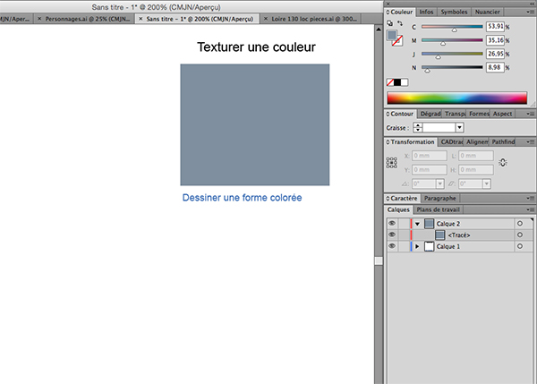

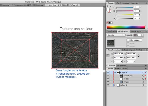

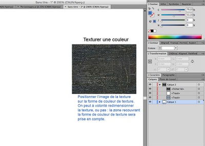

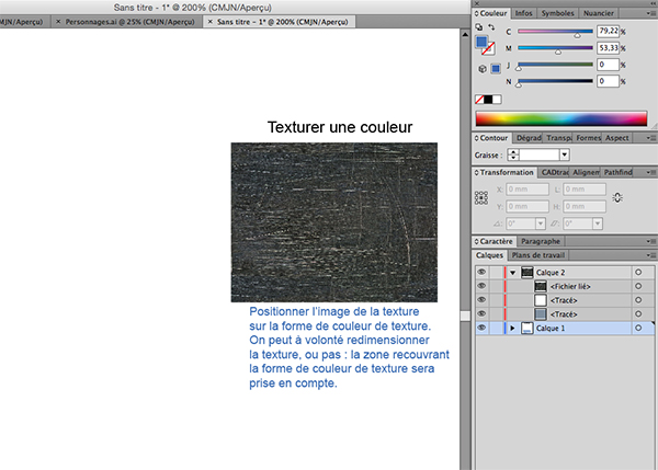

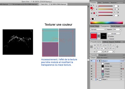

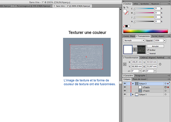

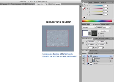

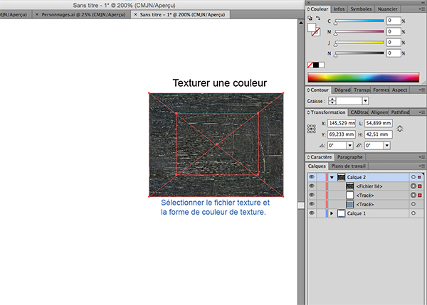

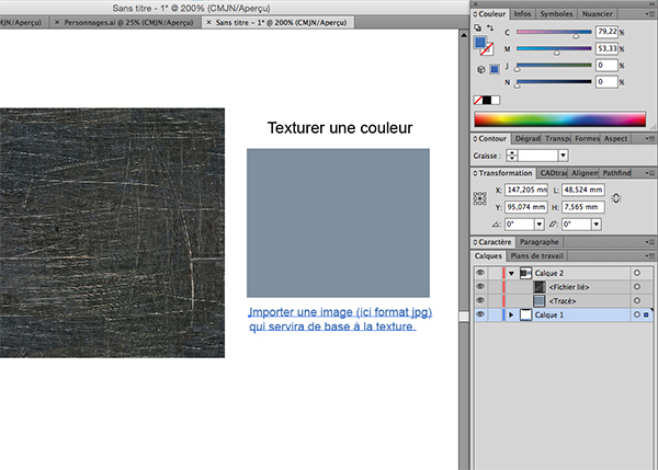

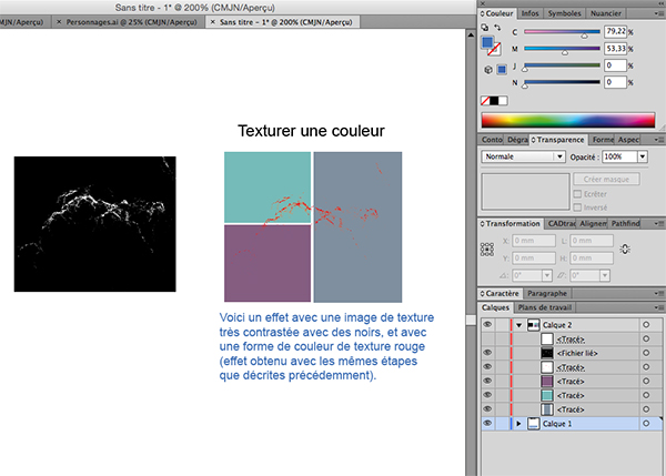

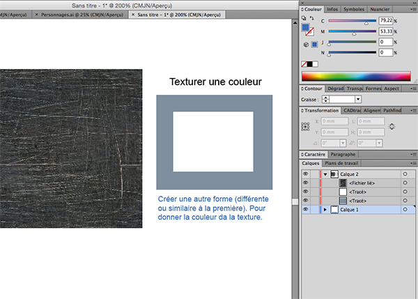

Voici mon petit tuto en images sur : comment faire des textures sur Illustrator
J'espère que c'est assez clair... Sinon n'hésitez pas à me demander des infos supplémentaires. Si je peux y répondre, je le ferai.
Tuto : masque de texture sur Illustrator
