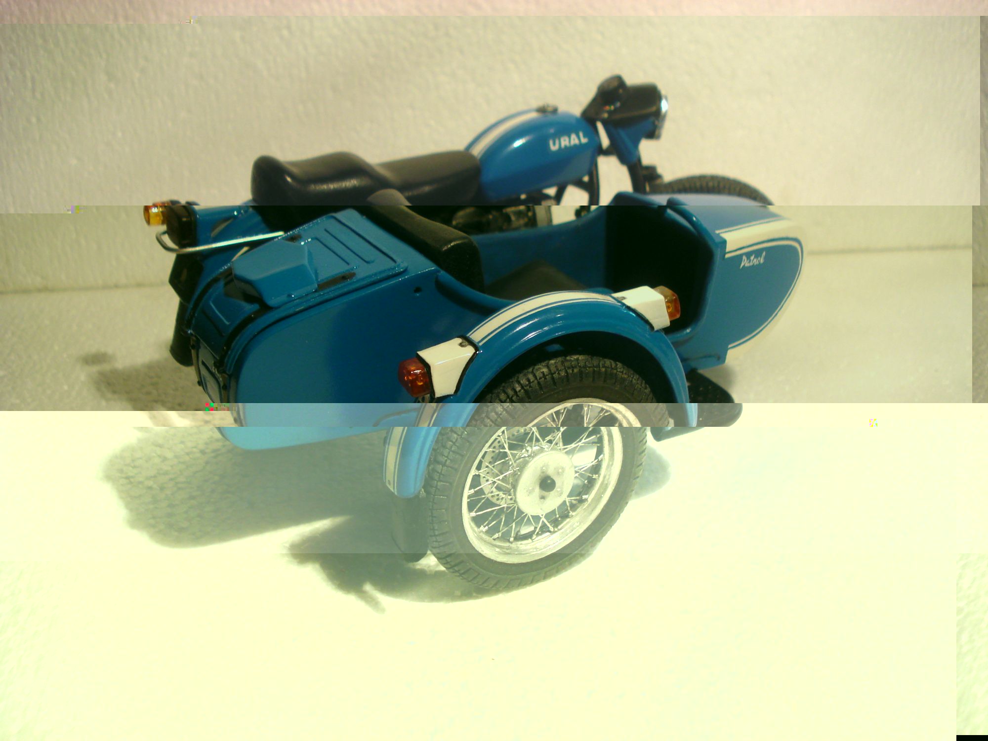

Bravo pour ce magnifique et impressionnant sidecar !

C'est vraiment une très belle œuvre . Oui, oui on peut dire une œuvre parce qu'il y a beaucoup de travail et qu'à ce niveau c'est de l'art. Félicitation.

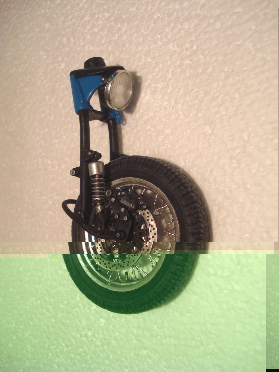

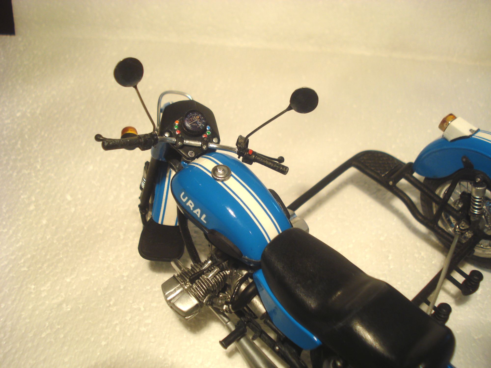

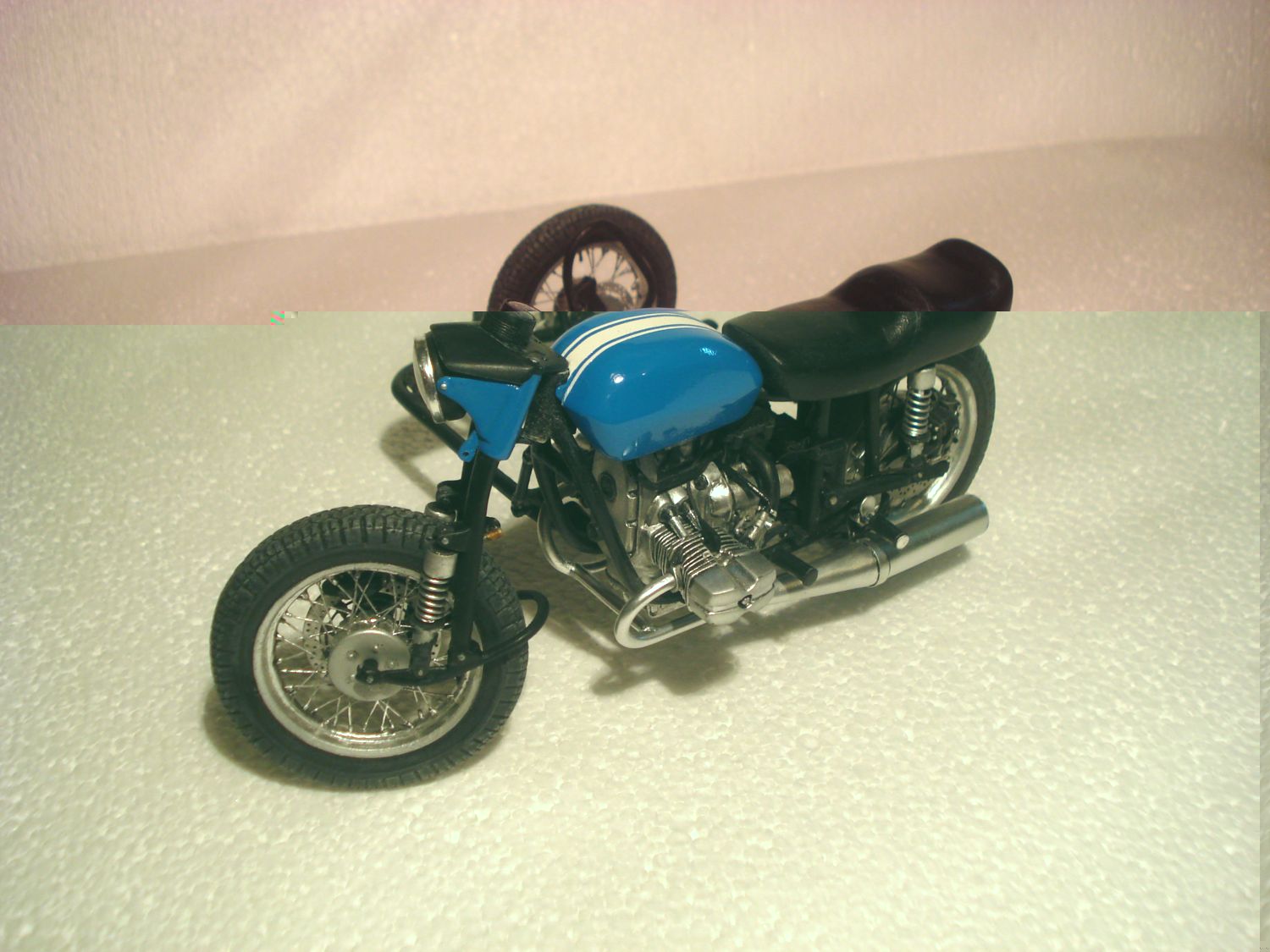

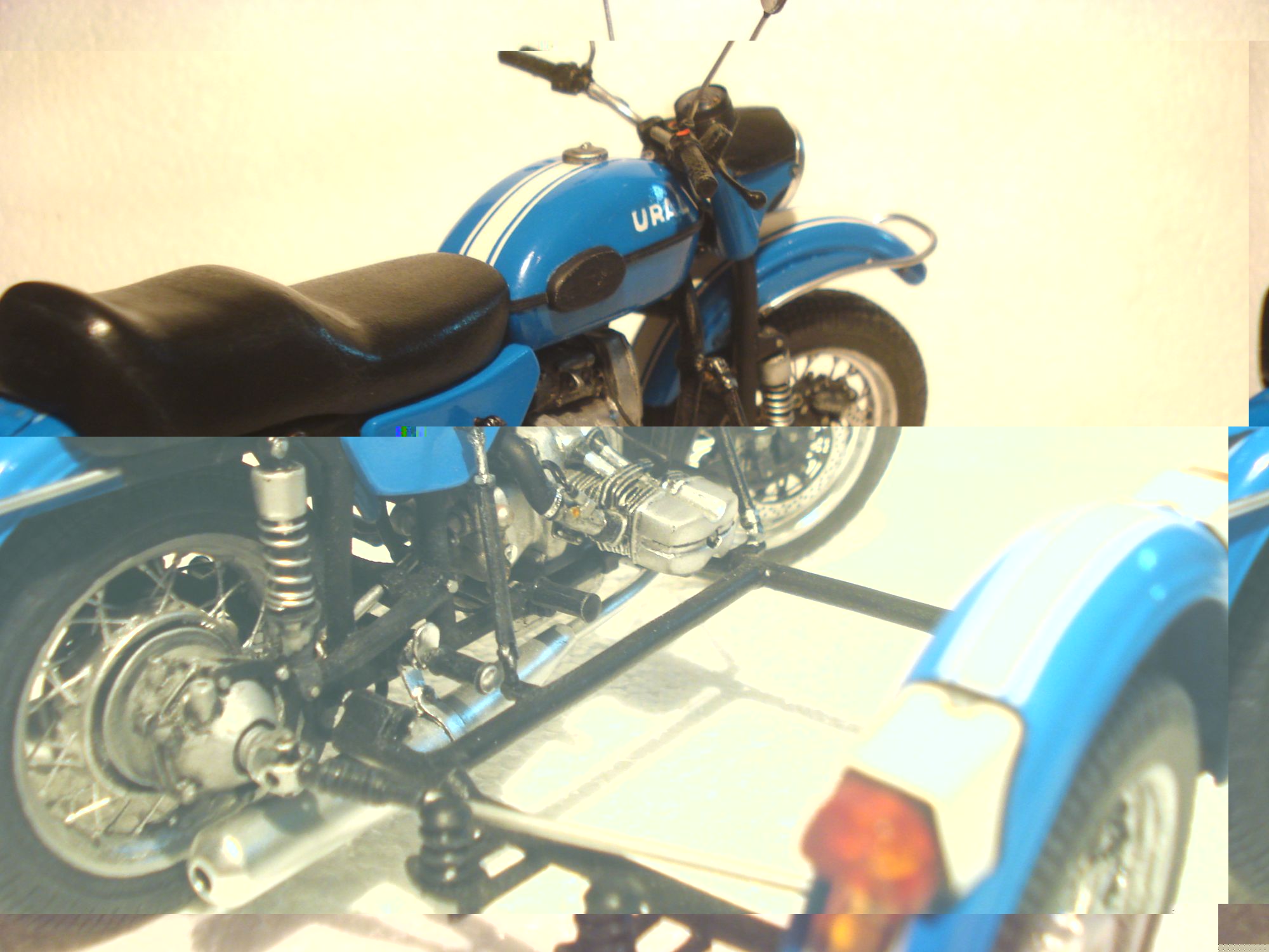

Merci,les amis! Rayons est une machine à coudre du fil , installé comme sur la photo.
Aujourd'hui, je vais vous montrer la suite de l'assemblage à 12 échelle sous la peinture.

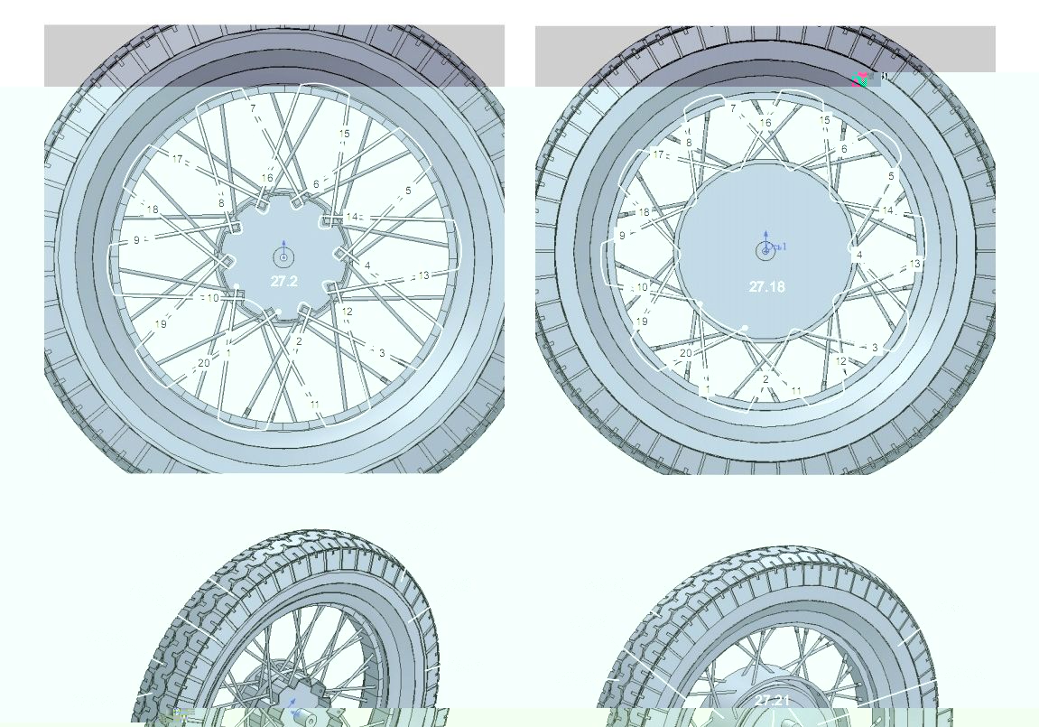

Ma question porte sur les formes non développables. Tu ne peux qu'en approcher la forme finale par un ensemble développable. On le vois bien sur certaines de tes photos. Dessin avec Metasequoia et mise à plat avec Pepakura? Comment passes tu de cette forme constituée d'une multitude de facette juxtaposées, à la forme galbée finale. Je suppose que tu recouvres l'ensemble de mastic et que tu ponces jusqu'à obtenir la forme désirée, en renouvelant l'opération autant de fois que nécessaire. Le carton ne supportant pas le ponçage direct (l'endroit deviens pelucheux), comment procèdes tu dans ce cas là? Re-mastic, ponçage et huile de coude?

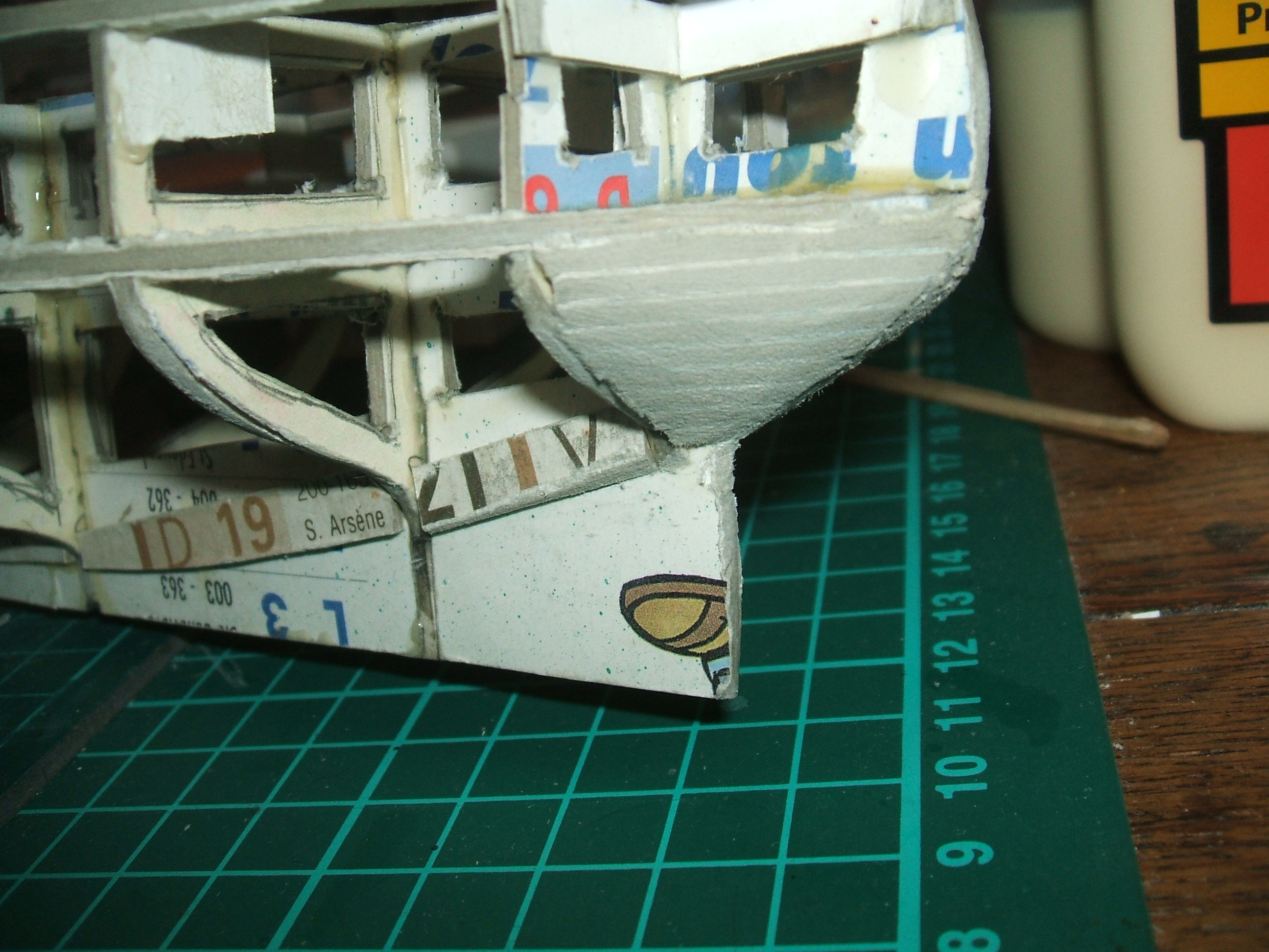

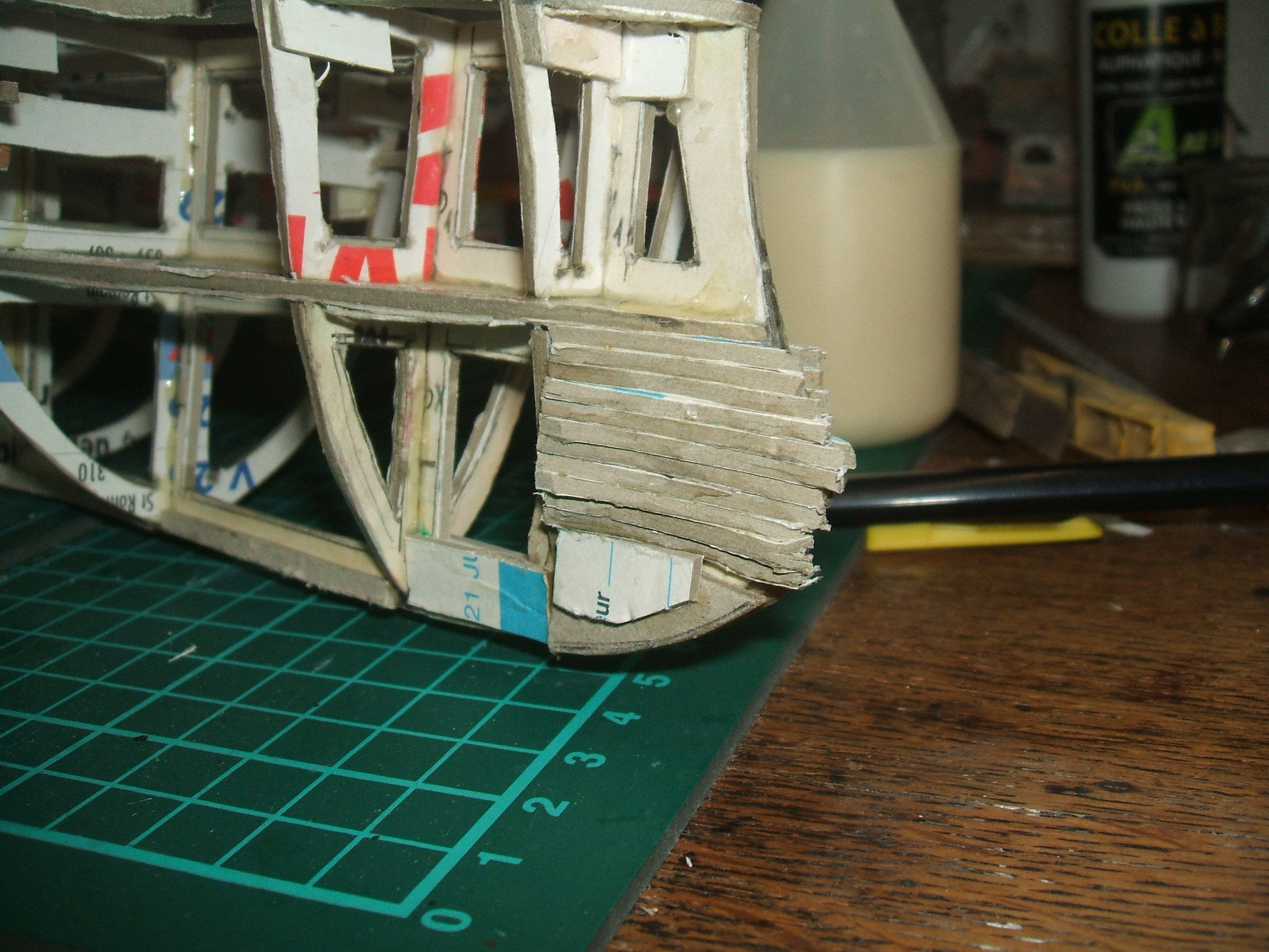

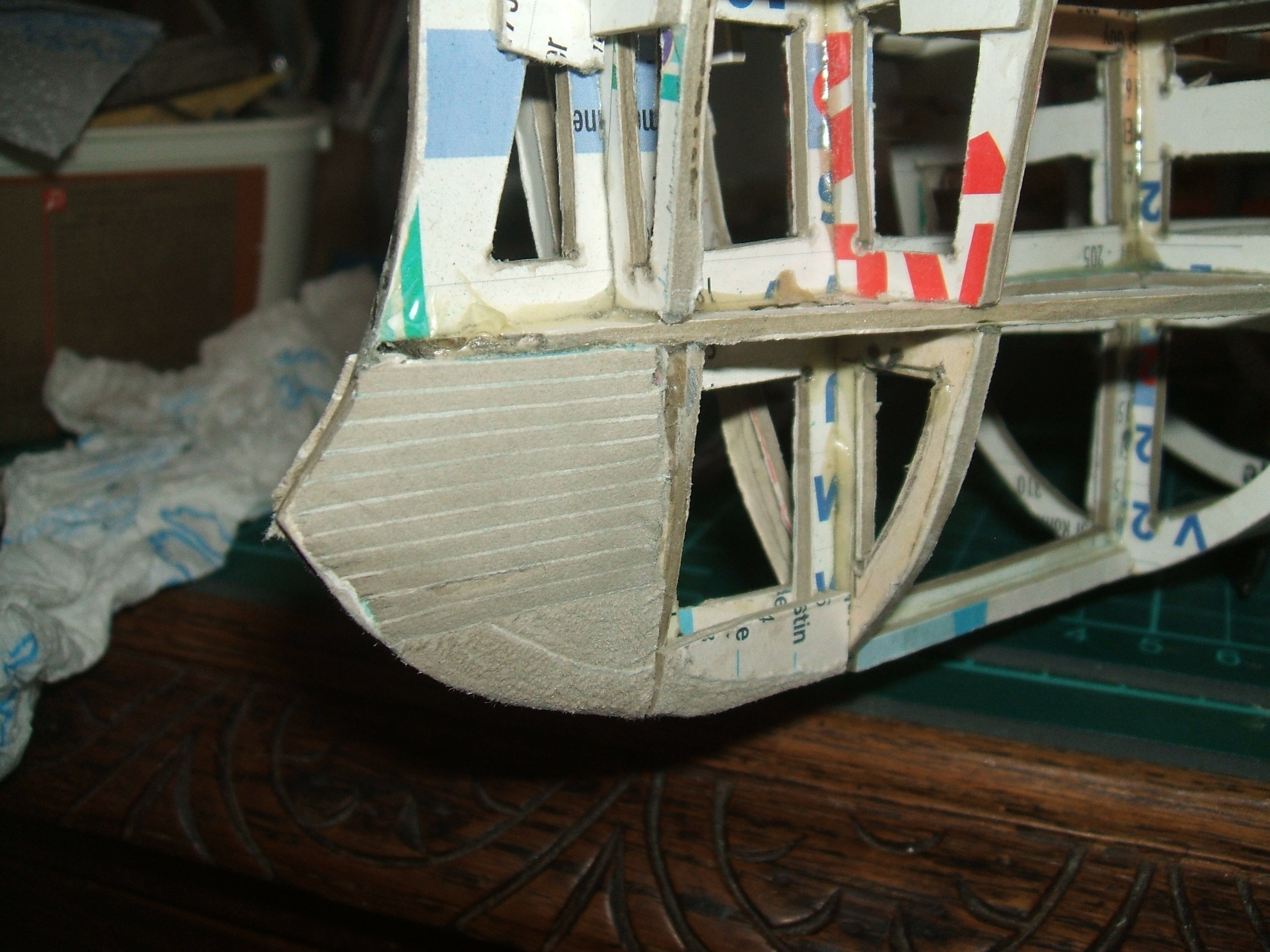

Pour poncer le carton, tu l'imprègnes de colle blanche à base aliphatique (tite bond original pour moi, voir les sujets sur les colles). Je te joins une photo d'un bloc de remplissage d'éperon de vieux cuirassé fait avec des vieux calendriers.
avant, avant ponçage arrière, avant ponçage arrière après ponçage avant, après ponçage On voit bien que les endroits imprégnés se poncent bien; les morceaux poncés sans précaution sont pelucheux (en bas). Je n'y ai encore rien fait parce que ça m'arrange pour les collages ultérieurs. Il faudra peu de mastic pour finir, peut être qu'un simple voile de colle suffira. J'ai aussi en projet un test avec de l'impression pour acrylique. Les roues de mes voitures shell sont collées et tournées avec cette colle.
La colle vinylique ne convient pas, elle fait des grumeaux qui rayent la pièce au ponçage
la colle cyanolit ne convient pas, elle est trop dure et se ponce moins que le support
la colle cléopatre papier qu'on trouve en grande surface manque de solidité au moment du ponçage mais n'agresse pas la peau comme les colles vinyliques ou aliphatiques.
Je n'ai pas essayé la bête colle cellulosique ou universelle avec ou sans solvant. Je crains qu'elle aussi soit un peu dure par rapport au carton.
J'ai utilisé ça pour faire ma traction sur le forum.
Voilà; nul doute que cette discussion n'est pas finie!
Bonne soirée à toutes et tous

Denis,presque exactement décrit la technologie. Pour le collage de pièces, j'utilise de la colle PVA. Plus loin sur l'ébauche обтачиваю la pièce. Ensuite, le couvre de son automobile amorce de pulvérisation Hi - Gear. Шлифую irrégularités. Et de répéter le processus plusieurs fois. Je ne recevrai pas une surface lisse.

Attention, en France on appelle colles PVA des colles vinyliques qui ne sont pas toutes à base aliphatique.
Dans les pays anglo saxons et leurs anciens territoires, il semblerait que les colles PVA soient d'abord celles ayant une base résine aliphatique. Le nom de colle PVA suffit à un américain qui va dégainer sa TITEBOND original wood glue couleur crème qui se ponce avec jouissance. Mais en France, les colles vinyliques que nous trouvons en grandes surfaces, si elles collent bien, sont un cauchemar pour faire les finitions. Le nom de PVA ne suffit pas à les définir.
J'ai trouvé les bonnes colles chez des fournisseurs de matériel pour lutherie.
En tout cas, Billabong nous a fait une démonstration de maîtrise tant du logiciel que de la construction du modèle. Chapeau bas!

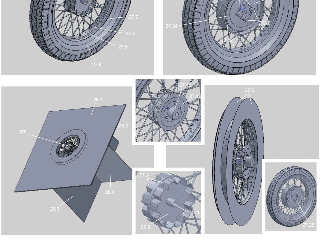

Je склеиваю détails de la colle PVA comme sur la photo. Les petits détails qu'il est imprégné d'un chinois avec de la colle 101.C'secondes de la colle. Après l'imprégnation ,les détails deviennent comme le plastique et facile à manipuler. Puis couvre les détails de la préparation et de teint.
