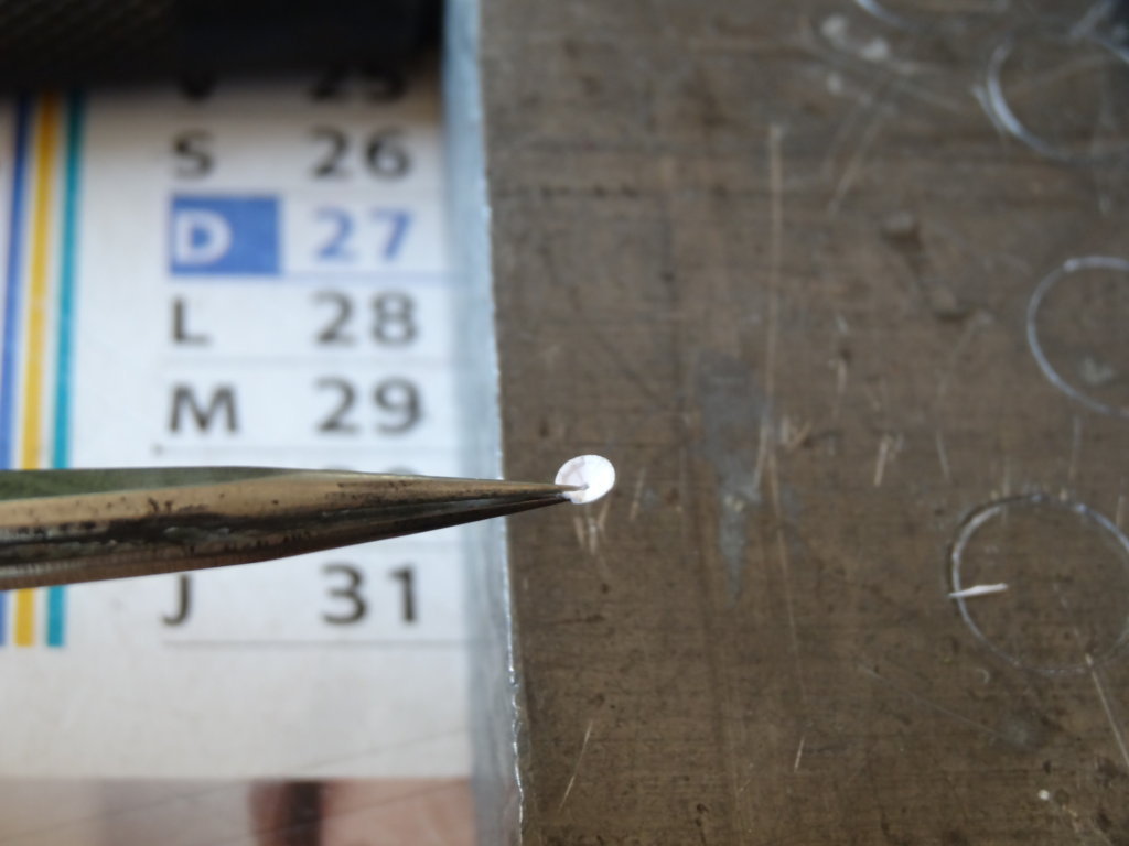

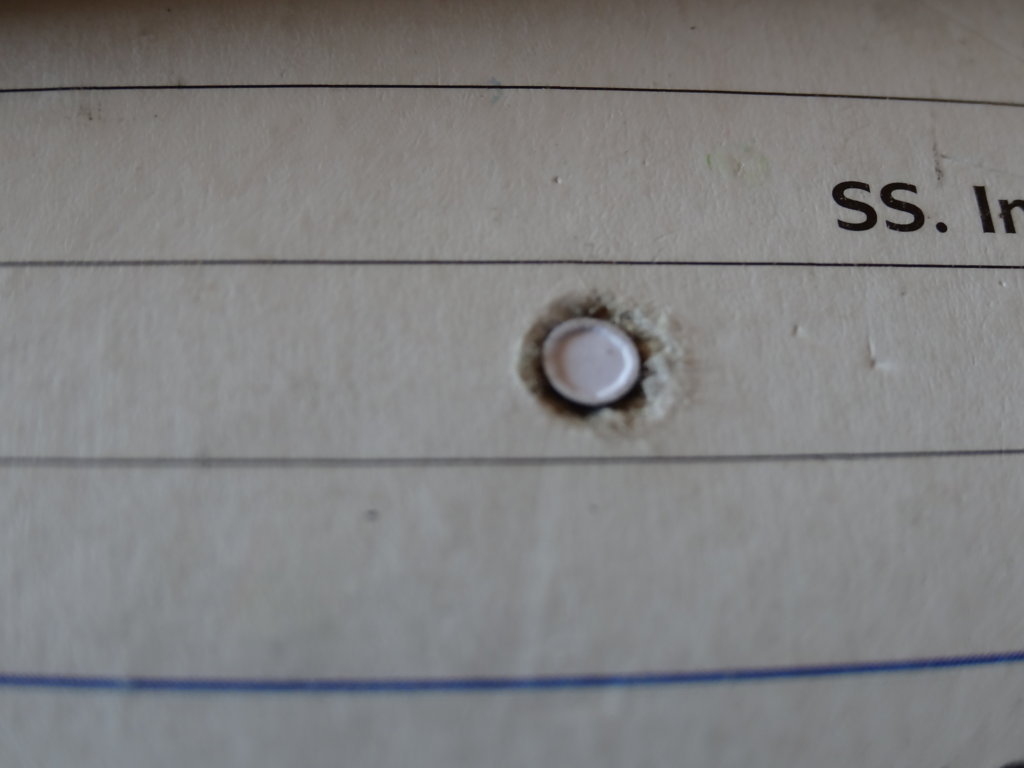

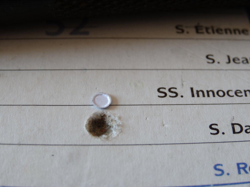

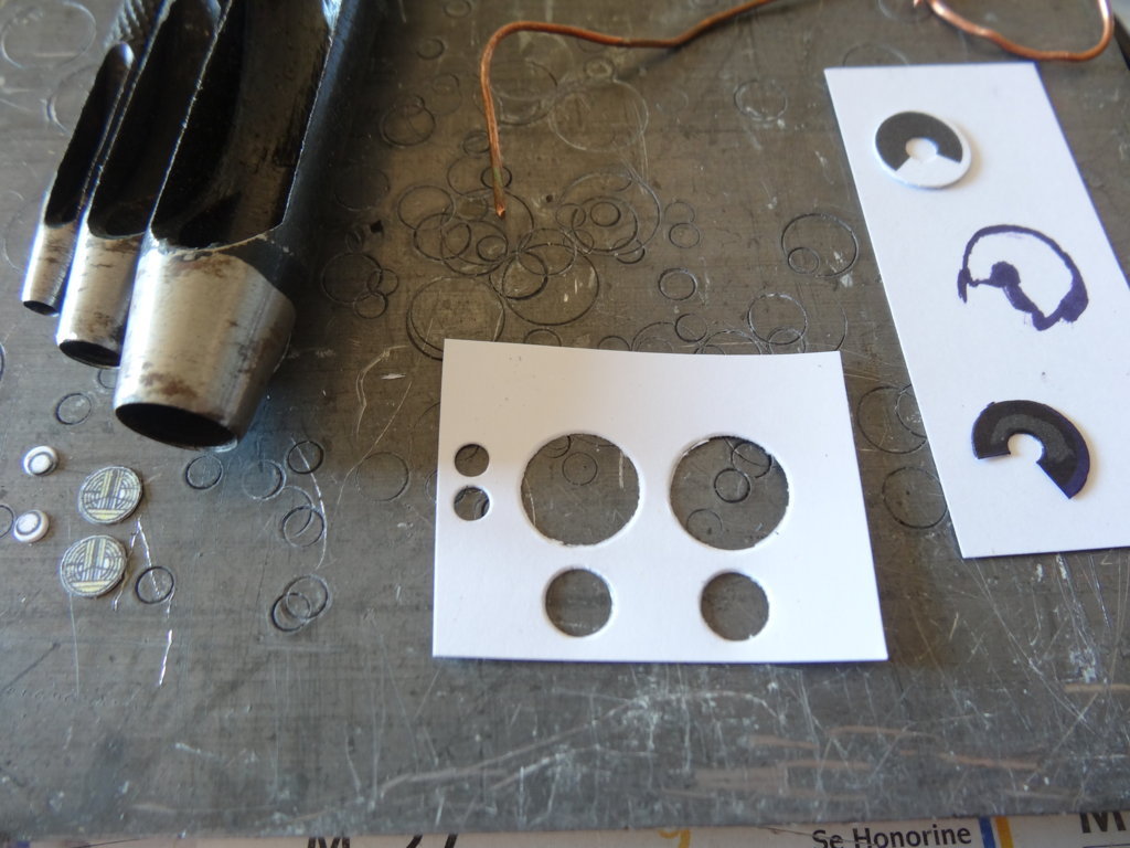

j'utilise des emportes pièces sur un tas en plombs pour ces petits cercles: la cela se fait aussi au ciseaux ou au scalpel
1)
sur le modèle que j'ai pris, j'ai utilisé 10mm pour les cônes des phares, 5 mm pour le verre du phare et 2 mm pour l'arrière du phare (ici il est blanc alors qu'il devrait être noir, même pas grave)

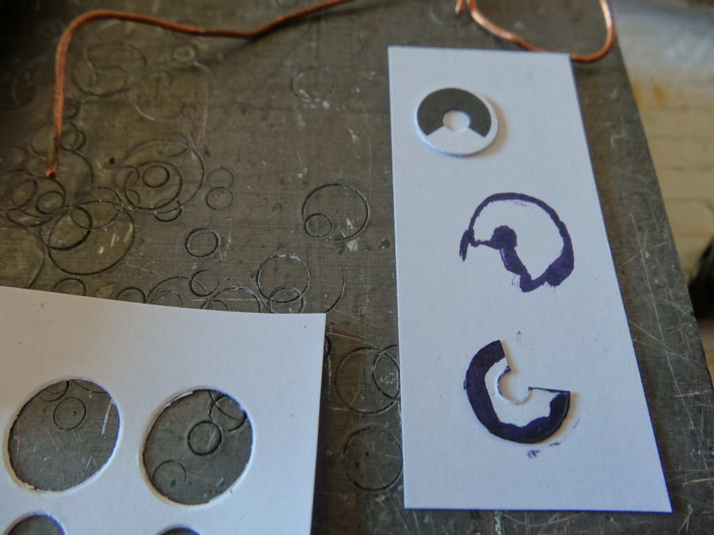

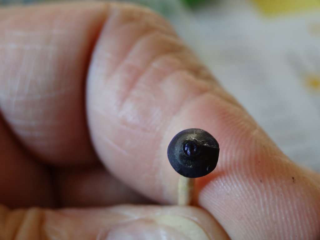

2)
par expérience je sais que le cone qui ne fait que 9 mm va être petit pour le verre qui lui en fait 5 mm (c'est pour cela que j'ai utilisé 10 mm), il me faut donc camoufler (encore je triche) au feutre noir :
ainsi que le premier millimètre coté intérieur:

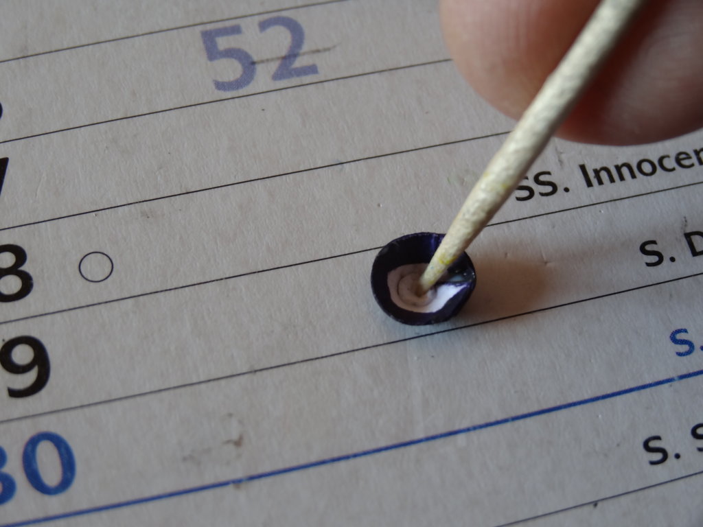

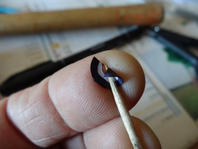

3)

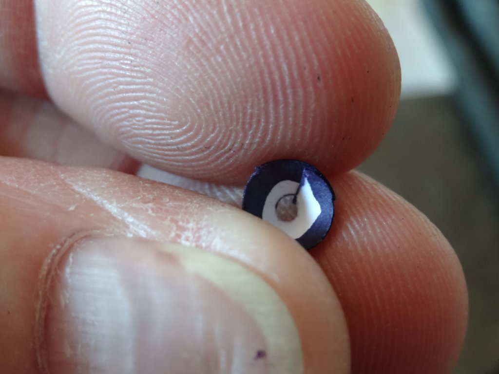

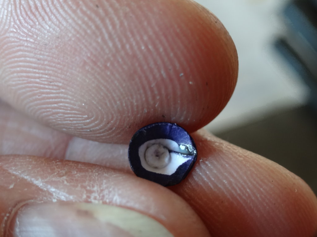

la portion de "camembert" obtenue est posée sur le bout de mon index gauche (adapte si tu es gaucher de l'autre côté) :wink:

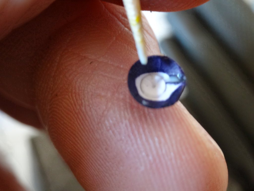

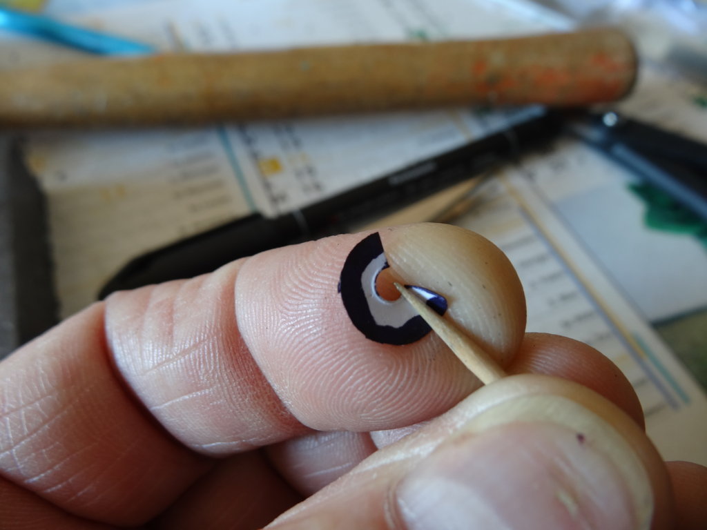

c'est là que pas facile à expliquer, tu fais abstraction de mon pouce gauche (pour la photo), et avec la main droite tu tourne sur lui même le cure dent (sens anti horaire) en appuyant sur le cure dent en même temps , et tu dois toujours essayer de toujours rester dans l'axe du rayon de ta portion de cône que tu met en forme; une fois arrivé au bout, tu fais tourner ton cure dents dans l'autre sens pour revenir au départ , et là tu verras ton cône se formé seul par magie:

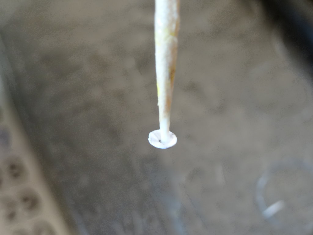

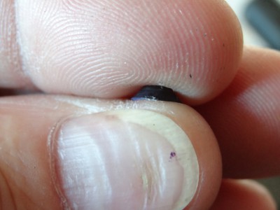

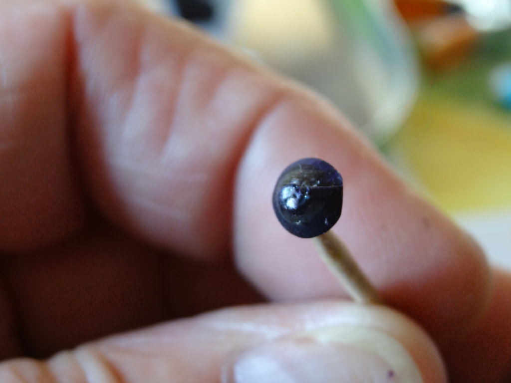

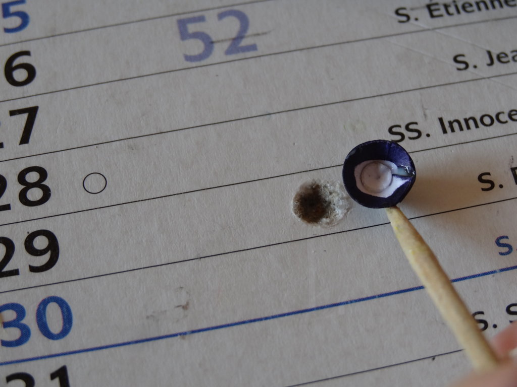

4)
5)
la suite arrive

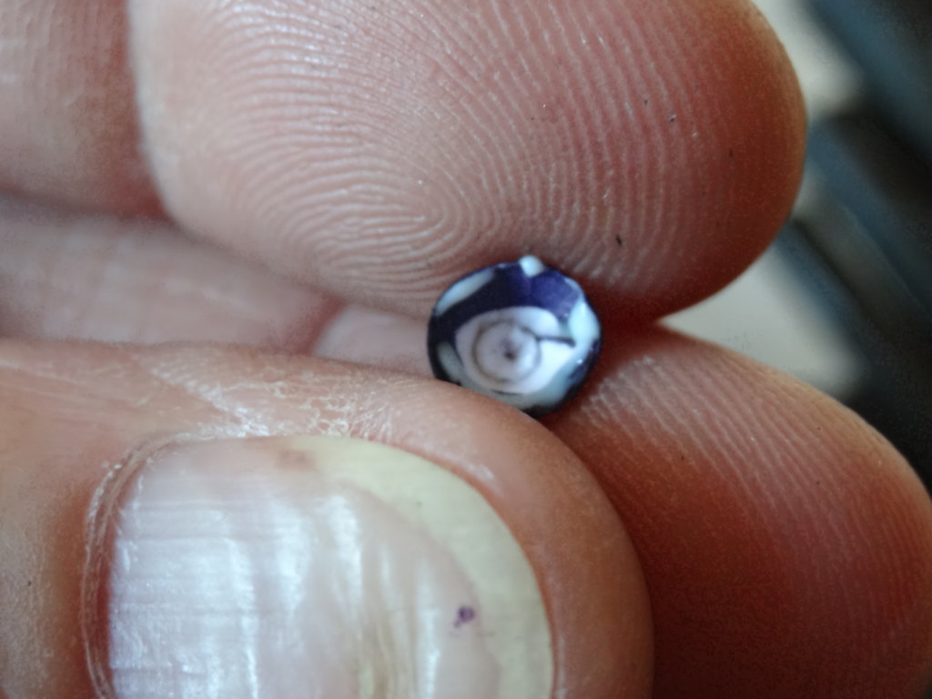

tu peux voir qu'au fur et à mesure le cône prends forme

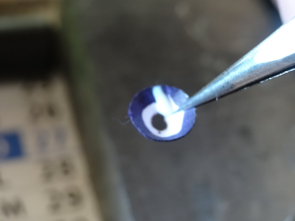

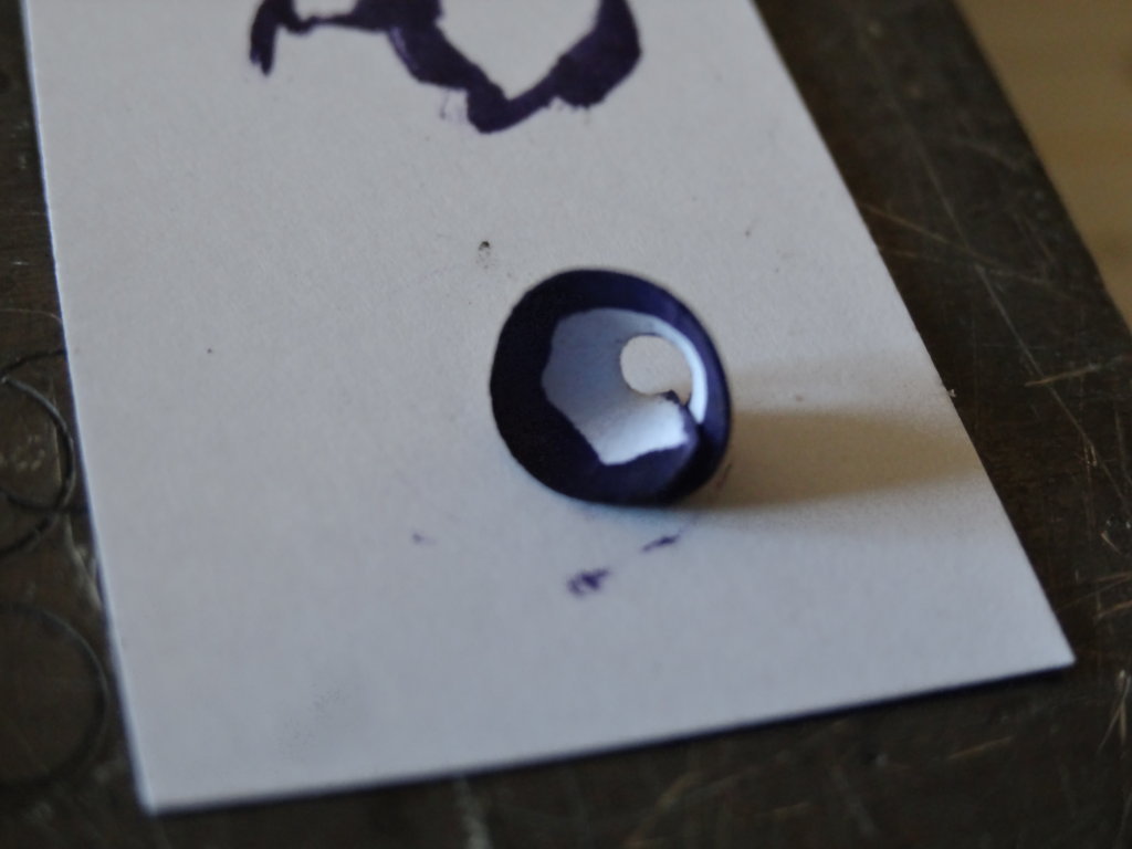

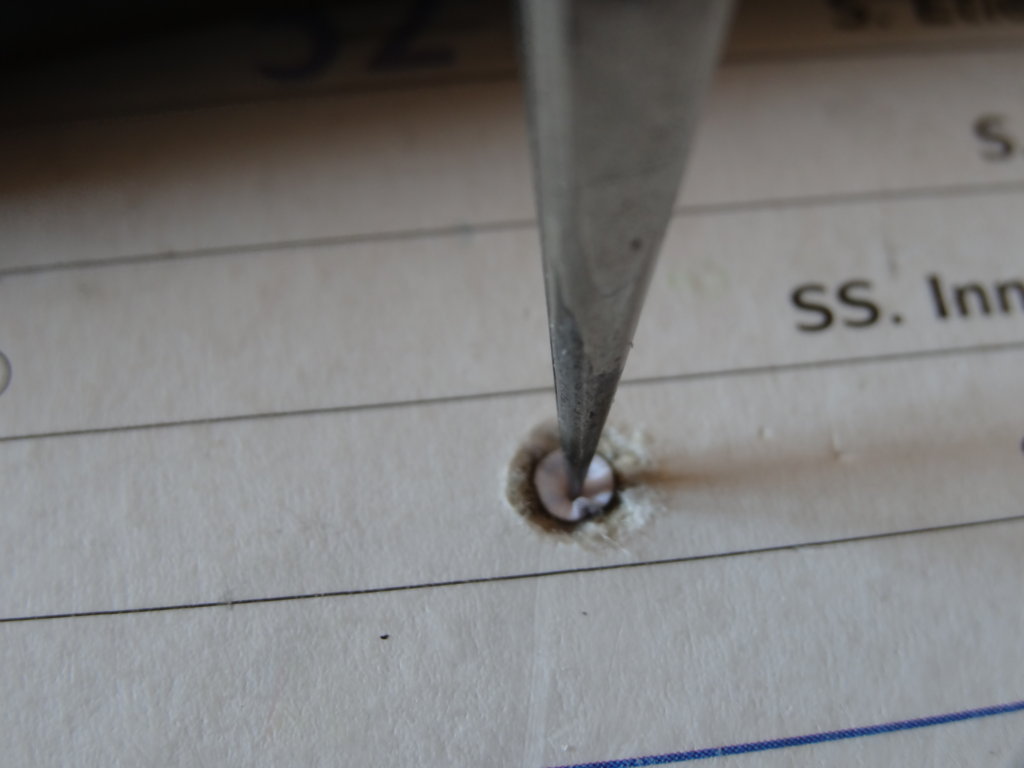

le petit rond de 2 mm qui fera l'arrière du phare, j'ai pratiqué dans la calendrier (banque , poste , commerçant ou autre , peu importe) une petite cuvette de 1,5 à 2 mm de profondeur dans lequel je pose de petit rond, et avec la pointe de ma pince à échardes, j'y appui dessus et en fait la aussi encore un petit chapeau pointu :D
8)

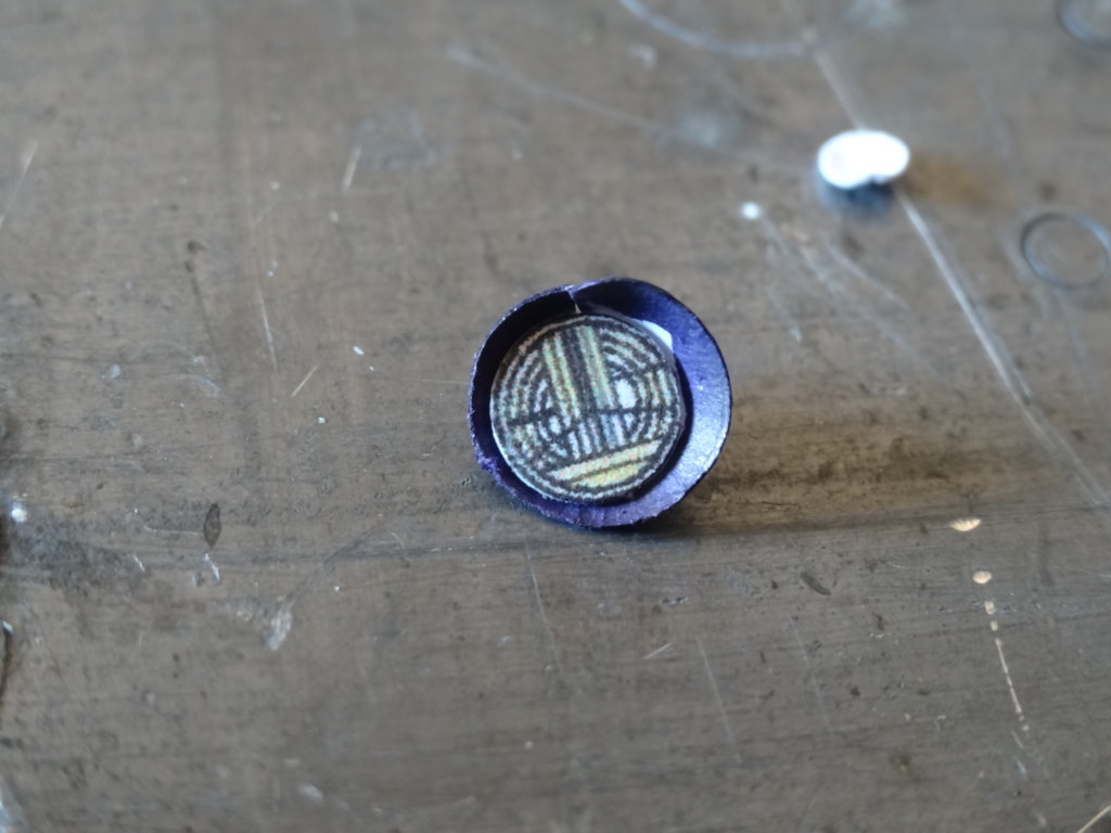

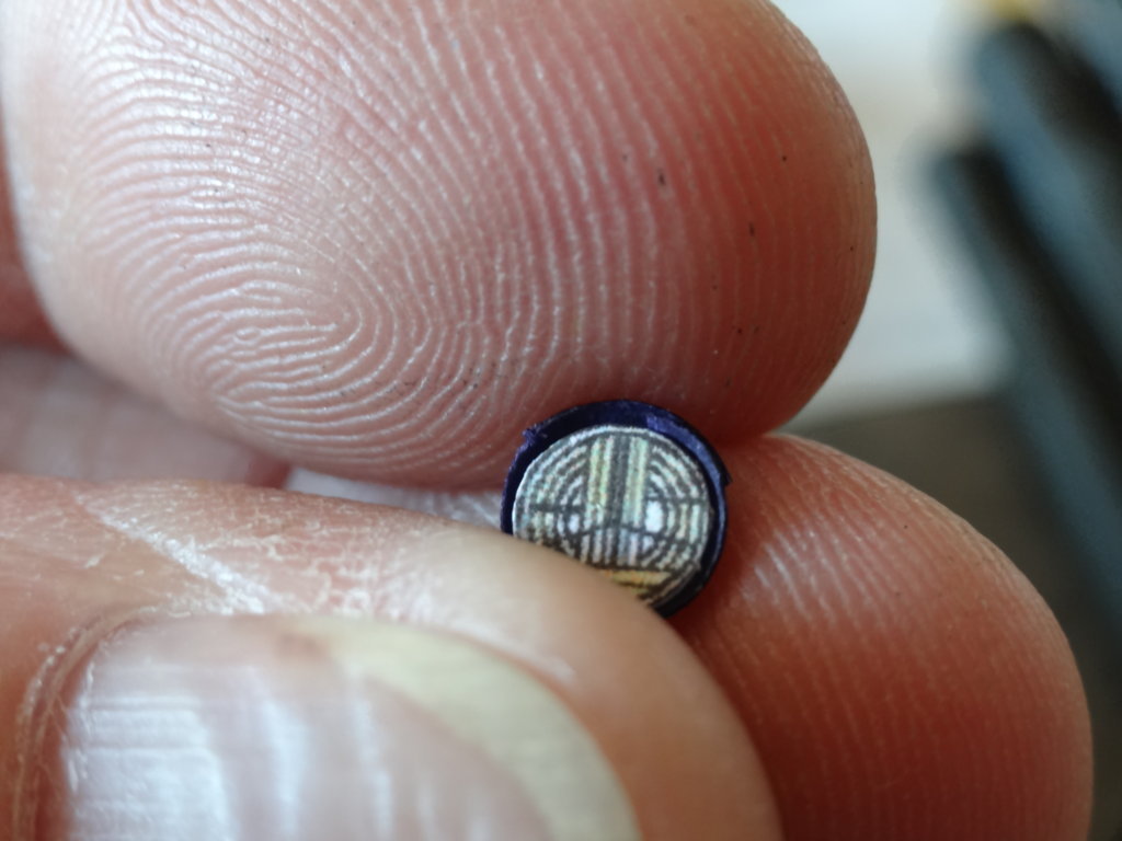

je reviens vers mon cône , mis bord à bord tel quel il est trop grand pour le verre de 5 mm:
12)
13)
je remet donc mon cône entre les doigts et le ressert sur lui même: sans coller encore
14)
je vérifie avec le verre de phare:
15)

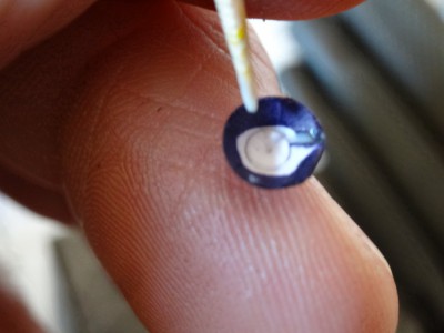

17)avec la pointe du cure dent , je dépose une pointe de colle au fond du cône et y dépose le cône en me servant du cure dent sur lequel il y a un peu de colle

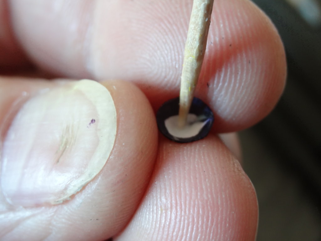

je met le tout dans ma petite cuvette du calendrier et appui dessus:
20)

21)

j'y dépose le verre de phare:
26)
et après avoir vérifié sa bonne position, je le serre entre le pouce et l'index:
27)

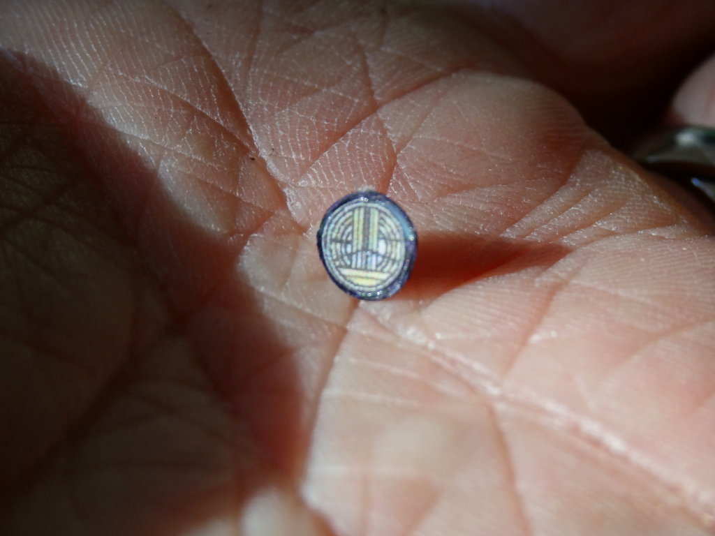

et voici un petit phare tout mignon des ateliers JPL:
28)
29)
j'espère t'avoir venu en aide

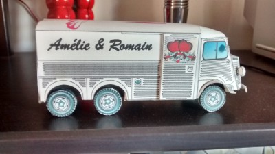

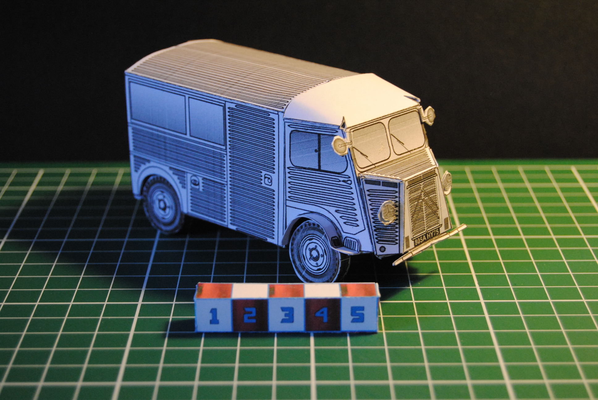

Salut Jean-Pierre
Un grand merci à toi, ton tuto est très explicite tu me sauve la vie et je pense avoir pigé.
Ci-joint une photo de mon premier HY que je viens de terminer, fais pas attention mes phares sont pourris.
LEMAN_Jean-Pierre
Messages : 1154
A remercié : 808 fois
A été remercié : 430 fois
Re: Les PDF des Citroën HY
super Claude
si c'est ton premier je n'avais pas fait mieux pour le mien
tu verras le second sera mieux et t'incitera au troisième qui sera encore mieux et après tu les feras les yeux fermés et les mains derrière le dos :D :D :D

C'est un sympathique premier modèle !
à coté du repère, il a l'air réduit par rapport au 1/43° ?
Et au suivant . . .

Claude a écrit :
Salut Jean-Pierre
Les phares ce n'est pas grave tu n'a qu'a rouler de jour. :D Pour moi c'est un bon début, dis toi bien que tout virtuose est un ancien apprenti.
Claude
Messages : 76
Enregistré le : mar. août 04, 2015 9:37 am
Localisation : Creuse
A remercié : 4 fois
A été remercié : 23 fois
Message par Claude »
Merci à vous pour vos encouragements, le second en est à la phase collage !! :D :D :D

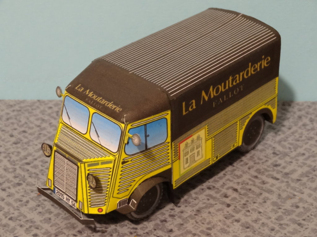

le P054 moutarderie Fallot terminé:
j'attaque le suivant de la liste n°P055 Hénaff
:groupjump:

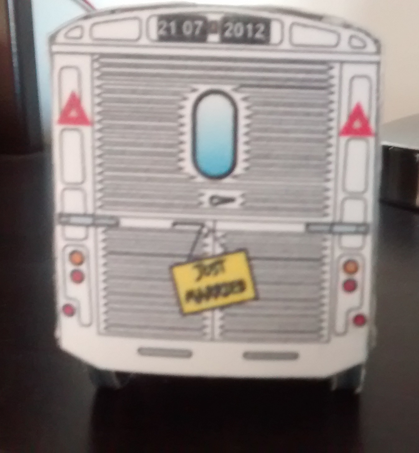

pat72
Messages : 109
A remercié : 4 fois
A été remercié : 105 fois
Message par pat72 »

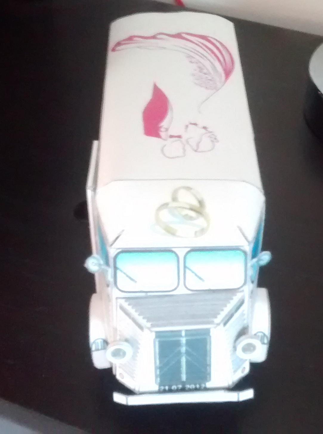

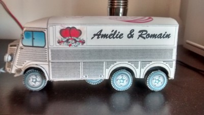

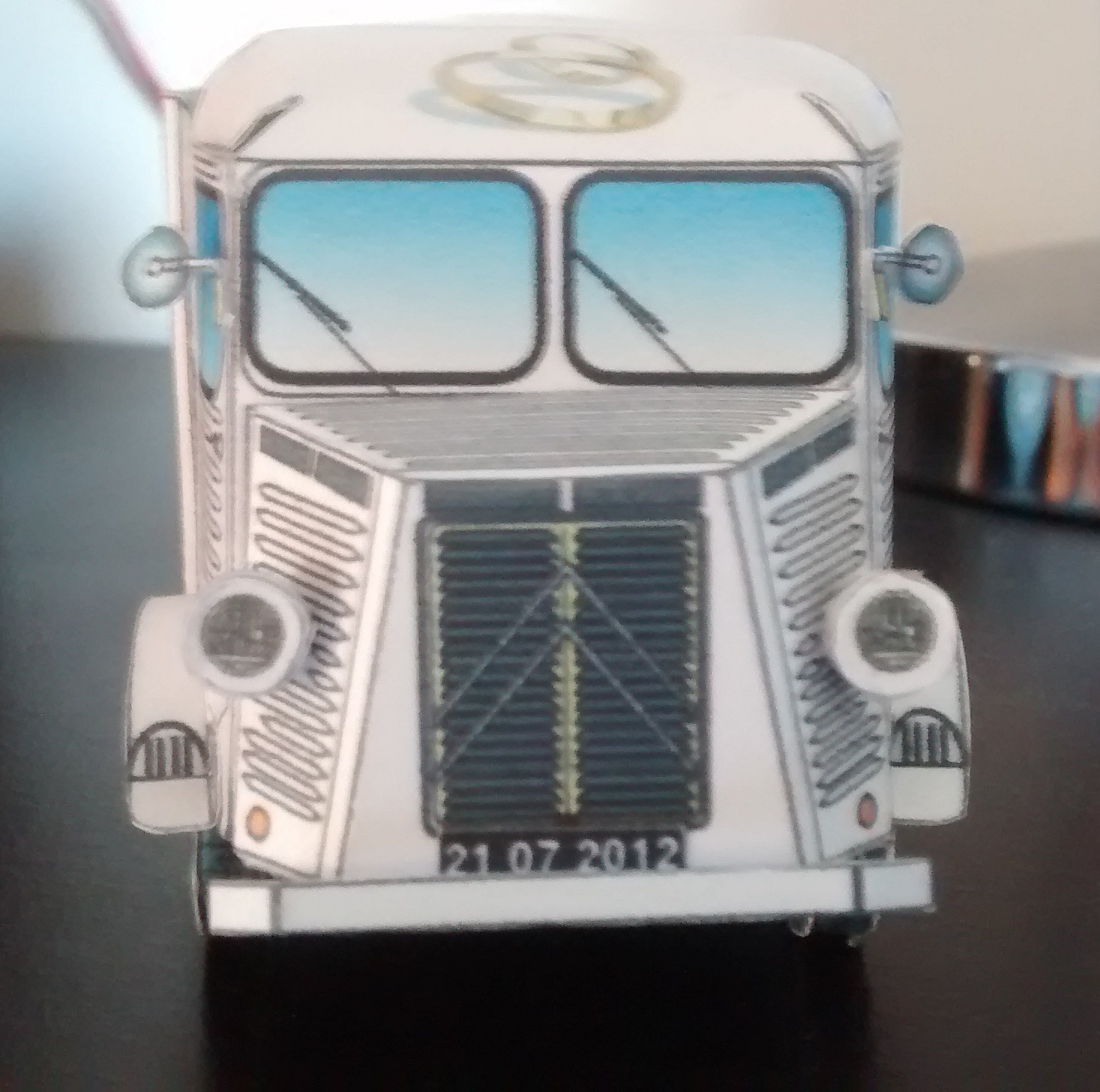

voilà des photos plus nettes
