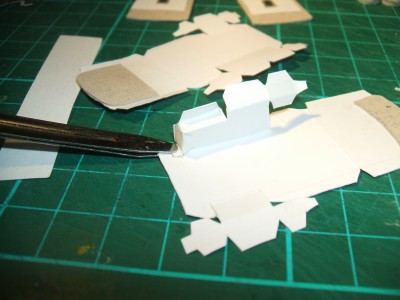

Préfabrication des ailes avant.On colle les deux pièces l'une contre l'autre et on roule la pièce sur un stylo (au premier plan). Il suffit de maintenir la pièce quelques instants et elle garde le galbe. On finira le pliage et le collage plus tard.
Le collage bord à bord du capot avec des cales les deux faces arrières avec les reliefs rapportés et les lunettes évidées. Au dos, il y a un renfort de carton 0.6 mm collé. Le collage de la caisse en sera facilité. La petite vitre arrière est collée à la uhu colle tout et une petite pièce de papier la bloque proprement en place. Suite au prochain envoi.

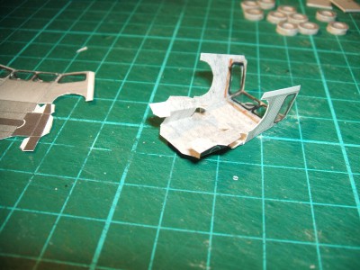

Un renfort est ajouté en haut du fond de cabine pour faciliter un collage bord à bord; le passage de roue sèche bloqué par des poids.
Le pliage de la cabine; je couperai les languettes restantes en dernier, le toit les a précédées à la poubelle. les passages de roues se plient à leur tour Et la cabine se forme presque naturellement
Et voici les deux caisses séchant calées sur le châssis Je n'ai pas utilisé les languettes à l'arrière du châssis. Je les couperai plus tard.Le pliage de la cabine; je couperai les languettes restantes en dernier, le toit les a précédées à la poubelle. les passages de roues se plient à leur tour Et la cabine se forme presque naturellement

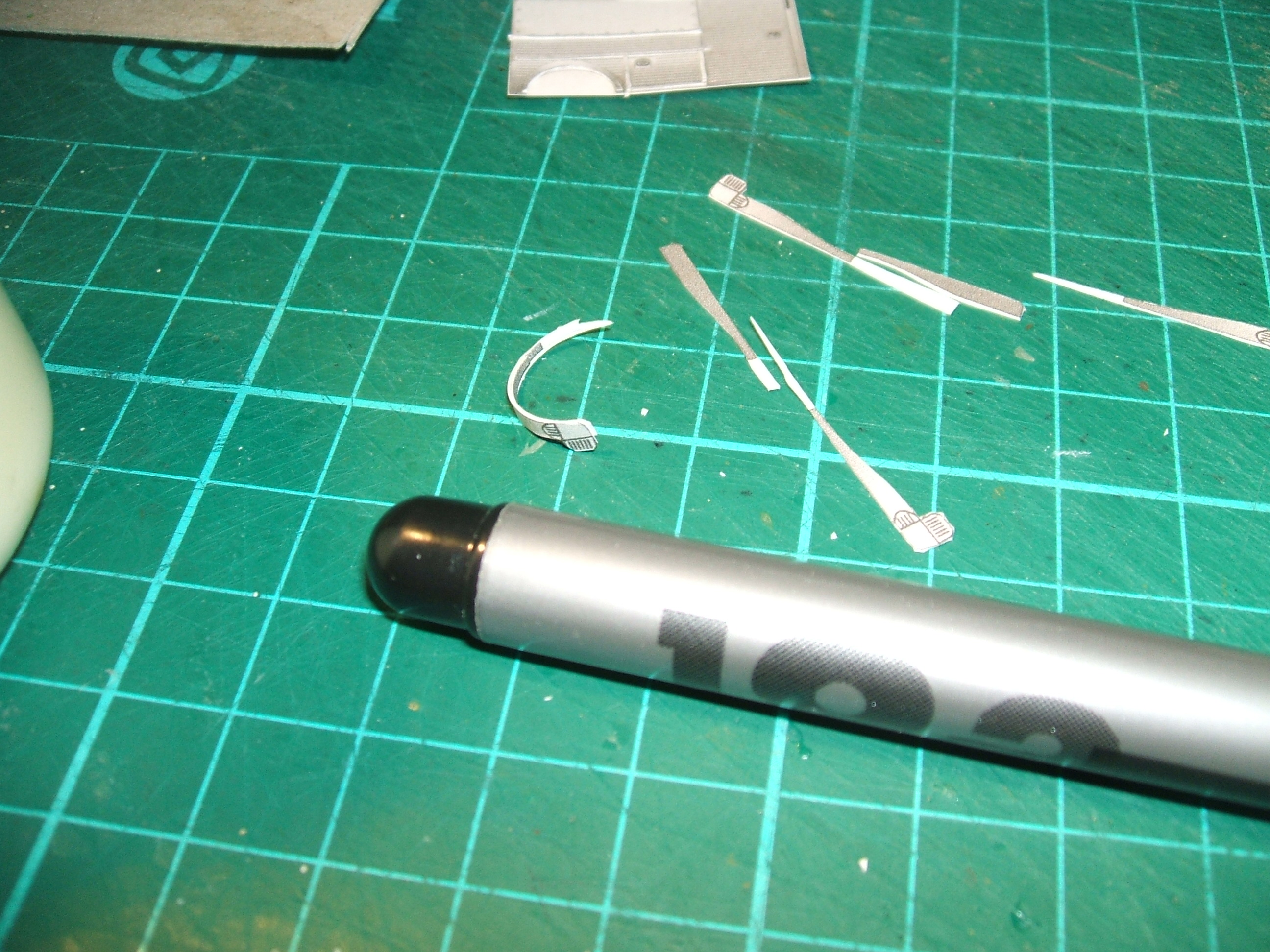

Dans le petit barreau, nous allons le tailler en pointe arrondie des deux côtés puis avec une lame de rasoir nue, c'est très coupant et très dangereux si on est impatient ou/et maladroit, on découpe nos deux futurs phares. Le cutter ne convient pas aussi bien. On voit bien les cuvelages. Je ne connais pas de meilleur moyen pour les réussir à cette échelle. On appointe de nouveau et eon recommence pour les deux autres. Ensuite, on coupe, toujours avec l'outil réservé aux grands, des petites rondelles que nous allons transformer en rétroviseurs, comme sur la vue qui suit Collage cyano liquide et détermination, fil de 0.2mm. Il n'y a pas d'autre truc que l'expérience et l'obstination.
Les axes de roues sont munis d'une roue et dépassent légèrement (simulation du moyeu de la jante); ils sont en corde à piano de 0.6mm. J'ai acheté il y a trente ans des rouleaux de corde à piano de 0.2, 0.4, 0.6 et 0.8mm (quelques mètre en tout) qui devraient me servir jusqu'à ma mort et sans doute au delà.
Voilà les futures poignées sur les montants du pare brise. On débouchera les trous de 0.2mm faits auparavant; on enfilera en place la chose sans respirer et en jurant abondament dans son fort intérieur parce qu'il ne faut pas de courant d'air et, une fois en place, on déposera une micro goutte de cyano pour bloquer l'objet en place. Une patte est plus longue que l'autre pour qu'on l'enfile la première et qu'elle reste en place quand on tentera d'introduire la deuxième. À faire deux fois par modèle. On approche de la fin.
