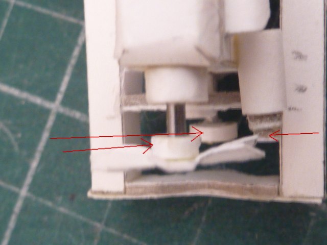

Il est important laisser le trou de la boîte de vitesse aligné sur l'espace entre châssis et la suspension. (photo 1)
photo 2: les essieux encore un peu longs pour préparer le bout dans les roues après.

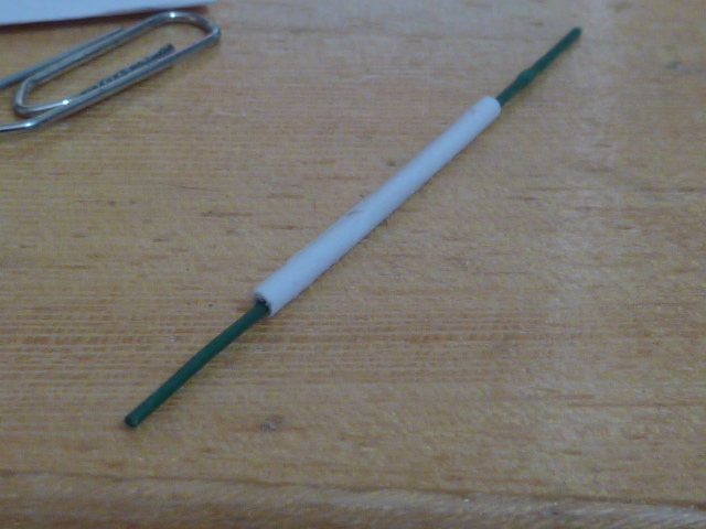

photo 3: les essieux avec le papier 75 g. J'ai mis un fil de fer dedans pour améliorer la rigidité

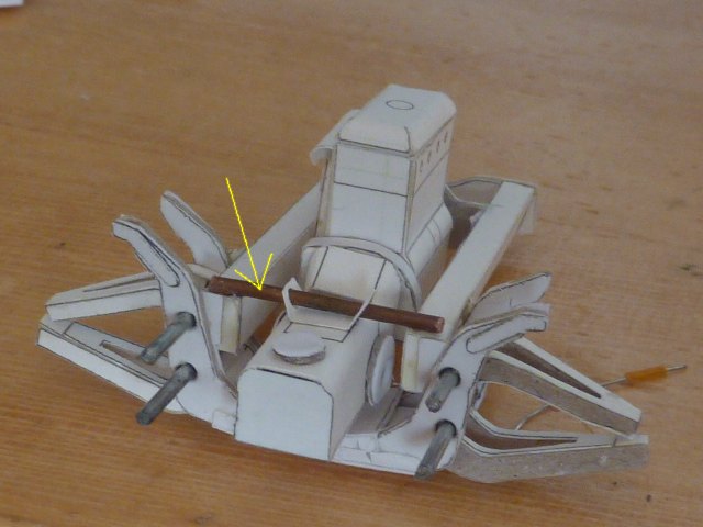

Dernière photo : J'ai mis une tige en plastique sur les goupilles de dessous et les ai collé. (Je ne fais aucune idée le pourquoi existent ces pièces-là)

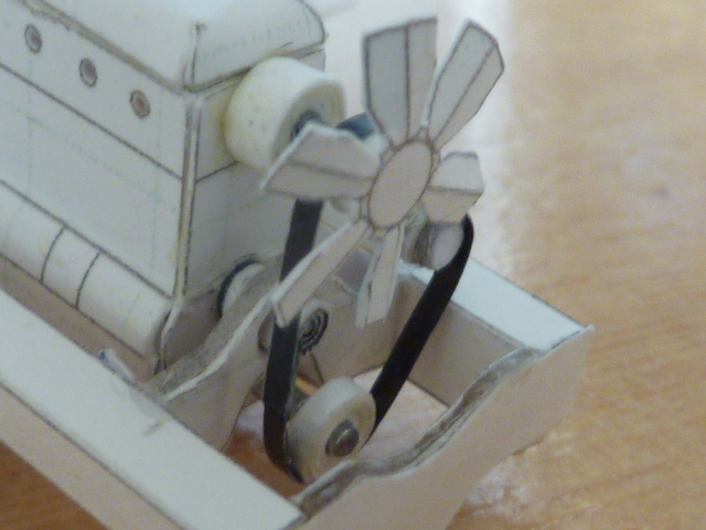

On met les petites rondelles qui manquaient (photo 1)
Mettez les rondelles toutes alignées (photo2)
Par fin, préparez une ficelle en papier et colle sur les rondelles pour faire une courroie

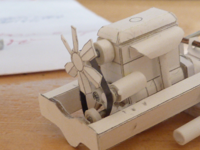

Quelques photos de plus
Bonne journée à tous

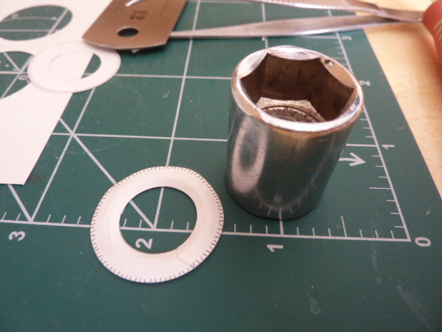

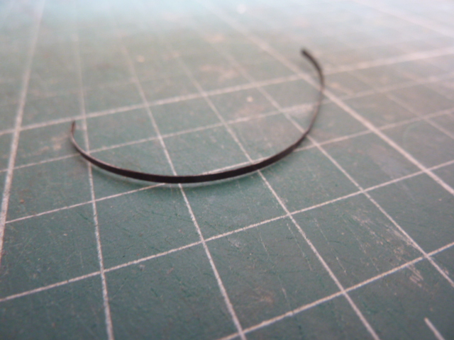

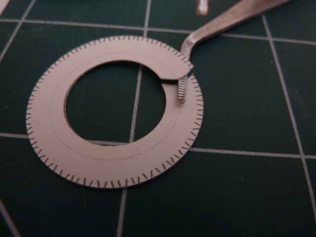

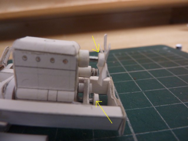

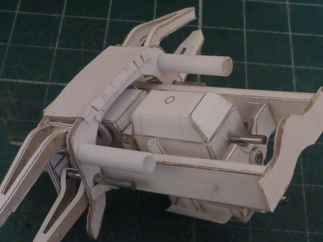

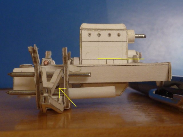

Bon 2017 à tout le monde. Je profite quelque temps libre pour continuer notre HY, parce que finalement on est arrivé à 2017, l'an de l'anniversaire.
Maintenant ce sont les roues. J'ai mis des photos du montage en dessous. Je crois qu'elles font renseigner le process...en tout cas...j'ajoute quelques informations
Une pièce à carton 1 mm l'intérieur
