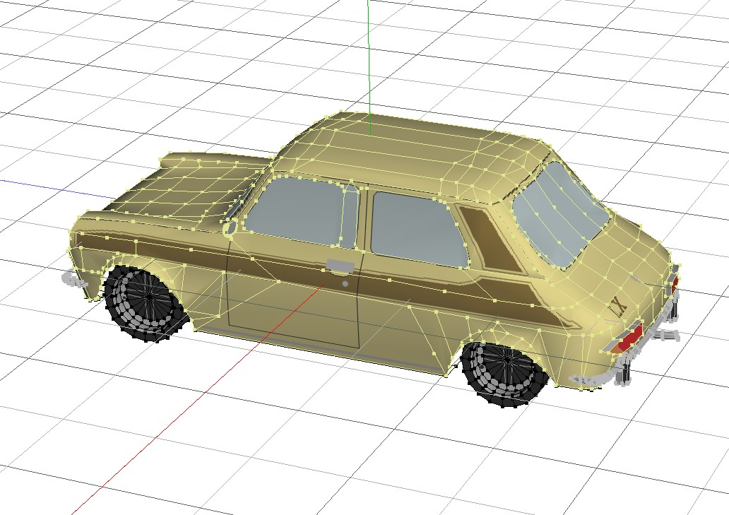

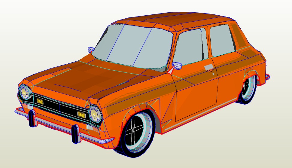

En attendant la maquette, voici toujours les images de la LX pas encore déplié, Avel ou quelqu'un d'autre veut-t-il des jantes différentes ?
Voici la version orange marron ;

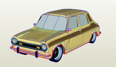

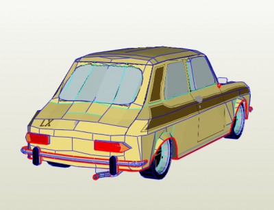

Avec une très très grande aide de Edy ( non non je ne plaisante pas ) qui as déplié la maquette sur pepakura. Merci encore Edy .Je vous livre quelques image de la maquette malgré quelques retouches a faire après des modifications que Edy m'avait demandé, je rencontre des problèmes avec la textures après avoir modifié des faces. Comme je n'ai pas envie de recommencé la texture une 12ème fois ( et non ce n'est pas une blague, j'ai recommencé la texture 12 fois car je découvrais metasequoia et je me suis mesurer a quelques problèmes majeur ) j'aimerais vous demander si quelqu'un n'aurait pas des astuces pour déplacer la texture sur le modèle 3D plutôt que de la refaire en entier.
Voici un aperçu du dépliage de la maquette sous pépakura
