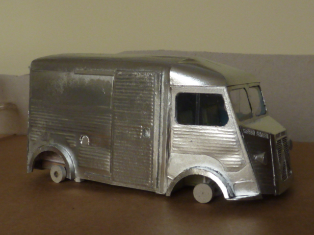

on continue donc, en bas de camion

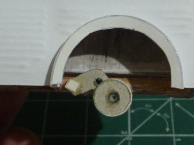

On peut placer l'essieu, puis on met les ensembles sur les bouts. On ne colle pas encore, car on doit régler la position de chacun. photo 1
Pour les régler est suffisant placer les petites ailes latérales (arrêtoirs) sur le côté de la base de la carrosserie ( Il est plus simples de le voir que d'essayer de comprendre mes explications) photo 2

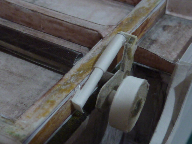

L'essieu reste libre dans sa position. La seule pièce collé est le bout d'essieu dans le trou de l'articulation. Un tout petit peu de colle pour ne pas coller l'ensemble au shâssis photo 1
Remarquez les arrêtoirs qui gardent la position libre du contact avec le shâssis

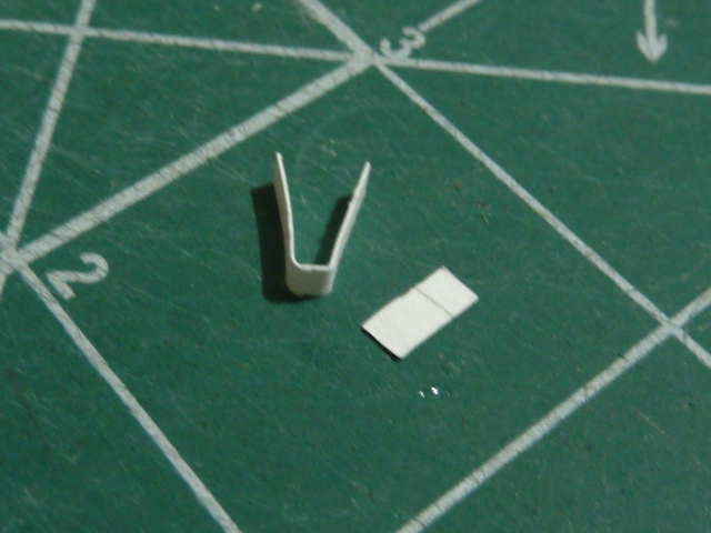

Les amortisseurs arrières sont un peu plus longs que ceux d'avant, mais gardent la même construction
On ne doit pas coller les deux pièces, c'est suffit de les placer ensemble une dedans l'autre :love:
On va coller un petit arrêtoir au bout de l'amortisseur pour le fixer sur le shâssis, parce que c'est cette pièce qui va fixer l'nsemble au shâssis (photo 4)

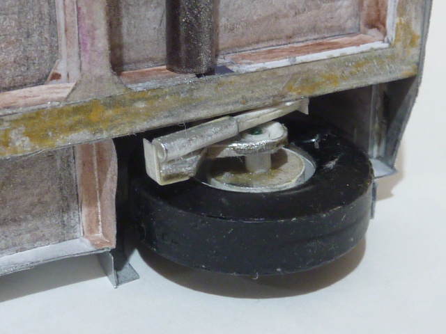

À la fin, remarquez que le moyeu roue garde la bonne position pour le placement des roues :groupjump: (j'adore ces jumpers heureux)
