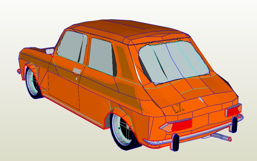

En attendant la maquette, voici toujours les images de la LX pas encore déplié, Avel ou quelqu'un d'autre veut-t-il des jantes différentes ?
Voici la version orange marron ;

Et une version de la LX en beige marron ;
La voiture réel La maquette

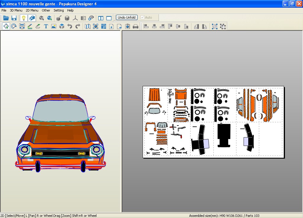

Re: Simca
Salut!lucstanislash a écrit :Bonjour,
Je viens de terminer non sans quelques difficultés le dépliage sous pepakura![]()
Et ne reste plus que une seule étape, la dernière, les essais![]()
Voici donc la maquette ; SIMCA 1100 ti blanche 24.pdf
Et si quelqu'un a le courage de l'essayer avant moi ( beaucoup d' éval en ce moment ) je serais heureux qu'il me dise (les défaut) de la maquette et qu'il poste le résultat en image ici![]()
Merci d'avance pour les courageux
lucstanislash
Si tu veux tu peux m'envoyer le fichier pdo, que je te montre comment mieux organiser les pièces, surtout les onglets parce que là c'est un peu le fouillis...

Re: Simca
Merci pour ton aide Edy mais en fait je n'ai pas achetez pepakura alors je ne peux pas enregistrer les fichiers en pdo
, je suis obliger de tout faire en une fois et de faire une copie d'images après. C'est casse pied car a chaque fois que j'apporte une modification, je suis obligé de tout recommencé.
Je vais tout de même t'envoyer en MP mon document de metasequoia.
Merci encore Edy
lucstanislash
Merci encore Edy
lucstanislash

Ha ouai cela se présente bien tous ça, la orange avec les jantes tole de la beige, et se sera la copie conforme...
Bravo bonne continuations

- bloblo
- Messages : 1193
- Localisation : lyon
- A remercié : 18 fois
- A été remercié : 22 fois
Re: Simca
je viens de regarder, alors déjà il faudrait un plan et de plus c'est immontable tes languettes trop grosses ou trop fines, le châssis aucune languettes, Sur la première pas en haut à gauche c'est quoi (les retros ? car c'est impossible à monter une pièce comme cela)
Fait l'essai et tu te rendras compte toi même, pour pepakura je sais pas quel version de windows tu utilise mais sinon par mp je peux te faire un petit cadeau (repond par mp pour pepkura)

Re: Simca
Merci bloblo pour ta critique, oui je crois aussi qu'il faudra que je fasse des modifications sur les languettes, pour ce qui est de la petite pièce, c'est bien une partie du rétro
et je pense qu'il faudrait que je construise le modèle en prennant des photos pour les différentes étapes, pour faire les instructions et voir les défauts, mais la perfection d'une maquette , c'est dur
, si quelqu'un a une autre manière de faire pour les instructions, je suis preneur.
lucstanislash
lucstanislash

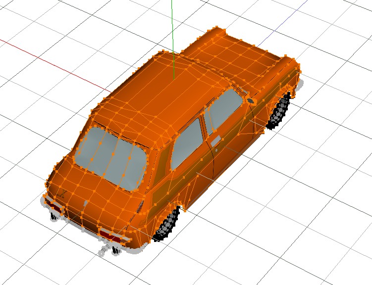

Re: Simca
Bonsoir,
Avec une très très grande aide de Edy ( non non je ne plaisante pas ) qui as déplié la maquette sur pepakura. Merci encore Edy .Je vous livre quelques image de la maquette malgré quelques retouches a faire après des modifications que Edy m'avait demandé, je rencontre des problèmes avec la textures après avoir modifié des faces. Comme je n'ai pas envie de recommencé la texture une 12ème fois
( et non ce n'est pas une blague, j'ai recommencé la texture 12 fois
car je découvrais metasequoia et je me suis mesurer a quelques problèmes majeur
) j'aimerais vous demander si quelqu'un n'aurait pas des astuces pour déplacer la texture sur le modèle 3D plutôt que de la refaire en entier.
Voici un aperçu du dépliage de la maquette sous pépakura
