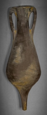

Amphores

Créées d'après photos par calcul de troncs de cônes superposés, peinture au sable. hauteur de 60 à 90cmAigle Canon revisité Modification de l'implantation des ailes, et fixation sur une pierre en position d'envol. Hauteur 65cm
