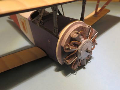

Le moteur :
Sans être fouillée, sa représentation est correcte. La représentation des tiges de culbuteurs ajoutent au réalisme. J’ai conservé les tubulures d’admission proposées mais il aurait été guère plus difficile, de les réaliser en fil de cuivre d’un diamètre adapté.
L’âme de l’hélice est constitué d’un tube en papier qu’il est possible d’aplatir pour le rendre moins visible que la traditionnelle cap.
La fixation proposée pour le moteur est censée permettre sa rotation. Le système me semble bien « léger », et l’ensemble moteur hélice n’aurait pas tardé à » pendouiller » tristement, au bout de quelques rotations. J’ai condamné tout cela, une maquette, pour moi, n’étant pas un jouet.

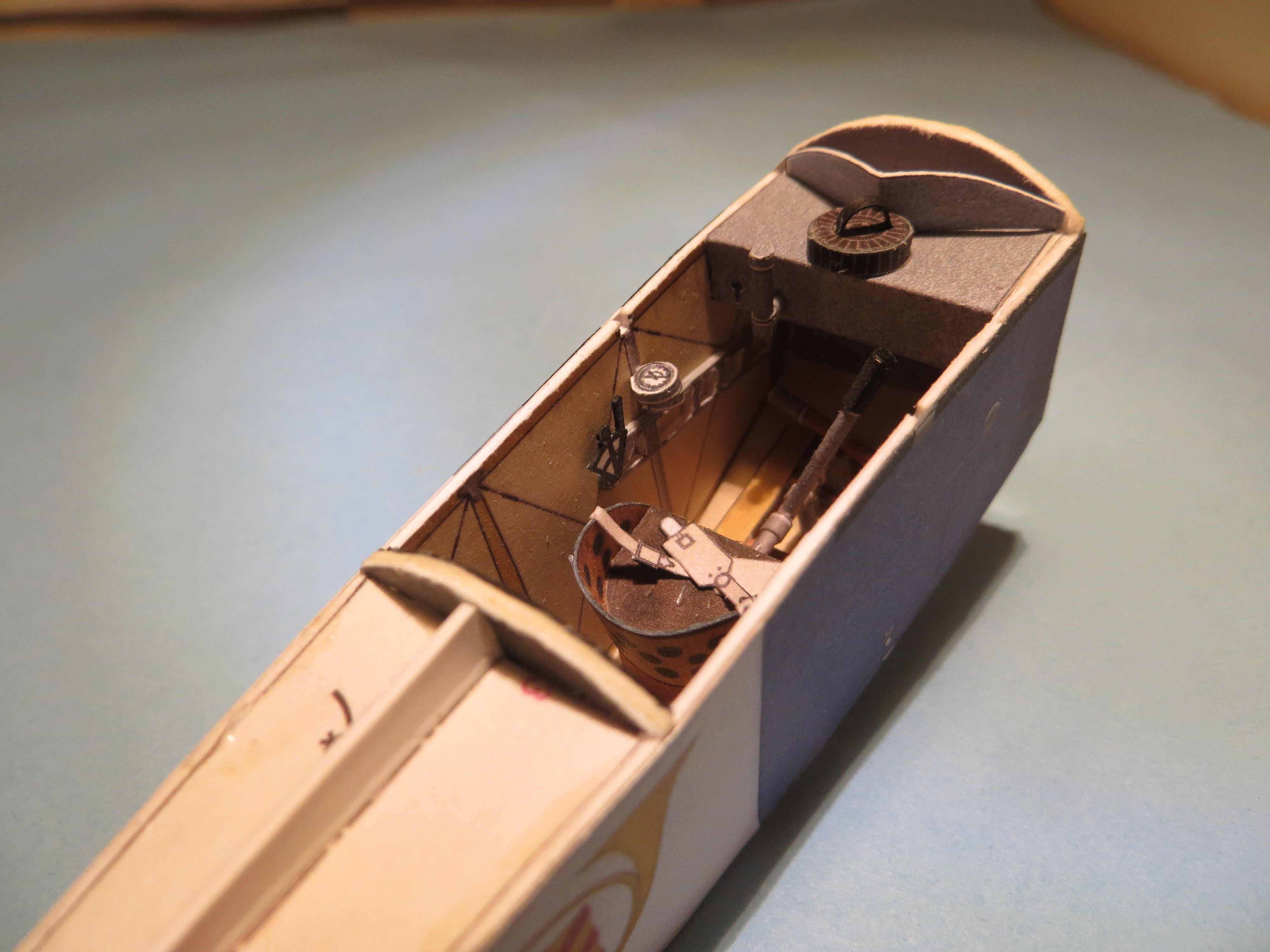

Le fuselage :
J’ai aimé sa conception (dont je suis adepte sur mes modèles), à savoir une structure en forme de« boite » rigide sur laquelle vient se coller le revêtement.
Impossible d’obtenir un fuselage vrillé, où alors il faut le faire exprès.

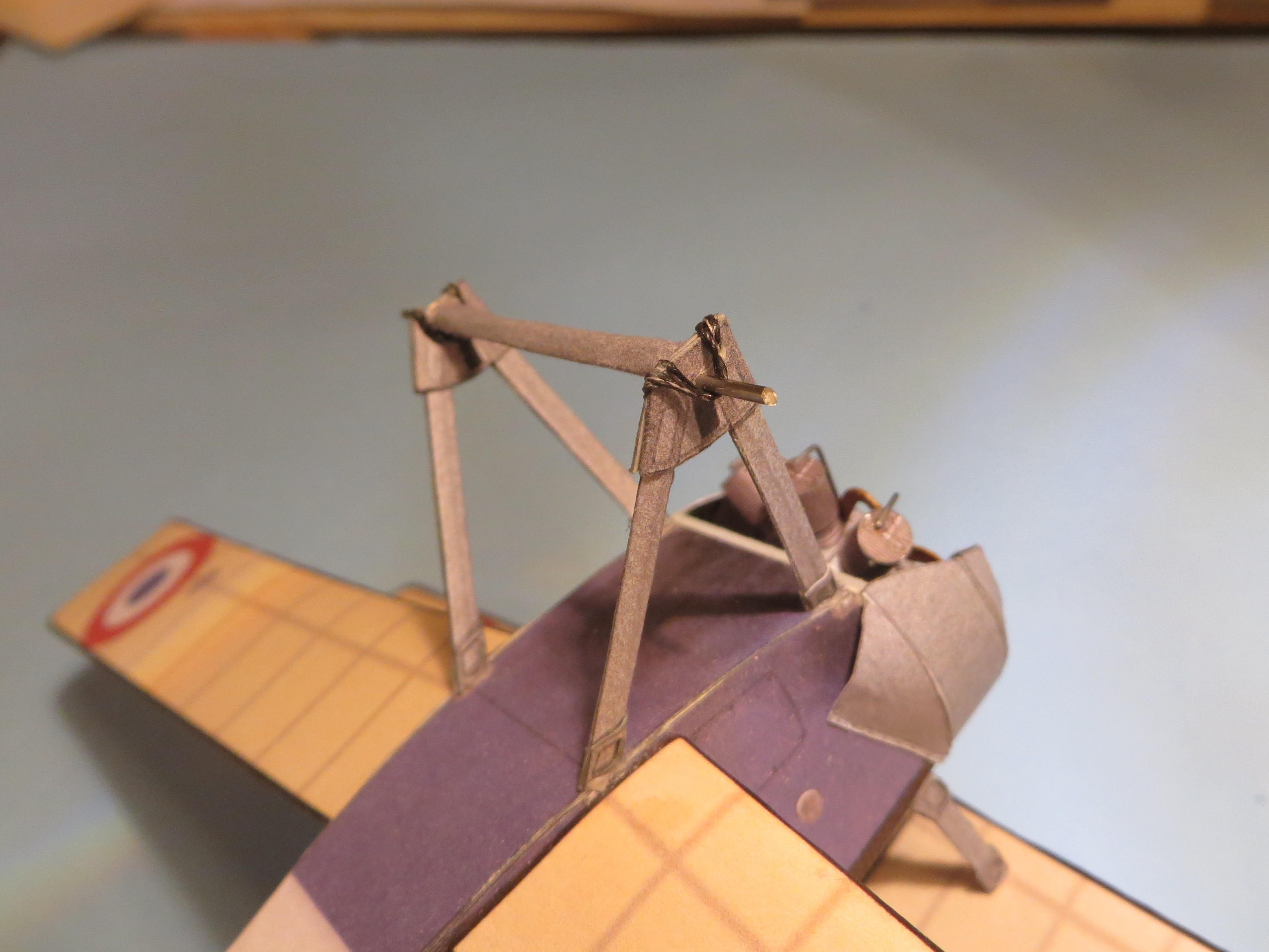

L’équipement intérieur du poste de pilotage est soigné avec des ceintures rapportées et non imprimées sur le siège.
Les gouvernes étant toutes séparées, si l’on décide de leur donner une position autre que « dans l’axe », il faut s’assurer que manche et palonnier soient dans des positions en accord avec celles choisies pour les gouvernes, en particulier pour la profondeur. Au repos, celle-ci a tendance à s’incliner vers le bas de par son poids. Le manche doit donc être positionné « en avant ».
Les pinailleurs pourront ajouter le câble de profondeur sur les poulies en bas du manche.
Un petit accessoire optionnel, comme le chargeur » camembert » supplémentaire de la mitrailleuse Lewis peut être rajouté sur le tableau de bord, mais sera totalement invisible lorsque le revêtement supérieur avant du fuselage sera posé. L’important n’est ‘il pas de savoir qu’il y est, même si l’info reste confidentielle?
Le pare brise a, bien sûr, été équipé de sa vitre en rhodoïd.

Le fuselage :

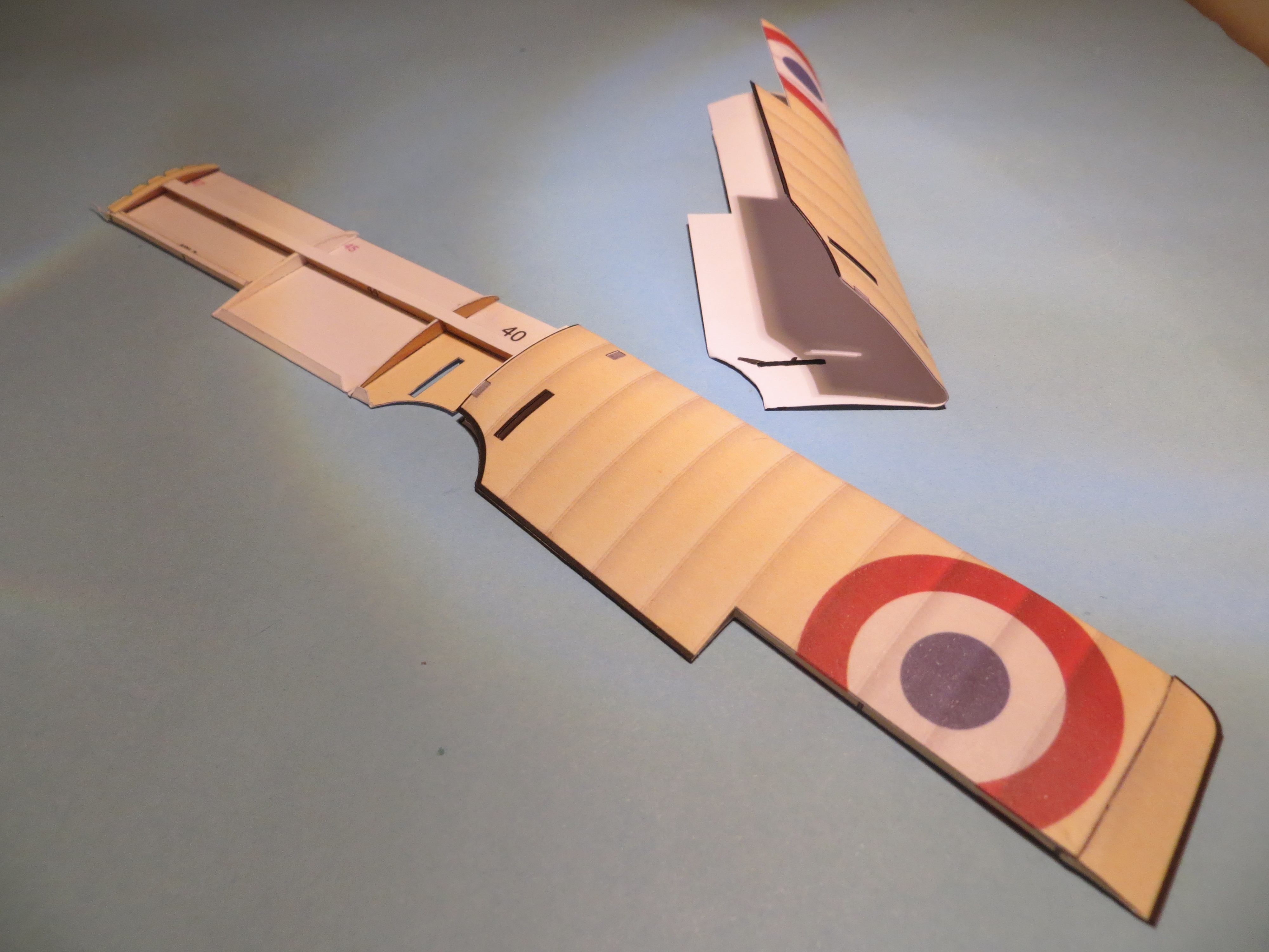

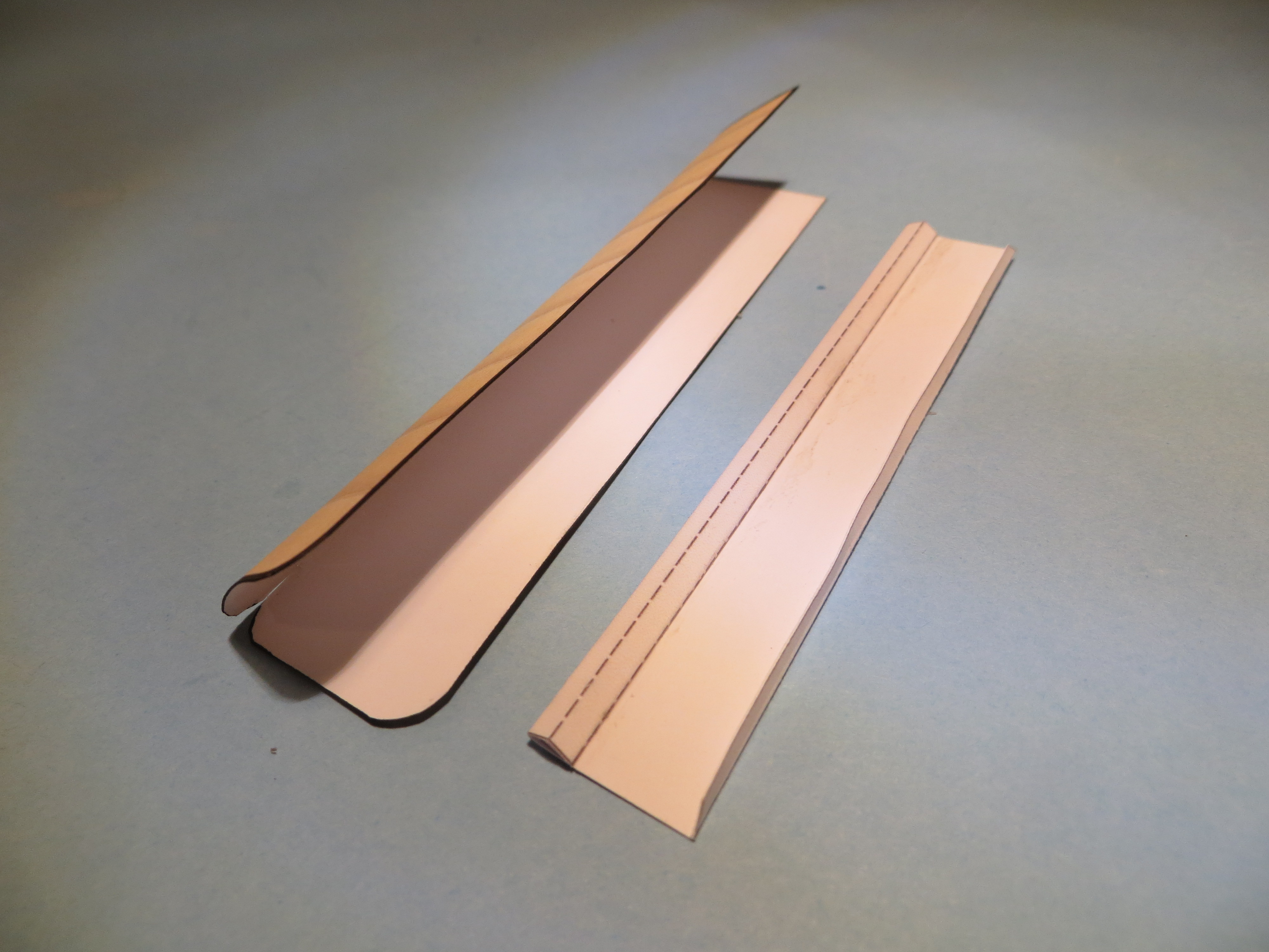

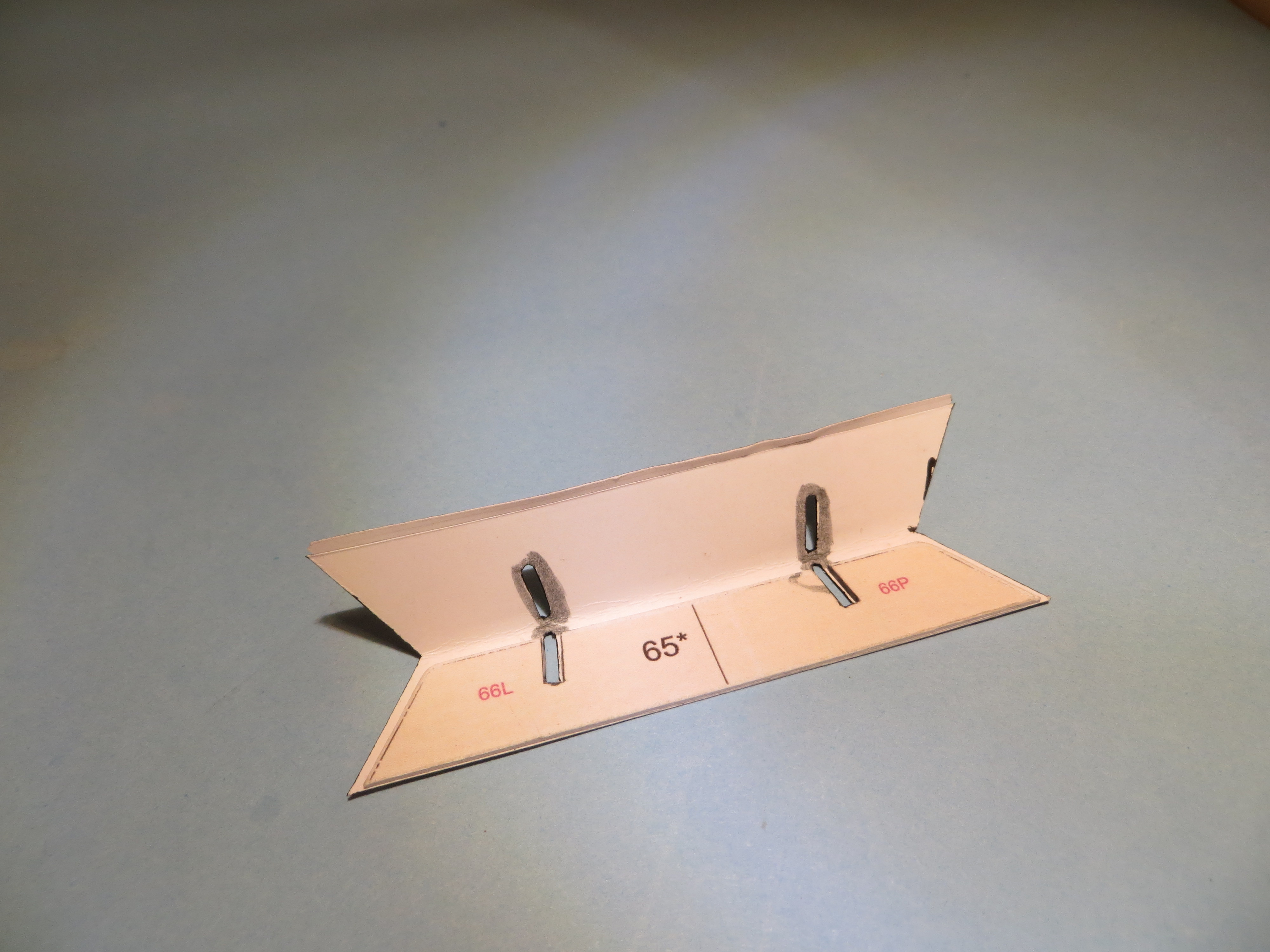

La voilure :
Demi-ailes inferieures
Le renfort est particulièrement astucieux assurant d’une part la rigidité de l’aile et d’autre servant de guide pour la broche reliant les ailes au fuselage. Une mise en forme préalable de l’extrados est quand même nécessaire, en marquant bien l’arrondi du bord d’attaque.
Aile supérieure
La structure es bien pensée mais classique avec nervures et longeron. Il est impératif de préformer, comme pour les demi-ailes inférieures, extrados et intrados et bord d’attaque en préalable à tout collage.
Les ailerons ne présentent pas de difficulté particulière à être réalisés.

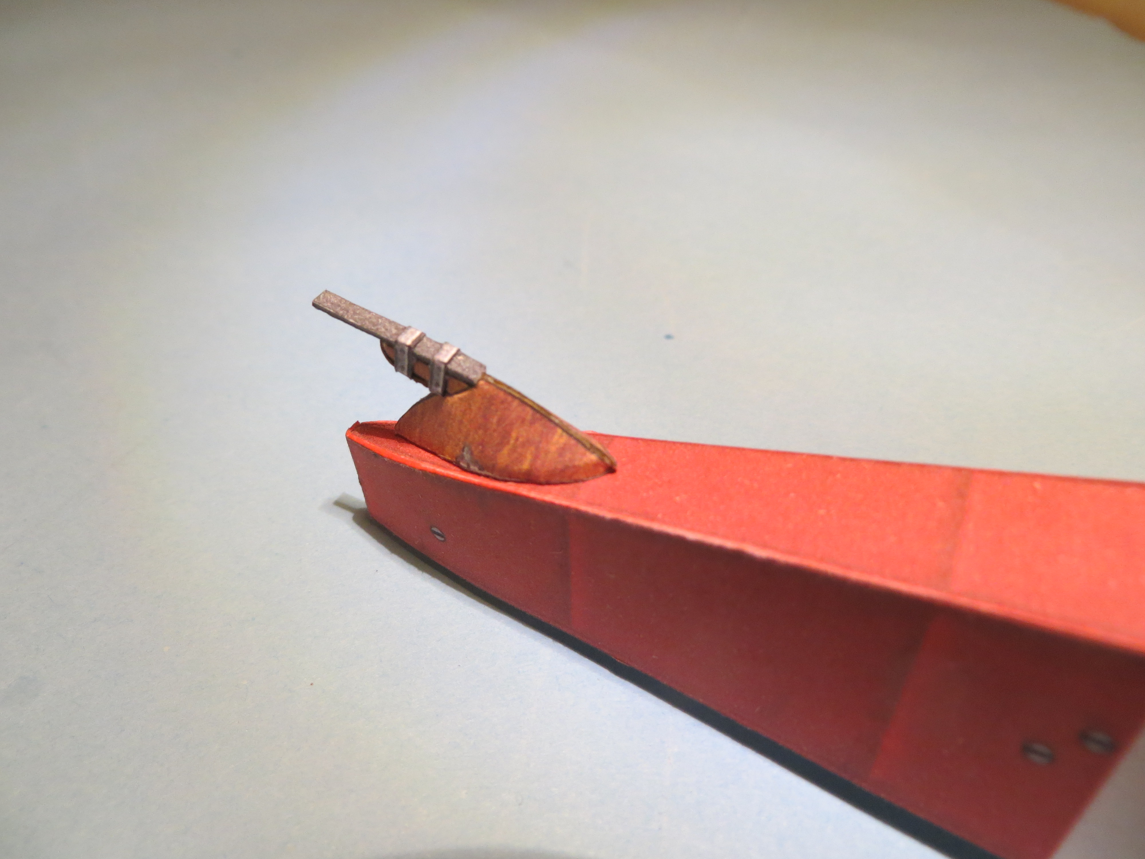

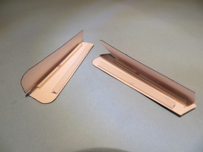

Empennages :
La difficulté consiste à rabattre correctement les revêtements sur les âmes du plan horizontal de façon à conserver une largeur régulière au pourtour noir qui fait le tour de cet élément.

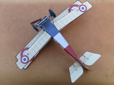

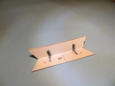

Mise en croix :
La bonne géométrie d’un biplan est toujours difficile à respecter lorsque l’on met en place ailes et empennages en place sur le fuselage. L’idéal est de s’aider de gabarits en carton fort. Ne pas oublier que vos yeux sont un excellent instrument de contrôle, en tenant votre modèle à bout de bras, par exemple.

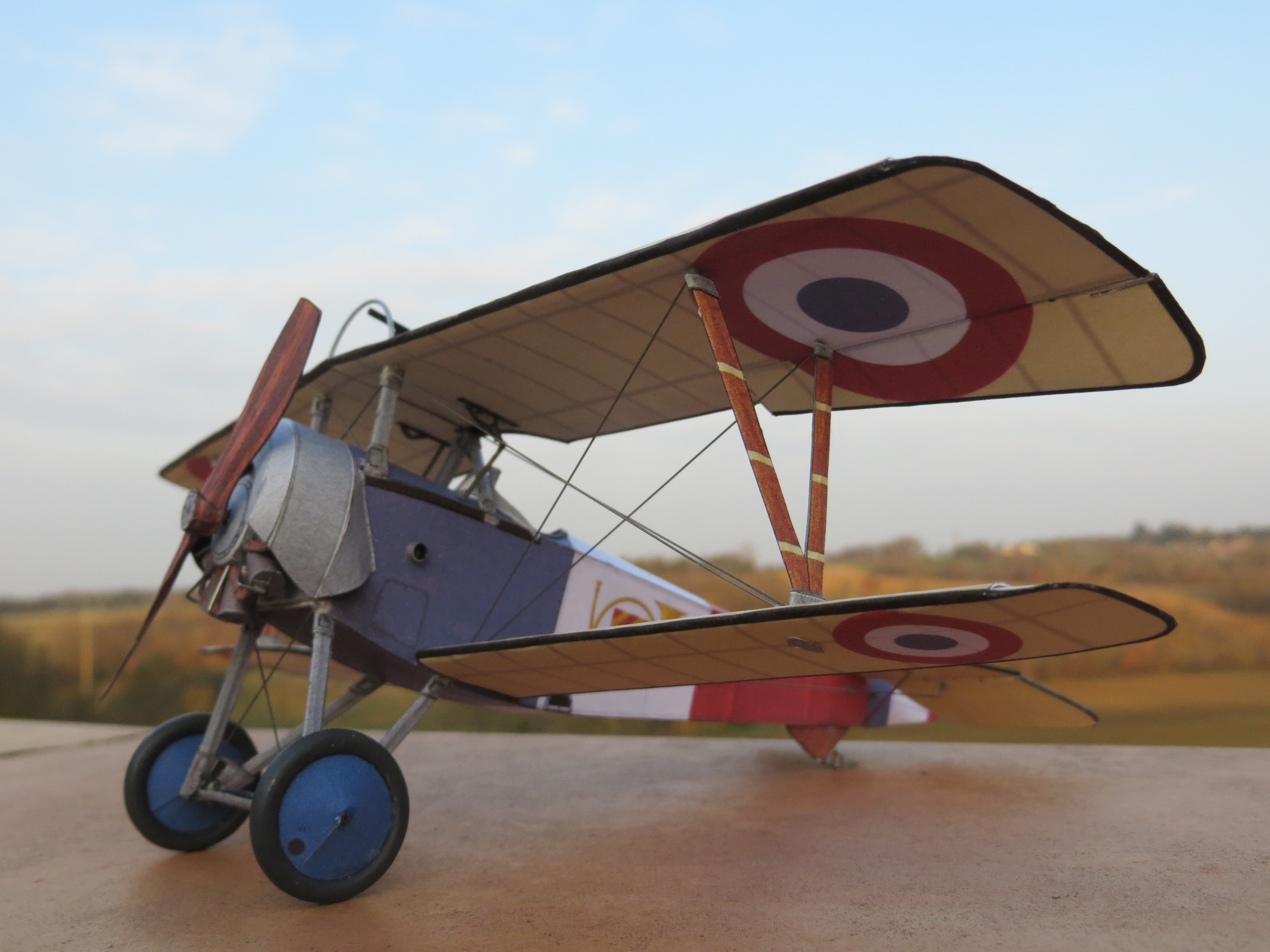

Mon avis
Abordable par tout modéliste un minimum expérimenté, le résultat est à la hauteur. Pour les inconditionnels du chrono, le montage m’a pris tout au plus une trentaine d’heures, toutes options incluses.
Aile supérieure
Empennages :
Mise en croix :

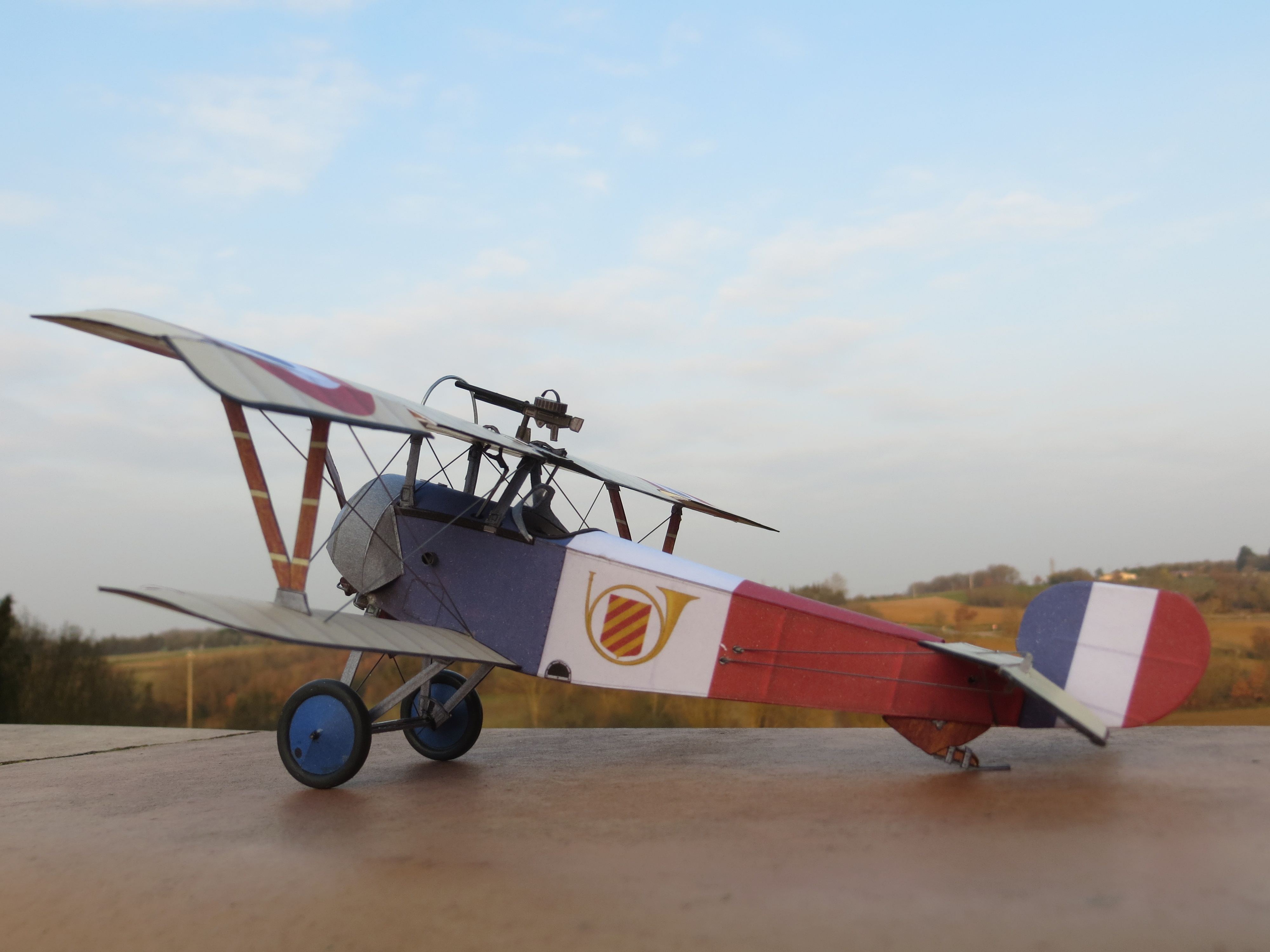

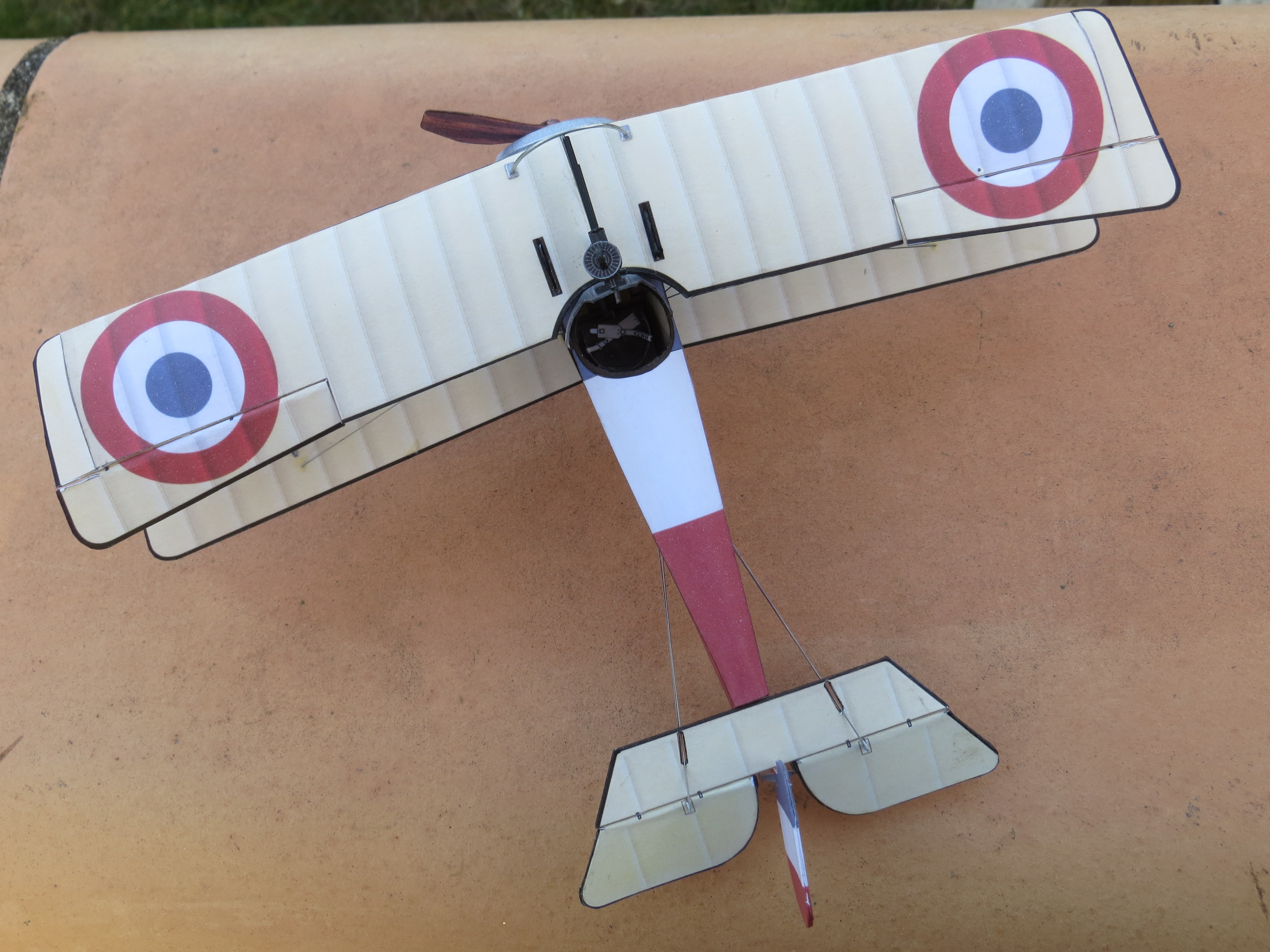

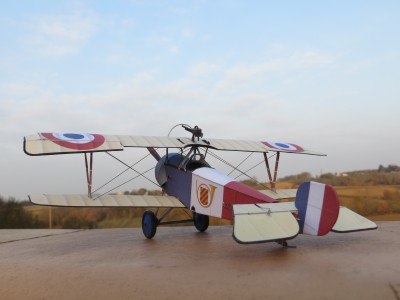

NIEUPORT 11 C1 au 1/33 suite et fin
Quelques photos qui vous donneront, peut etre, envie de monter ce modèle fort bien conçu.
Bons vols.
