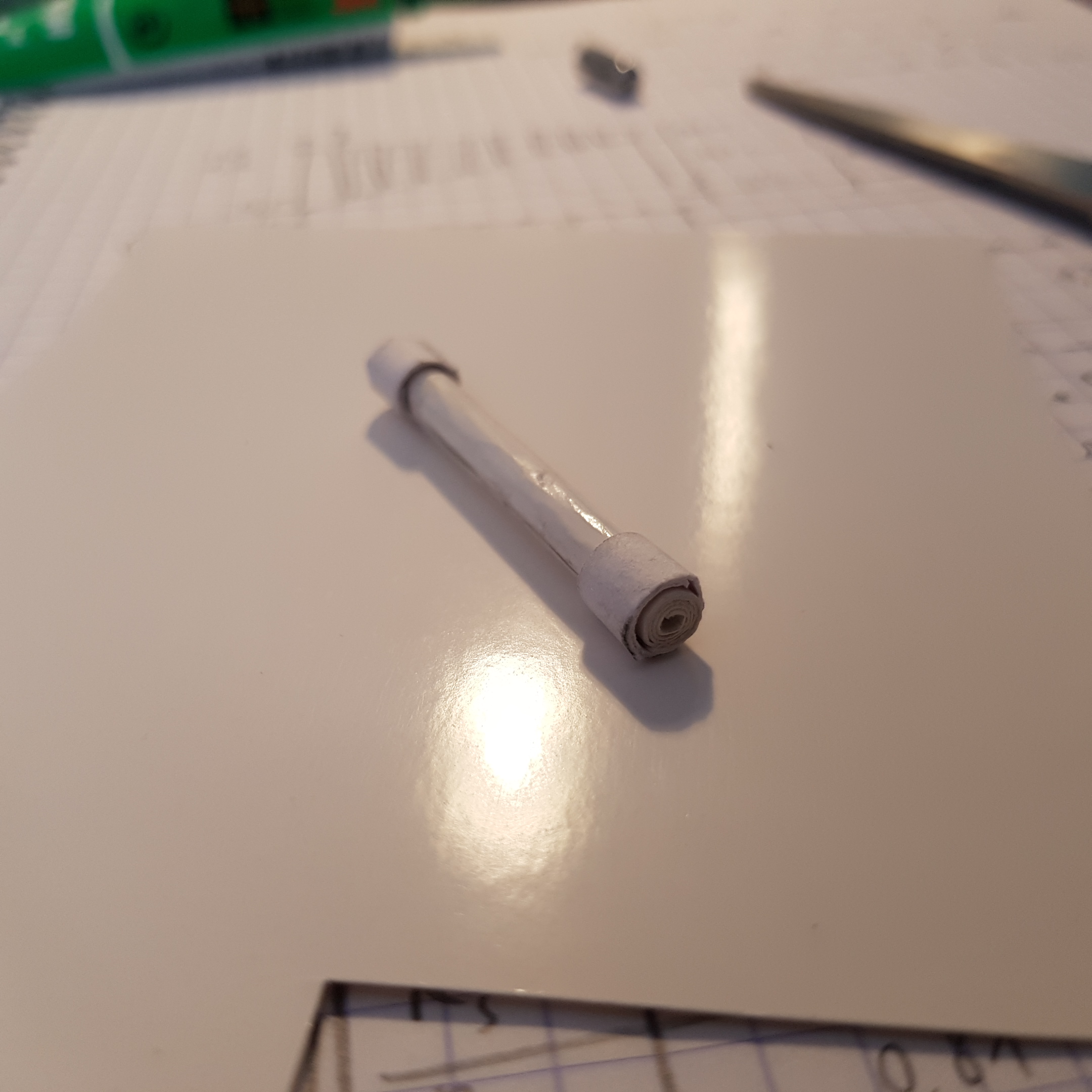

Re: Liaisons pivot qui frottent peu
Re-bonjour vous deux,
Une maquette en papier pour moi est un jouet
Je ne compte pas m'amuser avec comme un enfant (pour avoir donné deux de mes maquettes à un gamin, je comprends la frustration) mais je compte au moins assurer la fonctionnalité de certaines pièces parce que je trouve ça plus excitant qu'une maquette conventionnelle. En l'occurrence, mon but est de construire un turboréacteur plutôt rudimentaire mais dont la génératrice (ensemble compresseur + shaft central + turbines) puisse tourner quand je souffle à l'intérieur. Personne ne l'a fait auparavant, du moins pas au niveau où je souhaite détailler la turbomachine. Si ce n'est pas réaliste avec du papier, j'essaierai de construire l'arbre moteur à partir d'autres matériaux. J'ai du papier photo à disposition (210g, rendu glossy). Ce n'est pas une solution économe, mais j'essaierai avec la partie lisse du papier. Si ça ne fonctionne pas, j'ai des bouts de plastique tubulaires qui font la bonne taille (0.5 cm de diamètre).
Edit: Je viens d'essayer avec le papier photo. J'ai pris un bout de 4.6x5 cm^2 et l'ai roulé en cigare pour faire l'arbre moteur. Ensuite, j'ai pris un reste provenant du découpage de mes planches et j'ai formé deux petits cylindres que je lierai à la nacelle. Je me suis permis un jeu de 1 mm environ entre l'arbre et les liaisons pivot, ce n'est pas idéal mais pour l'instant ça tourne plutôt bien. J'essaierai de maximiser le moment d'inertie de mon compresseur pour permettre à la génératrice de tourner plus longtemps qu'une ou deux secondes. Le projet a l'air farfelu pour l'instant mais je suis confiant.
Edit 2: Pour minimiser les efforts de friction qui s'appliquent sur l'arbre moteur, j'ai vu que certaines personnes choisissent d'employer un cure-dents (ex: fidget spinner sans roulement à billes https://www.youtube.com/watch?v=KwaMRtYFbEc). C'est une bonne idée puisque le diamètre d'un cure-dents étant relativement petit, le rotor a un moment d'inertie important et il tourne sans mal.
