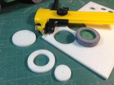

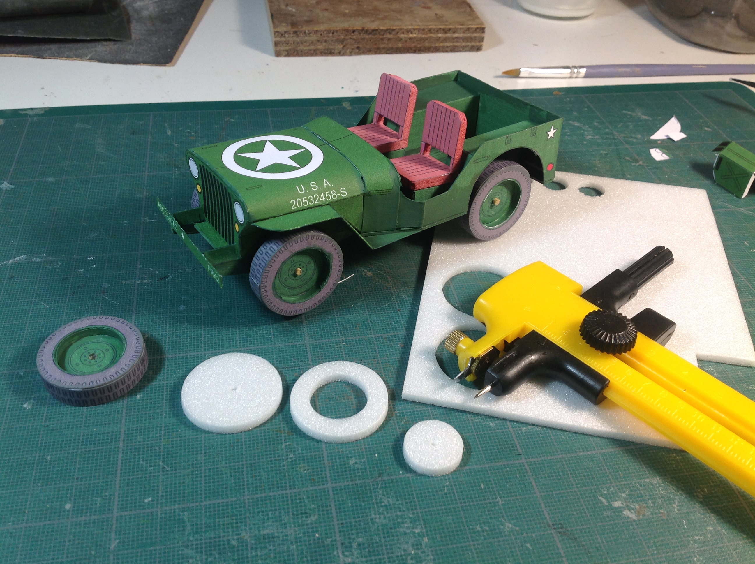

Nouveau dans la pratique du modélisme papier j'ai réalisé des véhicules et j'ai buté sur l' écueil des roues surtout sur les petits diamètres. La réalisation en papier et pliage pur est difficile et fastidieuse surtout qu' il faut répéter l'opération au moins 4 fois.
Dans un premier temps j'ai utilisé des rondelles de bois au diamètre et épaisseur correspondants. Je colle ensuite dessus les face de roues en papier et ensuite la bande de roulement. Cette solution nécessite d'avoir un tour à bois et un travail au pied à coulisse donc pas accessible à tous.
Après quelques tests je me suis tourné vers un cutter rotatif commandé pour 6euros sur le net. En modifiant la lame on peu couper des disques parfaits dans du depron 3mm et il est facile de réaliser des roues par empilement. Il est très facile d' évider un disque et on obtient un pneu. Le depron est un produit d'isolation qu'on trouve chez bricotruc pour une somme dérisoire au m2.

Mercy de partager ce truc Rusty, j'utilise du carton 1,5 mm, mais l'Épron semble plus facile à découper

Excellente astuce Rusty !
J'utilise déjà ce matériaux pour renforcer l'intérieur de mes maquettes (utilisation d'une machine de coupe au fil chaud)
là où les vides sont importants. Cela permet de les rigidifier, de donner une forme précise et d'éviter qu'elles puissent se déformées; exemple intérieur d'un char....
Pour les roues c'est bien vue !
