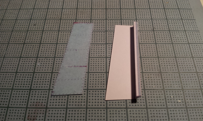

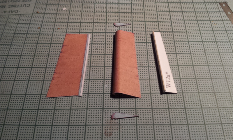

Détails des flaps, extrados
et l' intrados
et voilà l'ensemble

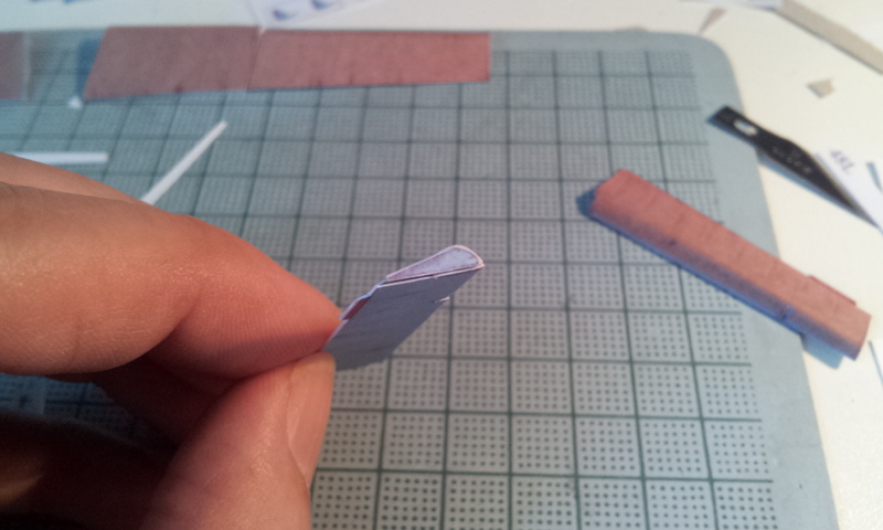

Montage de l'aileron

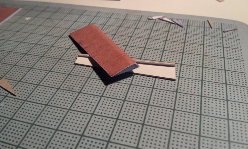

Implantation sur l'aile, pour un montage a blanc

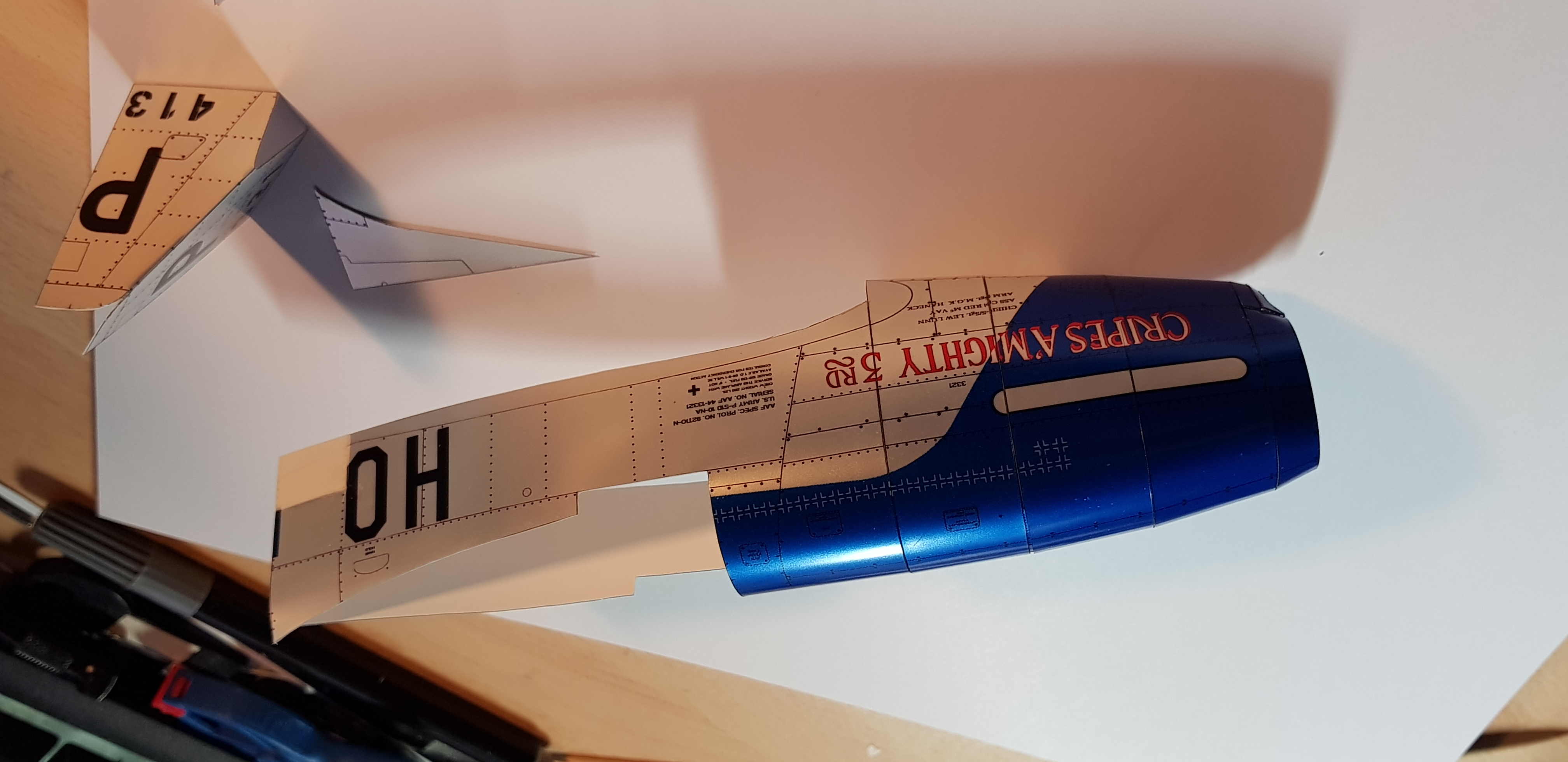

Cependant, je suis actuellement sur une variante du P51D de Halinski (que j'ai acheté sur le site de l'auteur)afin d'en faire la version de "Georges Preddy".
La tache est rude car j'ai scanné l'originale afin de faire le modification par le truchement de "photoshop".
Le papier photo utilisé est du "MOAB by LEGION PAPER / slickrock Metallic silver 300 - grammage 300 gr/m2, qui permet de reproduire l'effet alu de l' avion original.
Maleureusement son grammage important est tres difficile a gerer pour la partie arriere du fuse ou des multiples petite pieces :roll:
Montage a blanc d'une partie du fuselage
Pour avoir discuté avec des maquetistes plastique, la plupart aime bien plus la partie peinture que la partie découpage/formage.
Ce qui n'est pas mon cas.
Bonne soirée
Modifié en dernier par arobase le mar. janv. 05, 2021 12:12 am, modifié 1 fois.

Oups! La tu mets la barre à un niveau auquel je n'oserai jamais m'attaquer. Paskal (qui sévit sur le forum) a mené un certains nombre d'essais concernant le rendu des couleurs à l'impression en jouant sur les types de papiers.
La limite du grammage raisonnable en papier photo pour des maquettes de bonne taille est de l'ordre de 160g. Au dela le collage pose problème surtout si le papier est brillant.
Il utilise actuellement du papier jet d'encre AVERY ZWECKFORM avec satisfaction. Pour l'avoir essayé, il faut reconnaitre que le rendu des couleurs vives est super. Et le collage ne pose pas trop de soucis.
Pour l'alu, sur le forum Paper modelers, a été décrite une technique qui consiste à coller des feuilles d'alu ménager sur notre papier habituel. La technique est séduisante et me semble accessible, mais je n'ai pas encore eu l'occasion d'essayer.
Enfin, je pratique aussi le "repaint" avec photoshop. Je suis sur le Delanne 10C2 de Marek au 1/33 que je remet aux couleurs francaises (il est au couleurs allemandes d'occupation, beurk!). Le tracé des dessins de Marek est suffisamment appuyé ce qui facilite la mise en couleur avec la "baguette magique"....cela ne doit pas toujours etre le cas avec les planches Halinski!
Bonne soirée

Merci Criquet pour toutes tes explications très interessantes.
Effectivement, la baguette magique est un super outil au réglages multiples, afin de parvenir a vider le modèle de sa couleur originale.
Sans cet outil, je ne me serais jamais lancé dans l'aventure.
Je vais essayer de garder la foi afin d'aller au bout de mon projet, en espérant que je ne bloque pas sur un assemblage délicat.
Pour le papier alu c'est une piste à creuser, en revanche si il n'est pas possible d'avoir les lignes de jonction des panneaux, je ne vois pas comment
faire pour les rajouter.
