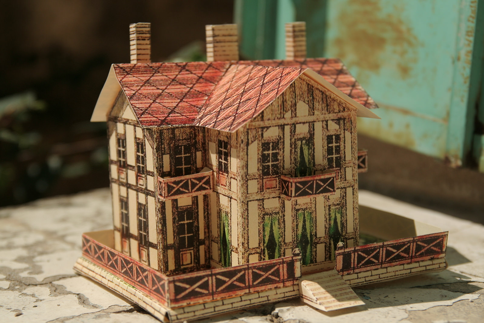

Quand tu désires un modèle "haut de gamme" s'agit-il de la qualité et technicité de la construction, ou d'un modèle d'apparence luxueuses ?
Des modèles assez simples à réaliser, mais d'apparence travaillée :
Si tu as une photo on pourra voir plus facilement.
Et comme tu es nouveau, tu peux te présenter à la rubrique : "A qui parlons nous".
