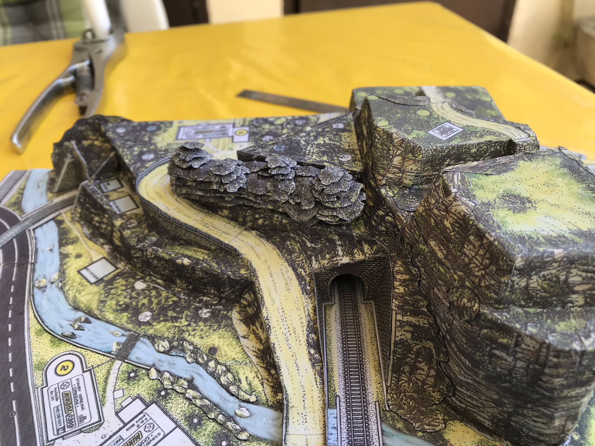

Le problème est que je n aime pas le rendu de la rivière. J,ai,réfléchi,comment rendre ça un peu plus réaliste et voici ce que ça donne

Bon je n ai pas pris de photos de la préparation du relief , un membre du forum avait commencé ce projet il,y a quelque temps déjà mais plus de nouvelles de sa part

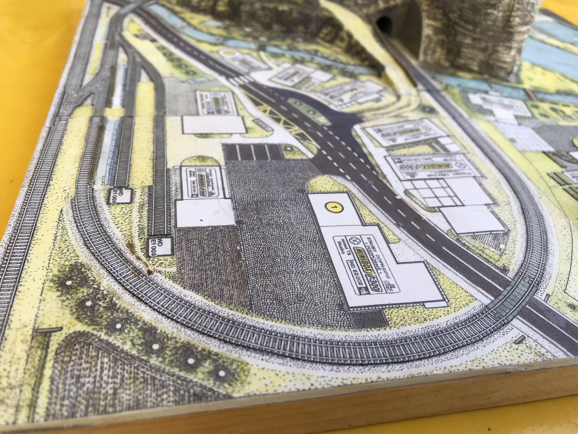

J ai essayé de donner un,peu de relief pour la voie ferrée. Je ne sais pas si ça se voit bien sur la photo mais en réel ça donne mieux

Après réduction ma ville fait 32cm x 29 cm. Je vais faire du relief au maximum dans la mesure de mes capacités , c’est prévu,pour les maisons avec découpe des fenêtres et éclairage interne. Par contre pour le flocage j ai,peur que cela va masquer les détails du terrain vu l échelle. Je ne sais,pas encore il me faudra posséder à des essais pour juger du rendu.
Pour l eau j ai réimprimé le fleuve sur sur du papier photo brillant (feuille,que j ai imprimé avec un fond bleu ciel. A la lumière du jour on voit bien la différence entre mat pour le,terrain et brillant pour l;eau. . J aurais pu couler de la résine comme les;pros mais ça me convient pour le moment. Enfin il;n est pas impossible que je change
Pour répondre à,Michel, les,trains resteront fixes. Qui qu il;est fort possible de créer un réseau,au 1/450 vu sur un site anglais : Tgauge.com, mais qu’on on voit le prix,des,trains ça calme un peu. On pourrait aussi donner du mouvement avec un système;magnétique et des aimants mais je ne me sens pas la;compétence de le,faire.
