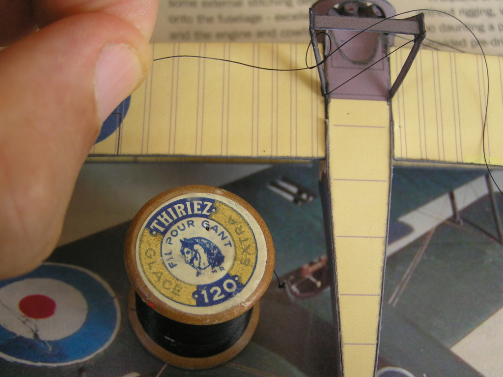

Pour le haubanage, j'utilise du fil à coudre les gants noir. C'est très fin, sans peluche car glacé, beaucoup plus facile à utiliser que du fil nylon. J'aime bien la couleur noire qui ressort bien mais vous pouvez teindre le fil , par exemple en argent en le faisant glisser dans un tissu imprégné de Rub and buff.
Vous prenez une bonne longueur car c'est le même fil qui va être tiré le plus possible. Vous l'amarrez par une boucle autour d'un premier point d'ancrage.
La boucle est sécurisée par un point de colle super glue dont la trace brillante laissée sera supprimée plus tard par une goutte de vernis mat.
Vous continuez de mats en mats en vous enroulant autour et en positionnant le fil à l'aide d'une pince fine puis en déposant une micro goutte de colle. Bien sur, vous copiez le schéma sur un plan et des vues de l'appareil réel.
A la fin, les extrémités restantes du fil sont coupées aux ciseaux fins.
