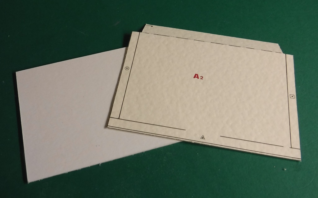

La pièce A2 avec renfort carton 1mm ...
... est posée sur le bâtiment avant.
