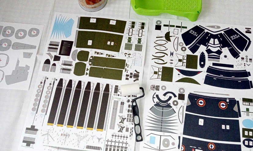

Je commence cette fois à assembler l'hélicoptère. J'espère ne pas avoir commis d'erreur en ajoutant un nouveau rapport dans cette section. Je voulais avoir cet hélicoptère dans ma collection depuis assez longtemps. Et la sortie de ce modèle aux couleurs de la Marine nationale est un avantage encore plus grand. Malheureusement, dans mon exemplaire, les couleurs de l'impression semblent trop sombres, ce qui n'est pas forcément le cas dans d'autres éditions. J'espère que ce sera le seul défaut et que je pourrai assembler le modèle sans problème majeur. À première vue, le modèle ne semble pas compliqué, mais l'auteur du projet, Marek Pacyński, souligne qu'en raison de la cabine en verre spécifique, c'est assez difficile. Bien sûr, au tout début des travaux, il n'y a pas lieu de s'inquiéter de cela, il suffit de commencer à découper et à coller.
Cordialement.
Comme toujours, je recouvre les feuilles de "Kapon" au rouleau. De cette façon, je protège l'impression et renforce le papier. Avec une impression aussi sombre, les détails sont à peine visibles
Cordialement.

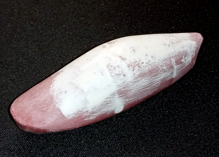

Quant à la cabine, je vais la tamponner à chaud. Je reviendrai sur une technique que j'ai utilisée autrefois. Mais il reste encore à l’affiner. Hier, j'ai réalisé rapidement une cabine en relief dans un film transparent d'après un dossier de documents. J'ai chauffé le film plastique sur la cuisinière à gaz, qui était placé entre deux morceaux de carton dont le contour était découpé. Pour le gaufrage, j'ai utilisé un vieux moule réalisé pour un autre modèle d'avion. J'ai fabriqué le moule à partir de gabarits en papier, puis j'ai formé de la pâte à modeler durcie à chaud. Ceci n'est qu'un test et l'effet lui-même n'est pas satisfaisant. Bien entendu, j’utiliserai un matériau différent pour gaufrer la cabine elle-même.

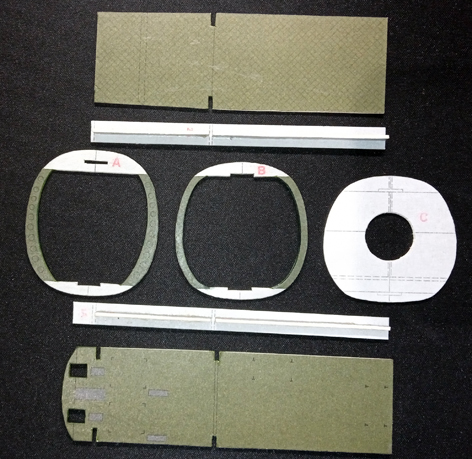

Au tout début, comme toujours, j'ai soigneusement analysé les dessins d'assemblage, mais malheureusement ils ne sont pas nombreux (y compris les descriptions). La deuxième chose est que j'ai essayé de choisir la bonne manière et la bonne méthode de collage. Nous verrons si j'ai choisi la bonne voie. La paroi arrière de la cabine

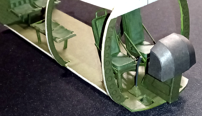

Merci Kurt. Pour l'instant, je suis en train de coller les "petites choses", c'est-à-dire les équipements de la cabine.
Le palonnier. Des sièges de pilote un peu archaïques. Salutations.

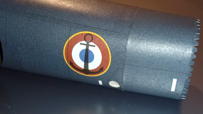

Re: Hélicoptère Piasecki HUP-2, 1:33 MPModel
En raison des trous dans la peau du fuselage, j'ai collé ces éléments intérieurs et extérieurs en même temps, pour ainsi dire, afin qu'ils soient positionnés l'un par rapport à l'autre.
