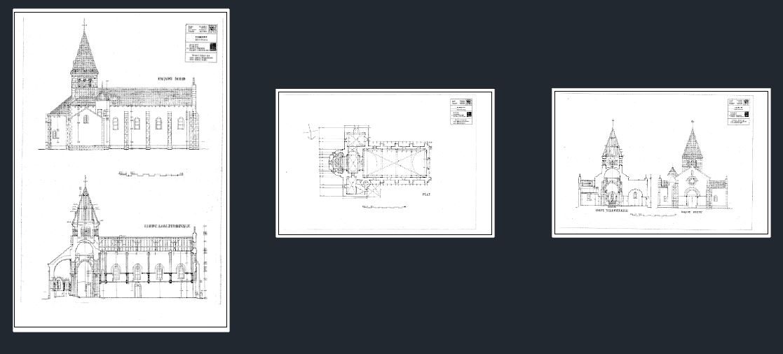

Re bonjour,
Voila j'ai change d'eglise (plus simple pour l'instant).
J'ai choisi:Eglise Saint-Pierre-aux-liens 71800 Curbigny.
Je vous joins les plans coupes et facades que j'ai trouvé et ensuite la perspective que j'ai faite avec autocad.
J'attends les commentaires et ensuite comment je continue?
Car la je sais plus comment faire les fenetres et les materieurs
Merci pour les conseils.

- buzuc
- Fondateur
- Messages : 2112
- A remercié : 1046 fois
- A été remercié : 212 fois
Re: aide pour debutant
Bonjour Philak,
avant de t'attaquer aux textures et aux détails, tu devrais "déplier" ton modèle 3D. Soit à la main sur Autocad, ce qui est assez facile étant donné les volumes de base, soit utiliser pepakura designer.
Commence par faire les opérations booléennes qui vont bien sur ton modèle 3D. Notamment la jonction entre le clocher et le toit.
Il faut concevoir ton modèle en pensant comment tu vas monter ta maquette.
Bon courage et bienvenue dans le monde merveilleux de la conception
