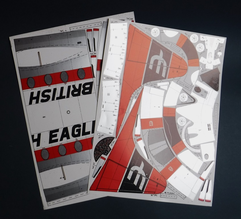

Le modèle GELI n°44, le Vickers Viscount dans l'ancienne version British Eagle, est au programme.
Environ 250 pièces sont réparties sur neuf feuilles de papier brillant typique de GELI. Il existe également 80 pièces sur carton de 1,2 mm.
Des instructions de construction écrites en allemand et des croquis de construction complètent la fiche de construction du modèle.
Je vais bientôt ouvrir la feuille de construction, ce que j'attends vraiment avec impatience.

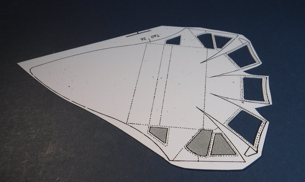

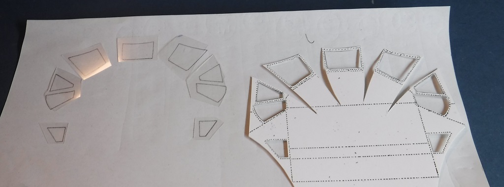

Fuselage partie 1, surfaces vitrées découpées...
... et film aérien collé à l'aide de Micro Kristal Klear.

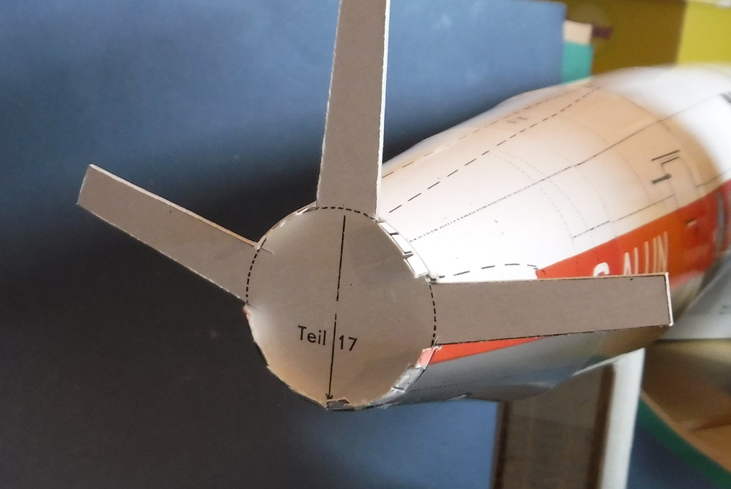

L'arrière est la pièce 18...
... collée dans un cône...
... avec lequel le fuselage est fermé à l'arrière...

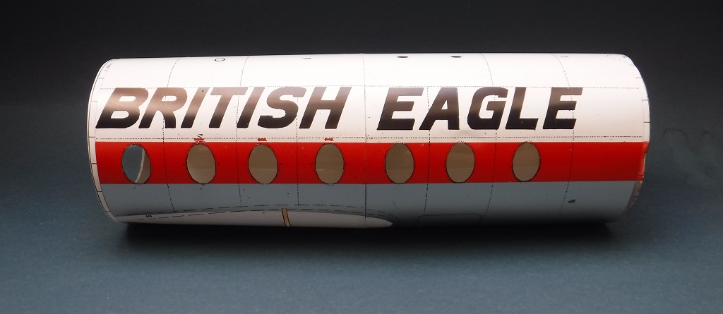

... le fuselage galbé...
...a maintenant atteint une longueur de 62 cm.<br /><br />Cordialement<br />Kurt

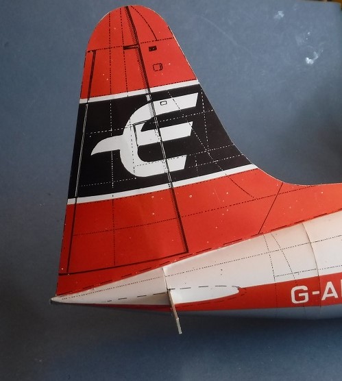

Stabilisateur vertical arrondi à l'avant...
...cadres insérés...
... seconde moitié collée ...
... et pliée.
... et pliée.
Queue verticale fixée à l'arrière.<br /><br />Cordialement<br />Kurt
