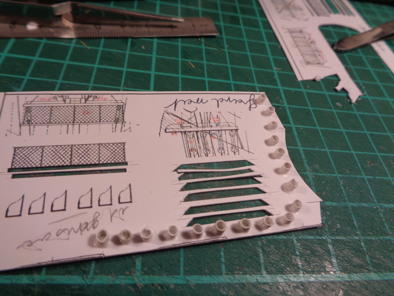

Quelques détails ajoutés, les seaux, un par canon et les parcs à boulets (5 boulets par canon).
Les boulets étaient rangés dans une soute tout au fond de la cale, je pense pour des raisons évidentes de stabilité du navire. Mais chaque canon avait une petite réserve , sans doute pas quand on naviguait simplement! On devait garnir la réserve quand un combat s'annonçait. Dans la marine à voile, à part une surprise dans la brume, on avait le temps de tout préparer pour s'entre massacrer courageusement le moment venu, sous le regard blasé des mouettes et des albatros... Je pense que certains ne regrettaient pas la lenteur du processus!
Les seaux ne sont qu'un morceau de tube en papier découpé en petites pièces de 3 mm de haut ou un peu moins, et collés sur une plaque qu'on découpera ensuite. En mouillant le papier et avec une petite matrice, ou doit pouvoir les évaser facilement. Pas de bol, les seaux près des canons étaient évasés à l'envers. Le vase que la cigogne a proposé au renard par exemple. J'ai fait tubulaire. À plus grande échelle, ça valait le coup, mais pas au 1/142 ème. En plus, c'est à un endroit peu visible. Les parcs à boulets sont quelques épaisseurs de carton , percées à moitié à 0,4 ou 0,5 mm , cinq par cinq, qu'on peint en bois moyen comme les seaux. Dans les trous, je colle des petits plombs de pêche qui sont presque du diamètre de l'embouchure du canon. On doit trouver le mêmes sans fente pour un prix modique pour la chasse. les voici près d'un canon, avant peinture des fausses poulies et roulage des cordages Actuellement, je viens de coller les trois bas mâts, j'ai ajouté des tas de détails , commencé à monter des caps de moutons, que je trouve trop gros, mais je n'ai pas su faire bien plus petit. Ils font entre 2 et 3,5 mm. D'un seul coup, on voit comme la coque semble frêle et minuscule face à l'immensité relative des mâts et de la surface des voiles qu'ils soutiennent.... Le beaupré est un monument de finesse élancée. Rien à voir avec les patauds vaisseaux du XVI ème et du XVII ème. Le bateau n'a plus besoin de décorations et de couleurs pour être beau, il a la beauté de la perfection de sa réalisation pour sa fonction. Rationalité complète par rapport à l'état de l'art de son époque, fin de la marine en bois et quelques années plus tard les clippers semi métalliques fendront les mers, et, l'acier et la machine à vapeur feront naviguer des monstres métalliques aux allures de dinosaures dans des nuages de fumée nauséabonde..... Avec des canons toujours plus gros!

On arrive bientôt à la fin de la partie papier/carton du montage de la Lionne. Il reste les hunes à faire, puis ce sera du travail sur du bois pour la mature et enfin de la broderie pour les cordages pour revenir, peut être , à la fabrication et la pose des voiles en papier. Je ne suis toujours pas décidé.... Mais je prépare quand même le dessin. On ne sait jamais.
Les hunes étaient grandes, on y montait en cas de combat pour arroser l'ennemi de horions mortifères et l'agonir d'injures . En plus, des tireurs spécialisés, on dirait d'élite maintenant, visaient de là haut tout le personnel de quelqu'importance qui se montrerait sur le pont ou la dunette du vaisseau ennemi. Et puis, le combat fini, on repêchait (parfois) noblement l'ennemi vaincu qui restait accroché à des morceaux d'épaves surnageant sur une mer rouge sang, tellement couverte de fumée qu'on se croyait dans le brouillard des cités minières anglaises de la fin du dix neuvième... Heureusement, les bateaux étaient beaux! Dans les peintures de batailles navales, on voit souvent des barques. Ce n'est pas pour sauver les malheureux, c'est pour remorquer les bateaux porte canons en cas de manque de vent ou les tirer hors de la ligne de feu quand ils étaient vraiment trop dévastés. Il parait que même au niveau des chaloupes, on s'étripait joyeusement d'une barque à l'autre.
Enfin, voici la planche à parti de laquelle j'ai réalisé mes hunes. Je viens de la mettre à jour, et j'ai repéré les différents emplacements des poulies, un rond orange quand elles pendent sou la hune ou une petite cerise. J'ai mis partout des poulies de 1 mm de diamètre intérieur environ sauf quand il y en a une dessinée plus grande, mais me semble t-il, pas sur cette planche. Je n'ai pas repéré les trous de passage des mâts sur les chouquets à l'anglaise. C'est quand même du modélisme..... Et puis, parce que c'est sympathique, j'ai mis quelques marins au 1/140 ème qui feraient entre 1,60 à 1,65 mètres. Les gens étaient plus petits que nous (enfin que moi!)à cette époque. J'en ai fait deux que je promène au cours de montages pour bien garder les proportions réalistes.Voici le dessin. Je vais chercher un véritable équipage du temps pour faire mieux...
Pour ce qui est des mâts, on verra plus tard!
Voici un petit marin près d'une hune en construction. Elle était aussi grande qu'une chambre d'appartement de maintenant, et pourtant, la Lionne était un tout petit navire de moins de 400 tonneaux! La découpe de la planche. Vous voyez qu'elle est très différente de celle que je viens de vous donner. C'est du 220g. J'ai séparé chaque sous élément pour ne pas avoir trop de choses à la fois sur ce qu'il reste de mon bureau. J'ai également découpé un "certain nombre" de bandes fines (environ 0,5 mm) du même carton avec une lame de cutter neuve. Les hunes sont pleines de petites barres qu'il est joli de représenter. Tout le monde croit que c'est du bois! Il est très difficile de faire des barres longues aussi fines, aussi je me limite à une quinzaine de centimètres et j'en fais une vingtaine à la suite.
La suite sans doute dans la soirée. À bientôt.
