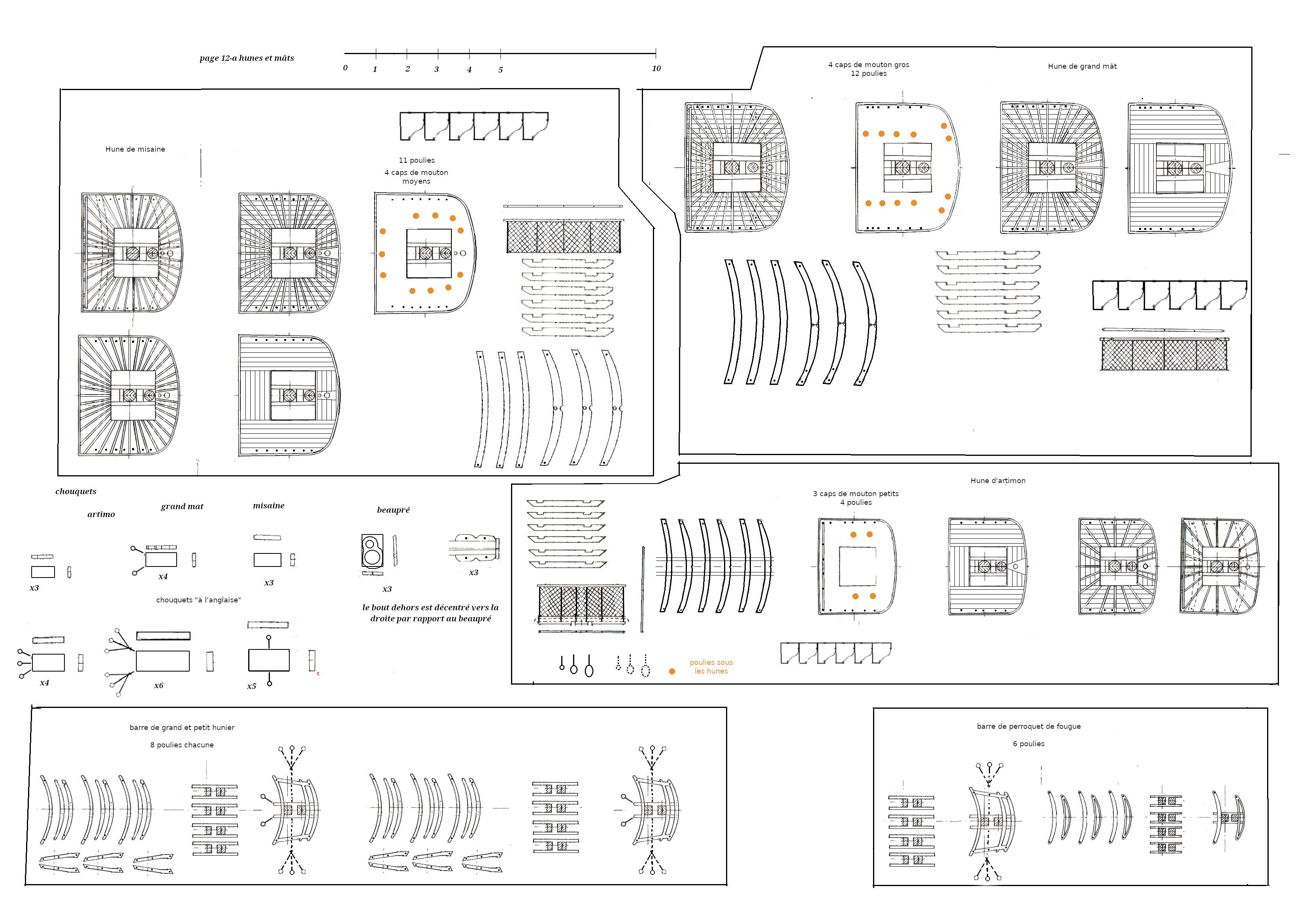

On arrive bientôt à la fin de la partie papier/carton du montage de la Lionne. Il reste les hunes à faire, puis ce sera du travail sur du bois pour la mature et enfin de la broderie pour les cordages pour revenir, peut être , à la fabrication et la pose des voiles en papier. Je ne suis toujours pas décidé.... Mais je prépare quand même le dessin. On ne sait jamais.
Les hunes étaient grandes, on y montait en cas de combat pour arroser l'ennemi de horions mortifères et l'agonir d'injures . En plus, des tireurs spécialisés, on dirait d'élite maintenant, visaient de là haut tout le personnel de quelqu'importance qui se montrerait sur le pont ou la dunette du vaisseau ennemi. Et puis, le combat fini, on repêchait (parfois) noblement l'ennemi vaincu qui restait accroché à des morceaux d'épaves surnageant sur une mer rouge sang, tellement couverte de fumée qu'on se croyait dans le brouillard des cités minières anglaises de la fin du dix neuvième... Heureusement, les bateaux étaient beaux! Dans les peintures de batailles navales, on voit souvent des barques. Ce n'est pas pour sauver les malheureux, c'est pour remorquer les bateaux porte canons en cas de manque de vent ou les tirer hors de la ligne de feu quand ils étaient vraiment trop dévastés. Il parait que même au niveau des chaloupes, on s'étripait joyeusement d'une barque à l'autre.
Enfin, voici la planche à parti de laquelle j'ai réalisé mes hunes. Je viens de la mettre à jour, et j'ai repéré les différents emplacements des poulies, un rond orange quand elles pendent sou la hune ou une petite cerise. J'ai mis partout des poulies de 1 mm de diamètre intérieur environ sauf quand il y en a une dessinée plus grande, mais me semble t-il, pas sur cette planche. Je n'ai pas repéré les trous de passage des mâts sur les chouquets à l'anglaise. C'est quand même du modélisme.....
planche provisoire des hunes
Et puis, parce que c'est sympathique, j'ai mis quelques marins au 1/140 ème qui feraient entre 1,60 à 1,65 mètres. Les gens étaient plus petits que nous (enfin que moi!)à cette époque. J'en ai fait deux que je promène au cours de montages pour bien garder les proportions réalistes.Voici le dessin. Je vais chercher un véritable équipage du temps pour faire mieux...
petits marins...
petits marins...
Pour ce qui est des mâts, on verra plus tard!
Voici un petit marin près d'une hune en construction. Elle était aussi grande qu'une chambre d'appartement de maintenant, et pourtant, la Lionne était un tout petit navire de moins de 400 tonneaux!
à coté de la hune de grand mât
La découpe de la planche. Vous voyez qu'elle est très différente de celle que je viens de vous donner. C'est du 220g. J'ai séparé chaque sous élément pour ne pas avoir trop de choses à la fois sur ce qu'il reste de mon bureau.
planche
planche
J'ai également découpé un "certain nombre" de bandes fines (environ 0,5 mm) du même carton avec une lame de cutter neuve. Les hunes sont pleines de petites barres qu'il est joli de représenter. Tout le monde croit que c'est du bois!
découpe des petites barres
Il est très difficile de faire des barres longues aussi fines, aussi je me limite à une quinzaine de centimètres et j'en fais une vingtaine à la suite.
La suite sans doute dans la soirée. À bientôt.

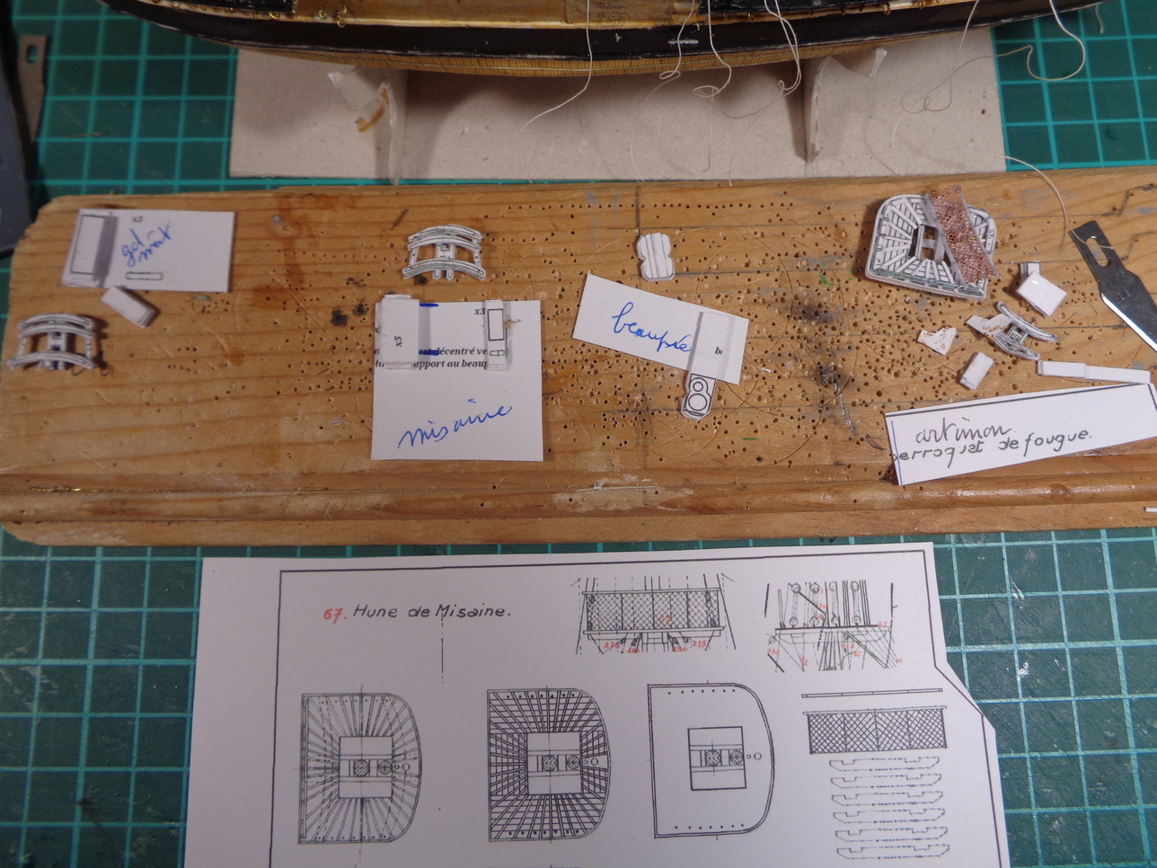

Voici les pièces des petites hunes. Sur une petite corvette comme la Lionne, il n'y a pas d'échelles de cordes pour la dernière partie du mât. D’ailleurs, mâts de Perroquet et de cacatois sont la même pièce. Du coup, les hunes sont relativement légères. J'ai découpé une pièce complète sur laquelle je rapporte des éléments pour donner plus de relief. Celles du grand mât et du mât de misaine sont identiques, j'ai mis deux jeux de pièce sur la planche de mon message d'hier. Toujours en 220 g.
les petites hunes
les petites hunes
Remarquez la lame du cutter, un n° 11 avec une pointe moins effilée. Elle était comme ça dans la boîte (je les achète par cent, j'en ai pour vingt ans si j'arrive à durer encore tout ce temps!). C'est beaucoup plus solide, mais, bien sur; moins précis. J'ai essayé de casser le bout d'une lame à la pointe cassée, ça marche très bien et c'est plus facile à aiguiser. Pour le "gros" travail, c'est bien pratique.
voici les deux petites hunes du grand mât et du mât de misaine, le chouquet et le violon du beaupré et la grande hune du mât d'artimon ainsi que sa barrière. Il y a aussi la petite hune de perroquet de fougue, c'est la petite du mât d'artimon.Les blocs rectangulaires sont des chouquets "à l'anglaise". Il faudrait les renforcer avec des bandes de métal. Mais à cette échelle, ce n'est pas indispensable. Plus tard, je les percerai pour faire passer les mâts correspondants. Pour l'instant, il faut juste bien coller les couches de carton et laisser sous presse.
les pièces de la hune de misaine. Il y a trois couches pour la base et un renfort sur tout le tour . La pièce qui porte les repères de poulies que j'ai ajoutés récemment sera à garder. On collera à la place celle qui est restée sur la planche. Le dessin n'a aucune importance puisque cette pièce est entre les deux autres. Attention à bien laisser visibles les dessins des lattes.
Les deux bandes toutes simples sont le haut et le bas du garde fou.
Voici la hune en cours de construction. Je coupe ensuite, comme ça mes bandes sont toujours de la bonne longueur!. Le "Kodak" n'a rien à voir avec la Lionne, c'est un test de décalcomanie que j'avais faite pour restaurer un camion Panhard Dinky Toys.
Et voici les deux grandes hunes montées, encore mal dégrossies et sans leurs garde fous.Celle du grand mât fait un peu plus de trois centimètres, environ quatre mètres cinquante en vrai, quasiment douze mètres carrés. On imagine ce que pouvait être une hune du Victory .
hunes grand mât et misaine
