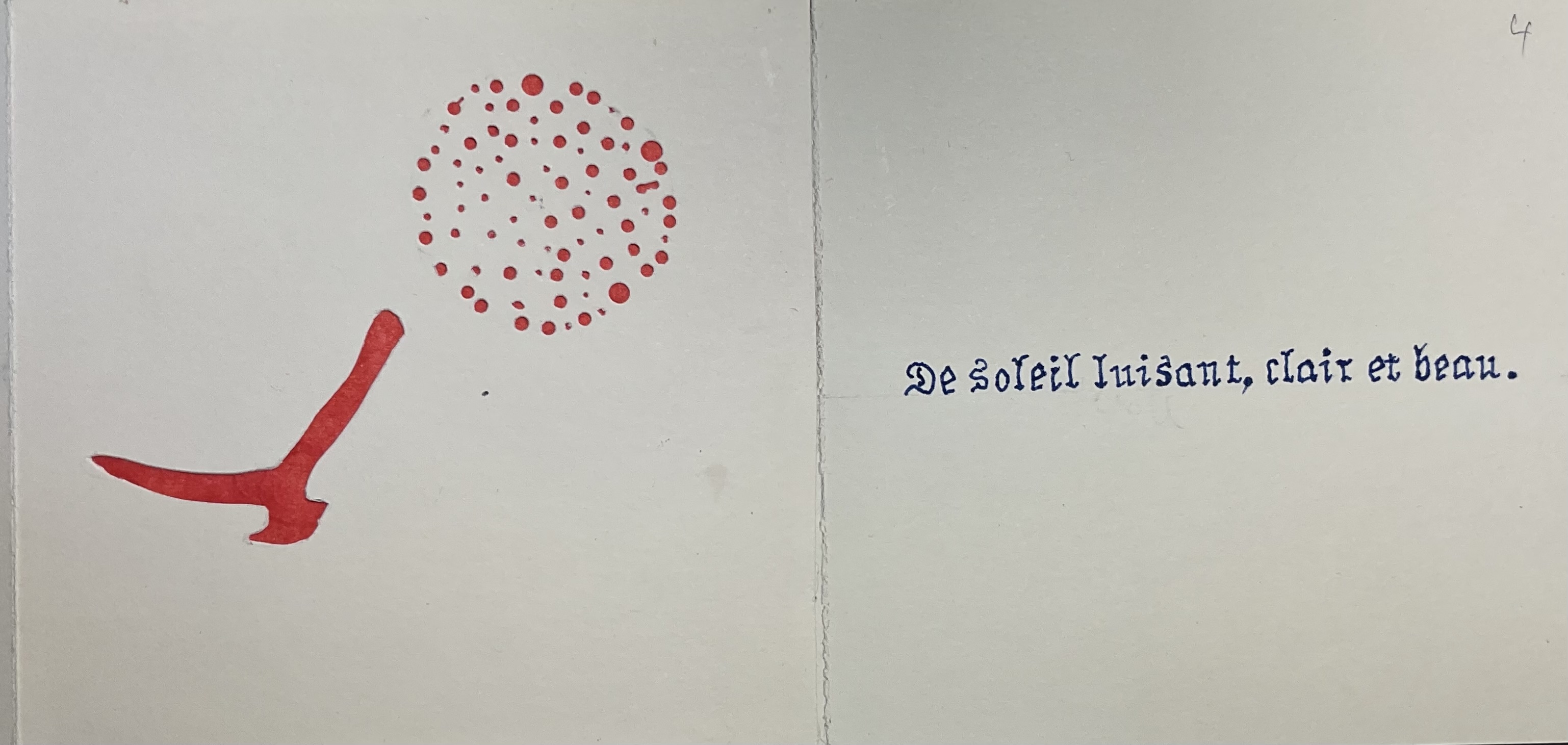

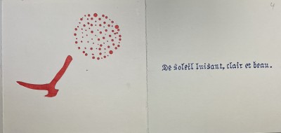

bonjour, je cherche à réaliser des motifs sur papier (en principe 120gr) à l'aide d'emporte-pièce. Le plus étroit que j'ai a 2mm ce qui est trop large pour certains effets. Si le papier est percé avec un ponçon, le papier est repoussé au verso mais pas enlevé; le trou n'est donc pas net. j'ai essayé de poncer le verso sans grand succès. Auriez-vous connaissance d'emporte-pice de 1 ou 0,1 mm? je suis preneuse de toute autre astuce.
Merci à vous tous.
