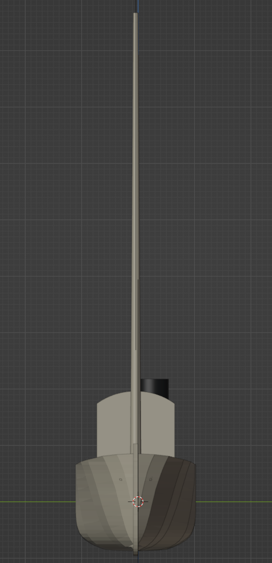

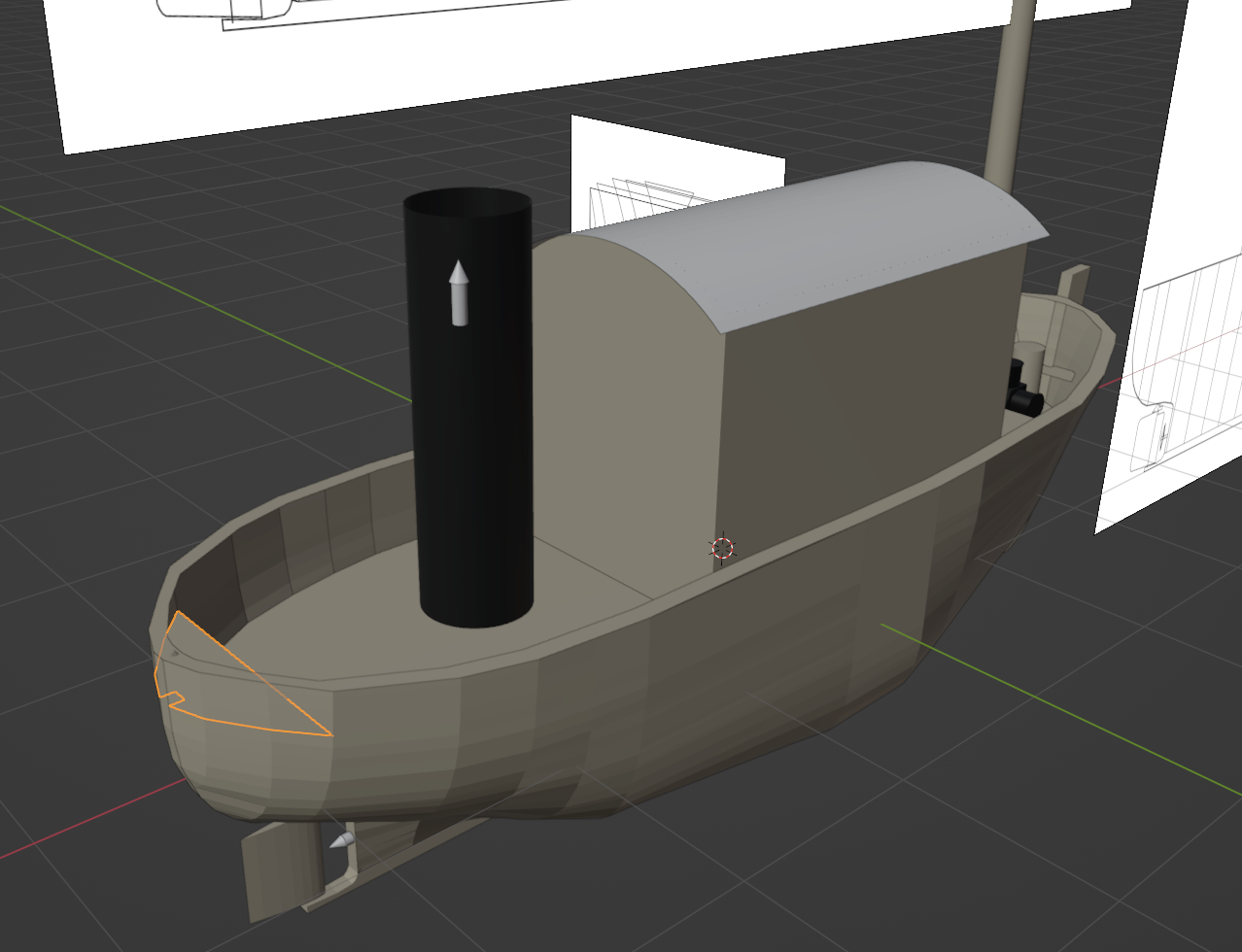

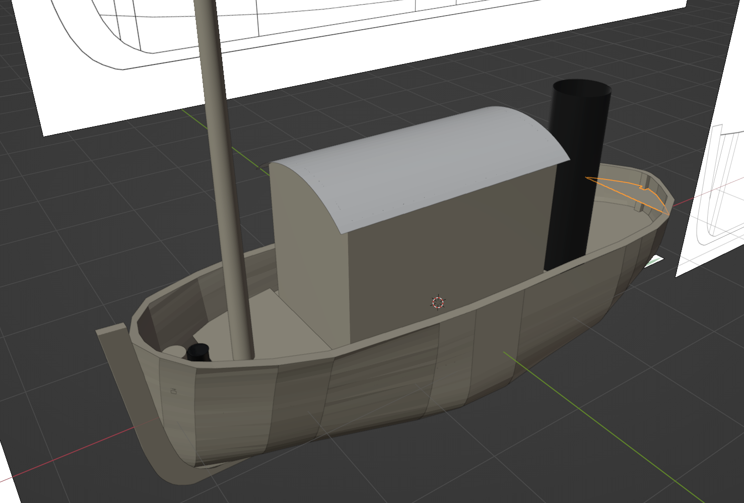

J’ai décidé de concevoir en papier le bateau de Théodore Poussin dans les albums de Frank Le Gall « Le Mangeur d’Archipels » et « La Maison dans l’île ».
J’ai presque terminé le pdf mais la construction prend plus de temps que prévu et il faut que je retravaille un des bordages de la coque. Je posterai la version finale bientôt avec des photos de la construction. Le conception et le dépliage sont faits dans Blender et le coloriage dans Inkscape (je n’ai pas Pepakura ou Metasequoia car mon système ne s’y prête pas). La coque est faite en partie grâce à des plans de chalutier trouvés sur Internet et à la photo ci-dessus et le reste est fait à l’œil avec la BD.
Premiers rendus dans Blender:

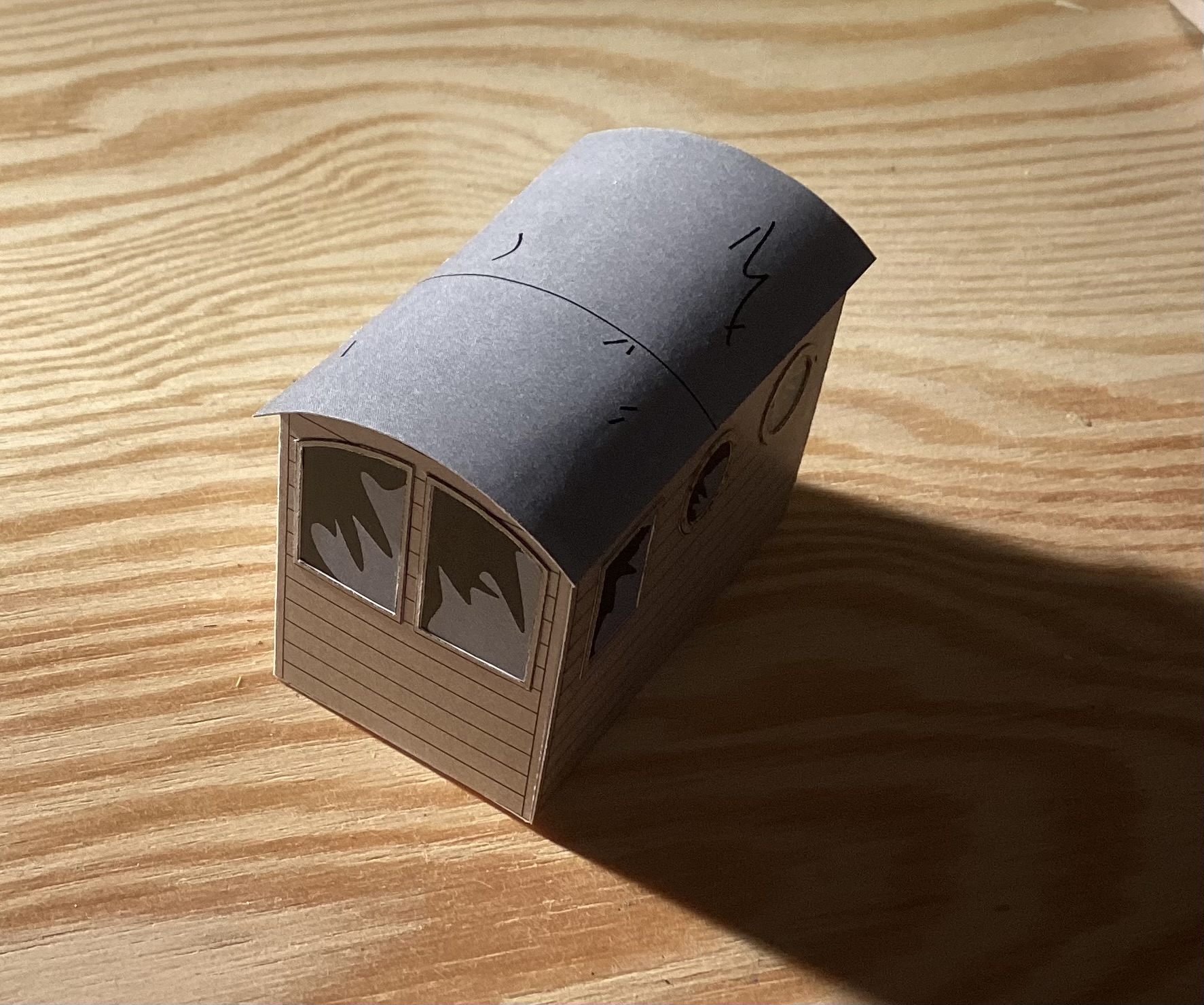

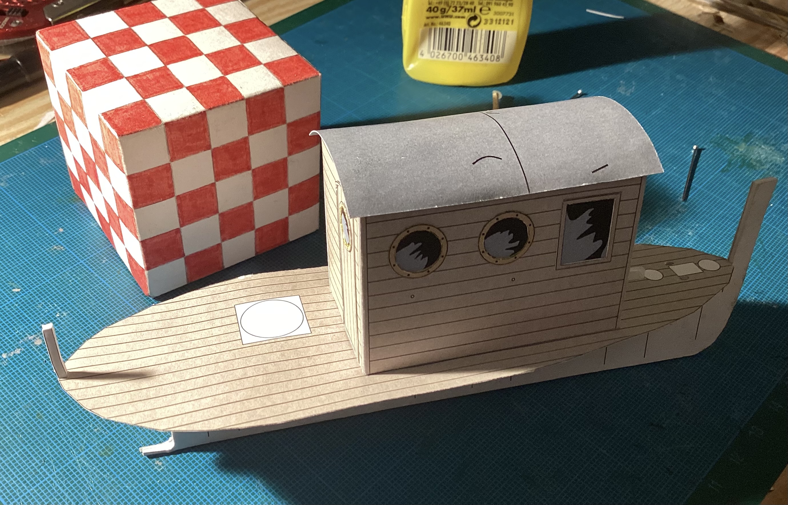

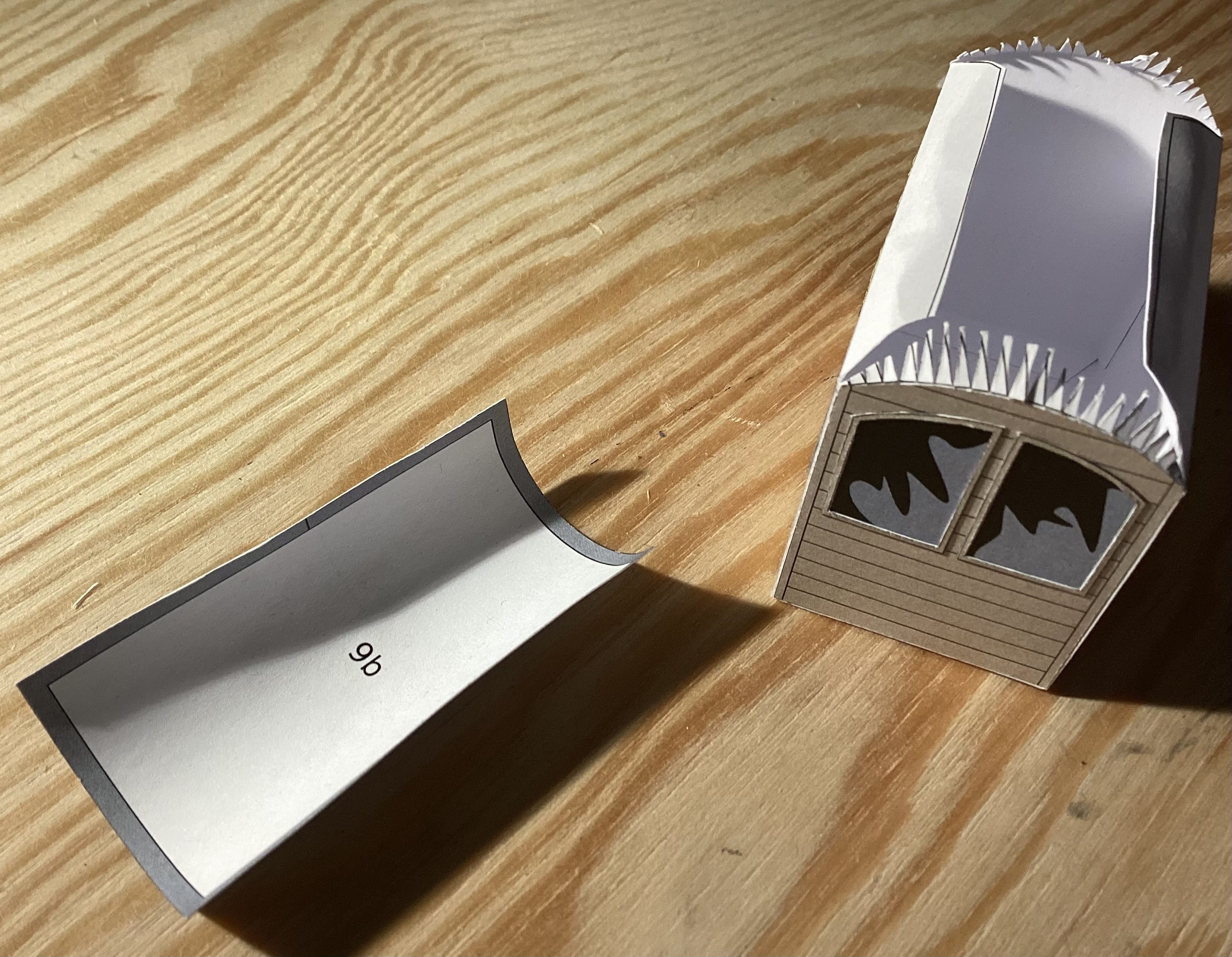

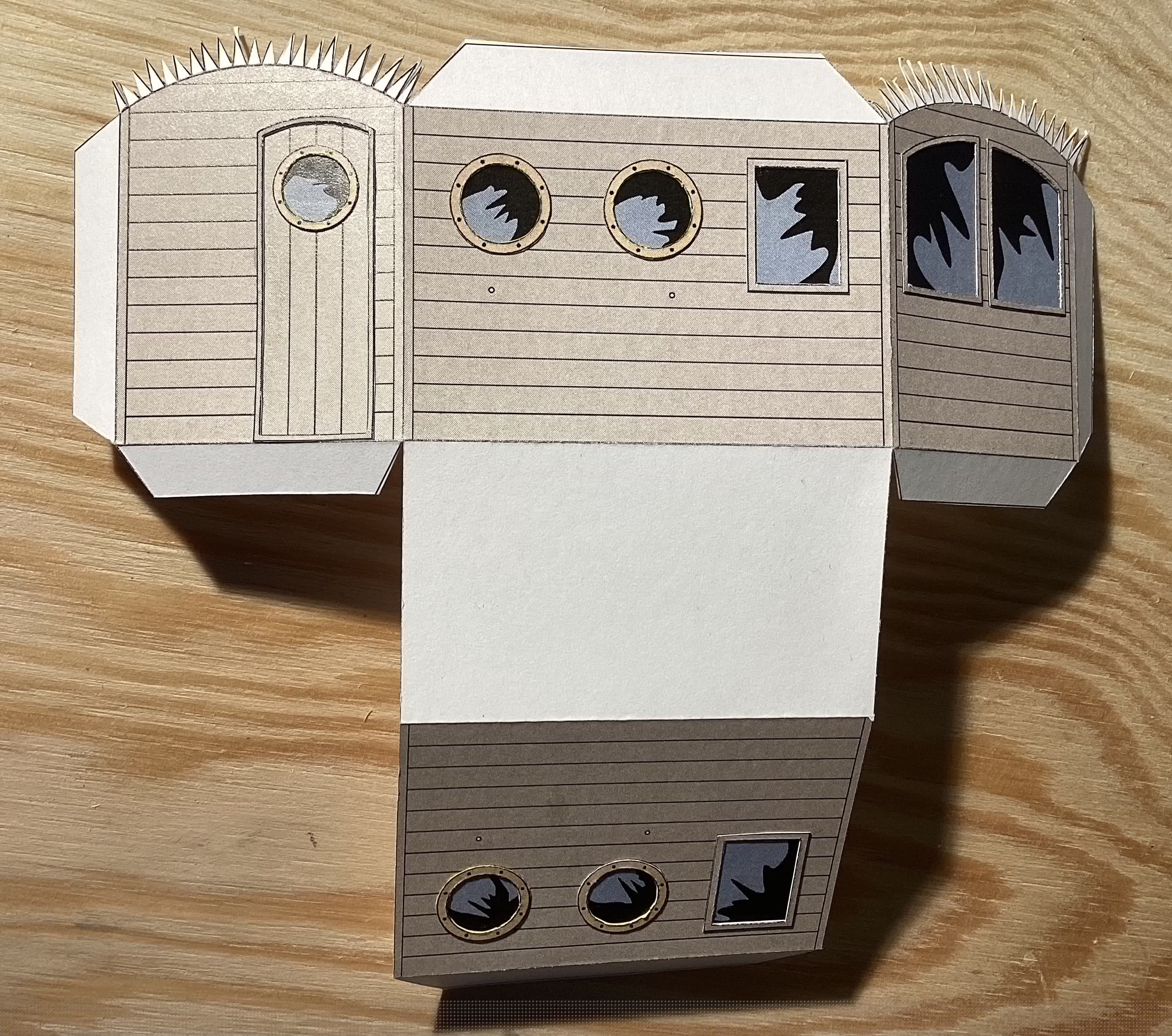

La cabine (pièce 9) pour commencer:
Les hublots et les cadres de porte/fenètres (9c-f) sont à coller pour ajouter du relief. Il manque encore la main courante que je ferai plus tard.

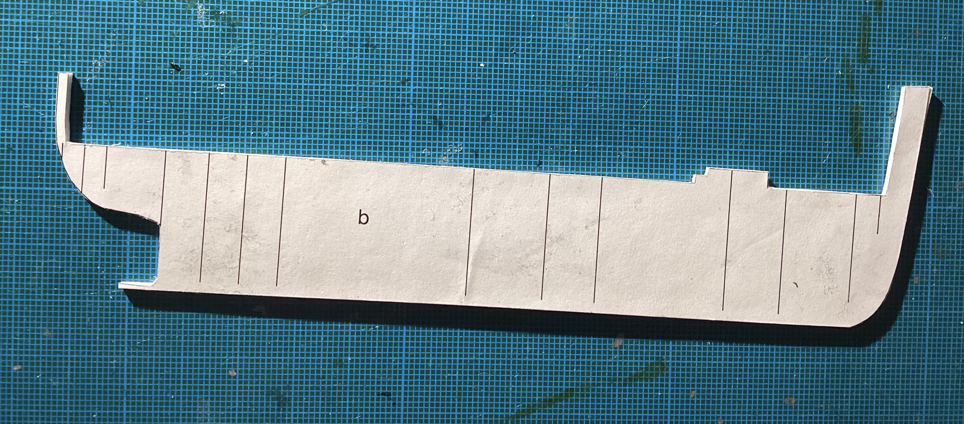

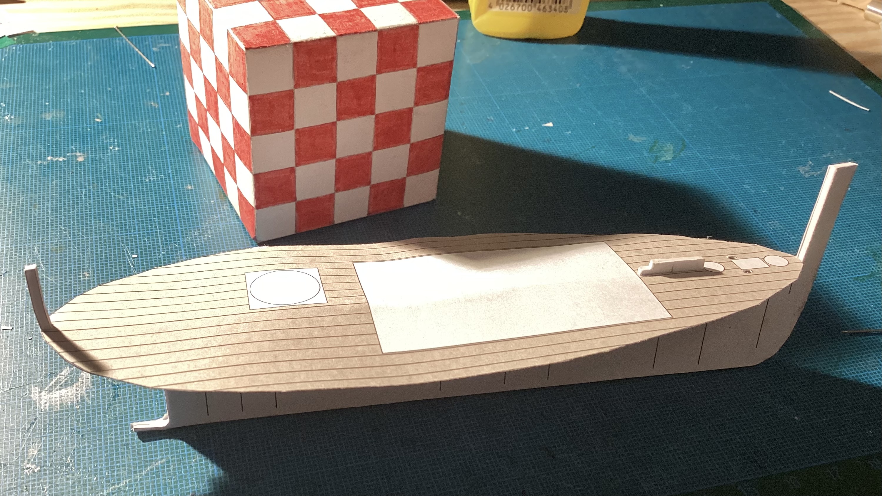

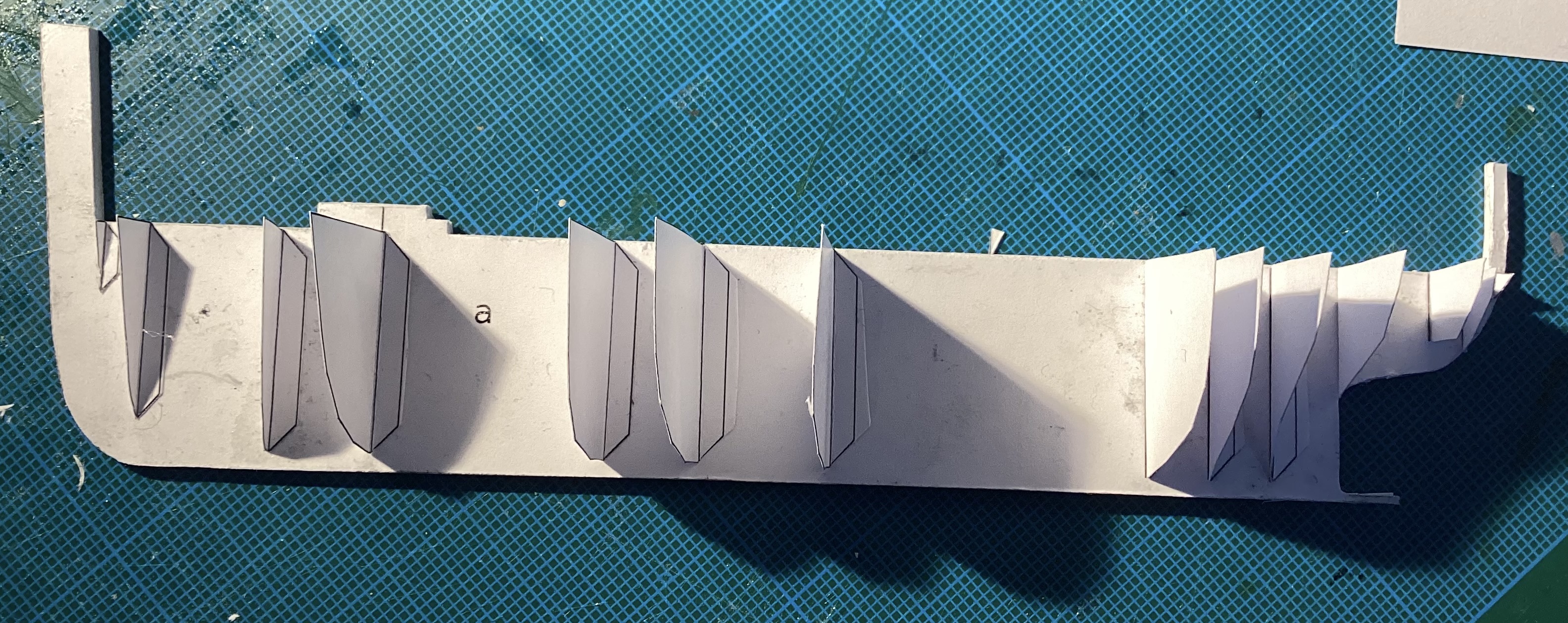

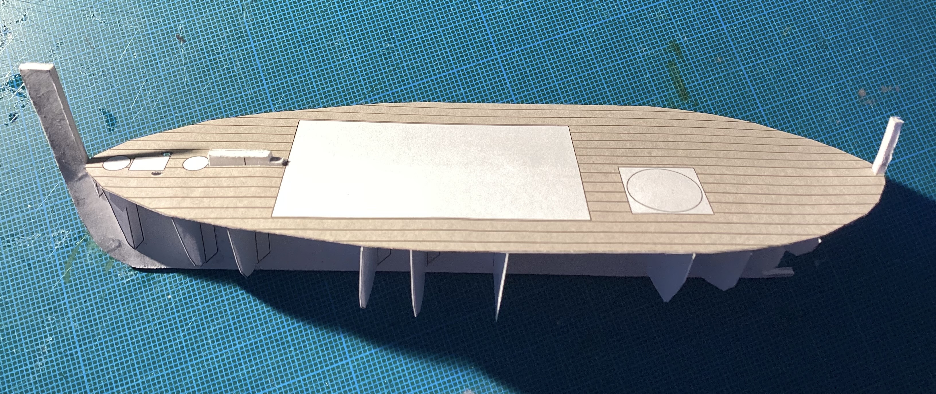

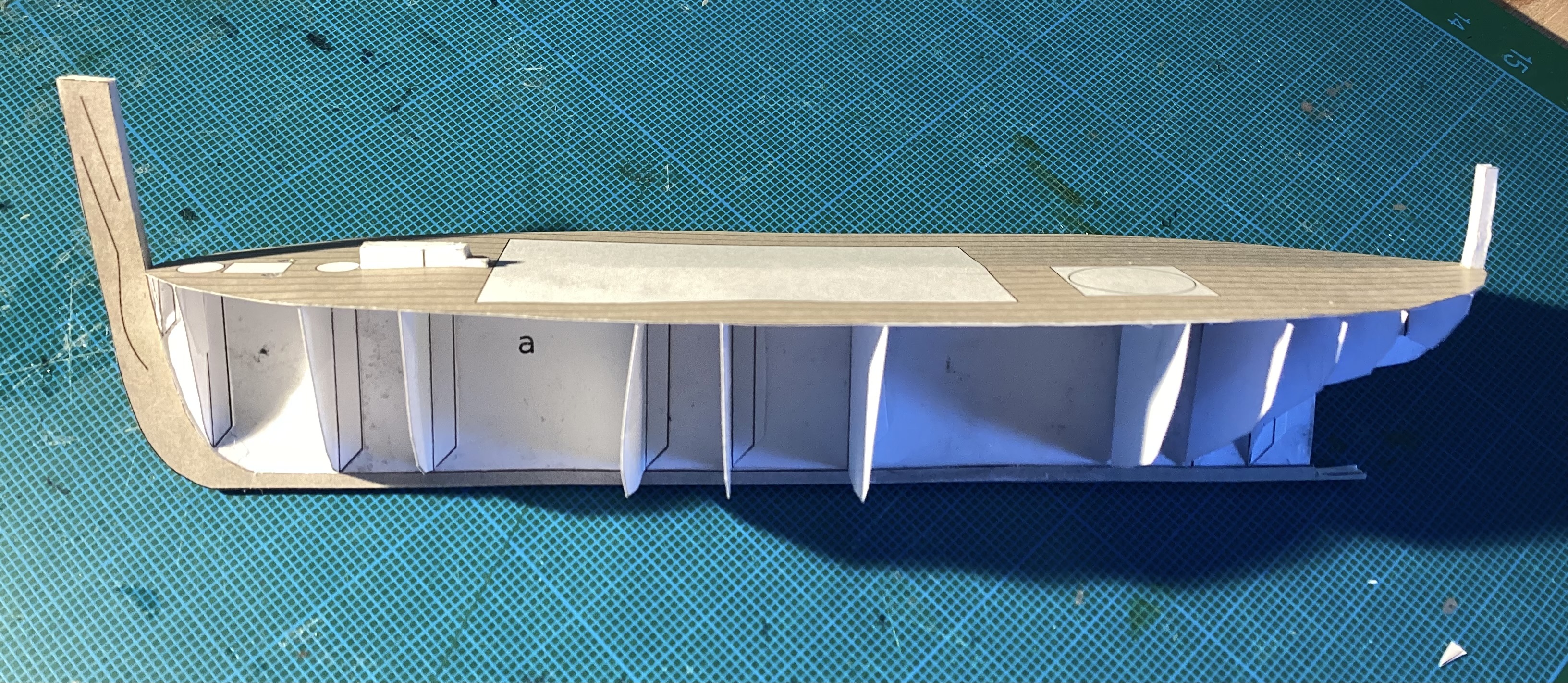

La coque (pièce #1):
Collage des pièces 1a et 1b avec entre les deux assez de papier/carton pour faire une épaisseur totale de 1.9 mm exactement.
Les membrures (pièces 1c,d,e,f,g,h,I,j,k,l,m,n,o,p)
Le pont principal (5a). Le rectangle avec un x rouge à l’intérieur est enlevé pour faire passer le support des autres ponts.
Le côté extérieur de la quille (4a)
Voilà c’est tout pour aujourd’hui 8)

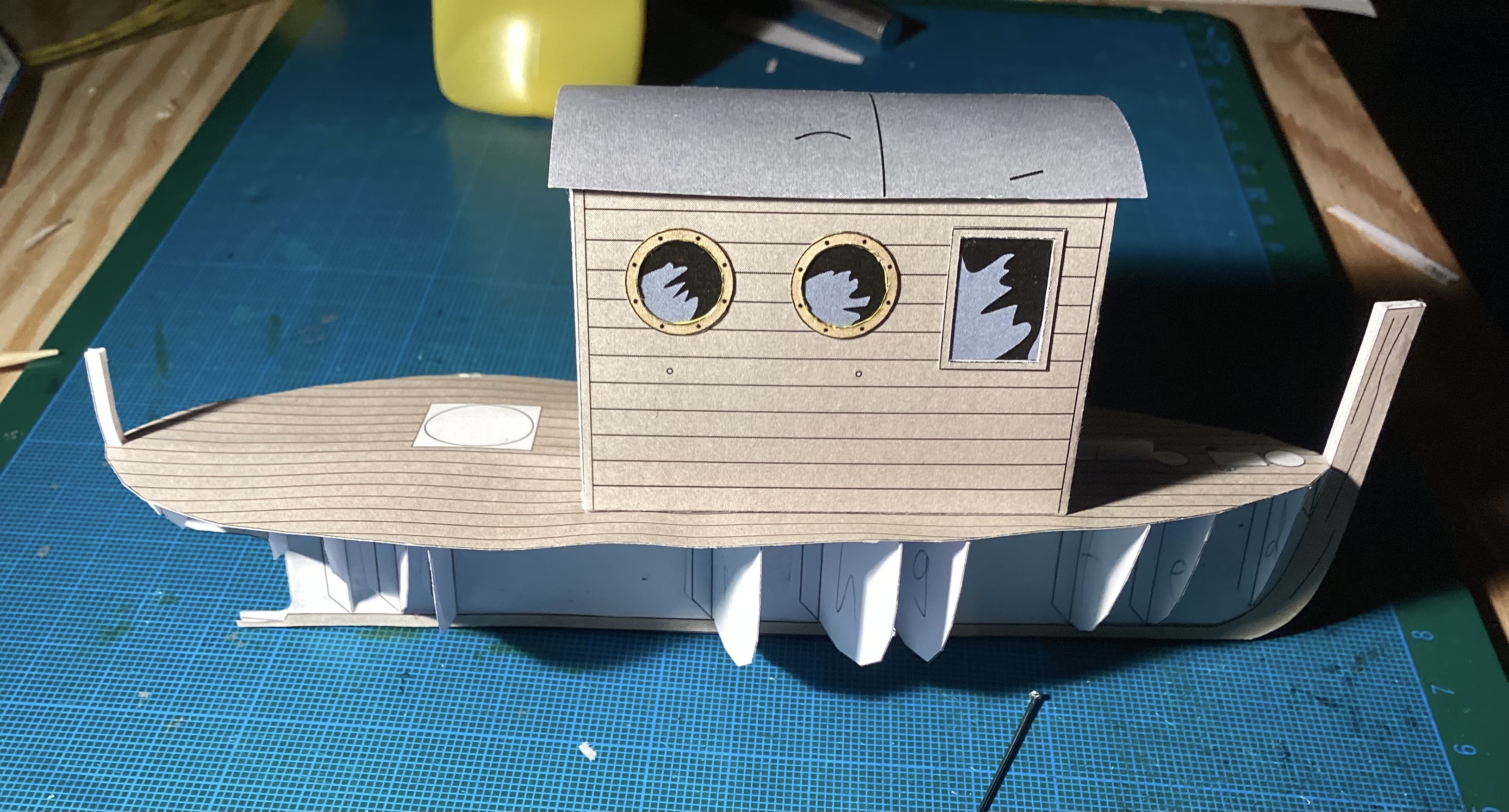

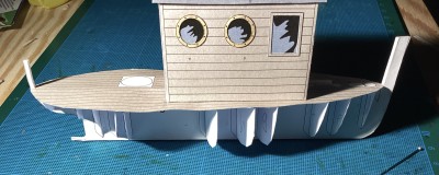

J’ai eu très peu de temps ces deux dernières semaines, mais j’ai tout de même fait a peu près tout avant la pose des bordages:
La cabine collée sur le pont:
Le pont est un peu gondolé car je ne l’ai pas renforcé, chose que je ferai avant l’ajout des bordages.
Les membrures sont collées sur le côté tribord:
Et le profil tribord de la quille (pièce 4c) :
