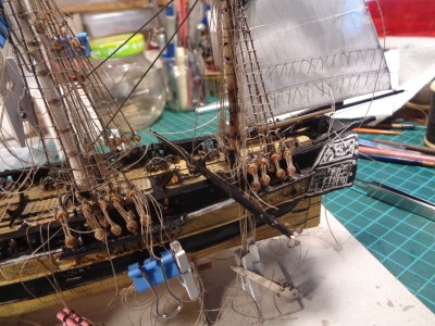

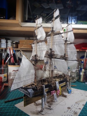

De retour sans corvée immédiate, je peux poursuivre la lionne.
J'ai posé toutes les voiles, je suis en train de finir le câblage de la voile de perroquet de fougue (la dernière). Il restera sa vergue à mettre avec un certain mal au vu de l'encombrement du mât, et je commencerai le rangement des cordages avant de compléter le remplissage du pont, puis la pose des cordages "extérieurs" .
Voici la corvette ce soir, de trois quart arrière Presque naturellement, les voiles et les cordages s'adaptent. Le nombre de pinces à linge augmente et chacune maintient plusieurs cordages.Ce sont de toutes petites pinces qu'on utilise normalement pour tenir des cartes de visite ou des petits menus les jours de fête. Ça se trouve dans les farfouilles et autres magasins de ce genre. La voile de perroquet de fougue sera équipée comme le grand hunier à la fin. Il y manque encore les cargues-pointes, les écoutes, les boulines. Régulièrement, je trouve un cordage oublié que j'ajoute de moins en moins facilement!
Voici le bateau vu de l'avant. Le papier est très réaliste pour faire les voiles. Une vue partielle et floue du pont vers le mât d'artimon Voici la hune du grand mat . De nombreuses manœuvres aboutissent en haut des caps de mouton. Toutes les fausses poulies sont utilisées. J'essaierai de proposer une disposition de celles ci sur les hunes quand le bateau sera fini. Les manœuvres de perroquet et de cacatois aboutissent ici en grande partie. On imagine la complexité d'un virement de bord sur de tels navires...
Ce sera tout pour ce soir, bonne soirée à toutes et tous.

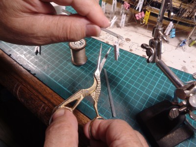

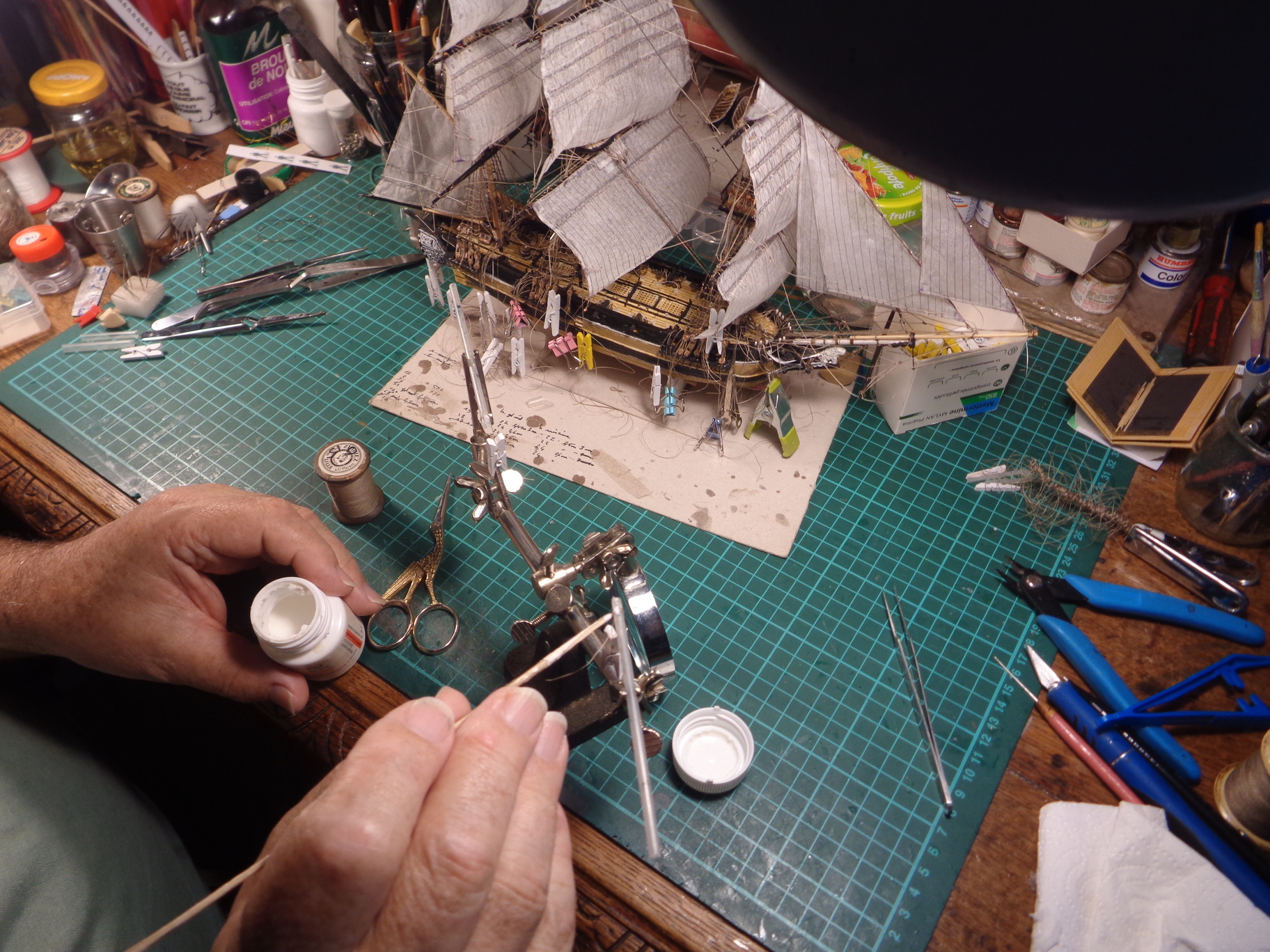

Pour ordonner tous les cordages à leurs point d'amarrage il faudrait enrouler la longueur en trop en écheveau autour des points d'amarrage. Je n'arrive pas à les enrouler proprement à cette échelle. Je sais faire au 100 ème mais en dessous ça devient compliqué.
Comme je l'avais fait pour les canons, je vais faire donc des rouleaux de fil que je transformerai ensuite en écheveau. Il en faut beaucoup, j'en ai fait actuellement une centaine. Après trente environ, je n'y arrive plus et je m'arrête en remettant au jour suivant, ce qui fait que ça n'avance pas vite!
Voici comment procéder.
D'abord les "outils", comme d'habitude très peu coûteux!
De gauche à droite, le fil ici du numéro 100, deux mini pinces à linge, des ciseaux de couturière, deux tubes de recharges de stylo à bille vides, en une sorte de nylon, fendues à une extrémité sur environ 5 mm, une pince fine , une baguette de bambou tirée d'un tuteur pour fleurs par exemple, un support avec deux pinces. On peut s'en passer et le remplacer par deux pinces à linge. Voici le résultat des essais, un petit rouleau avec deux queues de fil.. On passe le fil dans la fente d'un des tubes On fait de trois à six ou sept tours de fil autour du tube, sans serrer et on attache une petite pince à linge, son poids suffit à tendre le fil On coupe le fil qui vient de la bobine.Il ne faut pas pencher le tube vers le bas, le fil se déroulerait sous le poids de la petite pince. Si ça arrive, il suffit de recommencer! La suite dans un message suivant!

On fixe alors le tube sur le support, Voici une vue rapprochée. Le fil passe dans les fentes, est enroulé et maintenu enroulé par le poids de la mini pince. On prend une goutte de colle avec le bout de bambou (tite bond transparente) Et on la pose sur le fil en insistant un peu pour qu'elle l'imprègne bien. Noter que sur cette photo, il y a deux rouleaux qui se font, un sur chaque pince. Le premier attend que le deuxième soit fait pour être enlevé de son support. Le deuxième rouleau étant fait et imprégné de colle, on sort le premier du support Suite du process tout de suite!

Les photos sont hélas floues, mais on en voit assez pour comprendre.
On enlève la pince à linge, la colle doit avoir assez pris pour que le fil ne se déroule pas. Puis on tire un peu sur le fil initial ce qui resserre un peu les spires Et on pousse le rouleau vers l'extérieur. Il faut avoir des ongles... Attention quand on arrive au bout, il faut bien resserrer les spires et ne pas tirer d'un coup, trois fois sur quatre, le rouleau se déroulerait. On le dégage délicatement et on sort le brin du fil qui resterait serré dans la fente du tube ou un peu plus collé à l'extrémité du tube avec la petite pince très fine. Le rouleau se dégage. Derrière on en voit une soixantaine qui attendent leur sort futur. Et le voilà au bout de la pince.... L'avantage de cette colle, c'est qu'elle n'attaque pas ma peau (ce n'est pas vrai pour tout le monde), qu'elle ne prend que très mal sur le tube , ce qui permet de faire glisser le rouleau de fil pour le sortir, et qu'elle prend assez vite pour que le fil reste enroulé. On peut en faire environ trente à l'heure. Le rouleau ne se défait pas, et sèche tranquillement sur la plaque de carton sous le bateau en attendant que je le mette sur sa corde à piano avec les autres.
J'ai commencé à en faire quelques uns avec du fil n° 40. Il faut attendre une à deux minutes de plus entre la pose de la colle et le démoulage de la bobine. Le fil est plus gros et se déroule plus facilement. Il en faut pourtant pour les cordages plus gros.
J'en ai fait actuellement une centaine , il en faut sans doute trente ou quarante encore pour que l(illusion soit bonne sur la maquette.
Voilà pour aujourd'hui. La canicule m'oblige à avancer mon chantier. Il fait bon à l'intérieur, mais trop chaud pour moi dehors. Je vérifie juste que les oiseaux aient de l'eau et que la petite fontaine donne de l'oxygène aux poissons.
