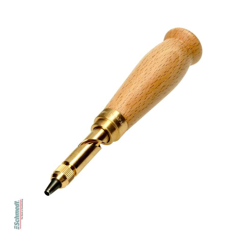

Je n'utilise pas ces outils pour le papier uniquement pour le carton (reliure par exemple).
Il existe une variante vraiment bien qui "tourne" (vis sans fin) quand on perce le papier.
https://www.schmedt.fr/screw-punch-perc ... 62965001.B
Et il y a des boites d'embouts de différents diamètres.
Sinon mettre du papier sulfurisé sous le papier à découper, ça peut aider.
