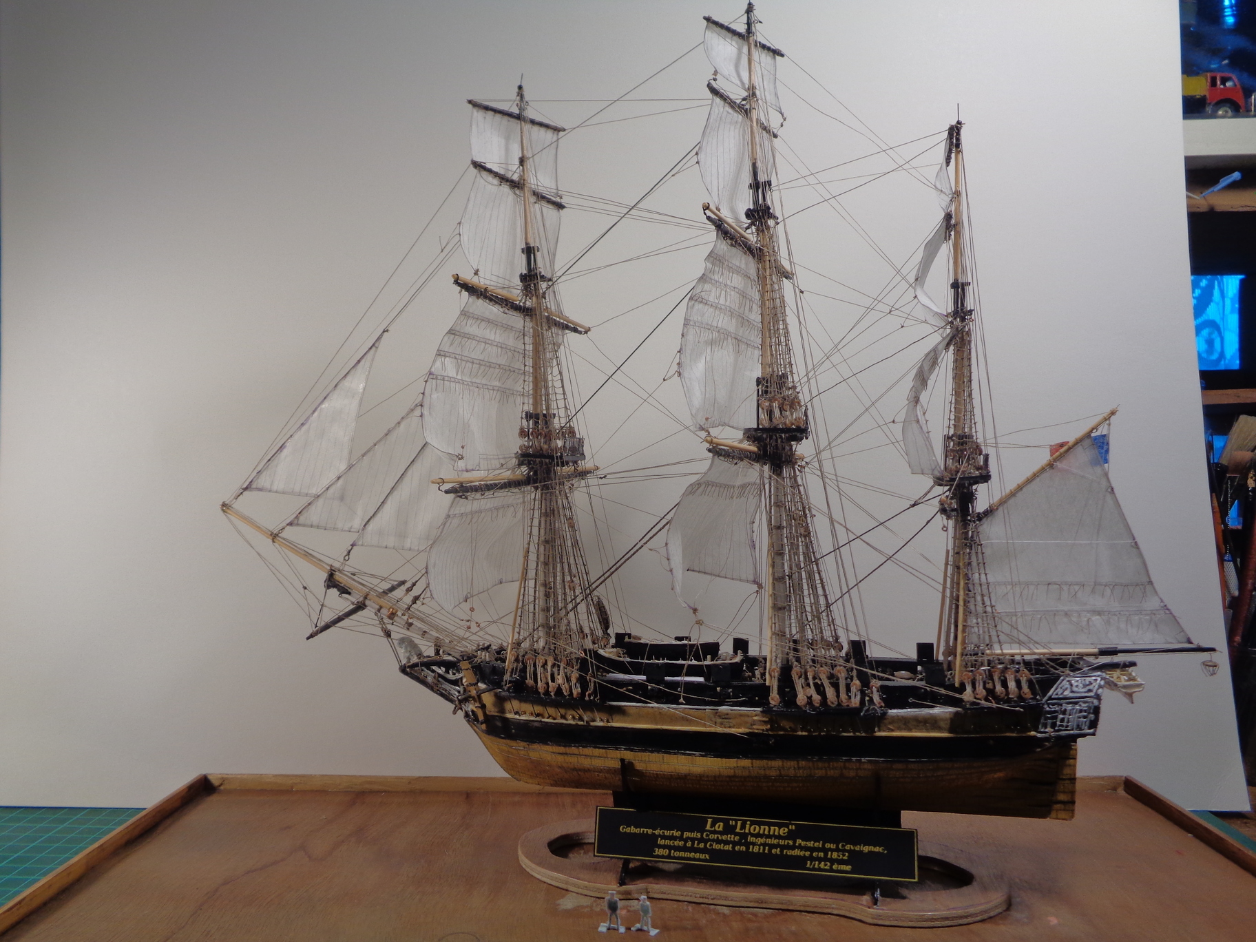

Finalement, tout s'est très bien passé et j'ai enfin fini mon modèle. Il sèche tranquillement sur ma table que je range peu à peu. Il y aura sans doute quelques reprises de couleurs, mais ce sera minime. J'ai fait une autre plaque que celle que j'avais déjà publiée. Je la mettrai en pièce jointe. Il y a trois dimensions selon ce qu'on trouvera de plus esthétique...
J'ai bien fait de finir avec les mantelets. Sur ce navire, ils sont particulièrement exposés et très faciles à arracher au moindre faux mouvement. Certains regretteront que je n'ai pas mis les cordages de commande des mantelets, mais c'est si fragile qu'il faut sans doute les mettre avant la pose. Les anneaux sont tous là quand même et vous remarquerez que ces mantelets sont impossibles à refermer ou ouvrir derrière les haubans...
Voici la corde de l'ancre de bossoir bâbord. L'ancre est crochée avec les palans simulés par les trous dans les bossoirs) et attachée au niveau du porte hauban. On suppose qu'on vient de la remonter, elle devrait être sur le porte hauban, voire sur le plat bord. Mes sources sont contradictoires sur ce sujet et je ne peux pas trancher. J'ai donc supprimé le problème en mettant l'ancre dans une position transitoire!
La corde est tressée avec ma petite machine, enduite de colle à bois diluée et passée au brou de noix. Elle en sort assez rigide pour garder la courbe qu'on lui donne. On voit bien le tuyau d'évacuation des poulaines, lesquelles sont bien exposées! Le capitaine est tranquille, les hommes ne vont pas traîner. Sur la créole, comme, je crois sur l'astrolabe, il y a une cloison en planches qui protège les matelots dans l'effort. Dans les mers du pôle sud, on compatit....
Voici les deux barques et les mantelets. Ils sont mal placés, mais je n'ai pas su faire mieux. J'ajouterai peut être des cordages plus tard, mais en fait, qui d'autre que moi les verra? Noter les tangons des bonnettes. Ils sont articulés au niveau du pavois et attachés dans les haubans. Pour les gréer, on les détache des haubans et une poulie qu'on frappe sur l'espar aidera à la manœuvre. Le cordage de la bouée a déjà été décroché de l'ancre et roulé derrière le pavois. La grande barque devrait être sans ses bancs, la petite se mettant dedans et le tout devrait être recouvert d'un taud. On supposera qu'on vient de les sortir de l'eau et que ça va se faire!
Voici le drapeau en cours de peinture (gouache).
Une vue de l'ensemble en cours de finition. J'aurais sans doute du mettre quelques voiles d'étai en plus. Mais au début je n'envisageais pas tout ça! Ce sera pour un autre modèle à plus grande échelle.
Vue trois quarts arrière.La yole du capitaine est toute blanche, le grand cacatois n'est pas encore au mieux.
Sur la Toulonnaise, il y avait des girouettes en haut des deux mâts. Je n'en ai pas vu sur la Lionne, ni sur le gros ventre, ni sur la créole.... Il pouvait y avoir des sortes de pavillons en forme de flèche... Mais rien sur le plan, j'ai passé sous silence.
suite tout de suite!

Sur cette image, on voit bien l'ancre à touer, à poste sur le porte hauban du grand mât. Il semblerait que ces ancres devraient être dans le bateau, mais le plan me dit l'inverse;
Voici le navire quasiment fini, avec son drapeau pas encore froissé, sa petite bouée (le détail qui tue) en bout de gui. Pensez que si j'avais mis les bonnettes et les voiles d'étai, je pouvais ajouter une centaine de cordages et deux cent poulies.... Le navire est trop petit! Les vergues un peu trop tournées sont commandées depuis la hune d'artimon. Les marins ne sont pas encore montés rectifier l'orientation.
Une vue de près du pont. On voit la quantité prodigieuse de rouleaux de cordages dont on devait savoir précisément à quoi ils servaient sous peine de se trouver en grande difficulté. L’encombrement de l'avant est impressionnant.
Autre vue du pont. Les grandes écoutes et amures ont bien pris le pli sous la tension du poids des mini pinces à linge (source farfouille)
Et le bateau tout entier
Et un dernier message dans quelques instants

Une vue de l'avant, la Lionne vous salue bien!

Bonsoir à toutes et tous, enfin, ceux qui ne sont pas vacances!
Voici la fin de l'armement des chaloupes.
Je n'ai pas tout mis, mais on trouvera en cherchant bien, les voiles, les mats; les gaffes; les grappins (il y en a même un de plus), les seaux, deux tonneaux, les gouvernails, les rames et quelques rouleaux de cordages qui restaient sur la table! Des petites gouttes de colle à bois incolore tiennent tout ça en place. Voici les objets:
Les gaffes sont en cours à droite, le fil de cuivre sera plié et coupé. Il est collé avec une micro goutte de cyano sur le manche en bois! Les voiles sont dessinées devant. Je ne poserai rien dessus (ralingues et autres). Je vais les replier!
Les rames sont liées en groupe, 14 grandes, 8 et 6 plus petites. J'aurais pu rogner un peu celles de la yole.On voit les gaffes. Comme les grappins, les crochets sont peints en noir.Les mats attachés ensemble. Il devait certainement y avoir des mats de rechange pour le bateau, mais je ne sais pas du tout où ils étaient et le plan est muet sur ce sujet.
Voici le socle peint en noir. Les deux marins sont le type d’un mètre quatre vingt et celui d'un mètre soixante. Ça donne une bonne idée de leur rapport au bateau!
Quelques images de la corvette finie. Il y en aura d'autres avec les planches, quand j'aurai fait la vitrine. Je rappelle que je n'ai inventé aucun cordage, j'en ai même plutôt passé quelques uns sous silence. Avec les voiles d'étai et les bonnettes, compter environ 80 cordages de plus....
d'en haut, pour les mouettes
de profil
la suite et fin dans quelques instants!
