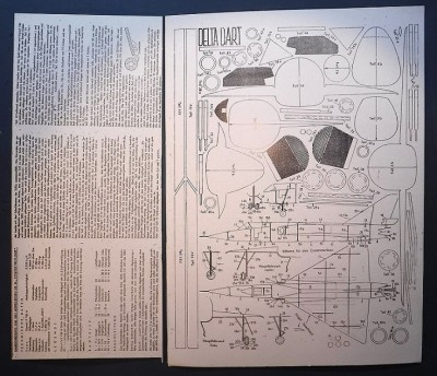

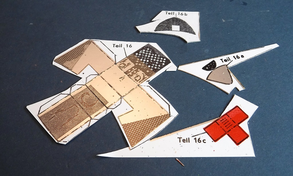

J'ai fouillé dans la boîte du GELI et j'en ai sorti la feuille numéro 36. Notez le prix (2,70 €) !
Environ 160 composants sont répartis sur 3,5 feuilles plus un carton de renfort. L'impression n'est pas parfaite, mais reste acceptable.
En plus des instructions en allemand, il y a des croquis de construction sur la feuille cartonnée. Un vrai GELI ! J'ai hâte de le découper dans les prochains jours… Cordialement, Kurt

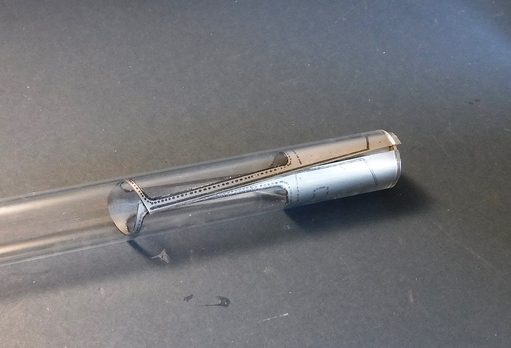

par Spitfire Steiermark » sam. sept. 13, 2025 7:33 am

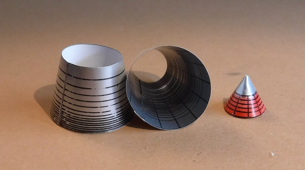

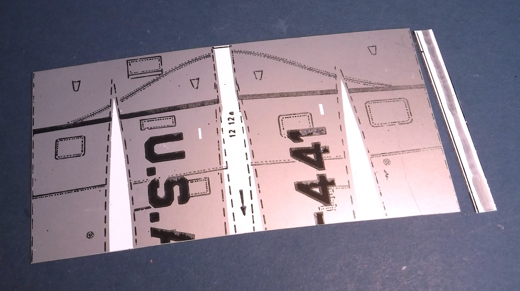

Bonjour !

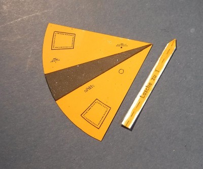

Et c'est parti…

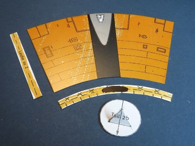

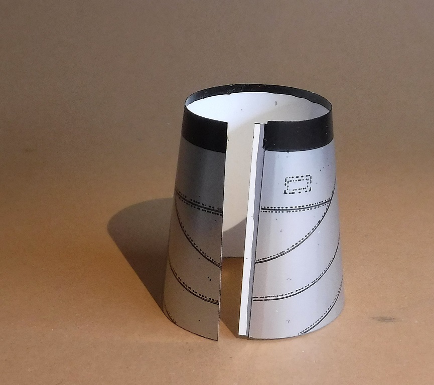

Découpez la partie 5 de manière à ce que les lignes noires soient juste effacées, peignez la languette en argent…
… et collez-la dans un cylindre.
Les languettes 5a/5c sont collées, découpez les cadres juste à l'extérieur des lignes…
… Cadre 5b installé…
…inséré en face du cadre 5d. Cordialement, Kurt

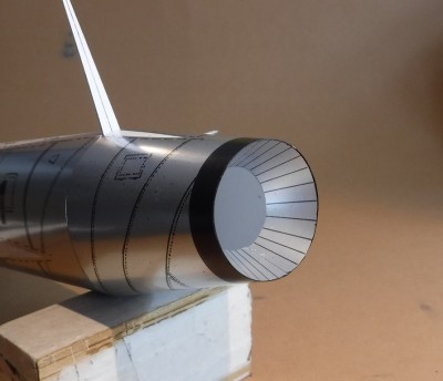

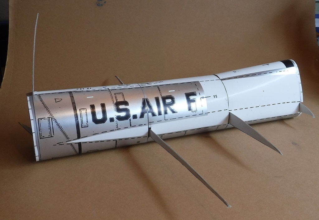

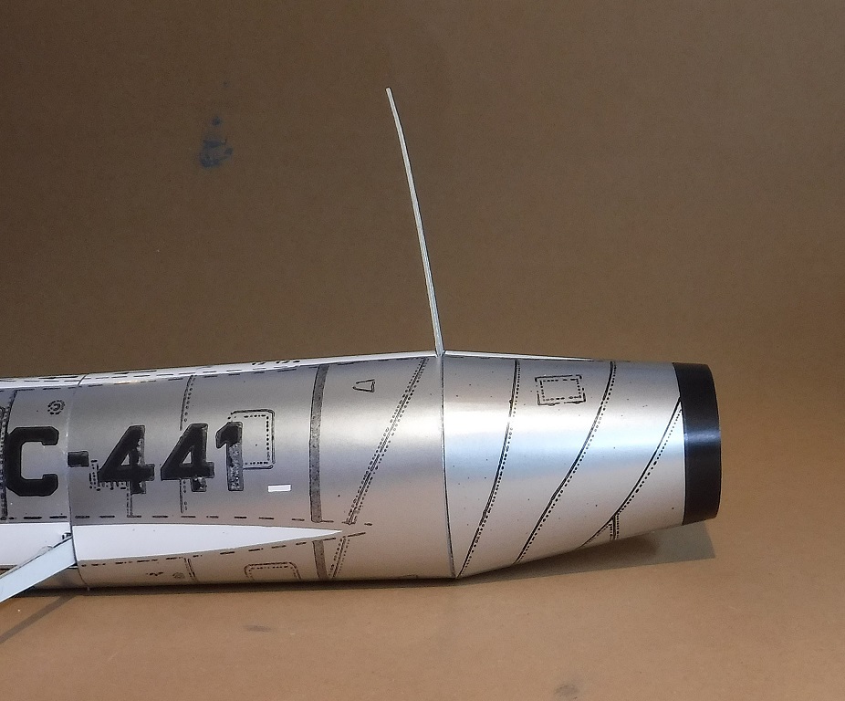

Continuation dans l'usine aéronautique...

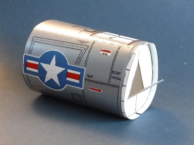

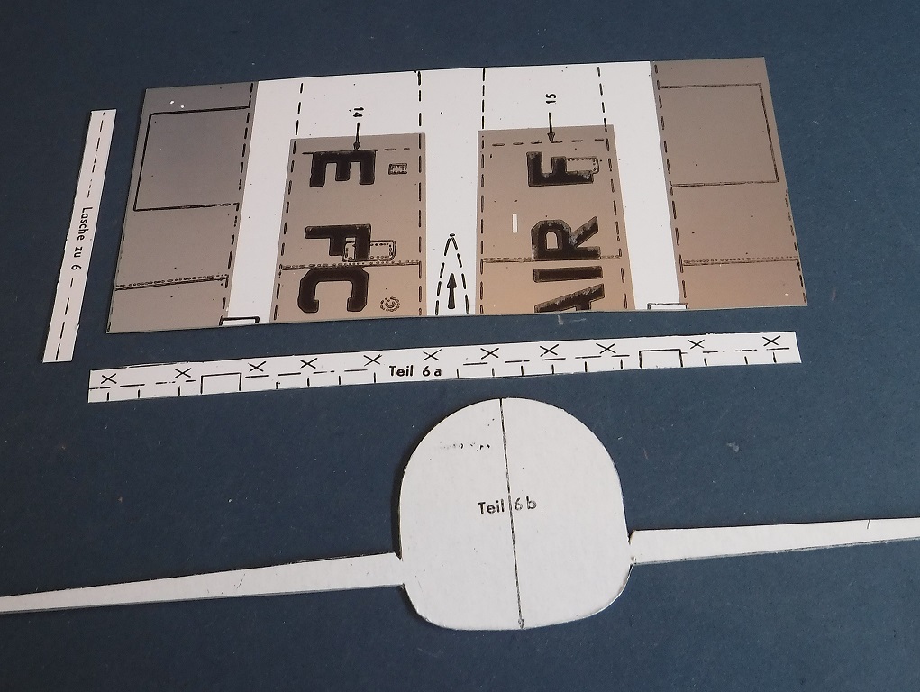

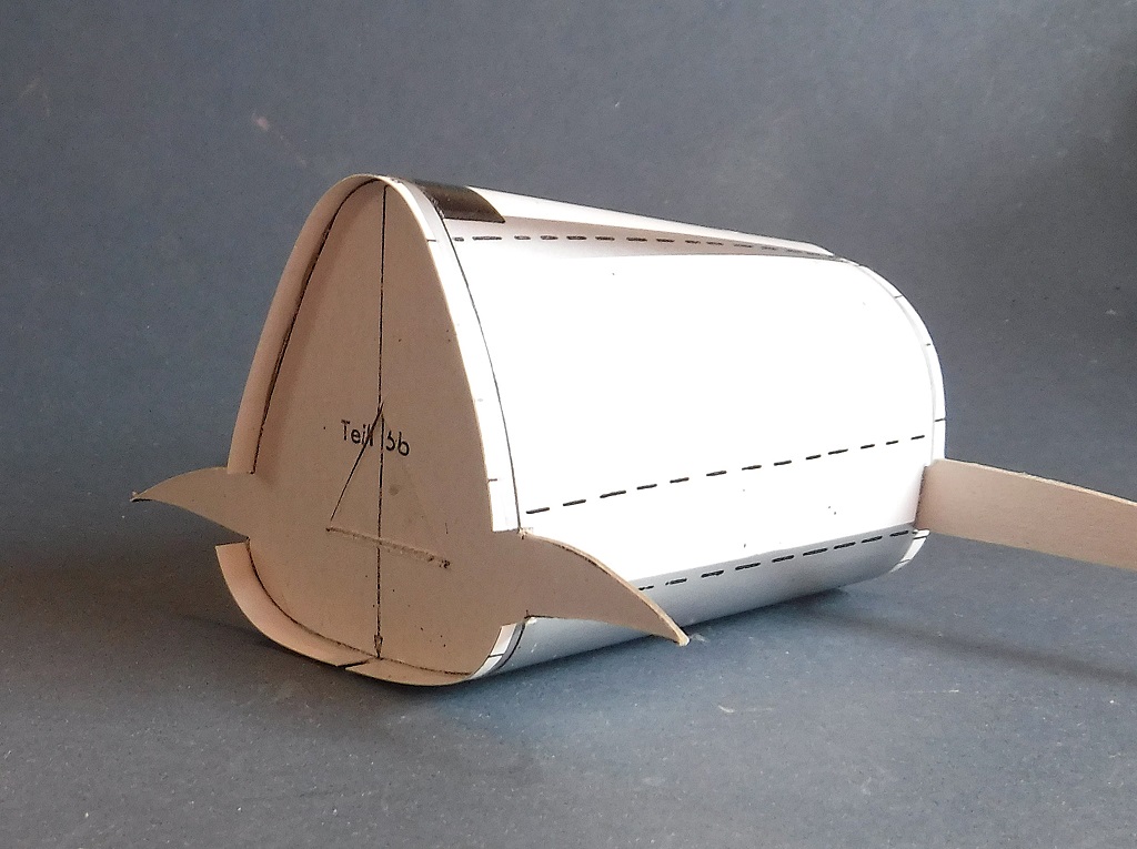

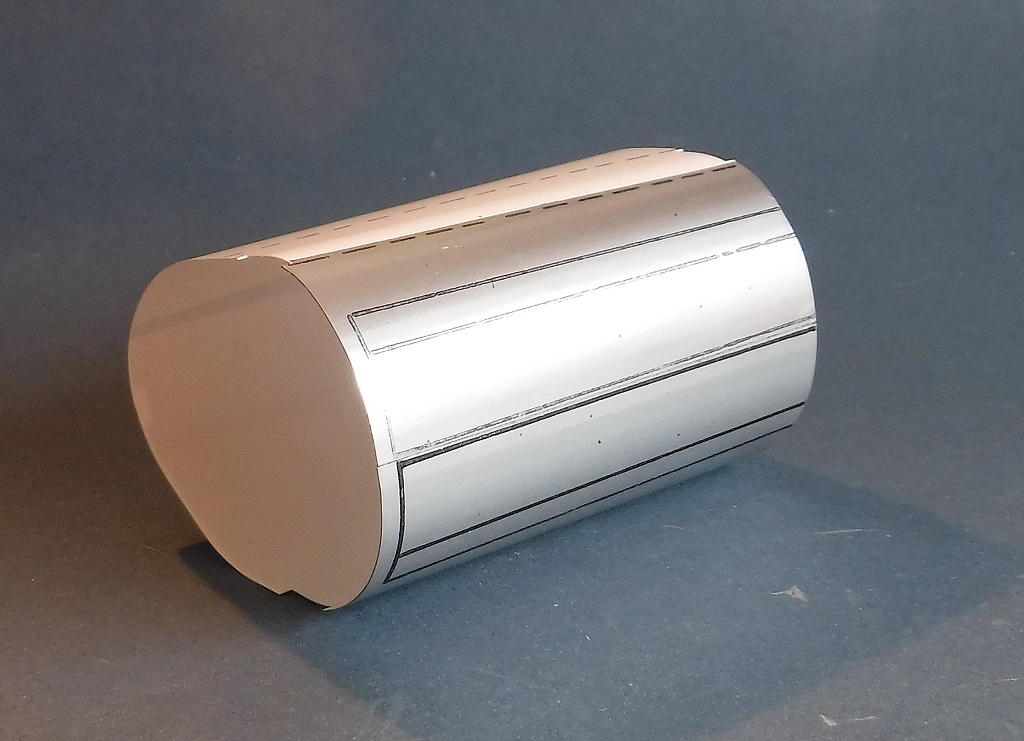

Section 6 du fuselage avec accessoires...
... collée pour former un cylindre...
... et reliée à la section 5 du fuselage à l'arrière.
Section 7 du fuselage...
... de nouveau fixée à l'arrière. Cordialement, Kurt

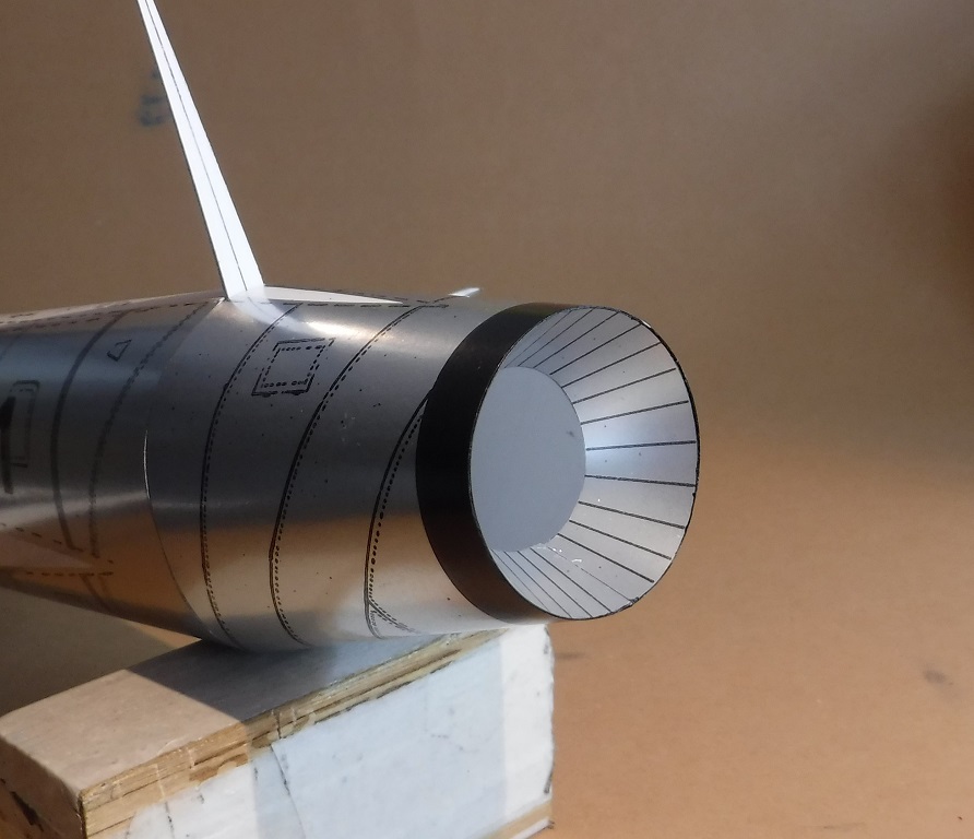

par Spitfire Steiermark » lun. sept. 15, 2025 6:52 am
Bonjour
La partie 8 est arrondie…
… collée et fixée à l'arrière.
La partie 9 est arrondie, côté imprimé vers l'intérieur…
… et collée…
… maintenant, insérez-la dans la partie 8 et collez-la. Cordialement, Kurt

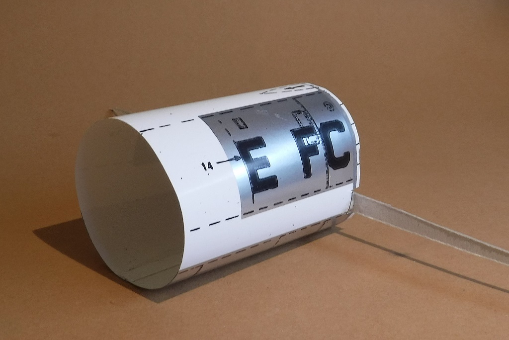

par Spitfire Steiermark » mer. sept. 17, 2025 7:06 am
Bonjour ....

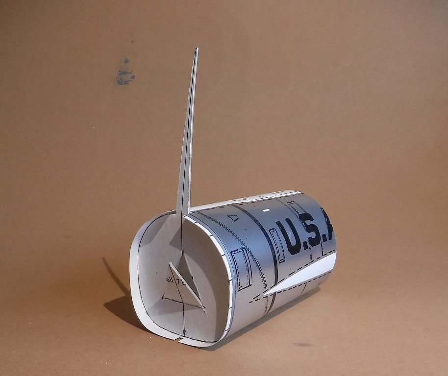

Section 4 du fuselage préparée...
... et maintenant, nous allons la fixer à l'avant.

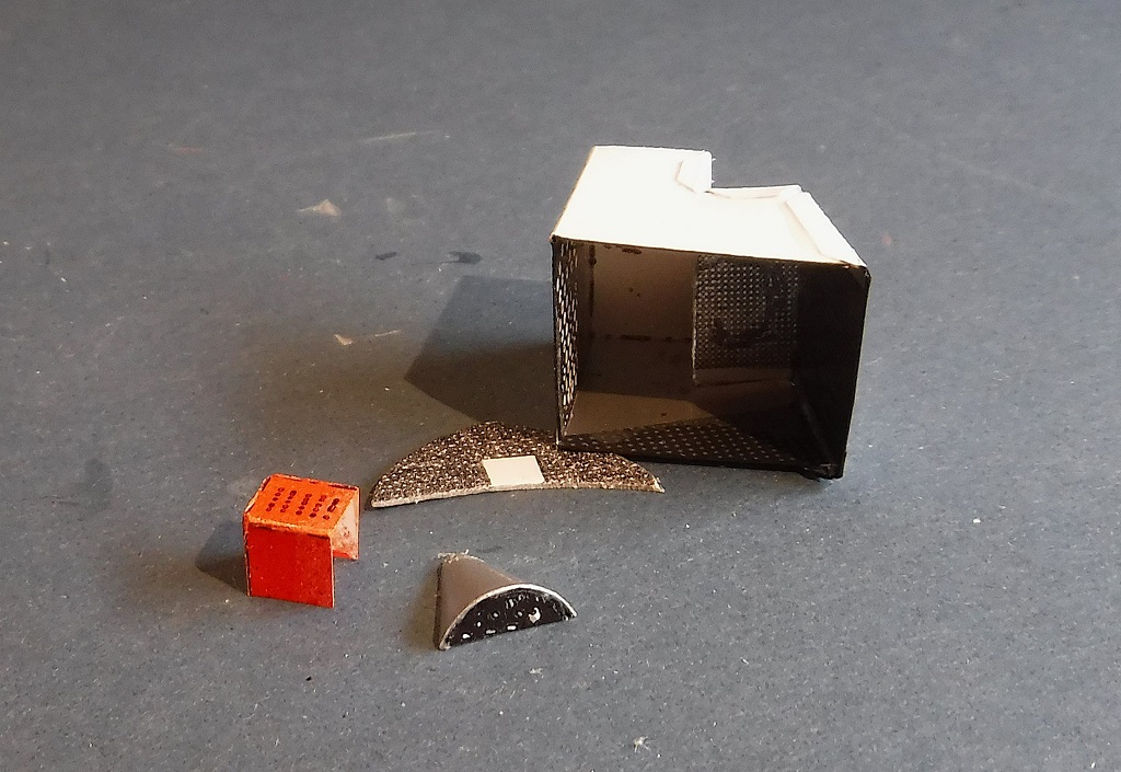

La troisième partie est la première où nous allons ajouter de la couleur...
... la cloison avec la poignée est collée...
La troisième partie est uniquement collée sur les côtés et le dessous, car le cockpit sera fixé plus tard. Cordialement, Kurt

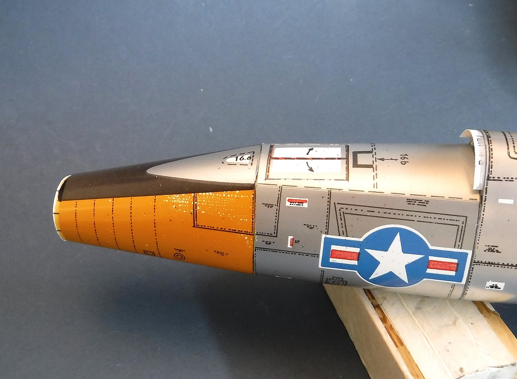

par Spitfire Steiermark » jeu. sept. 18, 2025 9:05 am
Et voilà, le drame continue
Partie 2…
… collée dans un cylindre…
… et fixée à l'avant…
… Partie 1…
… collée dans un cône et fixée au fuselage, ce qui donne une longueur de 59 cm ! Cordialement, Kurt

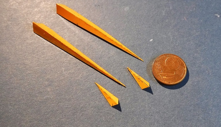

par Spitfire Steiermark » ven. sept. 19, 2025 9:05 am

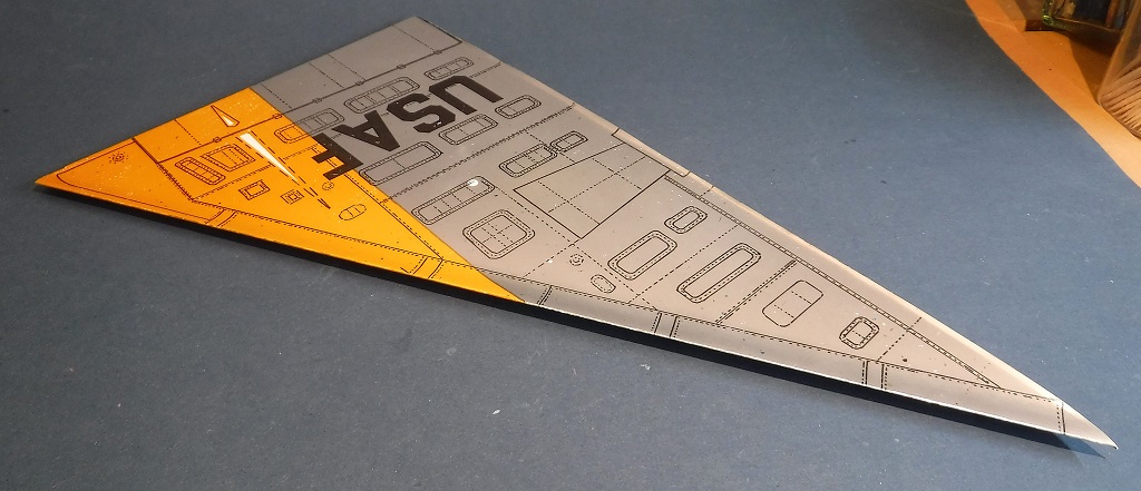

Et ainsi de suite…

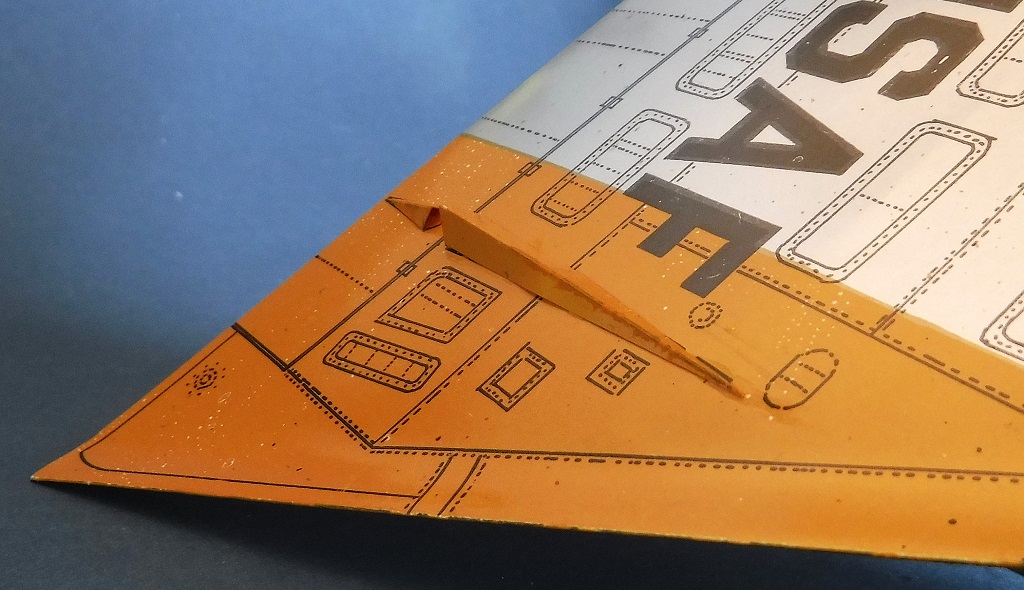

Concernant l'aile, il est important de noter que le bord d'attaque est courbé vers le bas d'environ 1 cm et que ce bord est tranchant…
… Les bandes de renfort 10V ont été collées à environ 1 cm du bord extérieur, conformément au schéma, et un morceau de carton de 0,5 mm a également été installé pour soutenir la jambe du train d'atterrissage.
Les supports d'aile sont renforcés (1 mm). Attention ! Laissez l'ouverture pour le train d'atterrissage libre !…

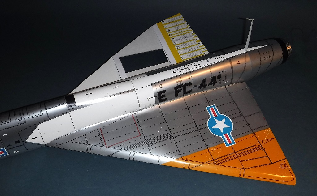

Aile gauche fixée…
… comme la droite. Cordialement, Kurt
