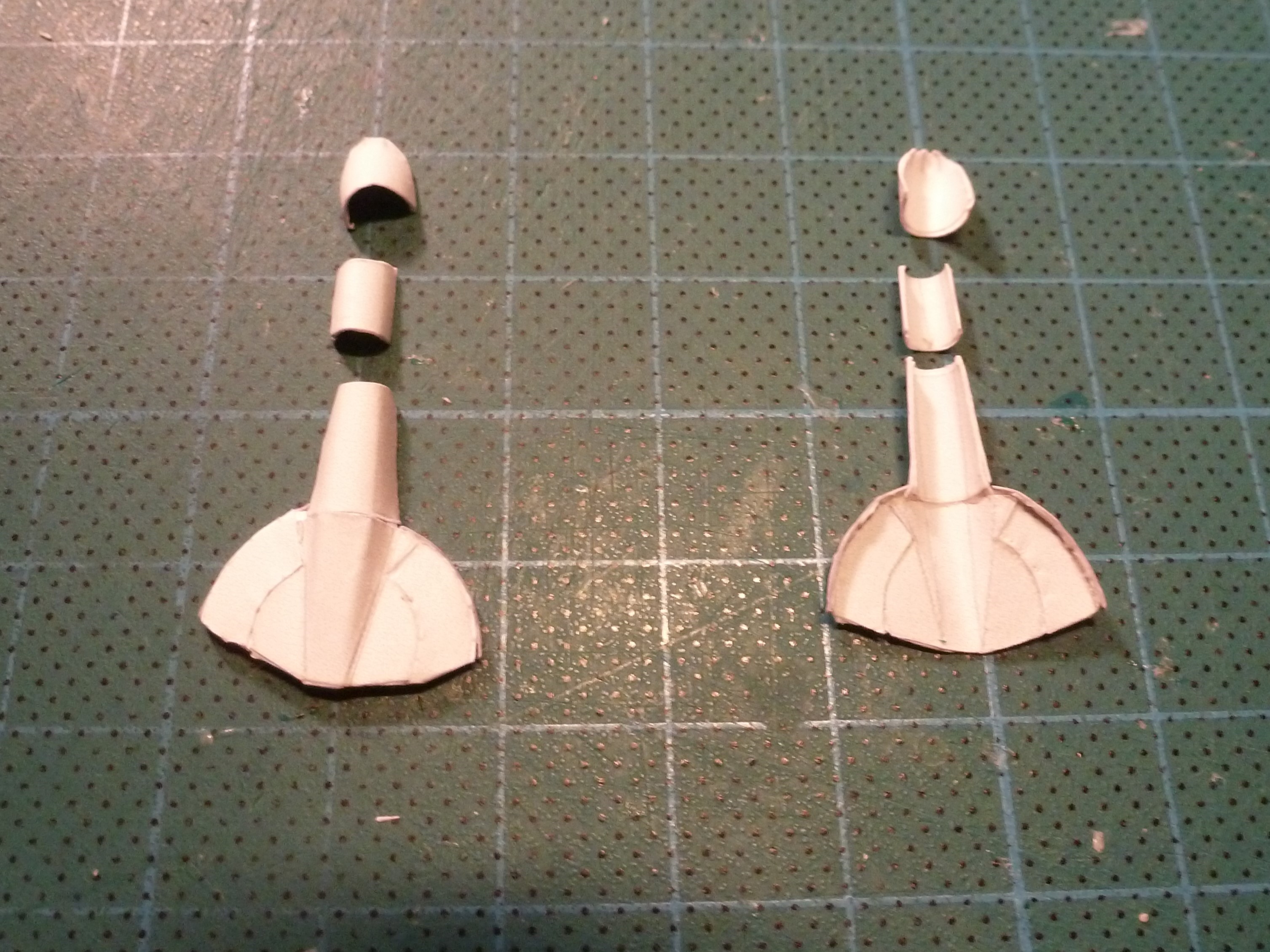

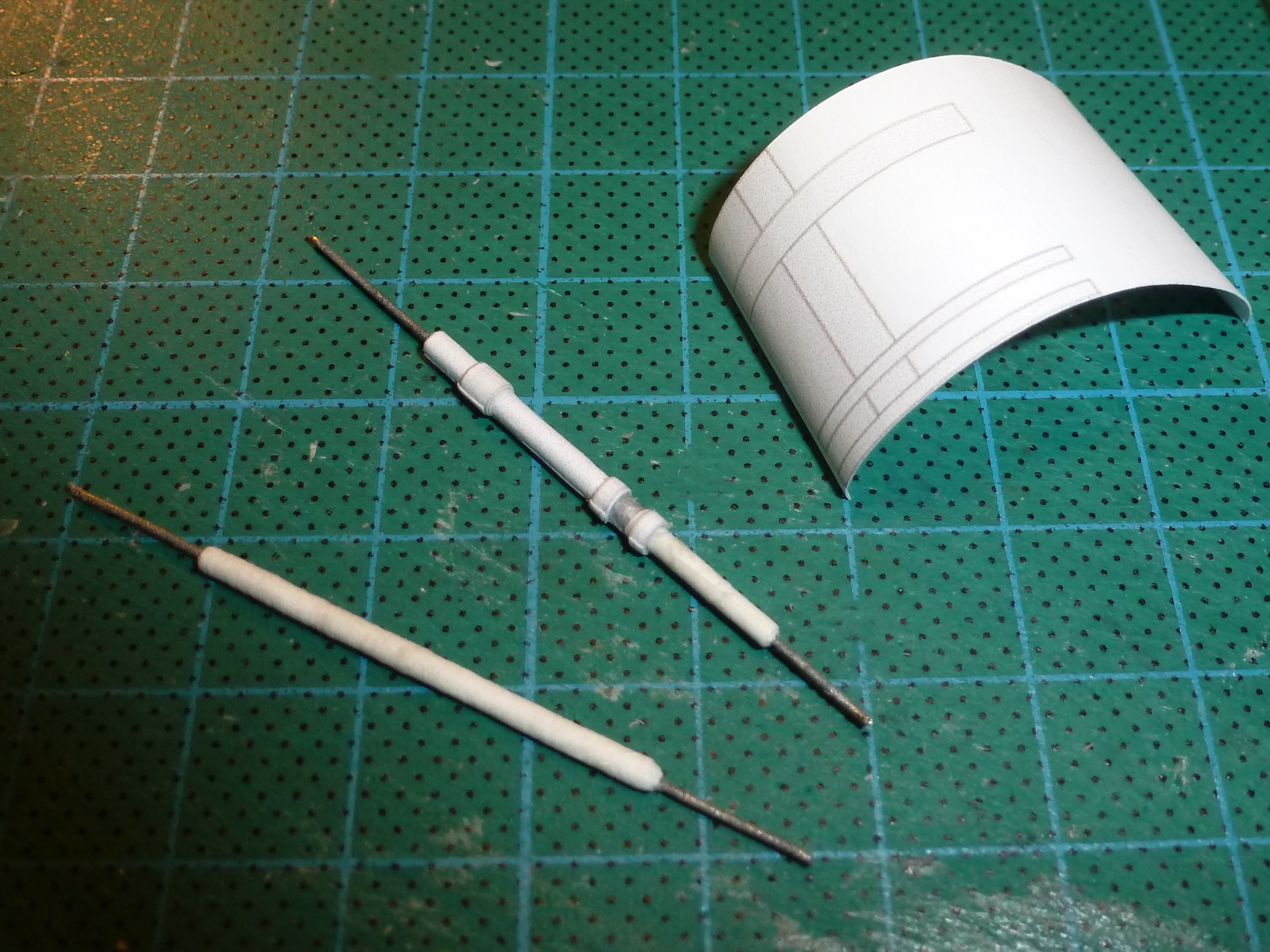

les pots d'échappement, Un tube colorié au feutre sur les deux faces pour le pot. J'ai testé 2 diamètres et pris le plus petit avant de le couper en biseau. Les carters sont maintenus par une languette (en lingette bien sûr).
l'antenne, Gainer le fil métal permet de mieux le coller ensuite dans l'antenne.

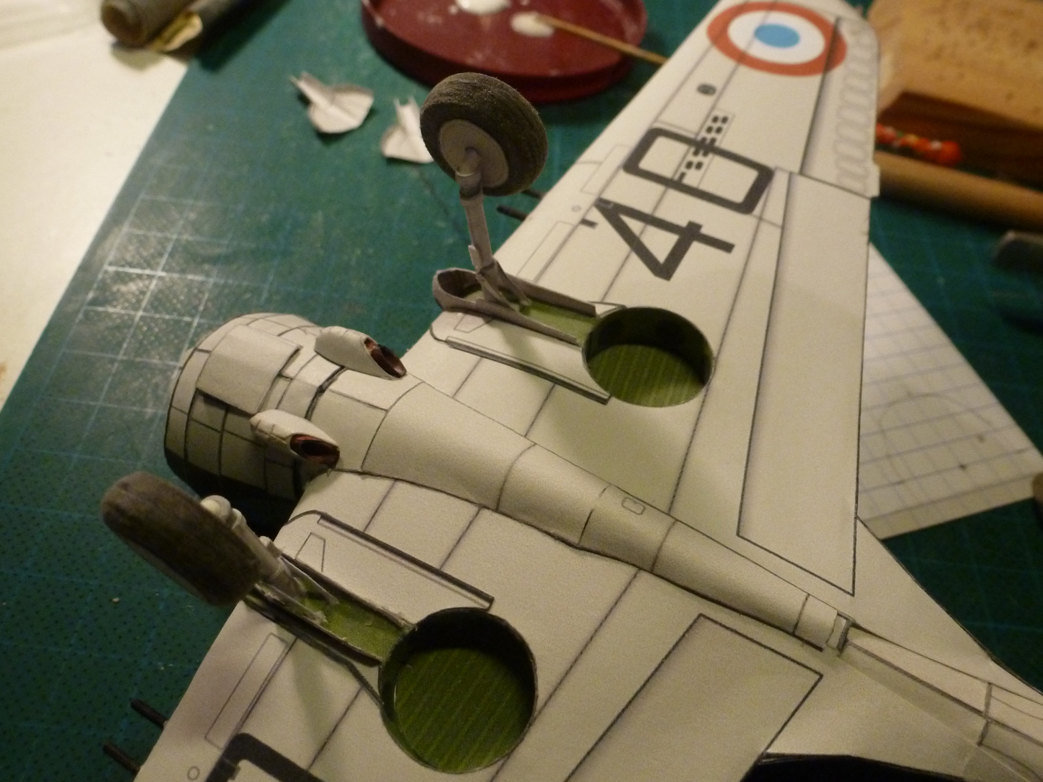

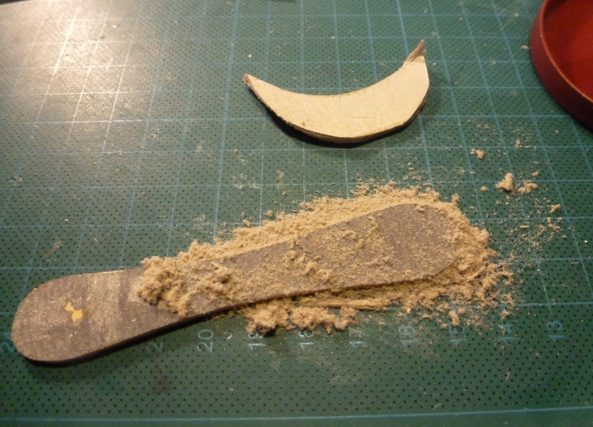

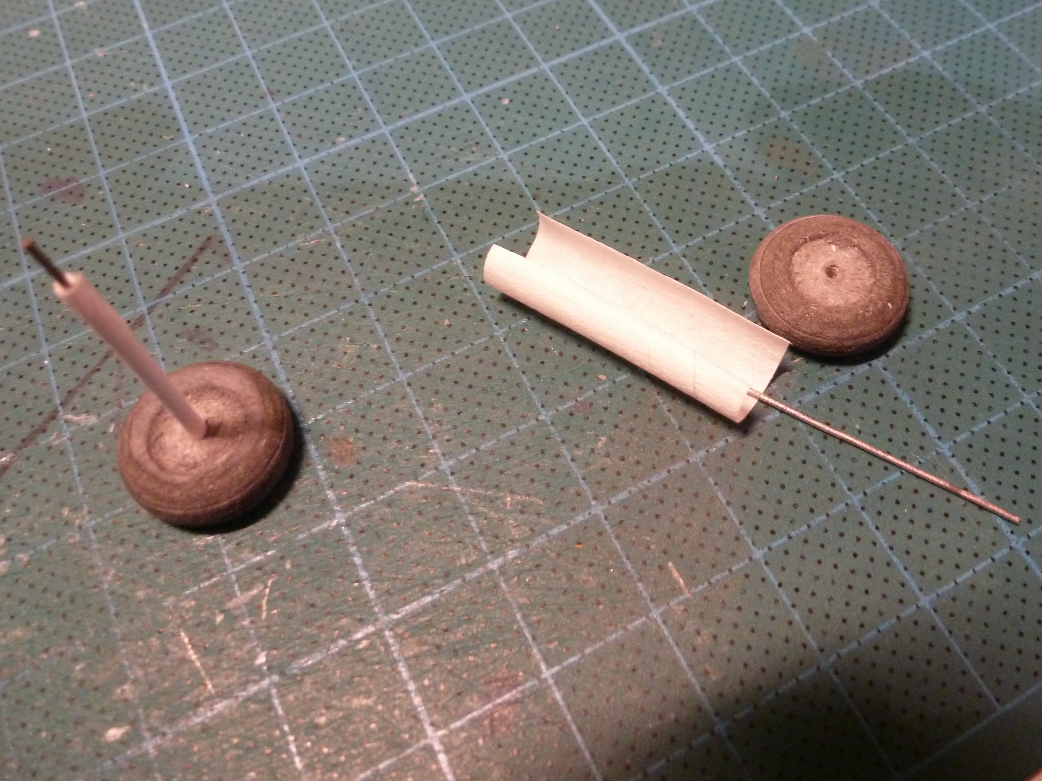

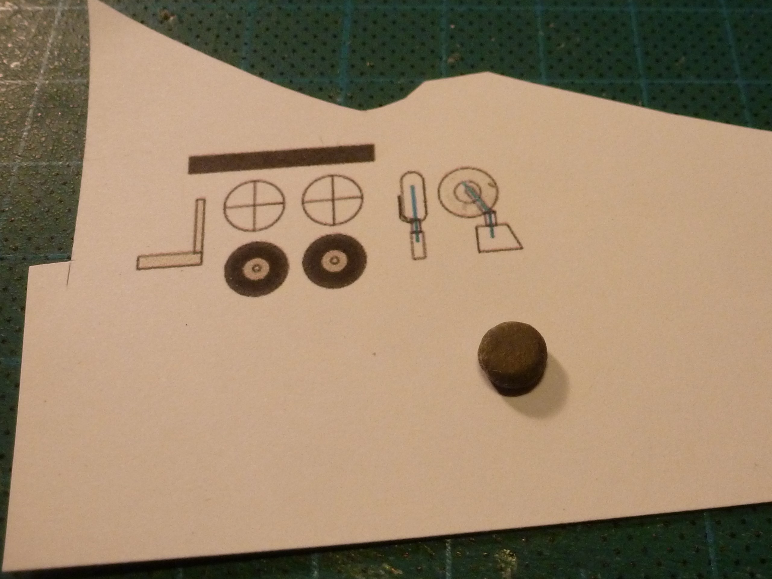

Terminons avec le train Les roues sont tournées à la mini perceuse Puis colorées au marqueur gris.
Un fil métal est enroulé de papier lingette pour rattraper le jeu du trou laissé par la vis de l'outil de la perceuse. Finition de la jambe de train, plus qu'à plier et raccourcir le fil métallique avant de fixer la roue. La forme que prennent les carters de jambe.

les jambes sont plantées dans le liège mis en place étape1. une petite cale permet le centrage des carters sur la jambe.
pour la roulette, un morceau de carton gris est râpé et malaxé avec de la colle à bois.
Quand cela ne colle plus au doigts, on a une petite minute pour façonner la roulette: une bille de pâte, écrasée au réglet aux bonnes dimensions.

La roulette est percée après avoir reçu ses pièces de jante et fixée à son support par un fil de laiton gainé.
