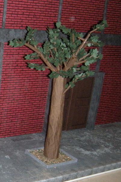

Alors après réflexion une technique qui en vaut une autre pour faire un arbre. D’abor le tronc et les branche maitresses. Tu fais des tubes de différent diamètre et longueur en fonction de l’échelle de ta maquette tu les colle en te basant bien sur une photo de l’arbre que tu veux reproduire, une fois bien sec tu emploi du papier japonais ou autre en tout les cas un papier extra fin que tu applique su l’âme de ton futur arbre préalablement enduit de colle. Ne pas chercher a bien le tendre au contraire il faut qu’ cela fasse des plis dans le sens vertical pour donner l’aspect de l’écorce peinture puis vienne ensuite les feuilles une perforatrice en forme de feuilles que tu utilise sur avec du papier de différent vert brun etc. tu les colles une par une et voilà un arbre super sympa C’est la technique que j’employait pour faire mes décors de théâtres et de cinéma ; si j’ai le temps je te fait un model que je posterai :)

L'arbre restera quand même l'objet sur lequel j'aurai passer le plus de temps je crois, car coller toutes les petites feuilles une à une, ça prend du temps. Et il y a environ 200 !
J'ai donc finalement fabriqué les branches d'abord, avec une structure en fil d'alu recuit, recouverte de papier marron de très gros grain que j'ai mouillé, froissé, puis fait séché. Et le résultat est pas si mal pour l'aspect je trouve :
Puis j'ai collé chaque branche sur le tronc principal pour aboutir à l'arbre entier, qui mesure environ 30 cm de hauteur :
