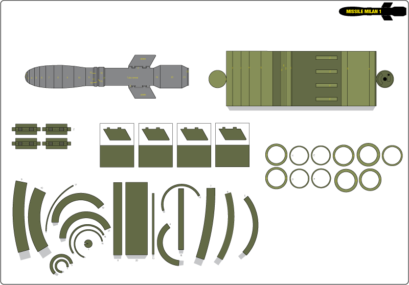

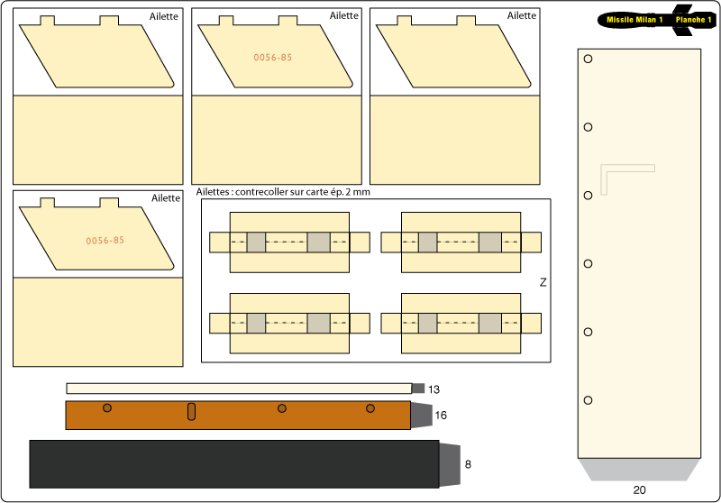

Voici une première planche.
Le missile est découpé en 'tranches' cylindriques ou tronconiques, montée sur un axe cylindrique.
Mais, comme ça ferait une mini-maquette, j'ai choisi de prendre l'échelle 1/2. Forcément ça va faire plus de feuilles... :D

Merci pour vos encouragements !
Ce qui est surtout bluffant avec le Milan, c'est sa facilité d'utilisation, c'est carrément magique, tu as l'impression de le guider du regard.
Dès à présent, je convertis les premiers tracés à la bonne échelle et après ce sera le montage proprement dit.
Voici la première planche :

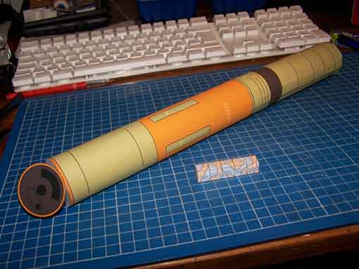

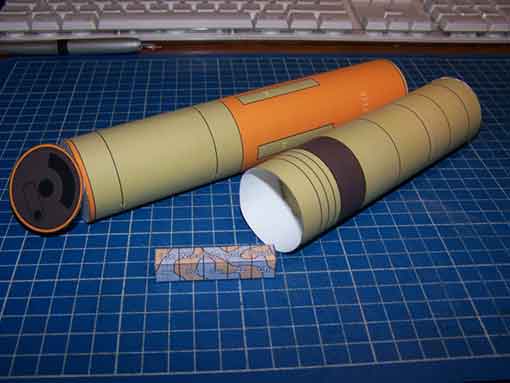

Voici les deux parties du tube central. Conseil : munissez-vous d'un tube en plastique pour rouler proprement et coller le tube. Moi, j'ai euh ... 'emprunté' un tuyau de l'aspirateur familial ... en me passant du consentement de Madame, qui n'avait toujours pas avalé le coup de l'imprimante.
Voilà les deux parties assemblées.
Il faut préciser que chaque moitié comporte 3 rondelles intérieures contrecollées sur du carton 1 mm pour rigidifier le tube.

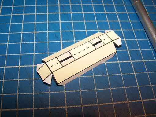

Vient le moment d'assembler les supports des ailettes.
C'est rien de compliqué :

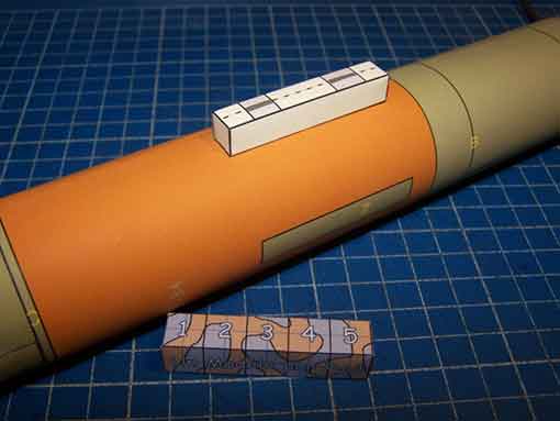

Le support une fois assemblé, on peut le poser à sa place sur le corps du missile :
