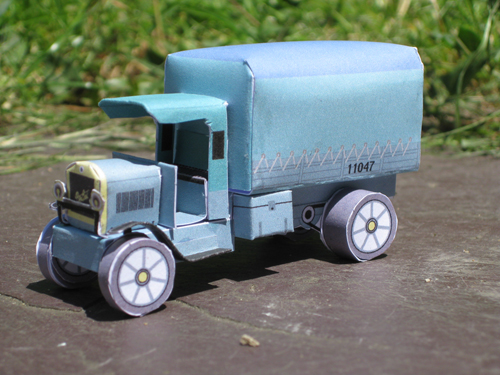

Ça avance bien ! 8) 8)
Faudra que tu vendes ton camion chez PaperTigerArmaments !
Ce qu'il y a c'est que l'ensemble est un peu gâché par les roues. C'est vraiment trop plat, quoi !
Il y a tout plein de tactiques pour faire des roues, je pense que le mieux question rapport simplicité / apparence, c'est d'utiliser une disque en fond, avec représentation des rayons, sur lequel tu colles des rondelles au même diamètre extérieur, évidées au diamètre de la jante... la dernière rondelle colorée et marquée comme un pneu... à toi de voir.
Et, les pneus, c'est essentiel !

Je vais m'attaquer au problème des roues... C'est vrai que ça ne le fait pas du tout en l'état !
Re: Conception Berliet CBA
Le voilà avec des roues.
Finalement, j'ai trouvé une méthode relativement simple pour faire les roues (enfin quand je dis trouvé, il est possible que je n'ai rien inventé du tout et que ce soit déjà une méthode archi connue...). Elles sont constituée de 4 pièces : le roulement de roue et les 2 jantes, et une bande spirale. Dans un premier temps, je colle en fermant mon roulement de roue, puis je colle à l'intérieur une spirale de papier d'épaisseur égale. Reste plus qu'à coller les jantes de chaque côté.
Merci pour ta méthode Paul, mais je la trouve un chouïa trop délicate pour moi... évider l'intérieur de la jante, c'est plus du découpage, c'est de l'art ! Par contre, au niveau de l'effet, si c'est bien fait, ça doit être idéal.
Voilà le résultat... hum, pas trop soigné... Mais c'est significativement mieux !
(On dira que c'est un pneu mieux qu'avant... oui, oui, j'ai fait l'école du rire...)

perso' je trouve tes roues un peu large...
mais sinon, avec la texture, je le trouve nickel ton model!

Effectivement, j'ai un peu surestimé l'épaisseur des roues. Je vais corriger ça. Là, c'était surtout pour faire un test.
Je vais aussi essayer d'améliorer les textures, de les rendre un peu moins lisses et "clean".
