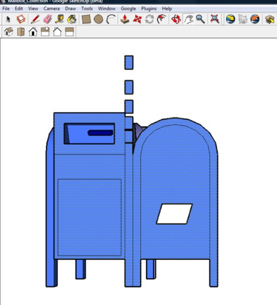

J'ai touver un pluging gratuit pour sketchup qui permet de déplier des formes
j'ai commencé à l'essayé a priori cela fonctionne mais comme je ne connais pas trop google sketchup , j'ai pas été trés loin
à vous de tester
Voici l'adresse
http://www.scriptspot.com/sketchup/unfold-tool

Perso j'ai fait quelques essais, c'est un plug-in interessant mais je le trouve assez limité. Ou alors j'ai pas encore vu toutes les subtilités s'il y en a...
En gros çà évite de devoir faire soi-meme la rotation des pièces pour les mettre sur un même plan. Bref çà fait gagner un peu de temps.
Mais comme les recouvrements sont pas gérés, il vaut encore mieux faire ça à la main.
Bref ca vaut pas Pepakura.

J'ai essayé de l'installer sur mon mac mais il semble que mes plug-ins ne se monte pas. Aurais-tu une idée d'où peu bien venir le prob parc que... :cry:
Mileu
PS: Stoppez tout, j'ai trouvé! Dans le mauvais dossier, et un script manquait à l'appel pour le faire fonctionner (progressbar.rb). C'est fait et ça marche.
PPS: Fort intéressant. Y'a qu'à tout sélectionner d'un seul coup (pom-A) puis de désélectioner la face où l'on veut voire toutes les autres s'aligner. Pratique, pratique.
PPPS: Bon, maintenant que tout est mis à plat, vous procédez comment pour exporter (jpg, png, etc...)? Vous refaites le document en vectoriel ou imprimez directement à partir de votre sortie Sketchup? Ça m'intéresse de savoir.
