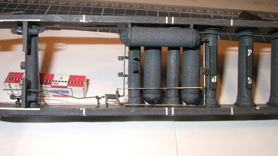

Premier travail: réalisation du circuit pneumatique (du moins je le crois) de commande des freins et de la partie motrice des chenilles.
Premier élément qui vat de l'arrière jusqu'au piston de commande de freins
détail du piston de commande de freins. La partie coudée qui vat vers l'avant se raccorde à la pédale de frein (d'après les diagrammes)
raccordement des alimentation des pistons de commande des roues motrices
Voila c'est tout pour ce soir.
Suite mise en place des trois réservoirs d'air comprimé avec leur raccordement au circuit :jump:

C'est vraiment superbe. Est-ce que les petits tuyaux que tu nous montres sont aussi en papier ?

Salut didier69, j'ai pris bonne note pour les barbotins (on en apprends tout les jours).
Concernant la faisabilité je n'ai pas encore rencontrer de grosses difficultés mais je comprends que la taille de certains éléments puissent décourager certains. De plus il est vrai que la précision de certaines pièces laisse à désirer et il ne faut pas avoir peur de "bricoller". Enfin on verra pour la suite. Pour l'instant je m'amuse :D :D pourvu que ça dure...... :wink: :wink:

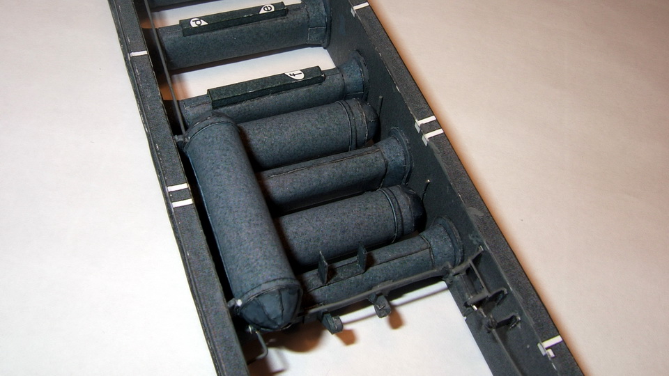

Suite du Famo avec la mise en oeuvre du circuit d'air comprimé
Reservoir d'air comprimé latéral
Les reservoirs transverseaux
les mêmes vue de dessous avec leurs supports fixés sur les trois premiers ponts
Il ne reste plus qu'à poser le circuit d'air comprimé

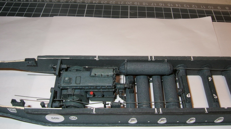

circuit (en fils de fer ) mise en place. Je ne l'ai volontairement pas peint pour qu'il soit plus visibles sur les photos.
la partie coudée, en avant du chassis, est en attente de raccordement sur le compresseur situé sur la partie gauche du moteur.
Aprés peinture du circuit j'ai mis en place la boite de vitesse qu' s'ennuyait toute seule dans son coin :D :D
C'est tout pour cette fois 8:'

Les cerf volants de Berck n'ont pas la précision de ton modèle !
Quoique, les figures des appareils en vol d'équipes sont parfois impressionnantes de prècision !
J'espère que ta petite fille a été contente, et si tu es dans le coin, le dimanche 9 mai je serai au festival de Brie Comte Robert....
Il y a un peu moins de cerf volants mais c'est super et pas loin !
Amicalement, Michel
Re: SD.KFZ. 9 Famo (Angraf)
Impressionnant ! J'aime bien le détail du petit bouchon rouge...
J'espère que tu as vérifié qu'il n'y avait pas fuite dans le circuit...

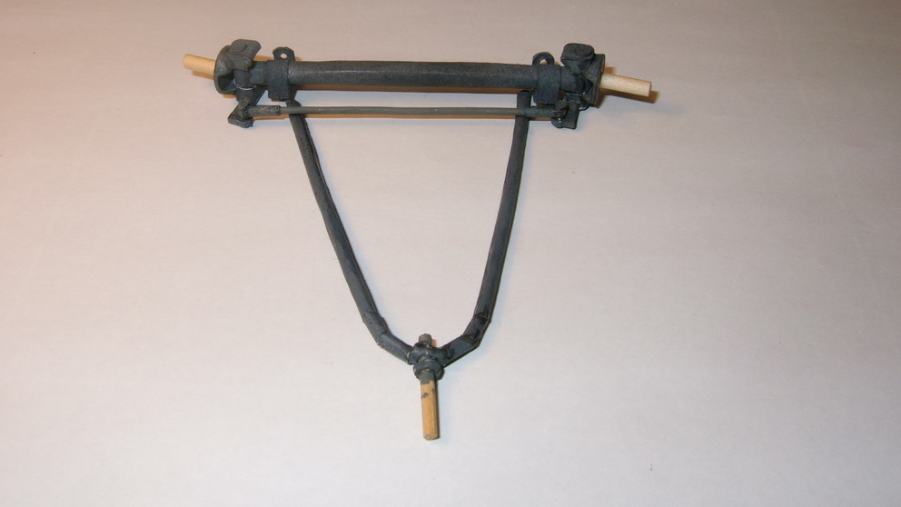

Poutre avant qui va supporter les amortisseurs et la direction. Il faut bien réfléchir au montage de cette pièce car pour corser le plaisir il n'y a aucun repères de pliages. Une fois décripter la logique du pliage.... Plus de problème 8-)
Le ressort de suspension avant. Il sera complèté par deux cylindre et bras de suspension.
le cylindre supportant les têtes de direction ( avec les moyeux de roues) et la barre de parallèlisme avant mise en place. PM la direction sera fonctionnelle .
même chose en plus gros. A remarque, à droite, la fixation du ressort de suspension. Le petit axe métalique n'est pas prévu initialement. Je l'ai rajouté pour rendre la direction fonctionnelle.

Direction terminée
L'ensemble avec présentation de la barre anti-rouli
L'ensemble du train avant est en place
vue de dessus
vue de dessus
vue de dessous
vue de dessous
vue de face. Manque les cylindre (ou piston ??) et les bras de suspenssion

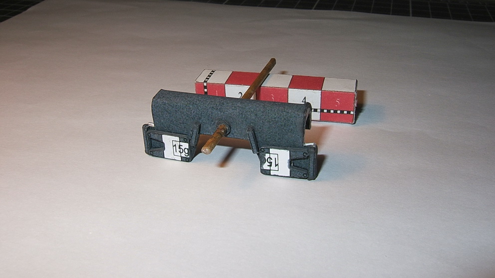

pour finir réalisation de l'ensemble suspension avec son bras qui est mobile
les deux ensembles de suspension en place
même chose vue de dessous
La suite avec la tringlerie de renvoi vers la colonne de direction. Ensuite le système de tension des chenilles avec les axes des gallets de tension.
