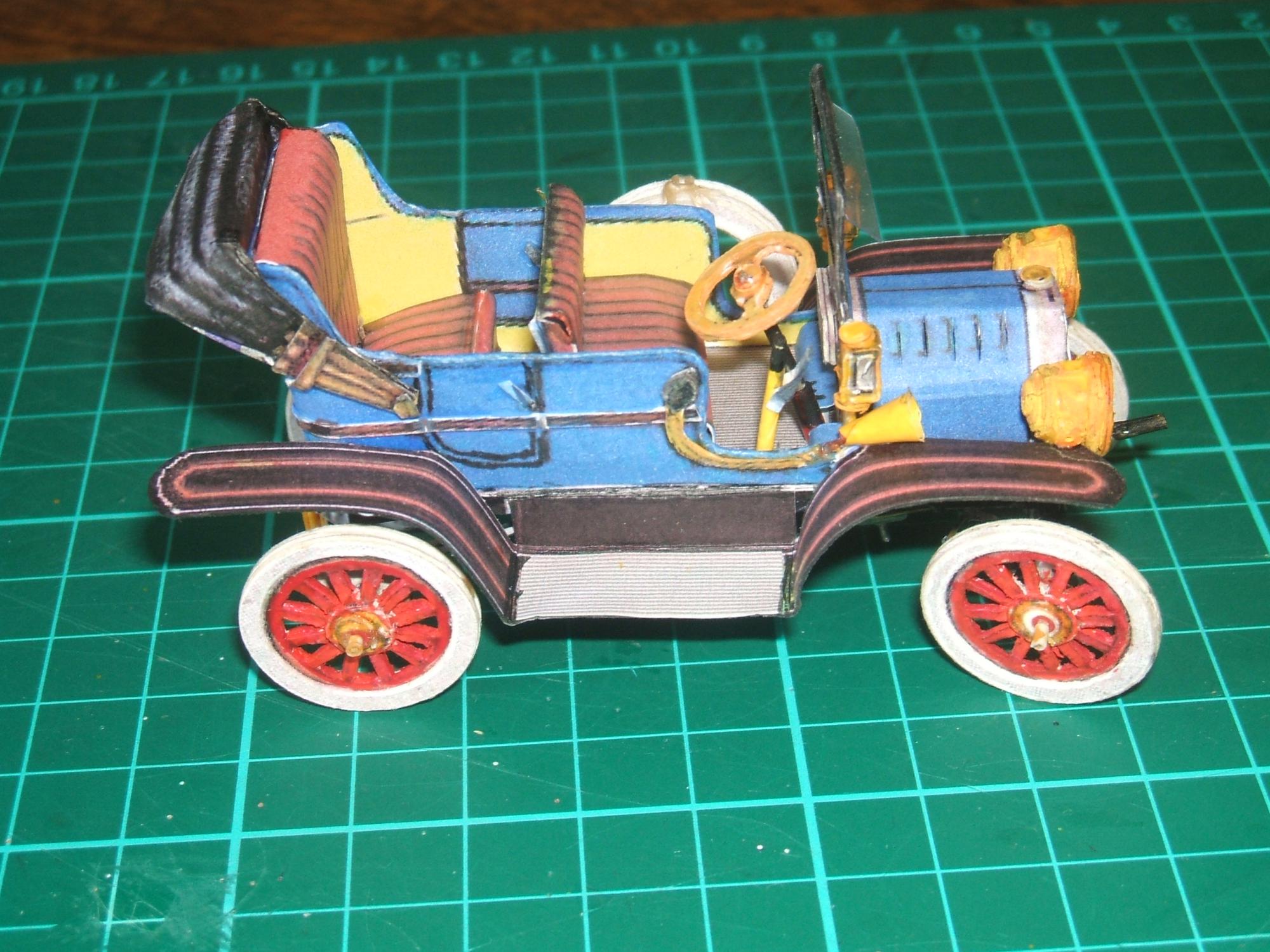

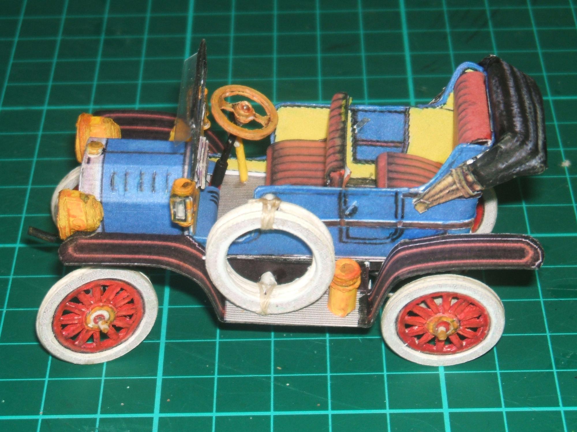

Je l'ai redessinée pour pour qu'elle soit plus vraie tout en conservant l'allure simple du modèle original.
Il y a trois planches de morceaux dont au moins une à contre coller sur du carton épais (ordre 0.5mm) et deux pour montrer la distribution des pièces et les trucs de montage. J'ai quelques photos du montage que je pourrai mettre plus tard si quelqu'un en a besoin, mais je pense que les dessins devraient suffire. Pour éviter toute poussée d'intégrisme, j'ai enlevé la copie de la planche originale. Elle ne subsiste que comme petite image en première page des commentaires.
J'ai fait une direction fonctionnelle sur la mienne qui n'apparaît pas sur les dessins, puisque j'ai mis le volant du mauvais côté, comme sur le modèle original et en plus avec un angle insuffisant. De plus, on tourne le volant à gauche pour aller à droite. Je n'ai donc pas pu contrôler le montage qui serait correct.
La capote est un morceau de bravoure; je mouille le papier pour qu'il se plie sans plis trop marqués. Vous pouvez vous en passer, monter seulement les barres qu'il vous faudra créer et dire qu'il y a eu un coup de vent..
Vous avez en dernière page des commentaires des dessins d'époque montrant les différents modèles sur le même châssis. Quelqu'un d'entreprenant pourra essayer diverses caisses.
L'essieu avant doit être à l'aplomb voire légèrement en avant de la calandre. Se baser sur les parties en pointillé des longerons à faire disparaître après.

Ce n'est pas un modèle facile à construire. C'est plus du modèlisme que du pliage/montage. Du fait de l'épaisseur de certaines pièces, il y a beaucoup de coloriage à faire. J'utilise de la gouache en godets (mais de bonne qualité: étude pour artistes) qui arrive à prendre même sur du métal ou du plastique. S'il le faut, je pourrai poster quelques photos en cours de construction. Le logiciel, c'est GIMP; je n'utilise que des logiciels libres dans la mesure où ce que j'en fais n'a pas de rapport (je parle d'argent). Il est sur qu'un logiciel payant et spécialisé serait plus efficace mais pour moi, le temps n'est pas de l'argent, c'est du plaisir.
