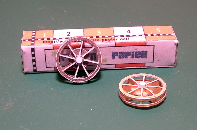

Aujourd'hui la suite avec les roues. Au première ligne les poulies de tension :
Ils sont pas parfaits, ils ne sont pas vraiment rondes, je ne veux pas les faire autre fois
Pour les constructeurs futurs : je pense que ça sera plus facile coller des pièces 14c sur 14a, et puis 14b au milieu.
Puis les rouleaux porteurs : Et en fin les barbotins : Juste pour clarifier l'instruction de montage : on colle ensemble les pièces 16a, 16b et 16c, puis on découpe "les dents".
Maintenant il faut peindre toutes ces pièces. Et commencer a faire les chenilles...

alors pour les noms des éléments de train de roulement :
Rouleaux porteurs : les petites roues qui permettent à la chenille de rester "en l'air", sur les chenille de type Vickers, absent sur les chenille type Christie, que l'on retrouve par exemple sur les T34 si ma mémoire est bonne...
Galets de roulement : les roues pleines, non entrainées par le moteur sur lesquelles le châssis roule.
Barbotin : la roue qui ressemble à un engrenage et qui est entrainée par le moteur, faisant tourner la chenille
Poulie de tension : disposée au bout d'un vérin, appelé lui même vérin de tension, elle assure le maintien de la chenille dans l'axe du barbotin et le "mou" entre les deux, quelque chose entre 12 et 17 cm environ ( à l'échelle 1), on va dire grossièrement un poing, lorsque la chenille est au plus lâche, c'est à dire après une marche arrière.
Pourquoi je vous parle de la tension : parce que souvent, les modélistes donnent l'impression que la chenille est bonne à changer ou alors tellement tendue qu'elle va casser...
J'espère avoir répondu à tes questions de vocabulaire français sur les chenilles
Superbe petit char au fait, bravo
