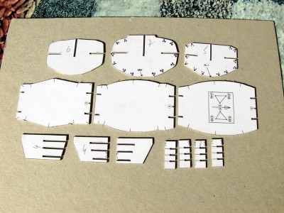

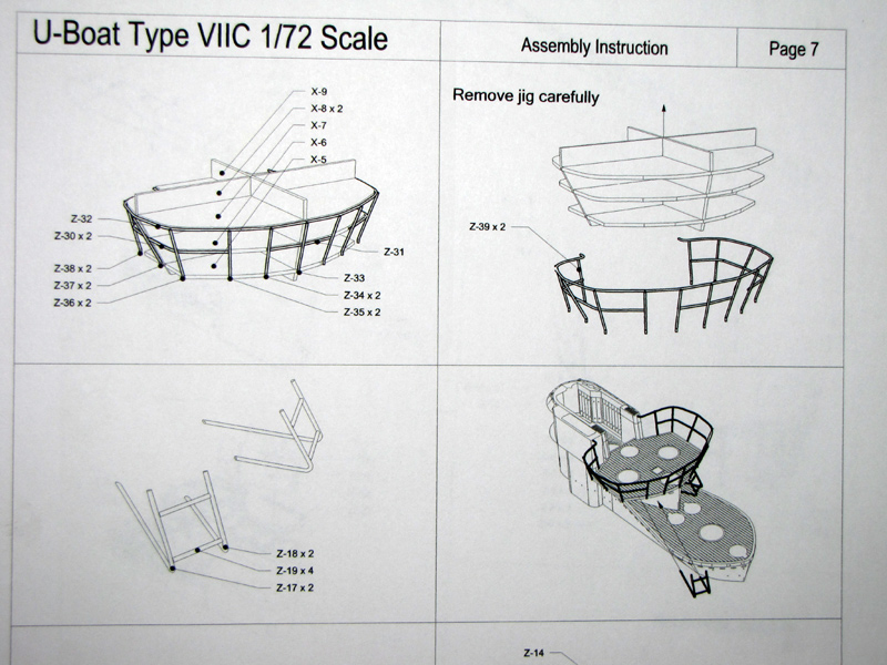

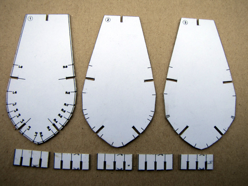

une photo des gabarits qui servent à assembler les rambardes:
Saluts à tous.

Des gabarits pour les rembardes ?? :roll:
Je suis curieux de voir comment on s'en sert.
En tout cas, ce submarine est superbe. :groupjump:

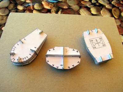

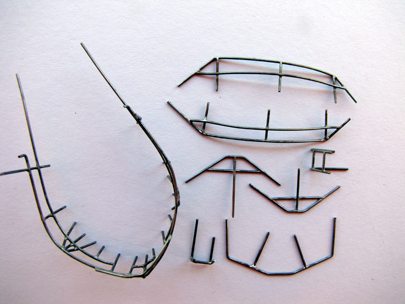

Il n'y a qu'à de demander :
à suivre.

OK, je comprend mieux, merci, mais la barrière sera en quelle matière, du papier, ou du fil acier ?
mon album
MauricePoisson
Messages : 792
A été remercié : 419 fois
Re: Sous marin U Boat Type VIIC
Message par MauricePoisson »

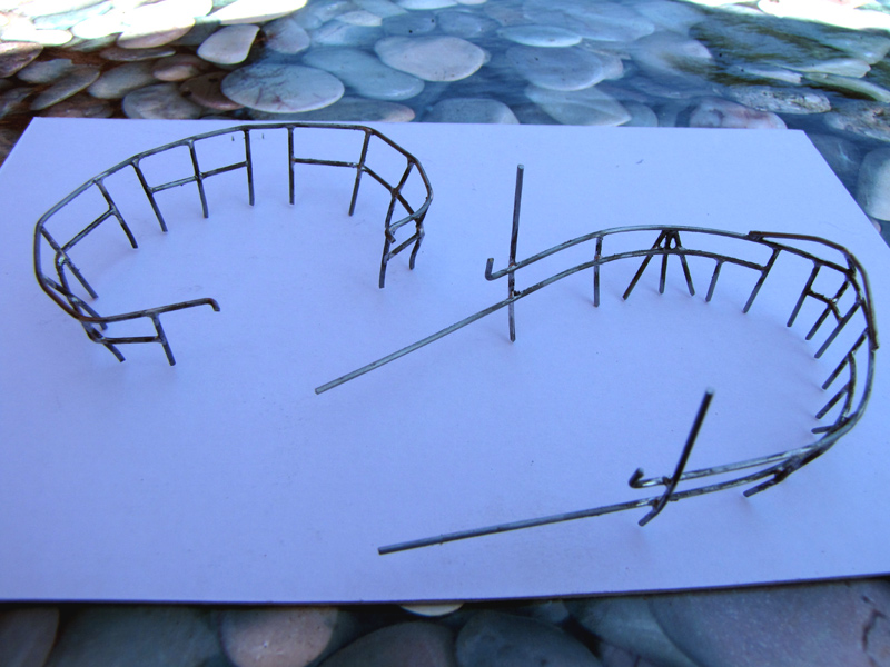

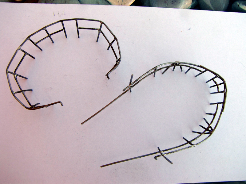

encore d'autres gabrits:
Les rambardesseront en métal (laiton de 0,5 ou 0,8mm).
l'acier (corde à piano) est trop difficile à courber, le papier n'est pas réaliste.
A suivre.

ouah quand on voit les gabarits il va y a voir pas mal de rambardes à souder entre elles
bonne chance pour les réaliser !

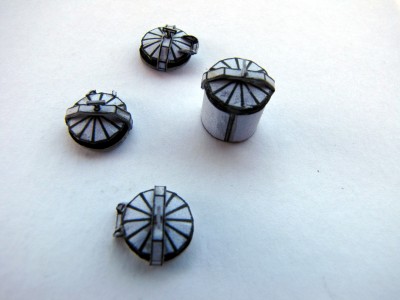

en attente de reaprovisionnement en fil de laiton, voici des panneaux d'accés:
à suivre.

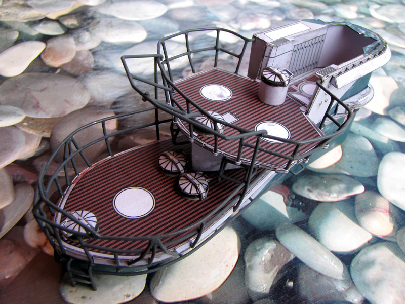

petit regard sur les bastingages:
et la suite:
et le premier élément peint:
salutations et à suivre.
MauricePoisson
Messages : 792

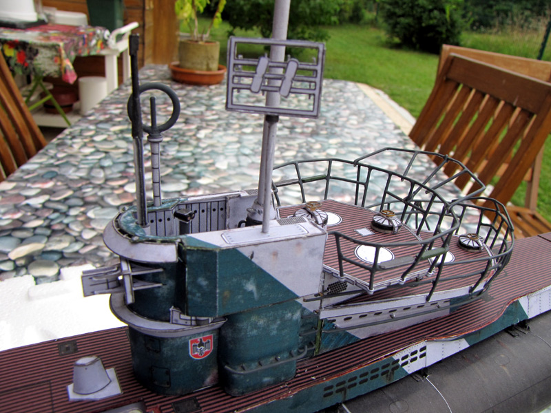

c'est terminé pour la pose des rambardes sur la baignoire:
Les gabaris sont indispensables pour la construction des rambardes.
Il reste à fixer celles sur le pont, et à continuer par l'armement.
Salutations.

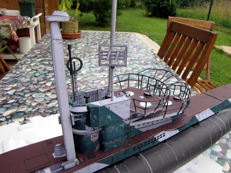

Le quiosque en place avec pas mal d'apparaux en place:
Maintenant, à l'attaque (c'est le cas de le dire) de l'armement, un canon, et deux affuts double de DCA.
Salutations et à suivre.
