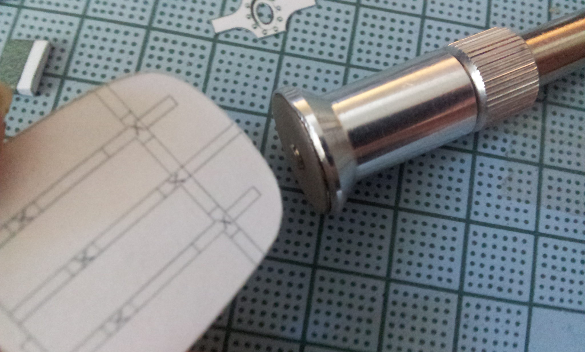

Bonjour
Je voulais m' acheter une petite meule à disque ,genre lapidaire, http://www.arondia.com/Ponceuse-a-disqu ... 2792-p.htm" onclick="window.open(this.href);return false;
Bon, même si cela me servirait pour le modélisme, c' est trop cher!
Et puis je me suis rappeler que j' avais un truc pour ses faire les ongles, qui trainait dans le garage!
Ongle ou couple d' avion, même combat, donc je teste et ça marche nickel
Cela ressemble à ça
le bloc moteur et son flexible
y' a 2 meules avec grain ebauche et finition
C' est très facile pour suivre le trait, ou mieux l' interieur du trait (merçi jeanma pour ce conseil)
Il est vrai que l'on pourrait faire la même chose avec une petite perceuse pour modélisme (que j'ai d' ailleurs) mais ce système est beaucoup plus sûr.
Pas de risque de casser la meule et de se la prendre dans l' oeil, croyez moi une fois c' est pas passé loin pour moi.
Les 2 embouts sont recouvert d' une matiere abrasive qui devrait durer longtemps
Voila un cadeau utile pour Madame!(si vous voyez ce que je veux dire, hé hé)

Le revetement c' est du saphire : http://www.m6boutique.com/produit.asp?p ... 000000BJQV" onclick="window.open(this.href);return false;
Messages : 10700
A remercié : 10891 fois
Re: suivre le trait au doigt et a l'ongle
Très bonne ton idée !
Et ça utilise des fraises de type outil de dentiste, c'est très pratique pour les trous !
