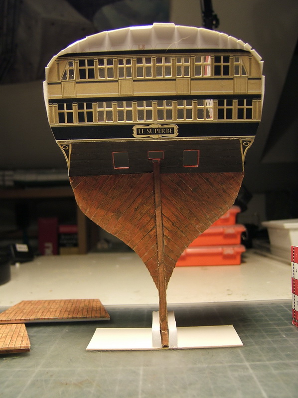

Bonjours à tous.
Ce modèle provient du'un CD que j'ai retrouvé eb faisant du rangement.
Il fait partie d'une série de 6 DVD publiés par les éditions "les Riches Heures", L'encyclopédie du patrimoine architectural français ( http://www.richesheures.net/index.htm" onclick="window.open(this.href);return false;)
Je ne saurais trop vous conseiller de faire un tour sur ce site super intéressant.
Cinq des DVD comprenent une maquette à monter qui est en rapport avec le sujet traité dans l'ouvrage.
La poupe du Superbe est une maquette "tranche" au 1/50 qui se trouve sur le DVD "LE TEMPS DES GRANDS VOILIERS" Le modèle est constitué de 38 planches comprenant 240 pièces (au format PDF) et de 15 pages de notice de montage (26 étapes)
Dimensions (d'origines) du modèle34 cm de haut, 22cm de large et 14 cm de profondeur.
Comme d'habitude j'ai réduit l'ensemble au 1/50.

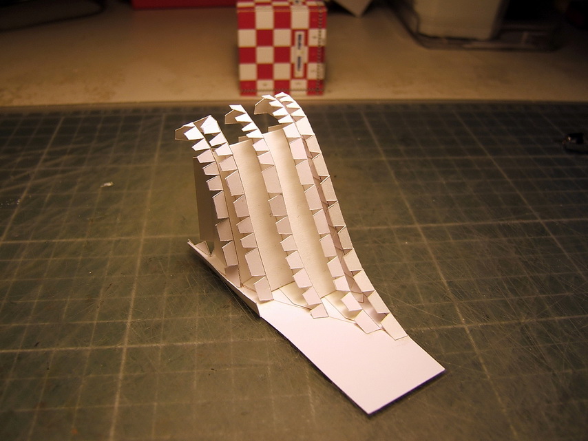

La construction débute par la réalisation de demis coques

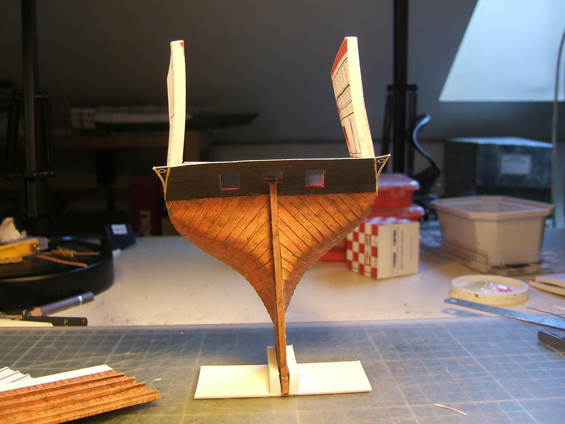

Sur la demi coque tribord mis en place de l'étembot (qui supportera le gouvernail) le tronçon de la quille (en bas et en retour)

Pour terminer la coque, mise en place du plancher de la Sainte-Barbe
La prochaine fois j'attaque les murailles babord et tribord.

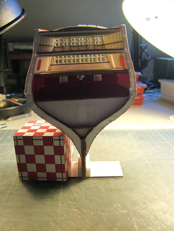

J'ai oublié de vous mettre une photos pour vous donner un aperçu du modèle terminé
A bientôt en espérant que ce modèle saura vous interresser

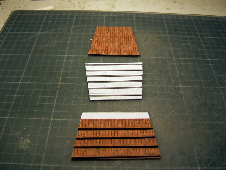

En premier les pièces qui constituent la muraille tribord.
Attention à la courbure des deux pièces qui donnent l'épaisseur à la muraille. mise en place des habillages du sabord et de la porte d'accès à la bouteille . Muraille tribord en place. Je reviens sur la courbure des murailles. J'ai inversé la pièce sur la muraille babord, d'ou réimpression et reconstruction.
Enfin faire et défaire.....

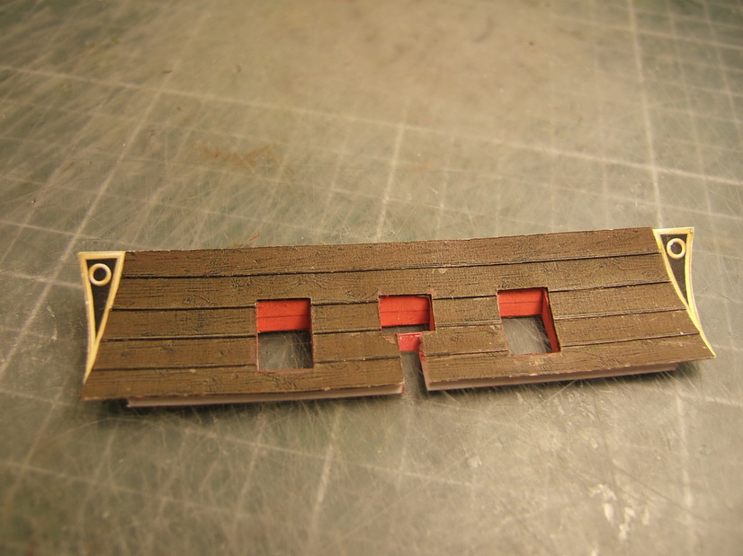

En faite les deux murailles mise en place doivent donner, à la coque, une forme de lyre.
Ensuite montage des planchers.

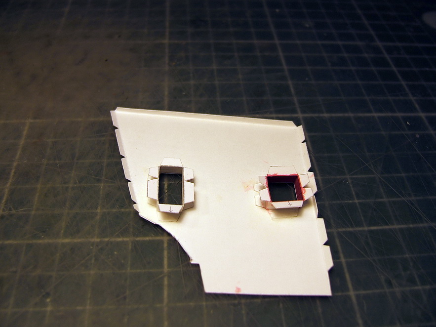

et de la muraille arrière avec ses deux sabords et le passage du timon du gouvernail.

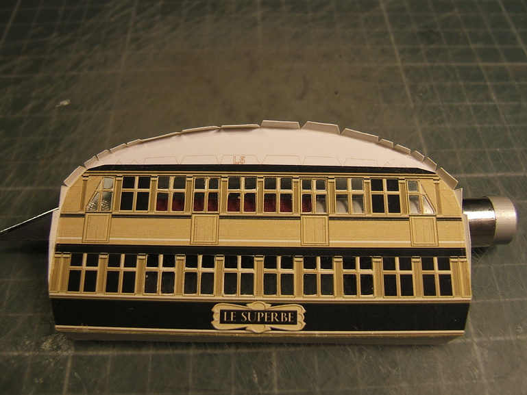

Suite avec le tableau.
Face arrière et face intèrieure Entre les deux est intercalé un transparent.
Mise en place du tableau arrière.
