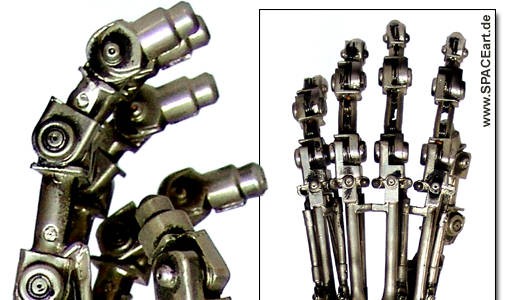

Pour ce qui est du fonctionnement des dernières phalanges, en fait, si on regarde bien sur nos mains, elles ne peuvent pas de plier ou se déplier indépendamment l'une de l'autre. Je veux dire par là que ne plier que la dernière phalange en maintenant le doigt droit est quasi impossible.
Bref, pour faire à moindre coût une prothèse, il suffit d'articuler ces dernières phalanges avec un simple câble relié à l'extrémité de la dernière phalange et coulissant dans des anneaux situés sous chaque articulation.
Pour ce qui est du retour à la position initiale, il faut soit, le même principe sur le dessus du doigt, soit placer des lamelles ressort par exemple entre deux phalanges.
Je ne sais pas si mes explications sont claires.
Morph, je dois avoir, quelque part dans mes archives ("j'ai des fichiers très détaillés" : Terminator T-800 dans T2) quelques photos de cette main cyborg (et si belle) issue de la revue sur le cinéma fantastique SFX.
Veux -tu que je regarde cela ? De mémoire, l'un de leurs tous premiers numéros en 93, je crois, était entièrement consacré à T2 dont ils avaient décortiqué scène par scène les SFX.

pour se qui est de la premiere phalange si tu parle de celle ou se situe l'ongle il est possible de la bouger independament du reste du doigt je te mettrais de belle photos demes doigts demain ^^
