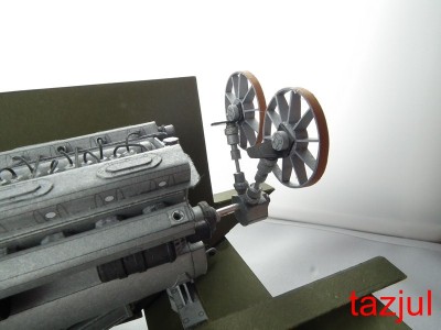

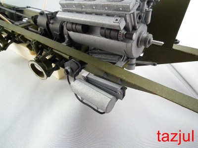

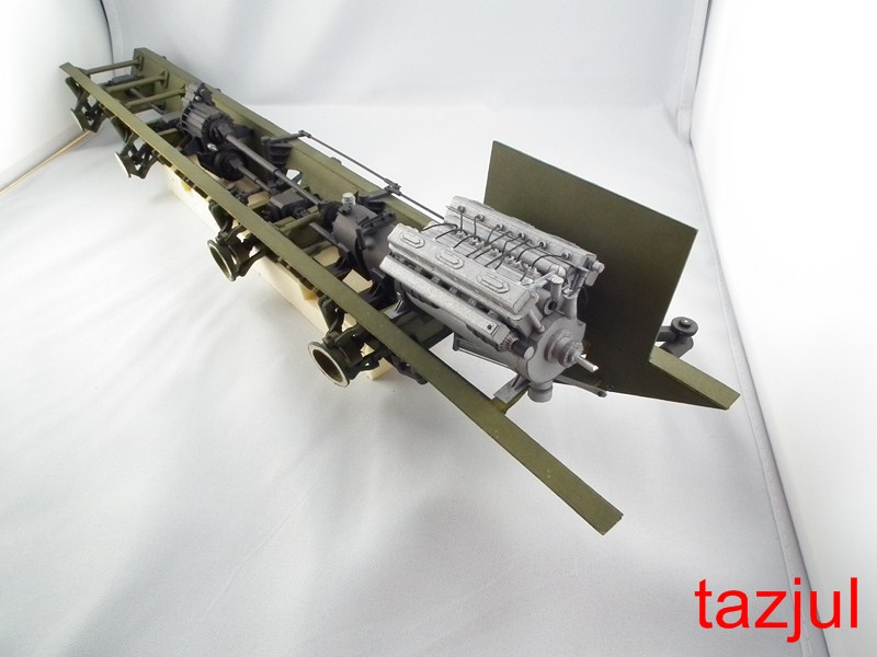

je vous remercie
voila le moteur a ça place

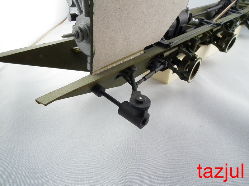

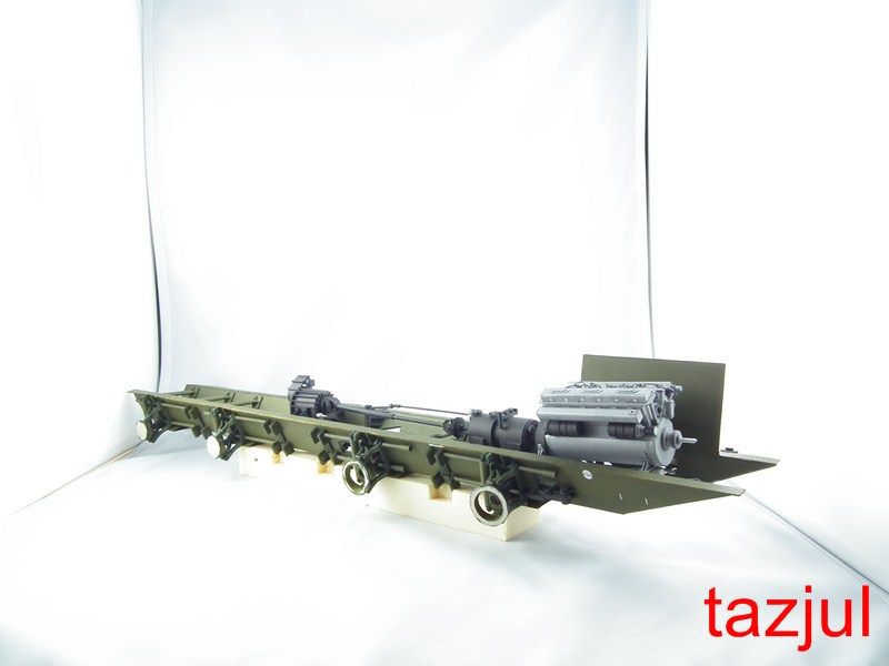

petite suite sur le châssis
a suivre avec le début de la partie avant (pare-choc, capot, cabine...)
@+ tazjul

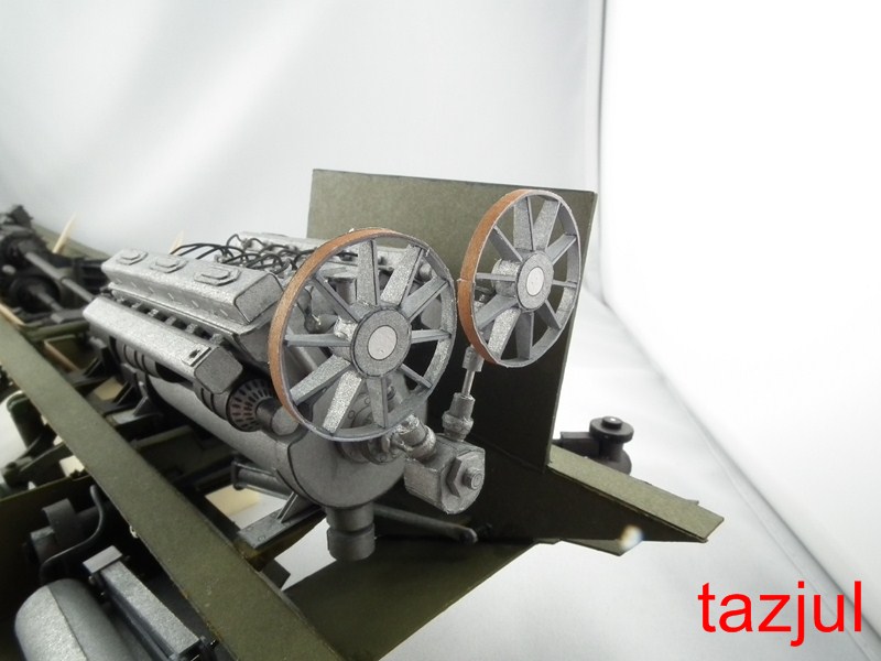

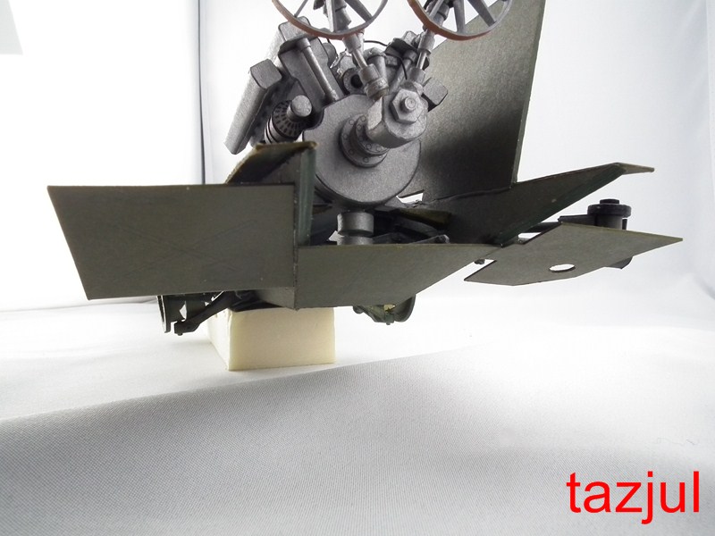

une petite suite avec les ventilos du radiateur et de la tôle de protection (ou faut bien regarder les plans 3D pour voir on elles vont)
@+ tazjul

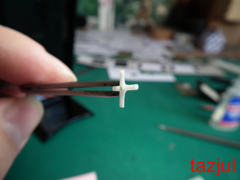

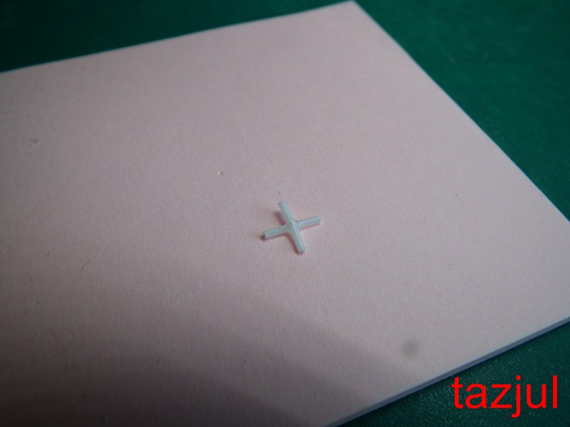

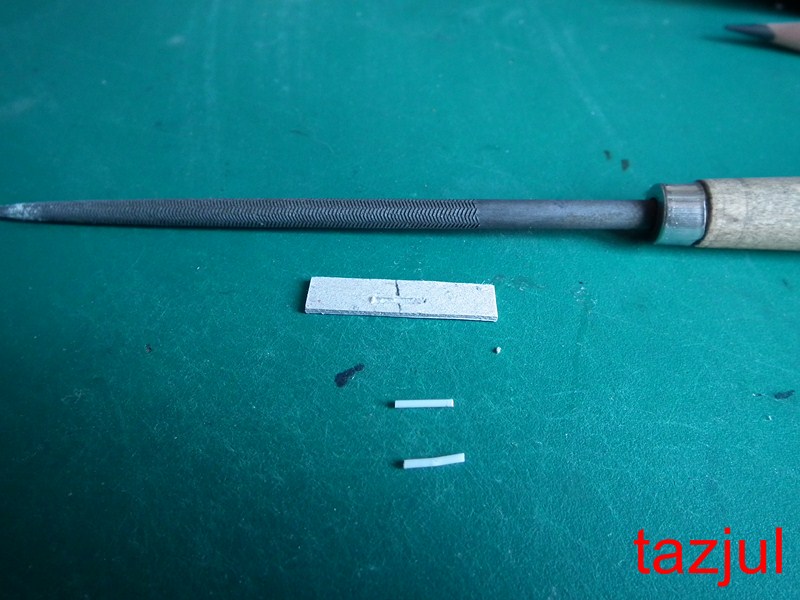

pour répondre a il palazzo

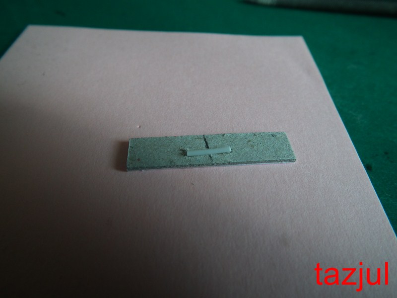

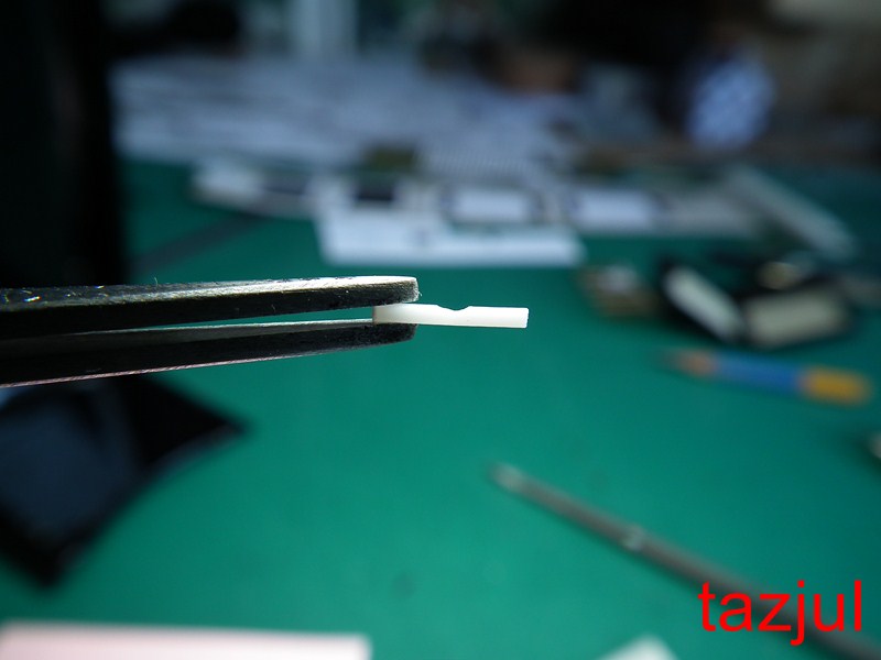

je vous mets la façon dont j'ai procédés pour faire les croisillons pour les barres de transmission ainsi que pour les cardans
les deux parties du croisillon en tige plastique, le gabarit et la lime
une partie dans le gabarit
la tige une fois la lime passer
la pièce coller
la pièce coller
en gros plan reste plus qu'a peindre
@+ tazjul
