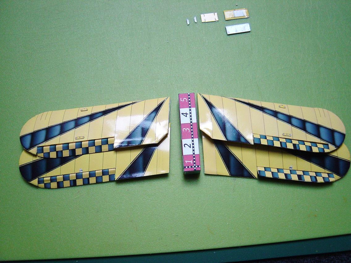

Les "peaux" des ailes :
La mise en place :
Les ailerons :
Positionnement :

"Chantier" d'assemblage des ailes avec le dièdre (sur un diamètre de 114,65 mm 1 degré égale 1mm environ)
Donc calage en conséquence ; 2,5 mm pour l'aile supérieure et 3,5 mm pour l'aile inférieure, et même démarche pour la flèche de 9 °.

L'aspect brillant du modèle est du à une impression sur papier photo.
