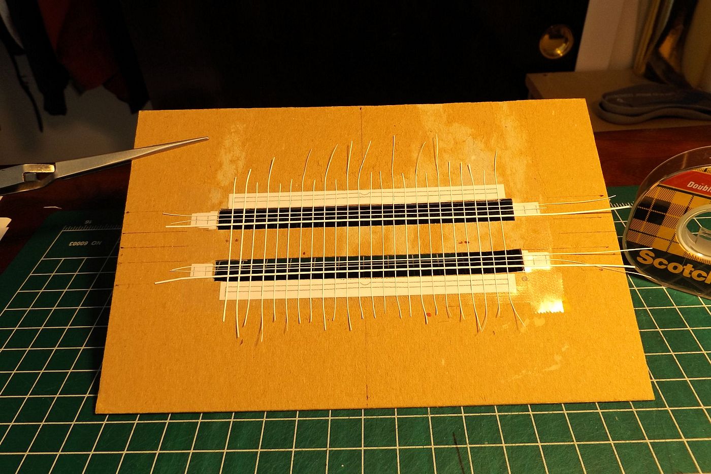

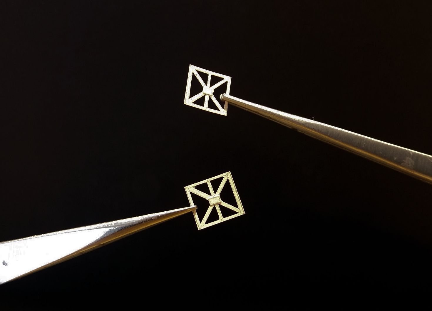

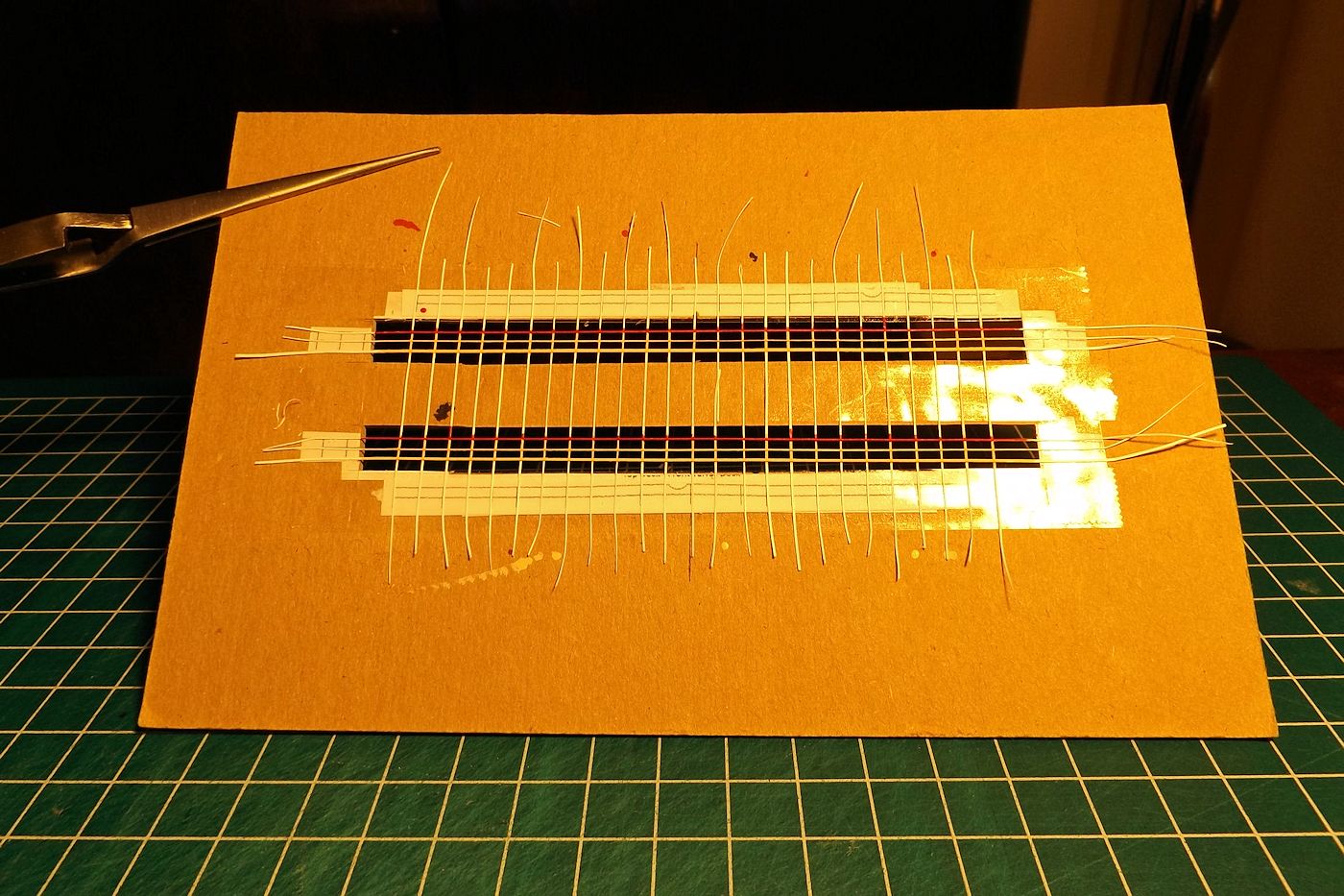

J'ajoute une image du patron que j'utilise pour réaliser les rampes de coursive. On voit d'abord l'ensemble avant peinture, puis après peinture.

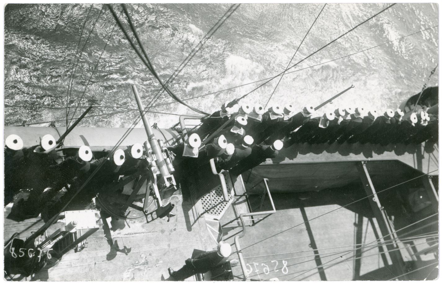

Renaud m'a envoyé une photo prise depuis les superstructures centrales. Elle est dirigée vers tribord, en arrière des pavois, et correspond à la partie sur laquelle j'ai travaillé.

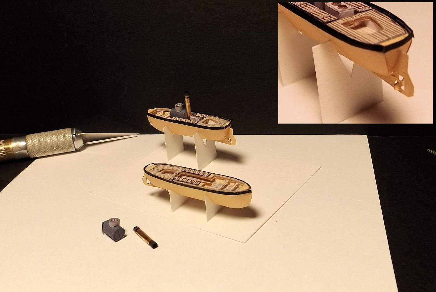

Merci Oliver.

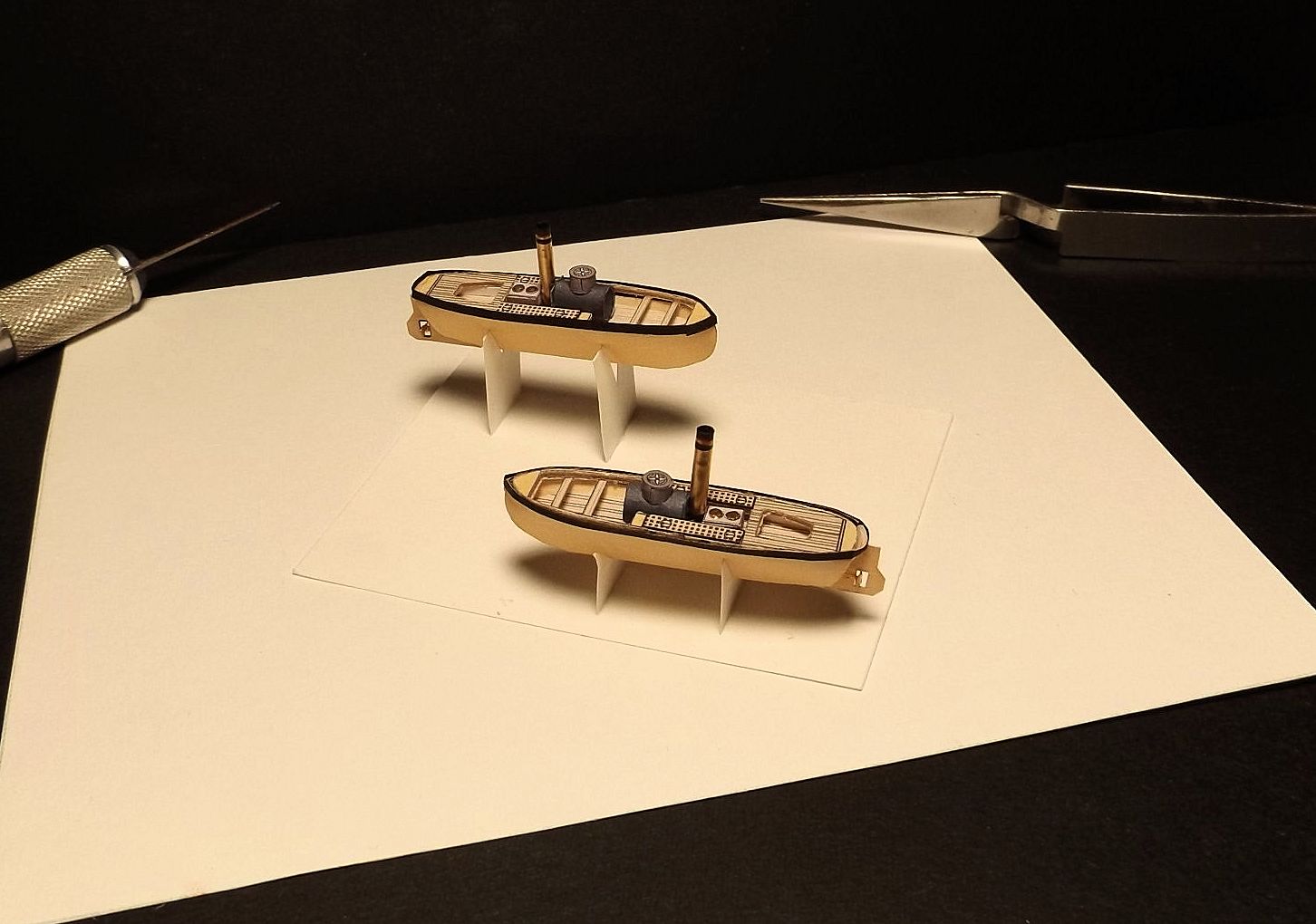

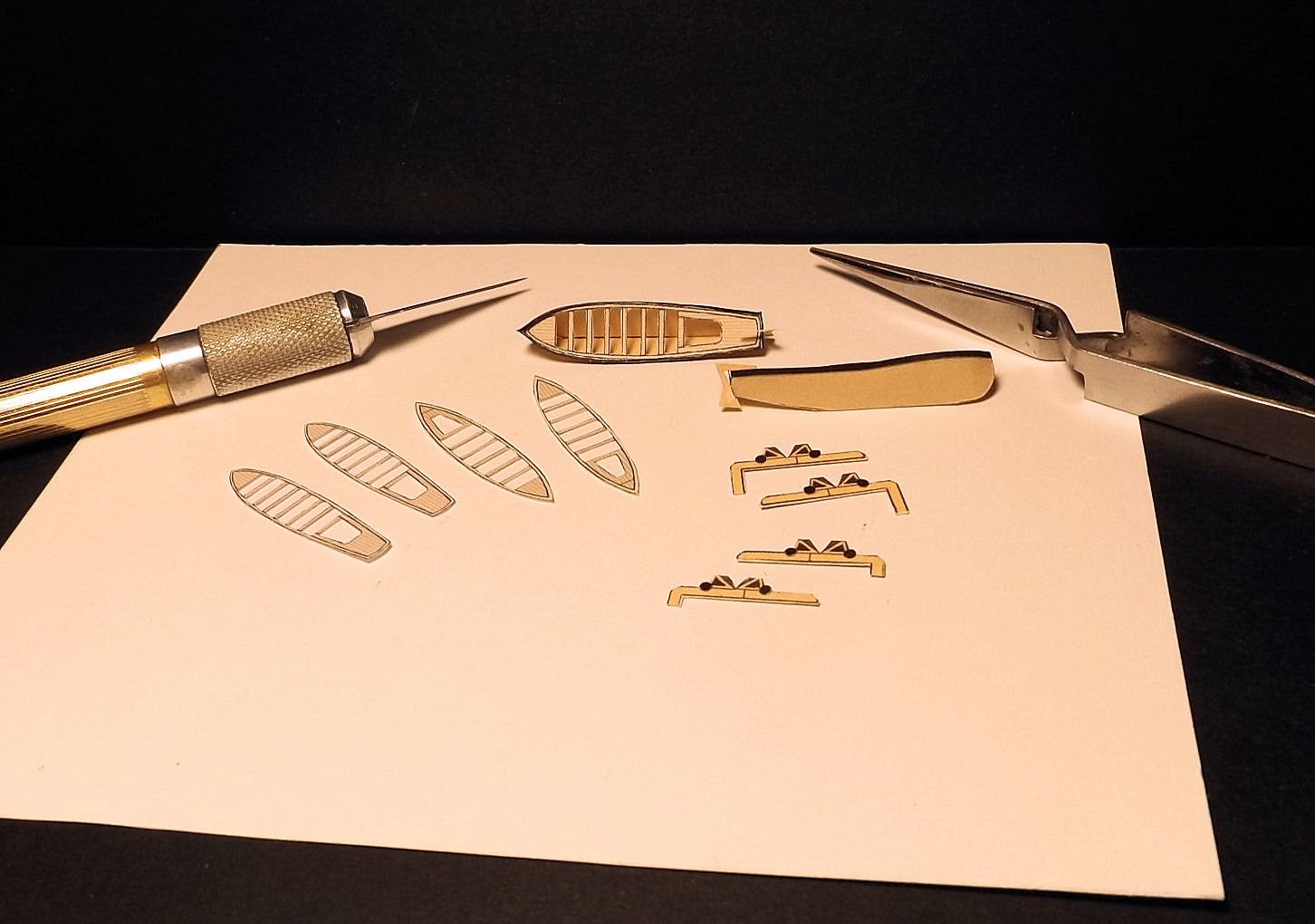

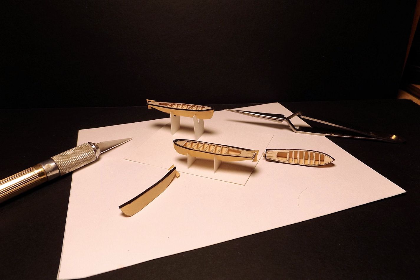

Les coques des canots à moteur sont toutes faites d’une seule pièce. Tout est en carton, sauf la structure, en contreplaqué 0,8mm.

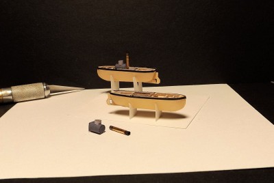

La coque et la structure ont été reprises du Iéna de Carl Beetz au 1/250e, diffusé par Gremir models (http://www.gremirmodels.com ) sous forme de téléchargement. Elles ont été simplement redimensionnées pour correspondre au mieux aux dessins des canots du plan du Jauréguiberry. J’ai dessiné moi-même les chaudières et les cheminées d’après les photos prises à l’époque, et ajouté les hélices. L’image 268 offre, en haut à droite, une vue rapprochée de ces petites hélices.
L’image 270 est une belle photo montrant l’équipage et l’un des vapeurs auxiliaires à bord du Iéna. On apprécie le brillant de la cheminée!
Renaud m’a envoyé l’image 271, l’une des meilleures que j’ai pu étudier, de ces canots. Remarquez la diversité des modèles de cheminées.

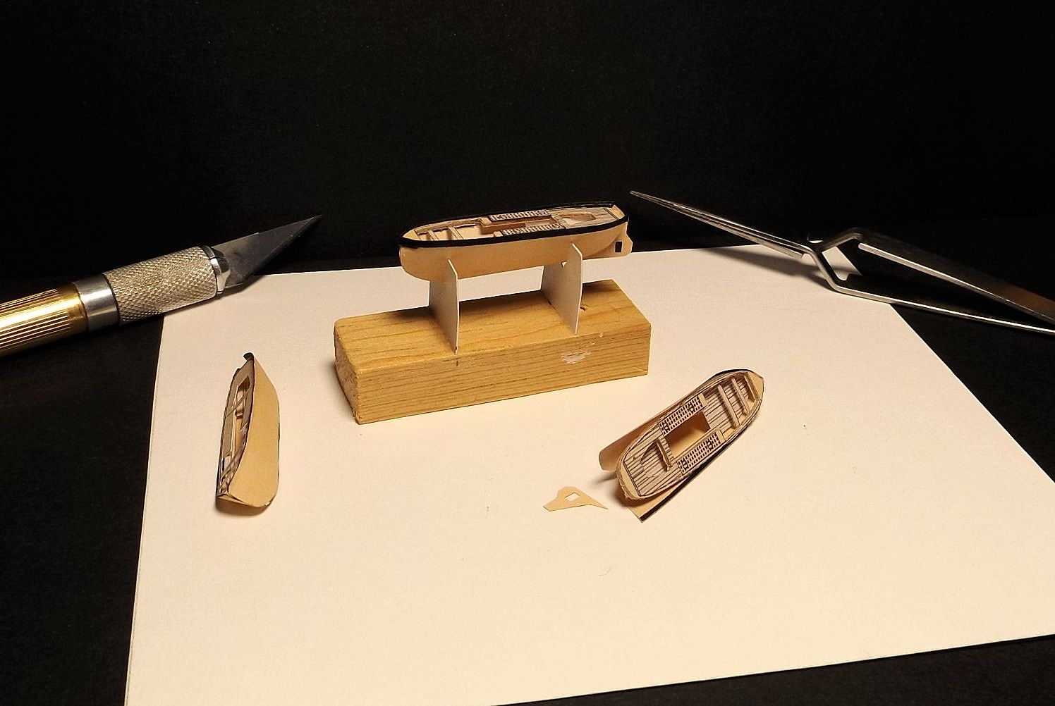

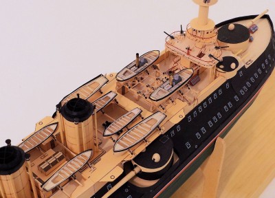

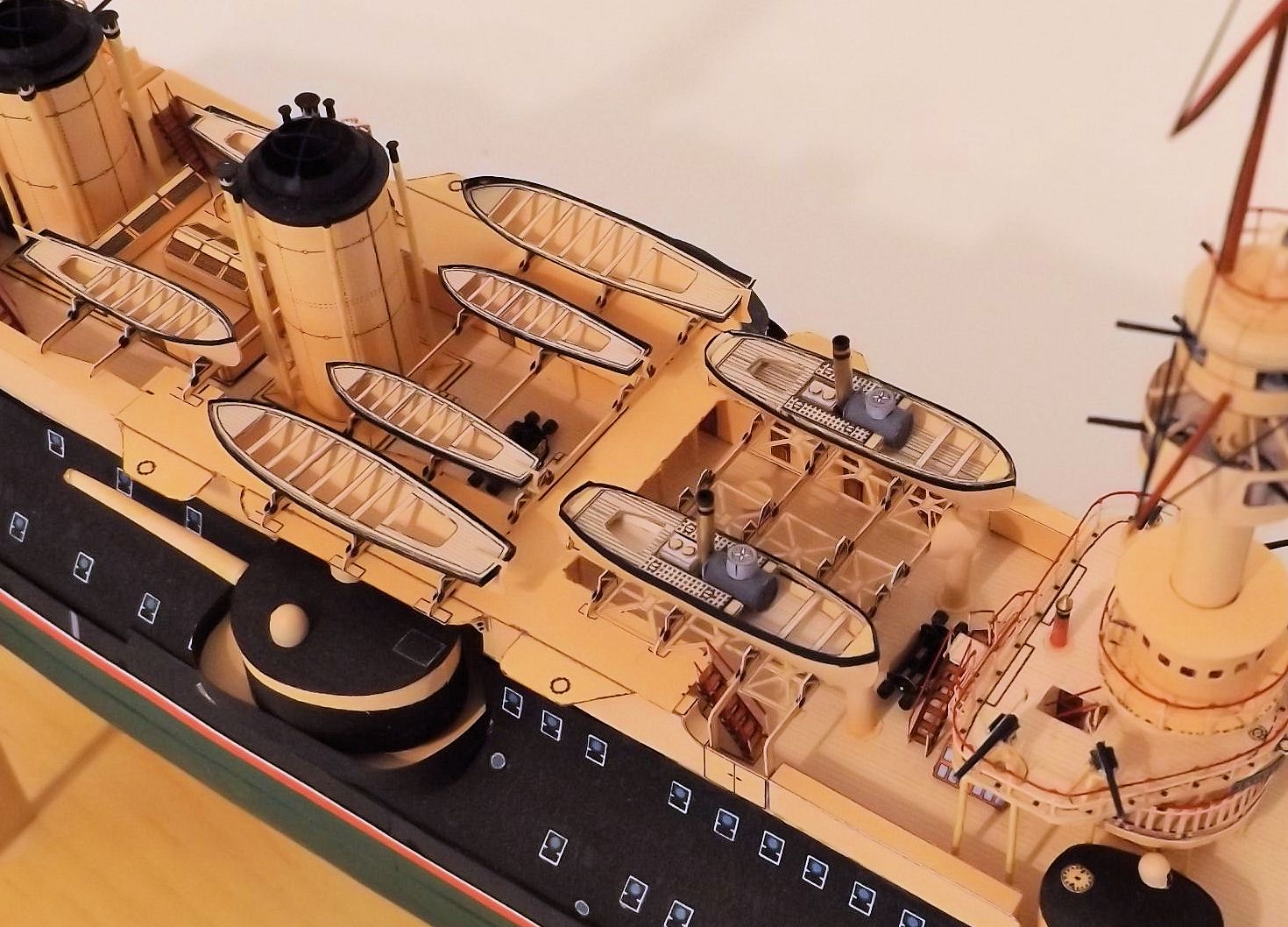

Après plusieurs semaines, j’ai pu enfin disposer mes canots sur le navire. Quelle satisfaction de voir le travail avancer!
Je travaille maintenant sur les canots auxilliaires. Ce sont exactement les mêmes que ceux que Carl Beetz a créés pour le Masséna et le Iéna, il n’a pas été nécessaire de les redessiner, et ce sont d’ailleurs les plus réussis de tous ceux qui existent, parmi ceux que j’ai utilisés dans mes travaux. C’est vraiment agréable de les assembler. Les navires de Carl Beetz, alias « Golden bear « sont toujours disponibles en vente en ligne sur http://www.gremirmodels.com/.

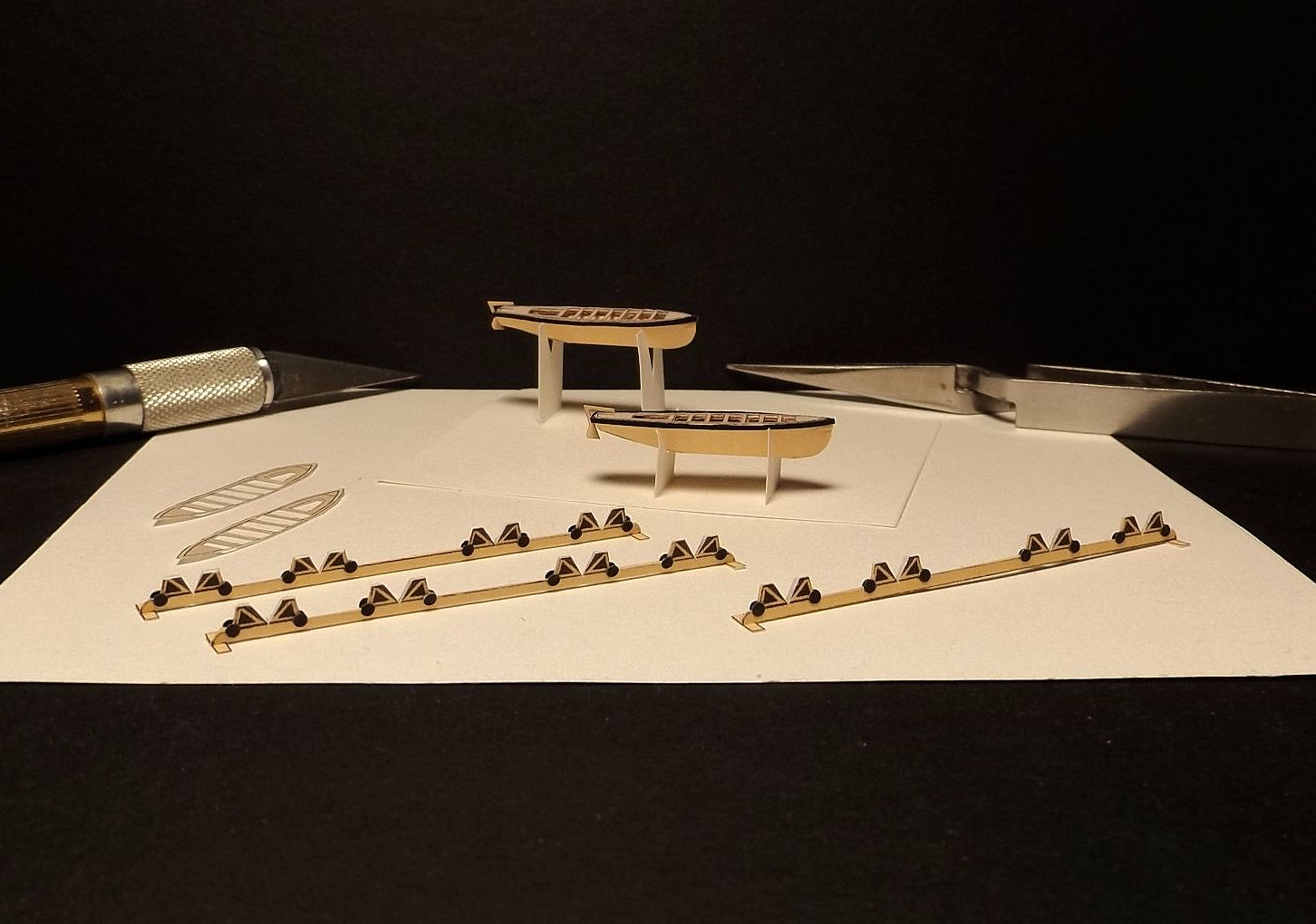

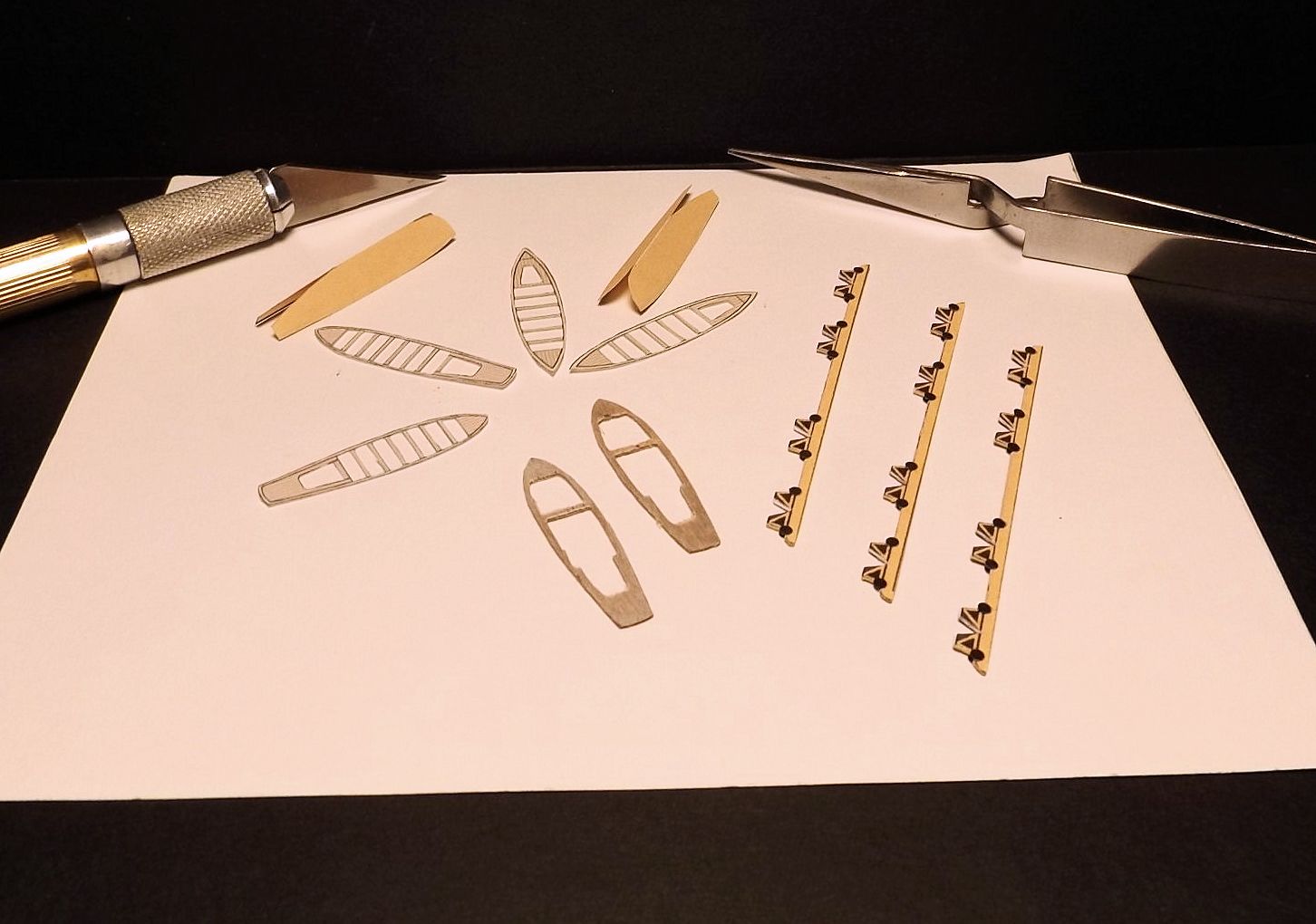

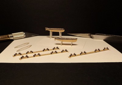

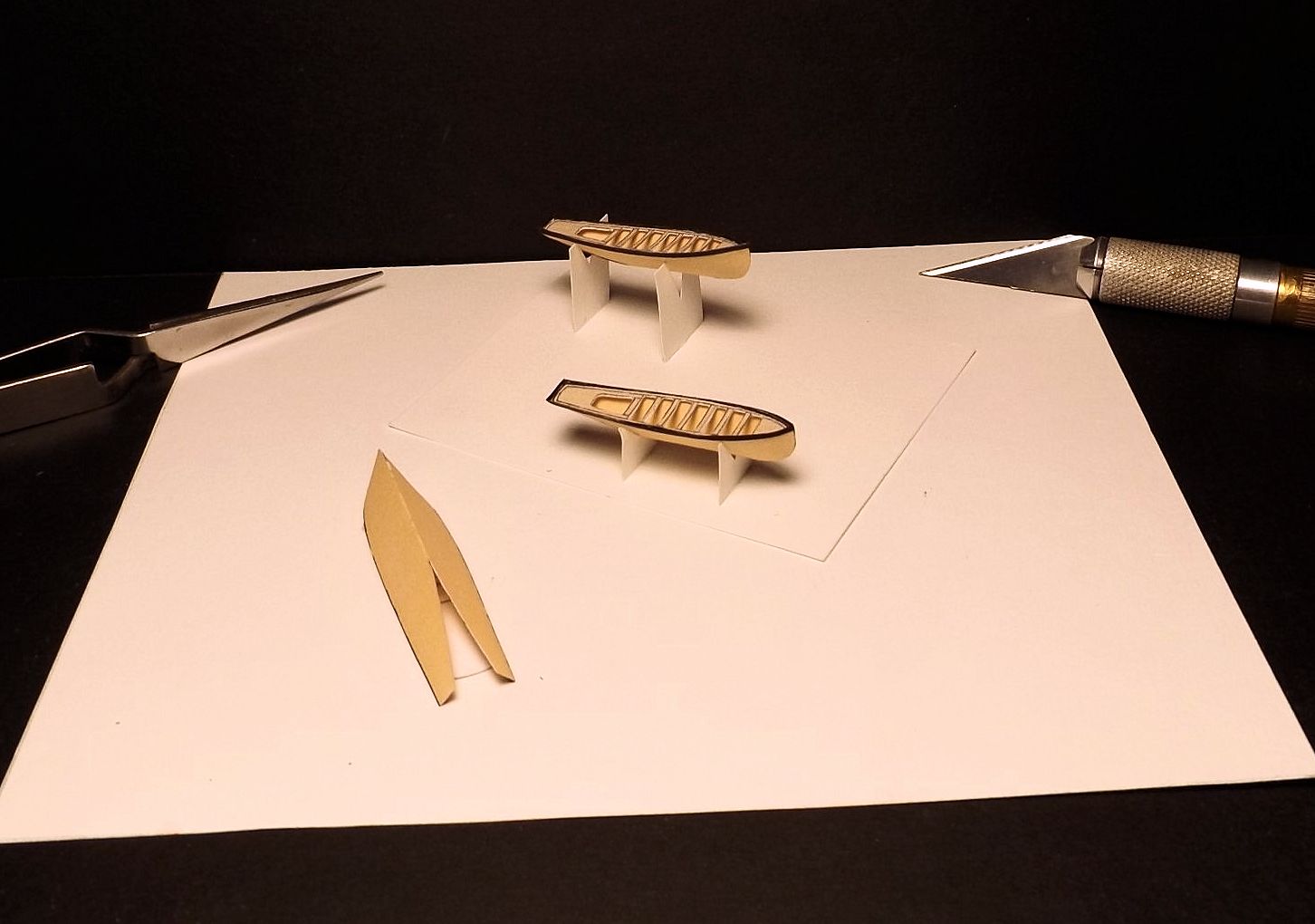

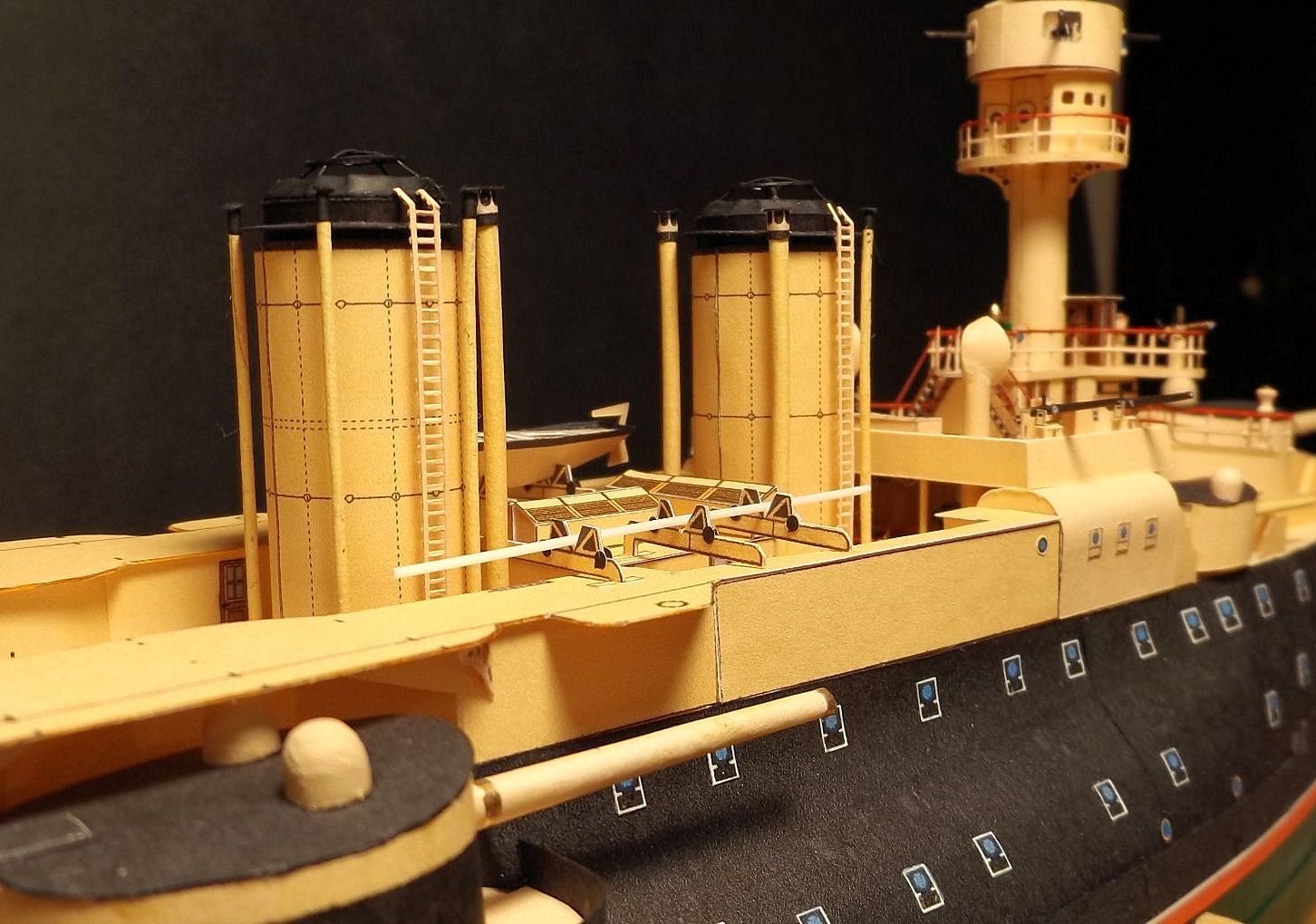

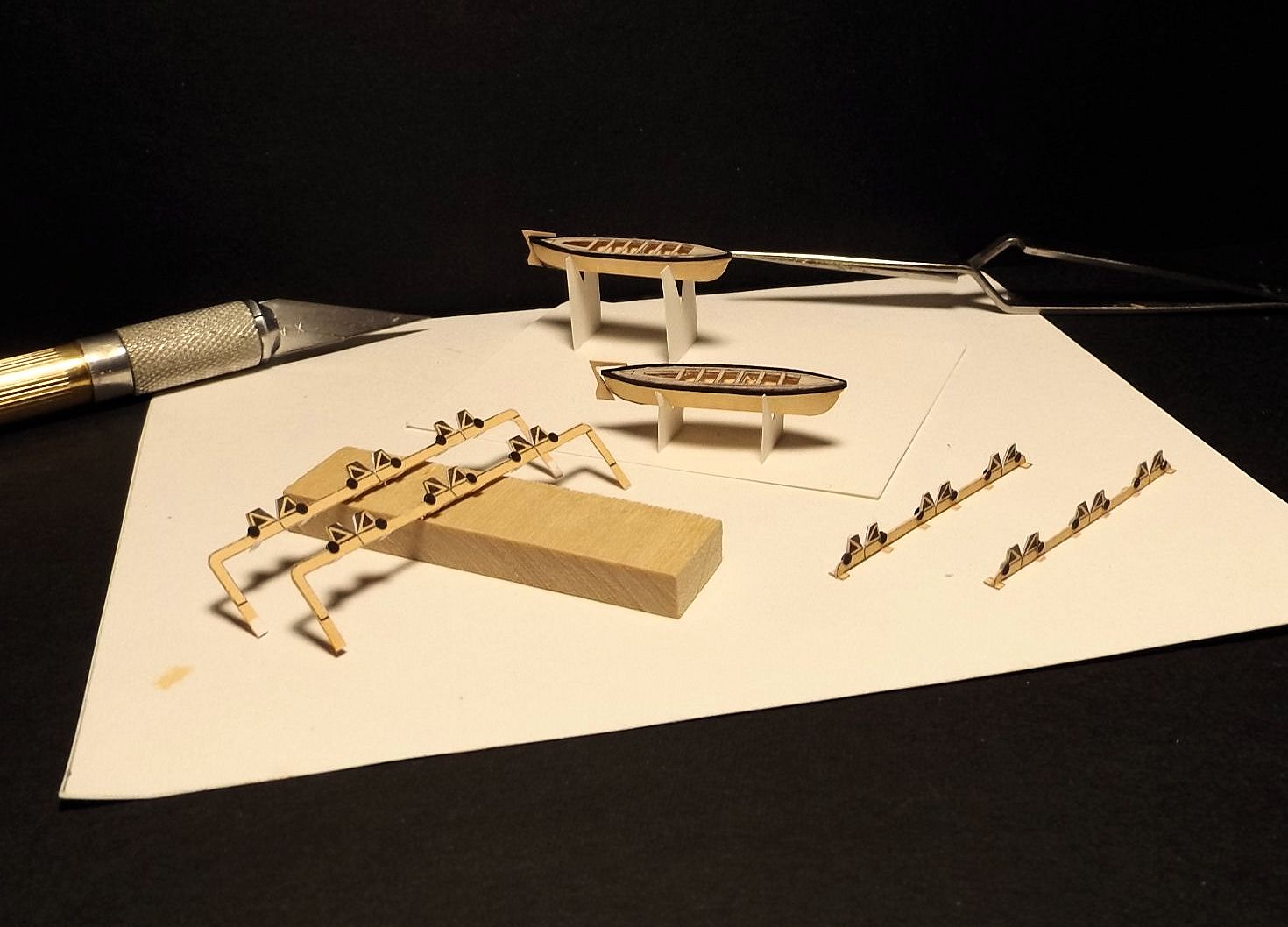

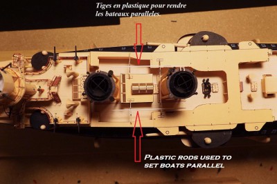

J’avais réalisé les structures de ces canots en carton au départ, mais j’en ai abîmés au moment de les installer sur le navire. Aussi, je les ai refaites en contreplaqué de 0,8 mm d’épaisseur, ce qui est beaucoup plus solide. Les coques, elles, sont toujours en carton. Les berceaux sur lesquels reposent les canots sont en carton double épaisseur. Sur l’image 276, vous pouvez voir comment je me suis servi de baguettes de plastique pour aligner plus facilement les berceaux et, par la suite, les canots.

Re: Le Jauréguiberry / 1:250
Merci mes amis.

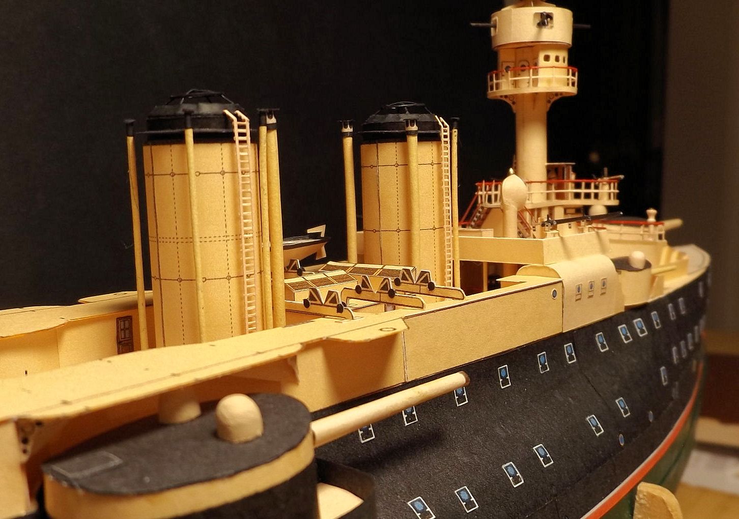

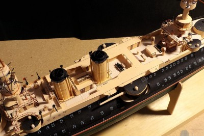

De nouvelles images des berceaux et des canots entreposés sur la superstructure centrale.
Remarquez, à l’image 280, au premier plan, les structures en contreplaqué 0,8mm dont j’avais parlé. J’avais essayé de les réaliser en carton, mais elles s’abîmaient trop pendant le montage. Avec le contreplaqué au contraire, on le voit dans l’image 281, le résultat est satisfaisant.

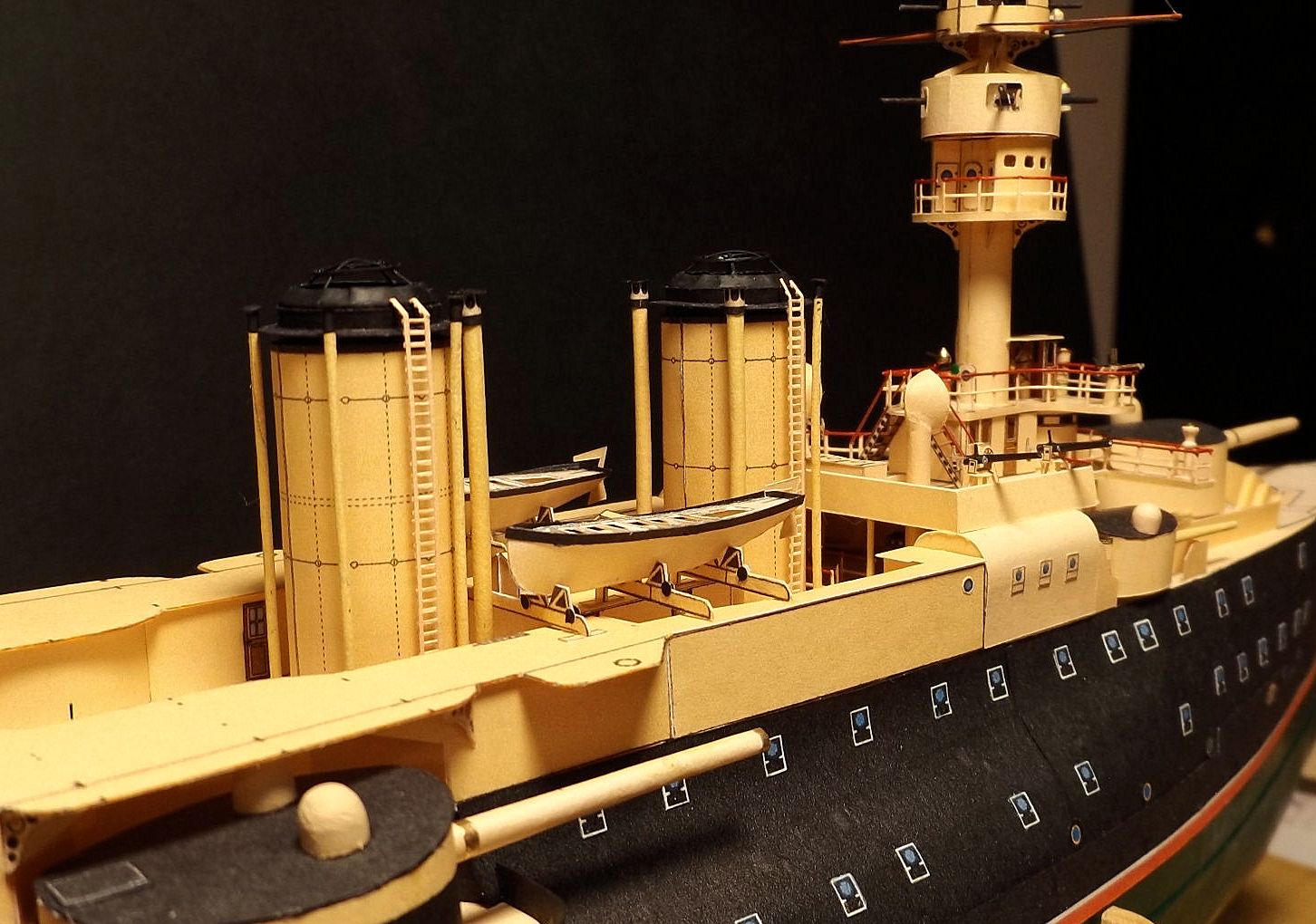

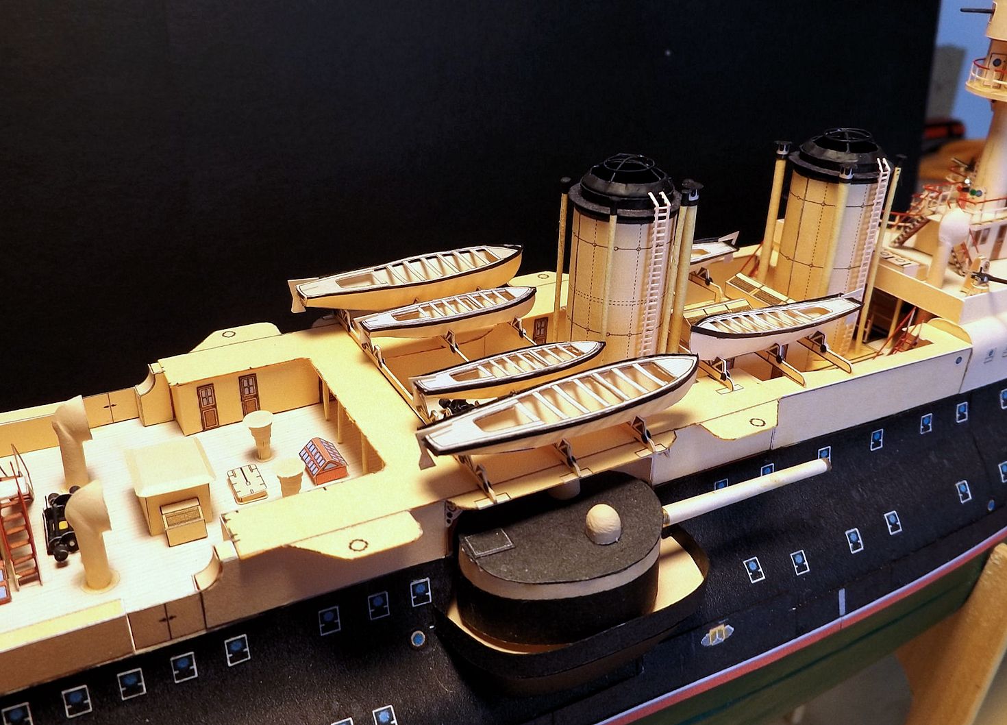

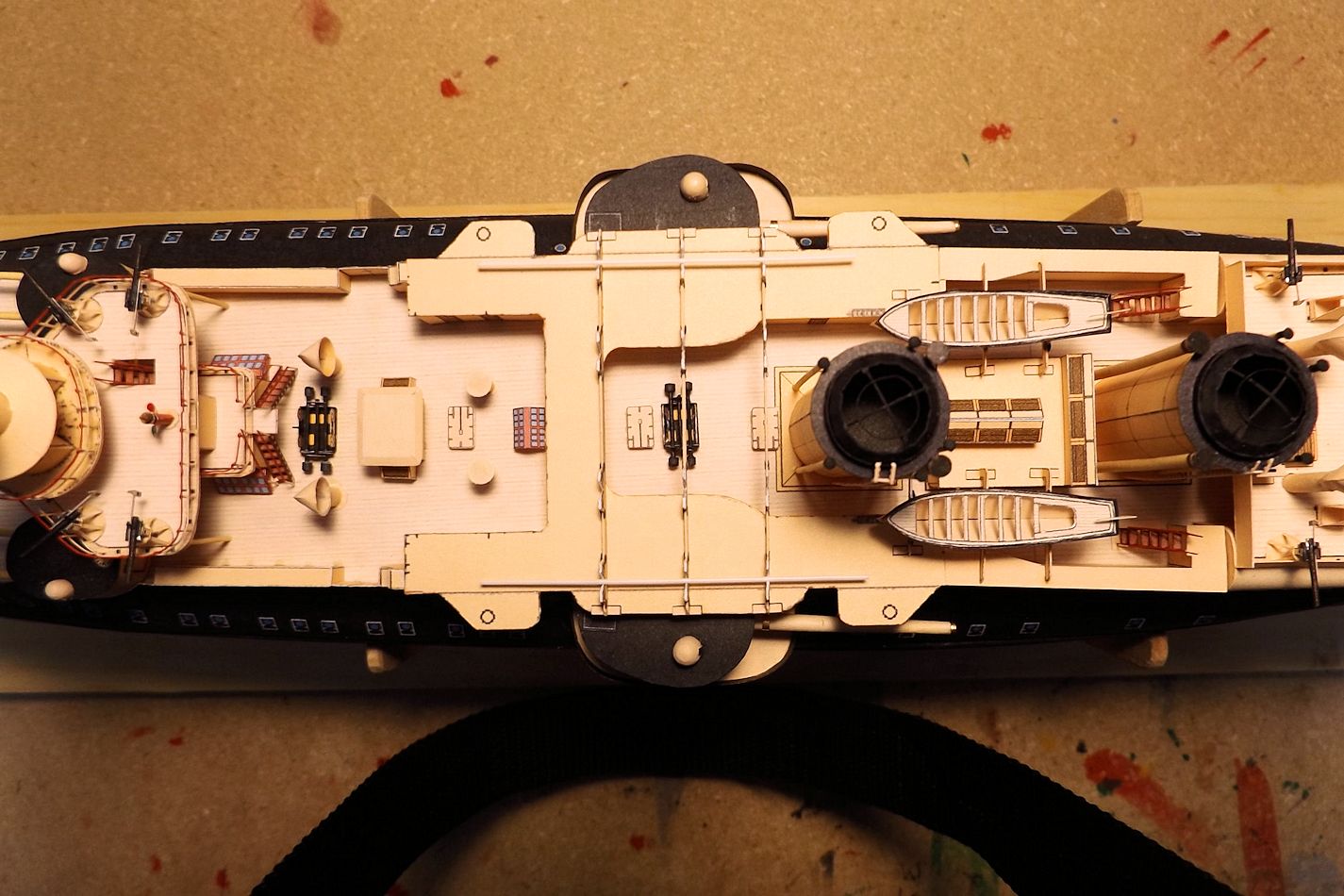

L’image 284 montre les canots reposant sur leurs berceaux, auxquels ils ne sont pas encore collés, pour pouvoir les retirer au moment d’installer les autres berceaux.

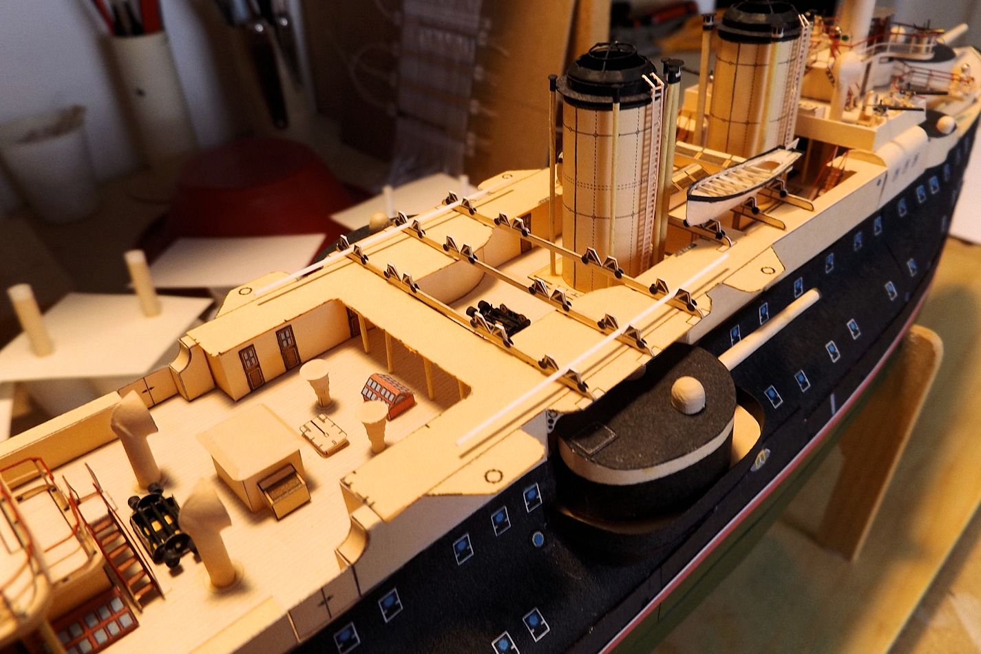

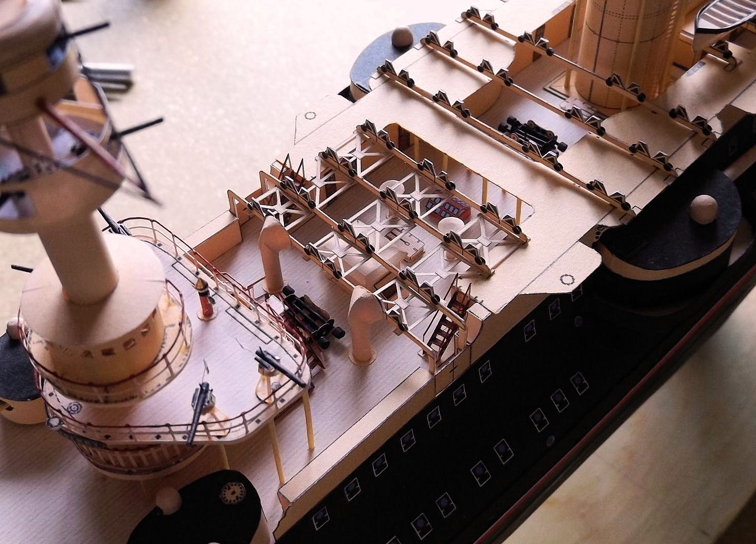

Les structures, en carton, soutenant les berceaux des canots à vapeur (image 293). Ces canots à vapeur sont plus lourds que les autres, ils doivent être maintenus fermement au cas où la mer serait agitée. J’ai passé du temps à en découper les contours, le résultat est satisfaisant.
