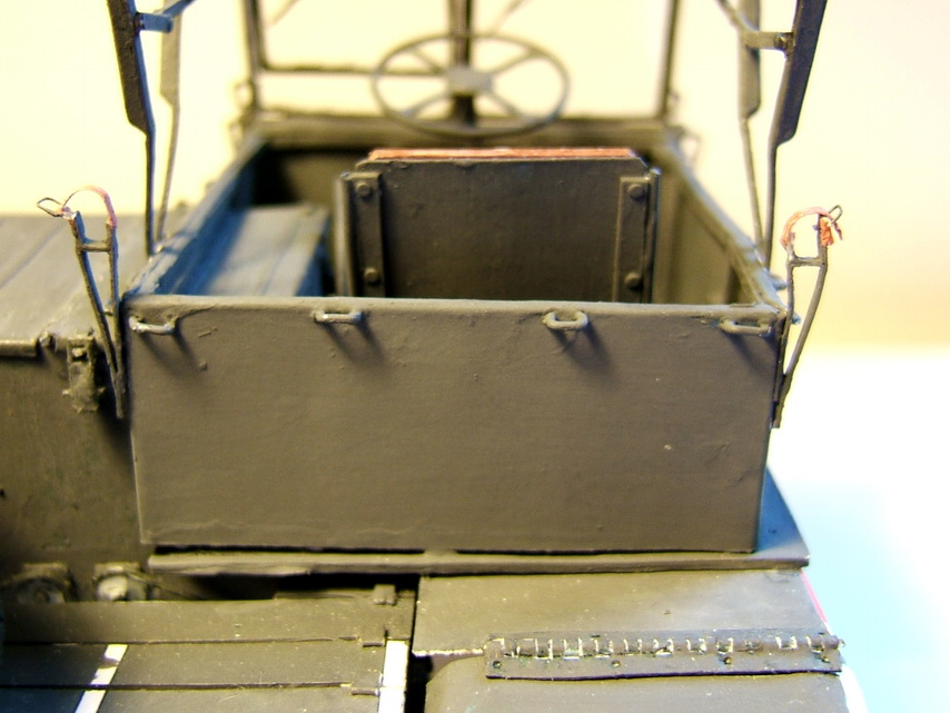

Bon d'accord, pour la boite à outil, elle s'ouvre, se referme, il y a les cadenas, chouette! mais il y a quelque chose qui me chiffonne...Elles sont ou les clés, hein elles sont ou? franchement Pssorg, c'est vraiment magnifique, quelle patience, Bravo!
- pssorg
- Messages : 1347
- A remercié : 75 fois
- A été remercié : 1287 fois
Re: Remorque porte-chars Sd-Anh 116 1/25 (Angraf)
Les clés ben elles sont dans la boite pour ne pas les perdresLANTIEZ a écrit :Bon d'accord, pour la boite à outil, elle s'ouvre, se referme, il y a les cadenas, chouette! mais il y a quelque chose qui me chiffonne...Elles sont ou les clés, hein elles sont ou? franchement Pssorg, c'est vraiment magnifique, quelle patience, Bravo!![]()
Si si regarde bien les cadenas ne sont pas fermés.

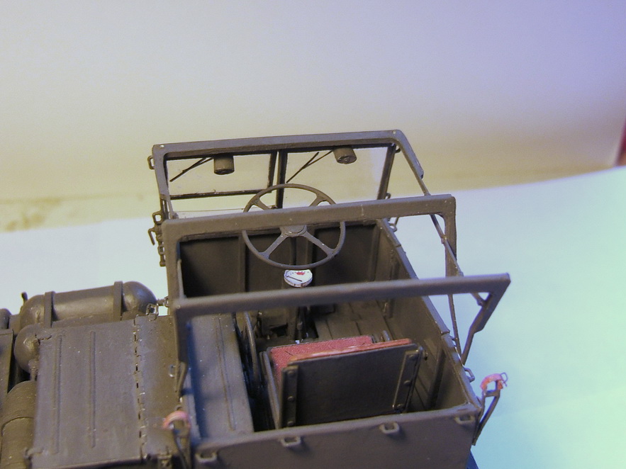

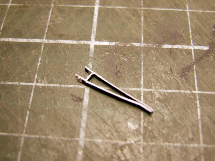

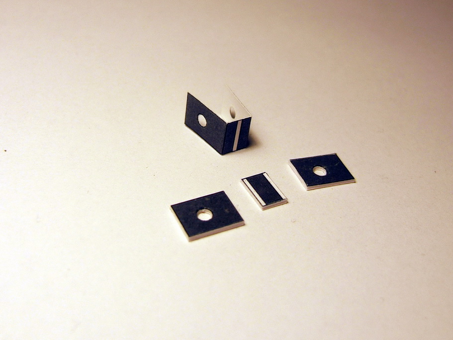

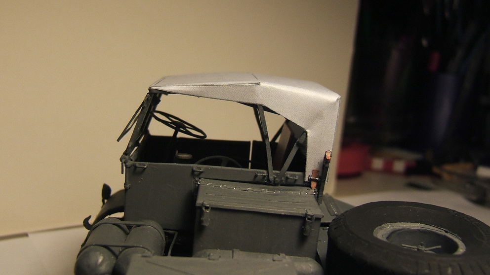

Suite avec la capote (pas en coutchouc
Je sais je l'ai faite avant qu'un petit malin nous la sorte.
En premier les supports pour l'ossature de la capote en position ouverte. Eléments en place et équipés de leurs sangles de fixation. Réalisation de l'ossature de la capote. J'ai essayé de rendre les articulations fonctionnelles mais les différents bras sont trop petits et très fragiles pour y arriver
Heureux que mon travail vous plaise

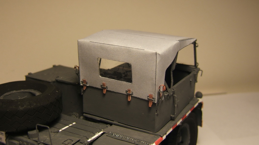

Suite avec la capote.
Je ne pense pas mettre en place les parties latérales qui risque de trop masquer l'intérieure.
Voila c'est tout par ce soir.

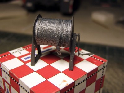

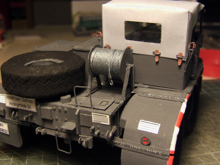

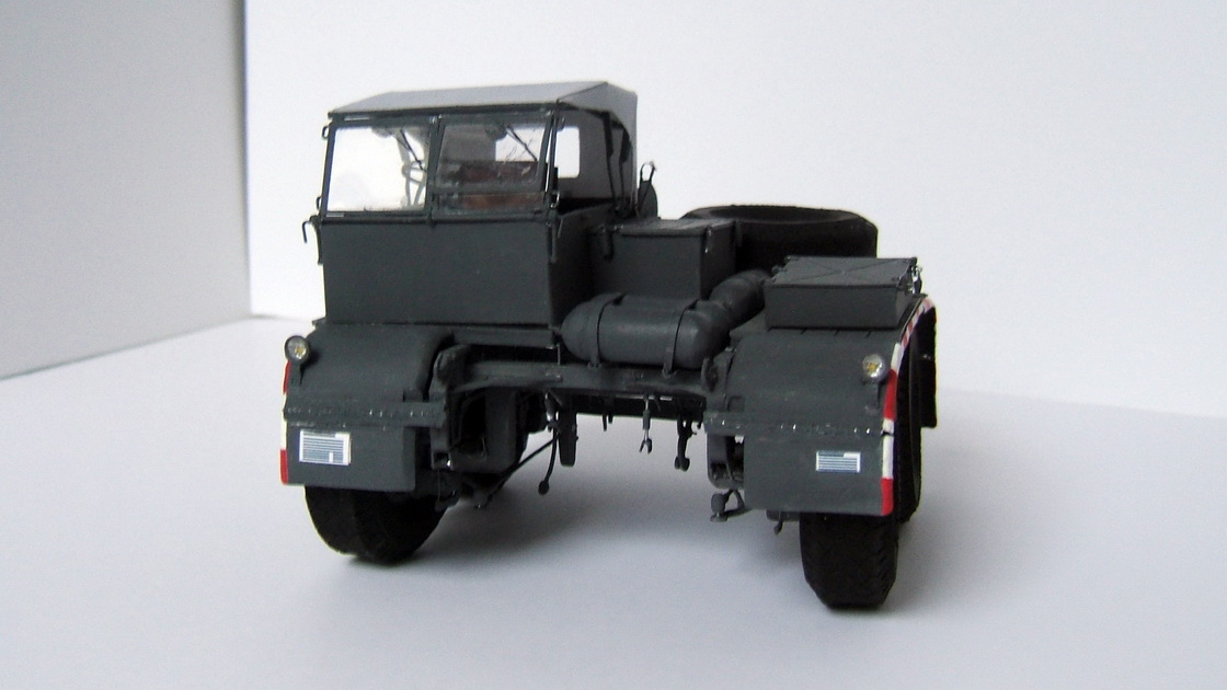

Bonsoir,
Suite et fin du boggie arrière
Le cable de remorque et son enrouleur. Et pour terminer cette deuxième étape l'ensemble mis en place. Voila c'est fini

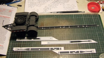

Pour le plaisir les deux boggies ensemble

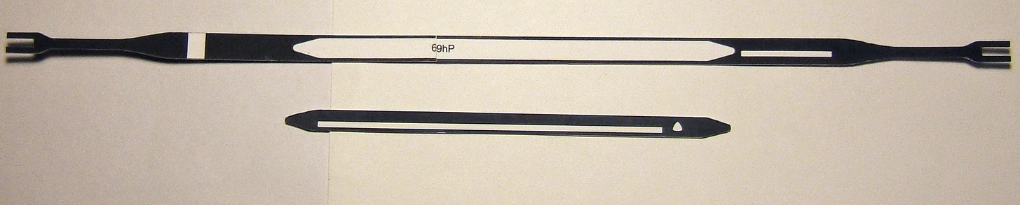

Dernière étape avec la plateforme.
Cette partie n'a l'air de rien lorsqu'on la voit terminée mais, en réalité, cela promet d'être une belle partie de plaisir.

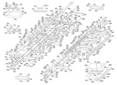

Pour vous faire une idée voici une des trois pages de diagrammes concernant cet élément. Comme d'habitude il va me falloir regrouper les pièces qui sont disséminées dans les 22 pages du livret
Il me faut aussi résoudre un problème car les éléments constituant les deux pourtres maitresses ne rentre pas sur un A4
Donc à suivre mais vue le travail préparatoire cela ne sera pas pour tout de suite.
A bientôt
A bientôt

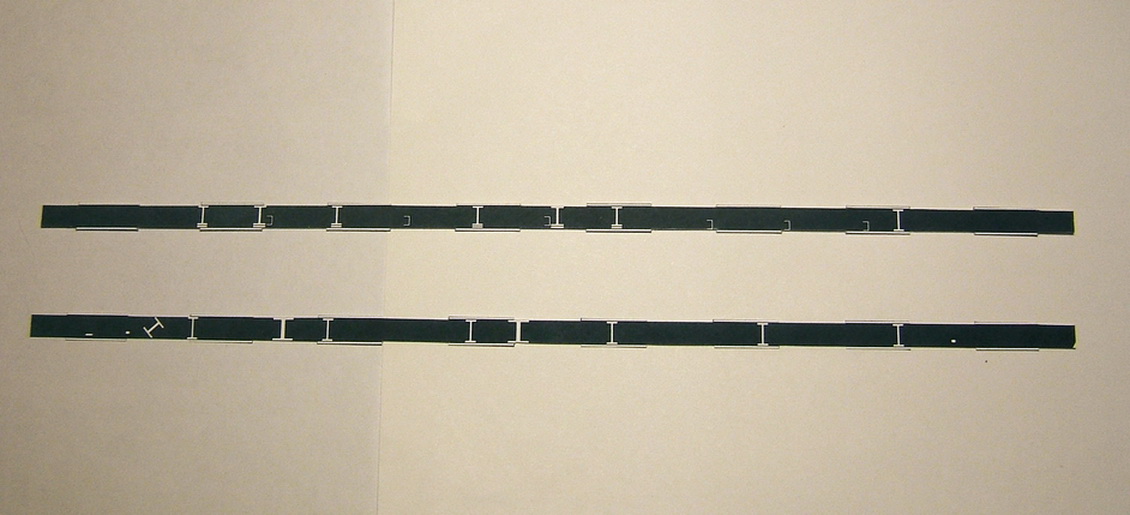

Pour mon problème de taille des poutres maitresses j' ai trouvé la solution.
Ces poutres sont constituées d'un fer H.
Fort heureusement l'ame tient dans la diagonale d'un A4.
Pour les ailes inférieures et supérieures j'ai coupé les pièces en deux en prévoyant une zone de recouvrement. Le montage test, avec un peu de soin, ne montre pas de probléme particulier . Pour vous faire une idée de la taille finale de la bête , la poutre test mise en place approximative avec le boggie avant (pas assez de place pour positionner le boggie arrière
A prèsent en avant pour la corvée de regroupement des pièces.
A bientôt pour la suite des aventures

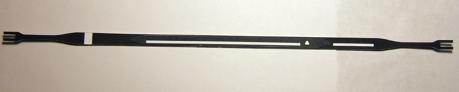

Bonsoir, me voila de retour avec la construction de la partie centrale.
Je reprends à 0 le montage des poutres maitresses pour ceux que cela intéressent.
Montage de l'ame centrale avec la face interne collée sur du 0,5 mm. Comme je l'ai précisé précédement les ailes ne tiennent pas sur un A4 donc elle sont réalisées en deux morceaux par face avec une zone de recouvrement.
Les deux parties sont collées bord à bord. Même méthode pour la face supérieure mais le recouvrement sera directement coupé (délicatement) lors de la mise en place.
La jontion des deux faces doivent être décallées.

La pièce de renfort qui se colle sur la face supérieure a l'avantage de consolider le montage.
Il ne reste plus qu'à coller les habillages des champs.
Pour terminer la poutre il faut mettre en place la pièce de raccordement aux boggies.
