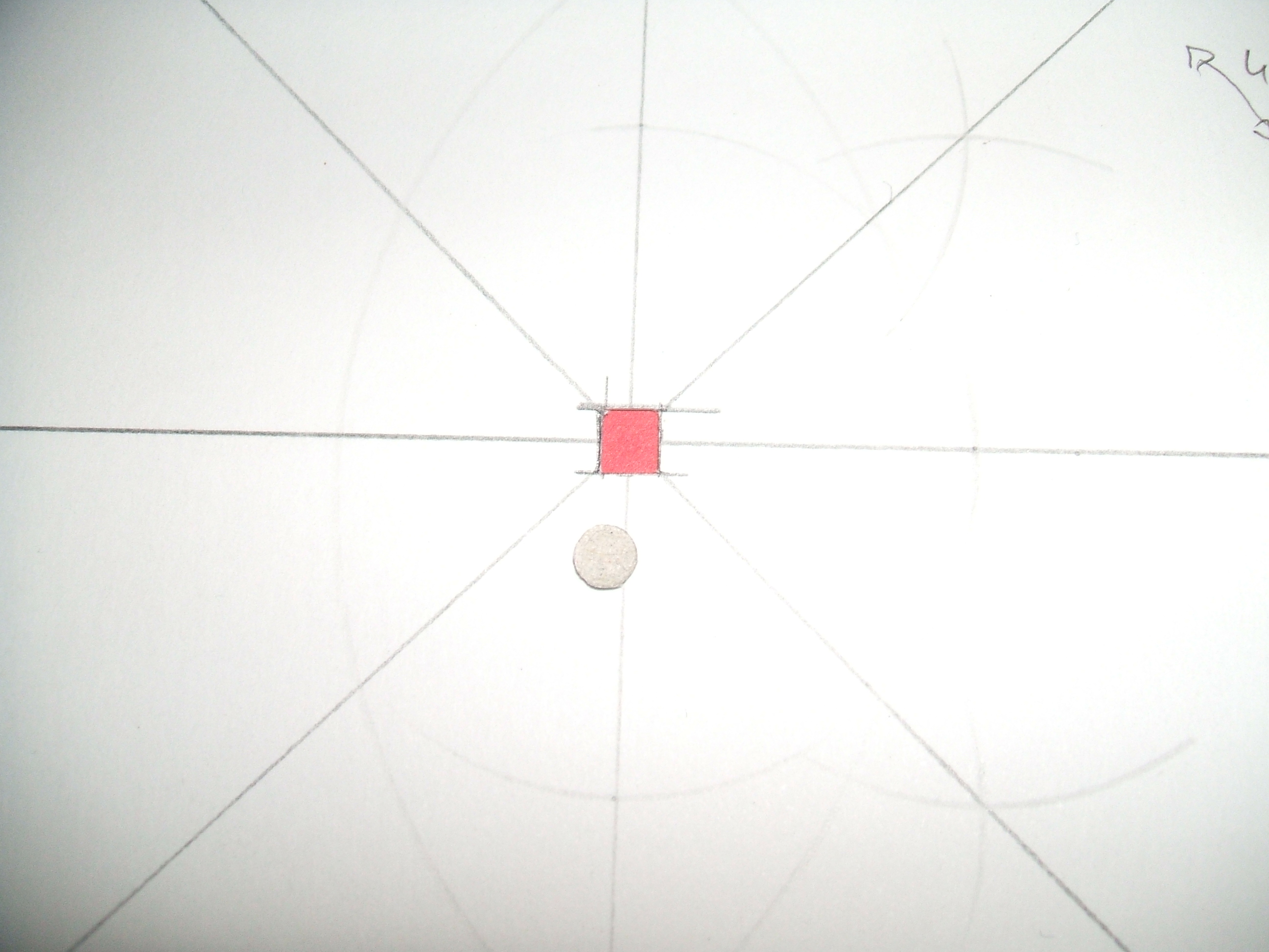

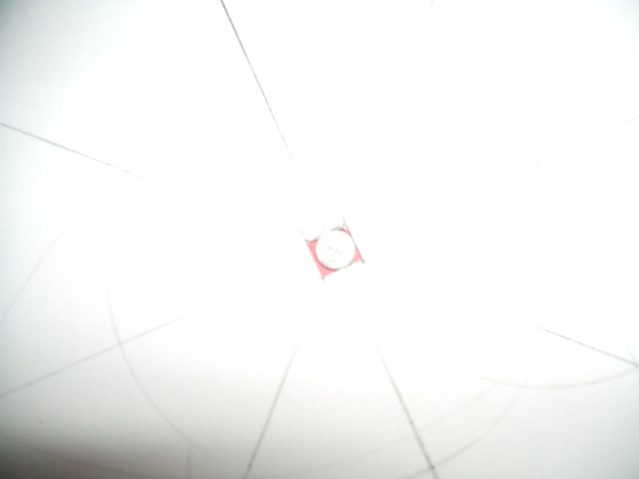

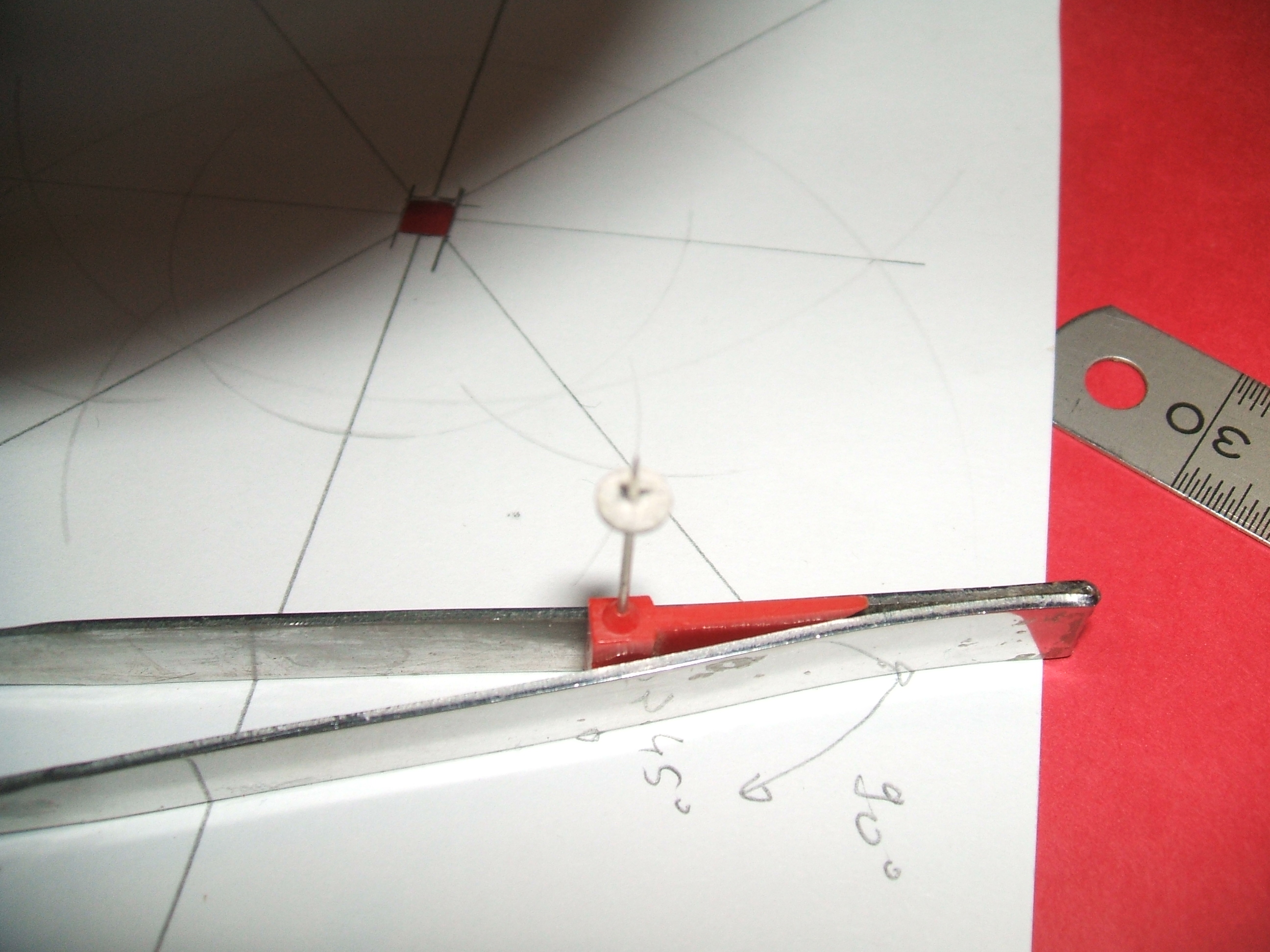

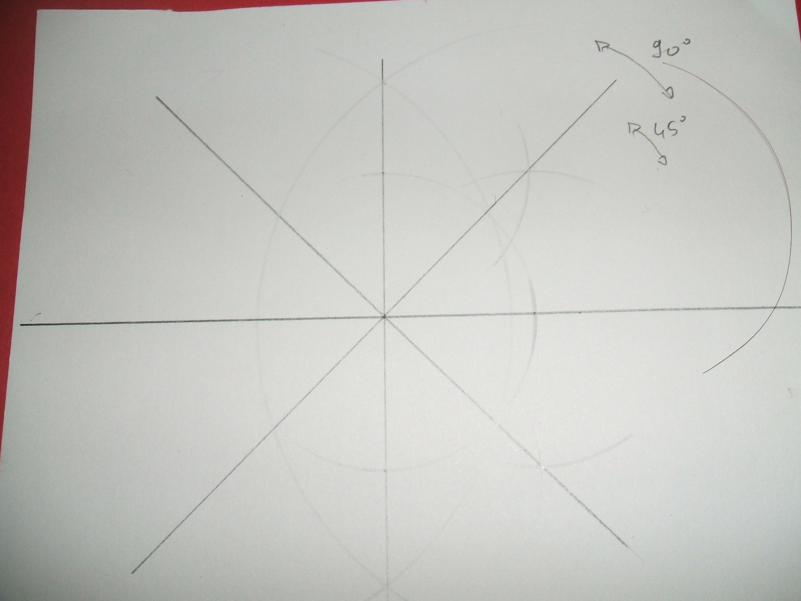

Mais voici une méthode pour des petits diamètres, ici, 4 mm, une roue de brouette au 1/100ème. C'est la base de la première méthode avec laquelle il est difficile d'être précis sans outils spécifiques.
On trace deux repères orthonormés (à angle droit) décalés de 45°. Je n'ai utilisé que la règle et le compas. Il faut du bon papier, ici du 160g, mais plus serait mieux et une mine bien fine. On découpe en suivant un des deux repères , un carré de côté égal au diamètre du cercle (ici 4mm). Il faut un réglet précis. On introduit le cercle dans le petit carré et, en suivant le deuxième repère à 45° du premier, on trace le centre du cercle. C'est l'intersection des diagonales du carré, centre du cercle inscrit. Il n'y a plus qu'y enfoncer une épingle.
Ce n'est intéressant que pour plusieurs cercles, par exemple des roues d'affûts de canons de navires anciens, puisque le repère ne sert que pour un diamètre. Se faire un gabarit de cercles concentriques au cercle prépercé sur un transparent à l'ordinateur est plus simple. Mais j'aime bien les systèmes à forte valeur personnelle ajoutée. Quand je disais dans le message précédent, de tracer d'abord le centre, je ne plaisantais qu'à moitié. En effet, souvent je me contente d'un cercle approximatif que je monte sur une mini perceuse. Je finis le cercle autour du centre, comme quand on utilise un tour à bois ou autre. Voir la fabrication des roues de mes voitures ou les avions de Renesson.
Pour les micro diamètres, c'est le pifomètre qui marche le mieux (sauf en horlogerie). Mais quel en serait l'intérêt dans notre domaine?
Bonne journée à toutes et tous
