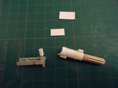

Histoire de lutter contre le froid sidéral :), et vu le caractère sommaire du sabre laser proposé dans le modèle, hop je me suis vu dans l'obligation d'en fabriquer un,
photos à l'appui histoire qu'il soit fidèle à l'original. Voici l'objet à 80% fini, avant peinture.
Applemilk.

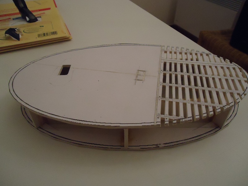

Voici la suite, le bas du modèle, vernis et glacé à la résine. Le socle travaillé, évidé pour le matériel électrique et une ébauche de motif du sol du modèle.
Applemilk.

Applemilk
Messages : 39
Enregistré le : lun. janv. 28, 2013 8:59 pm
A remercié : 7 fois
A été remercié : 14 fois
Re: DARTH VADER - Noturno Sukhoi
Message par Applemilk »
Voici le sabre laser achevé ...
et la mise en forme du socle, découpe des plaques d'acier et évidage de la grille, le tout avant peinture ...
Applemilk.
