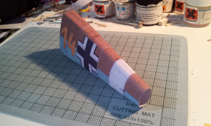

Bonjour
Encore des felicitations, merçi a vous tous
Petite suite sur le 109
La partie que j'apprecie, le formage des éléments constituant le fuselage
Le tronçon central
Dès que possible, du bord à bord
préparation pour recevoir le tronçon adjacent
l'ouverture qui permettra la mise en place de l'ensemble du cockpit, par la suite

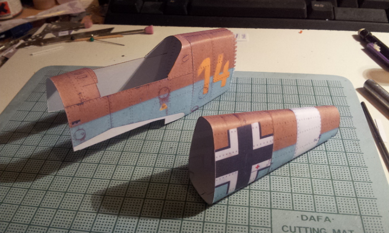

Posté : sam. août 03, 2013 9:03 pm
par arobase
test des raccordements avant collage, :razz:
le chassis et la tolerie de la derive (partie fixe)
En vert c'est le puits de la roulette de queue
La piece qui fait la liaison entre le bas de la derive et le fuselage
J'ai dû faire un petit gabarit en balsa (en arriere plan) pour le formage de cette piece :wink:
André
