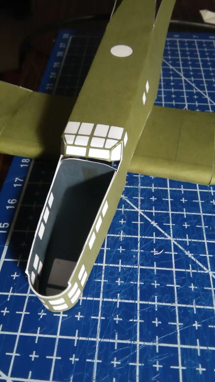

Bonjour j'ai commencé le Pré montage.
LA premiere etape consiste en une structure interieur car l'aile à un fort diedre et il ne sera pas évident de monter correctement.
C'est la premiere fois que je réalises ce type de structure c'est assez interressant
j'étais plutôt partisans de la simplicité et du tout papier mais , avec le temps et l'humidité les maquettes se deforment et les ailles vrilles. J'espere que cette structure apportera un debut de solution
mon carton est un peu epais 1 mm ce qui ne facilite pas la préçision des découpes
autrement pas de grand souci à l'assemblage mise à part quelques retouches au dessin des plans ou encoches mal placés ou inutile et qui fragilise ce batî je pense qu'utiliser un carton plus fin et plus dure devrait régler le probleme ( le miens et mou et ce délamine aisément) a+

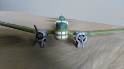

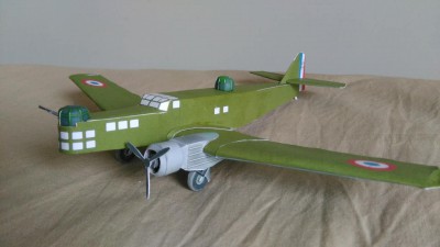

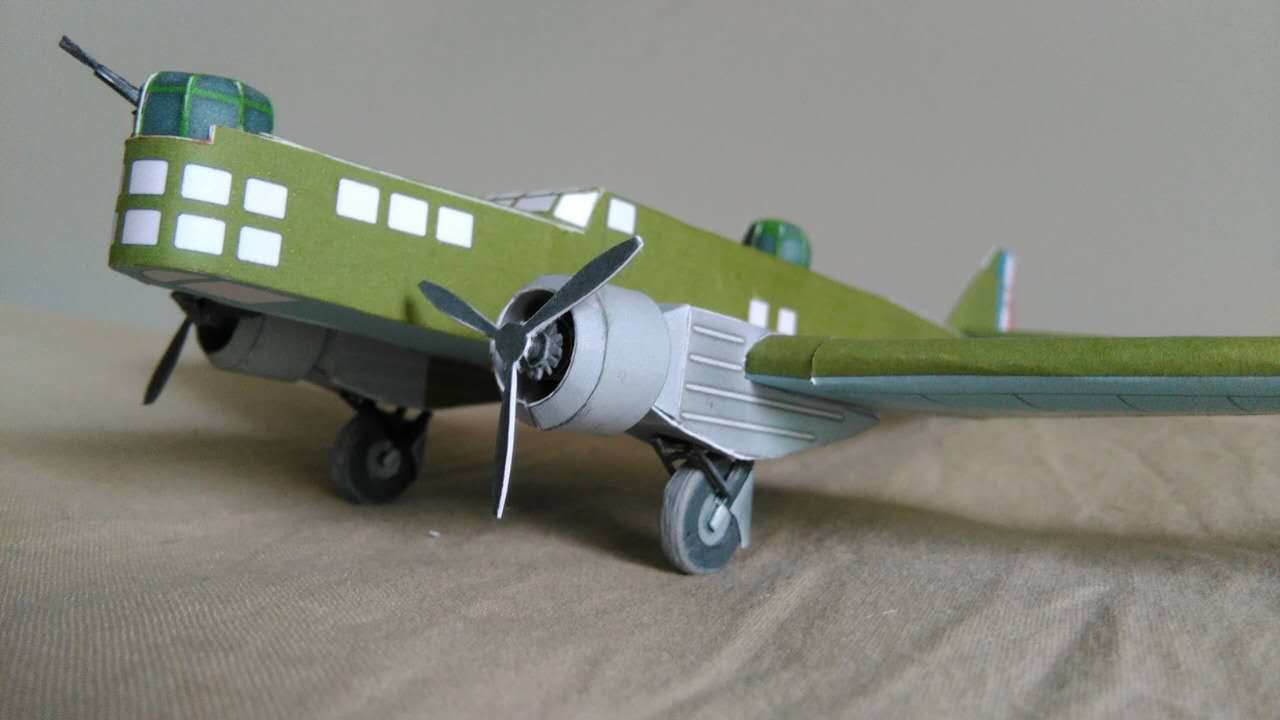

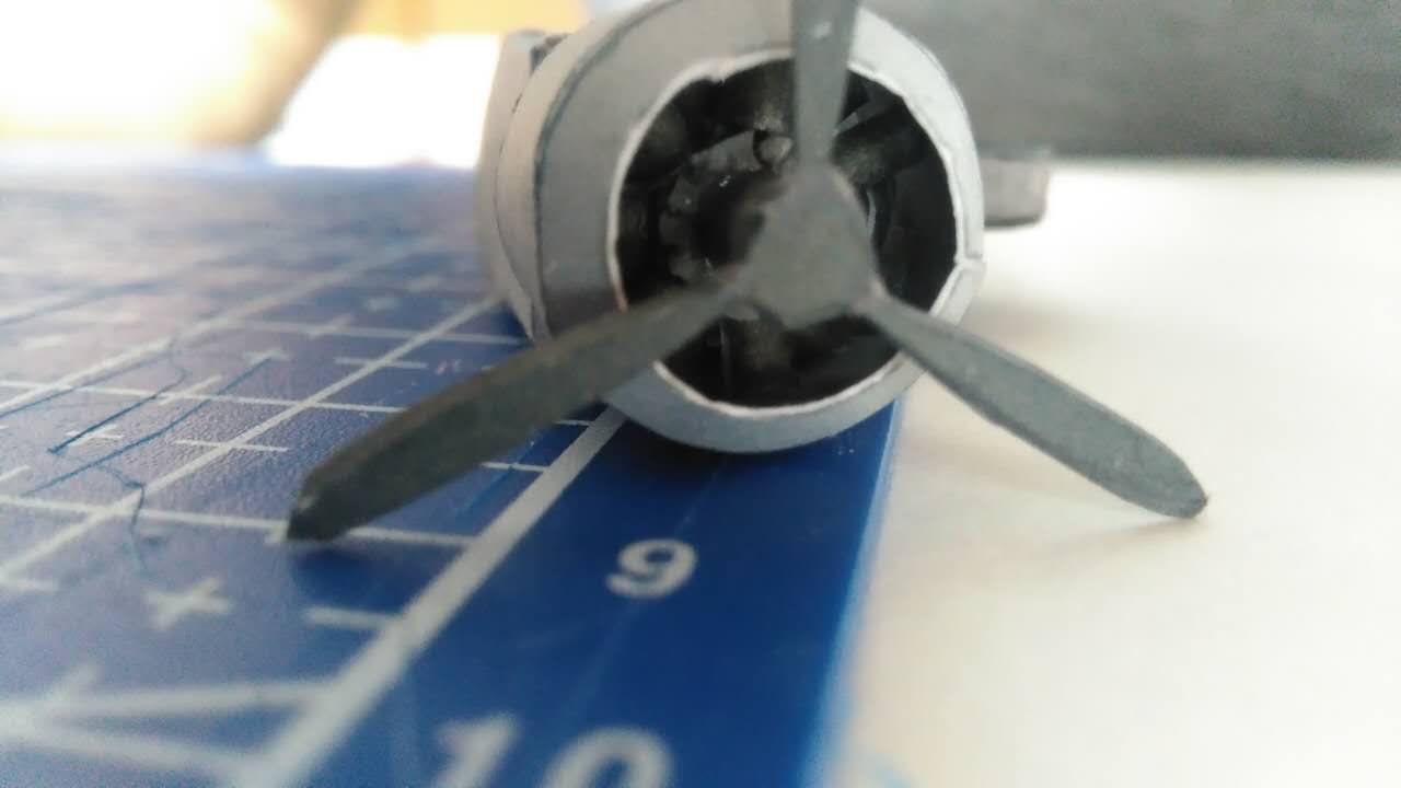

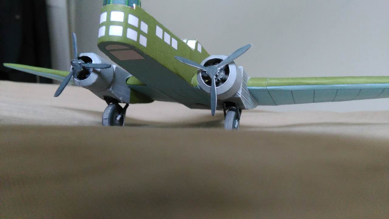

Voici une petite suite du montage en photo:
Pas facile d'enroulé delicatement la "peau" des ailes sur la structure en carton cela merite du doigté et de la patience
*la suite au prochain post

A quelle échelle est ton avion? 1/72? Tu as l'air d'avoir utilisé des plans issus de la revue "Avions" qui avait fait un article sur ce modèle il y a pas mal de temps. Les profils me rappellent quelque chose.
Cela fait plaisir de voir quelqu'un s'attaquer aux avions français, quoique la période qui t'intéresse ne soit pas la mienne. Qu'importe, je ne peux que te souhaiter bon courage car, pour un début, tu as mis la barre haut. Il est vrai que les formes sont simples à développer. Et tout dépend du niveau de détail que tu vises.
Pour le carton de renfort, pour cette dimension de modèle, 1mm d'épais c'est parfait. Il ne faut pas descendre en dessous. Par contre prend du carton de qualité, ou choisi le bien si c'est de la récup. Pour ma part j'achète des planches de carton blanc en magasin de loisirs créatifs. Mes maquettes valent bien cet investissement. Aucun problème de découpe ni au ponçage. J'ai des maquettes qui ont maintenant 15ans et qui n'ont pas bougé d'un poil.
Tu pourra descendre à 0.5 ou 0.6mm d'épais pour des modèles plus petits, ou des éléments de dimensions plus faibles.
La méthode qui consiste à faire une structure en forme de boite rigide que l'on "habille" par la suite est aussi la mienne. Cela demande un peu de précision dans la préparation mais pas cela facilite la" mise en croix" du modèle.
En ce qui concerne l'aile, le n'hésites pas à doubler l'épaisseur des longerons. C'est un élément vital. Pour les ailes il faut mettre le revètement en forme préalablement au collage particulièrement au niveau du bord d'attaque. Attention au vrillage car avec le papier c'est irrattrapable.
Bon courage, je suis ton montage avec attention.

Le Moteur est détaillé mais invisible on peut dire que c'est de l empaillage de mouche....
il manque échappement radiateur cône d'helice et menus details mais ce sont des piéces à ajouter qui n'ont pas besoin de mise au point. la conception touche à sa fin

quelques photos du brouillion finit !!!
maintenant faire les menus details. Les fameuses instructions de montage.......
et la mise en couleurs de l avion.
